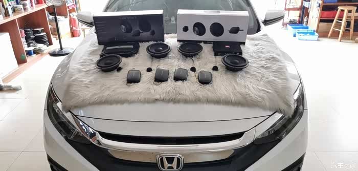

这次改装的配置
前后声场:哈曼卡顿FLOW 600CF二分频套装(2个高音,2个低音和2个分频器)
DSP:JBL DA460DSP
功放:JBL STADIUM4 D类四声道功放

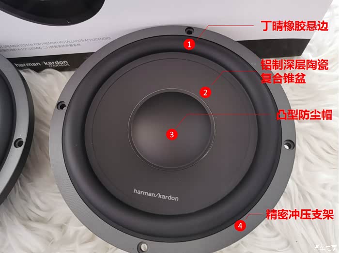

先说说哈曼卡顿的这款主打产品:FLOW600CF!哈曼卡顿进军汽车后装市场的首款产品,看数据,阻抗4Ω,额定功率120W,最大功率360W。再看用料和做工,丁晴橡胶悬边、铝制深层陶瓷复合锥盆、凸型防尘帽、精密冲压支架,都是实打实的硬技术。还没开始改,口水就流一地啦,赶紧装起来!

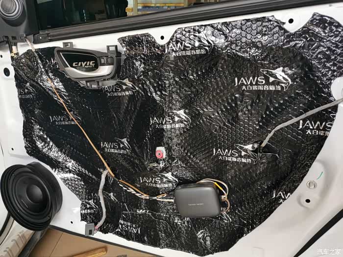

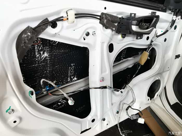

先给车门做双层隔音。
车门内层粘贴止振板,增加钣金厚度,也是增强钣金强度,抑制钣金振动,同时高效阻隔外界噪音。
然后外层再贴满止振板,密封车门,这样做事为了塑造良好的箱体结构,为喇叭播放创造良好的环境。

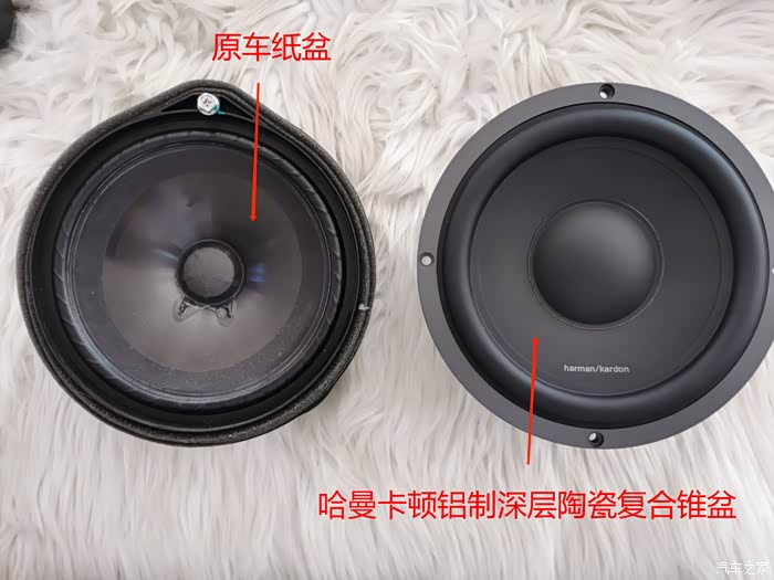

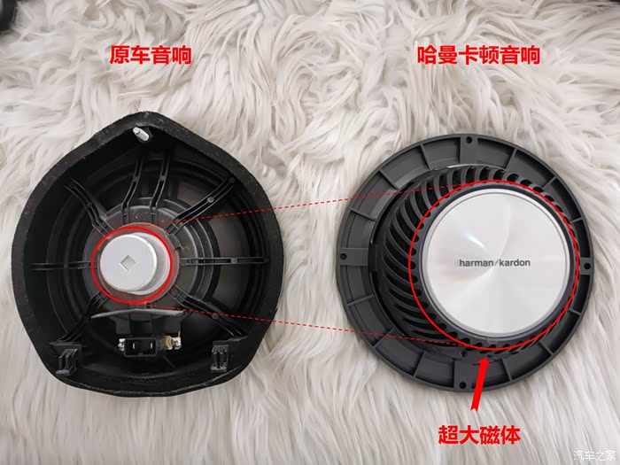

趁着做隔音的时间,看看拆下来的原车喇叭,真是惨不忍睹!能够明显看出喇叭做工和用料都十分简陋,整个喇叭都散发着廉价的塑料质感,与升级使用的哈曼卡顿喇叭简直是天壤之别。原车纸盆,哈曼卡顿用的是铝制深层陶瓷复合锥盆,低音扩展更好,下潜深度更深,而且降低了失真,清晰度和细节展现更到位!

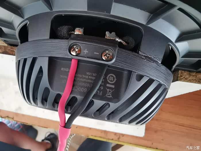

再来看背面,原车喇叭的磁体特别小,哈曼卡顿的磁体很大,而且高音单元还是钕磁磁体,磁性强而且性能稳定。一般来说,磁体越大,磁性越强,喇叭的效率就越高,在收到功率相同的的情况下,响度也就越大。
另外,仔细看,它还是一个螺旋造型,散热更强!

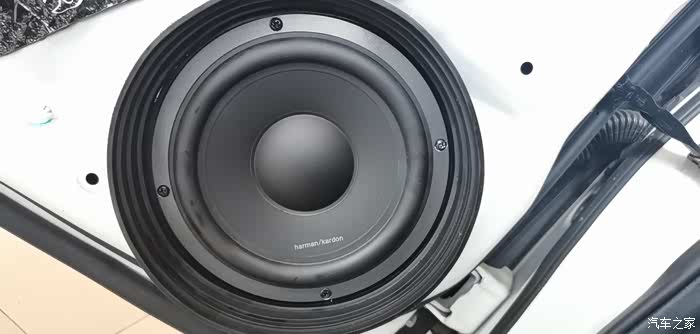

前门喇叭安装完毕,直接原位替换安装即可。无损安装节省了我不少时间,而且没有改装的痕迹,这一点太赞了!

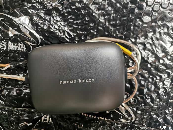

这个是分频器,体积非常小巧,颜值也很高。
分频器连接低音和高音!将高音、低音输出更细化,而且降低信号损耗,也就是说,有了它,音质会更加有质感,层次更加分明。

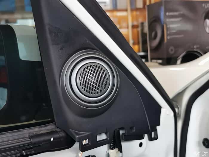

高音喇叭同样原位替换安装。这款喇叭用了边缘驱动设计,频率响应高达40kHz!

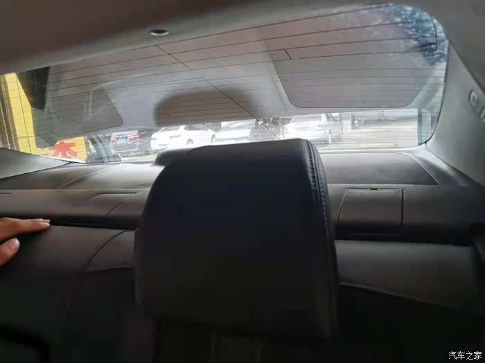

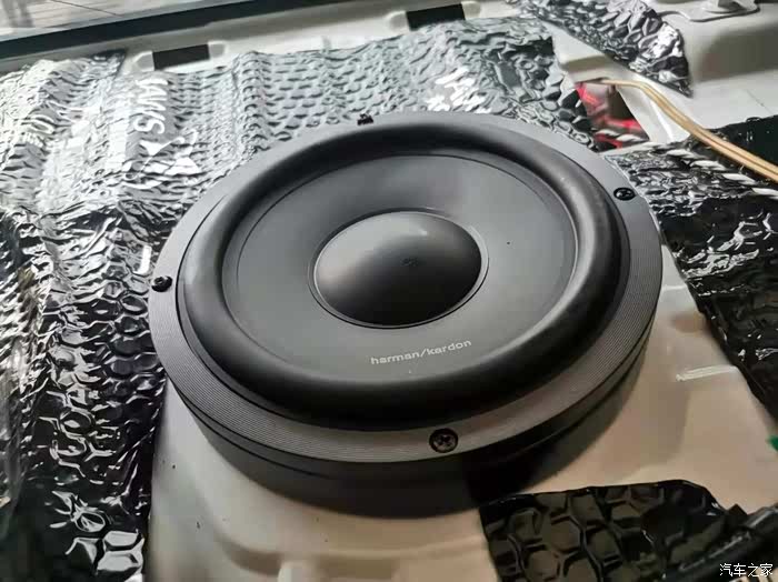

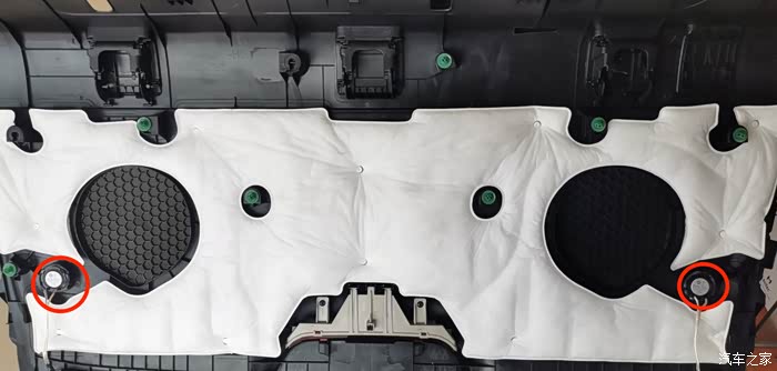

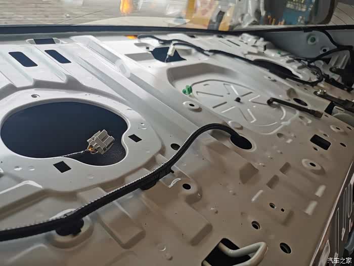

后面的两个喇叭在后排座椅的后面,拆起来有那么一点费力。
在周围贴好止振板,然后把喇叭原位安装。

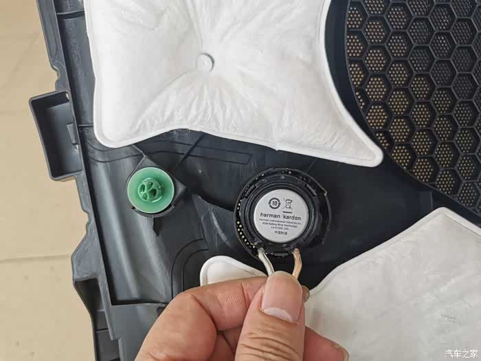

后面的两个高音喇叭原来在拆下来的门板上面。
高音喇叭的尺寸完全匹配,可以直接安装。

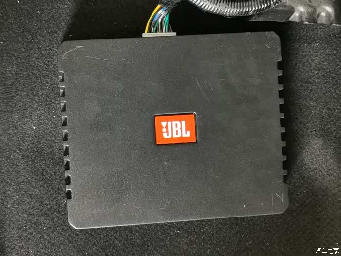

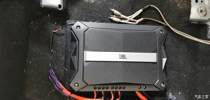

JBL的这款功放体积也很小巧,纤薄,不占用太多空间,所以可以安装在副驾驶座位下面。别看这款功放体积小,峰值功率可以达到1500W!
安装完毕,复原车门和后盖板!
