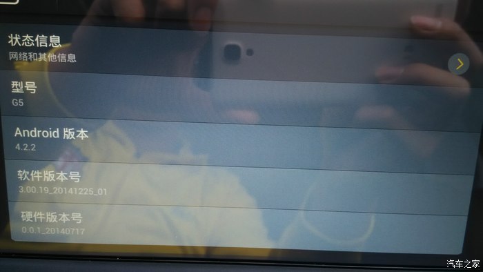

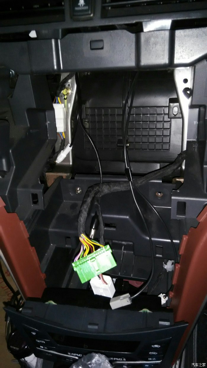

    卡顿问题已经解决,新的升级包近期放出,大家可以等SSSS通知升级或者等在线推送,附上新系统的版本截图,已经没有卡顿现象了,另据厂家反应如果carpad安装凯立德导航,可能会导致死机,但是本人直在安装使用,没遇到这个问题,出现问题的朋友可以尝试卸载凯立德,改用百度导航,高德导航等。
本帖已经完成了应有的使命,至今日起停止新!
经过厂家测试,硬件都是没问题的,问题出在系统和软件上,现在厂家正在开发新的系统软件,预计最快周会搞定发给我,等我测试没问题后会通过在线升级和SSSS店升级的方式进行推送,大家在等等吧,有最新消息我会及时新帖子的
    关于黑屏的问题主要就是软件装的太或者U盘里有病毒,跟硬件配置没啥关系,以前山寨几百块的安卓手机也会经常自己黑屏的,建议要用U盘放歌曲,最的办法就是用SD卡,新卡格式化以后复制点歌曲进去就行了,或者把歌曲复制到机身内存里,我直没有黑屏过,曾经暴力实验过,就是装许软件,然后全部运行,这样搞黑屏的,软件这东西你安上了,即使主动运行,他也会开机在后台自启,用过安卓手机的朋友都了解,也都有过死机的经历,所以目前没别的办法,就是少装软件,装必要的软件,装官方的软件,别乱东西

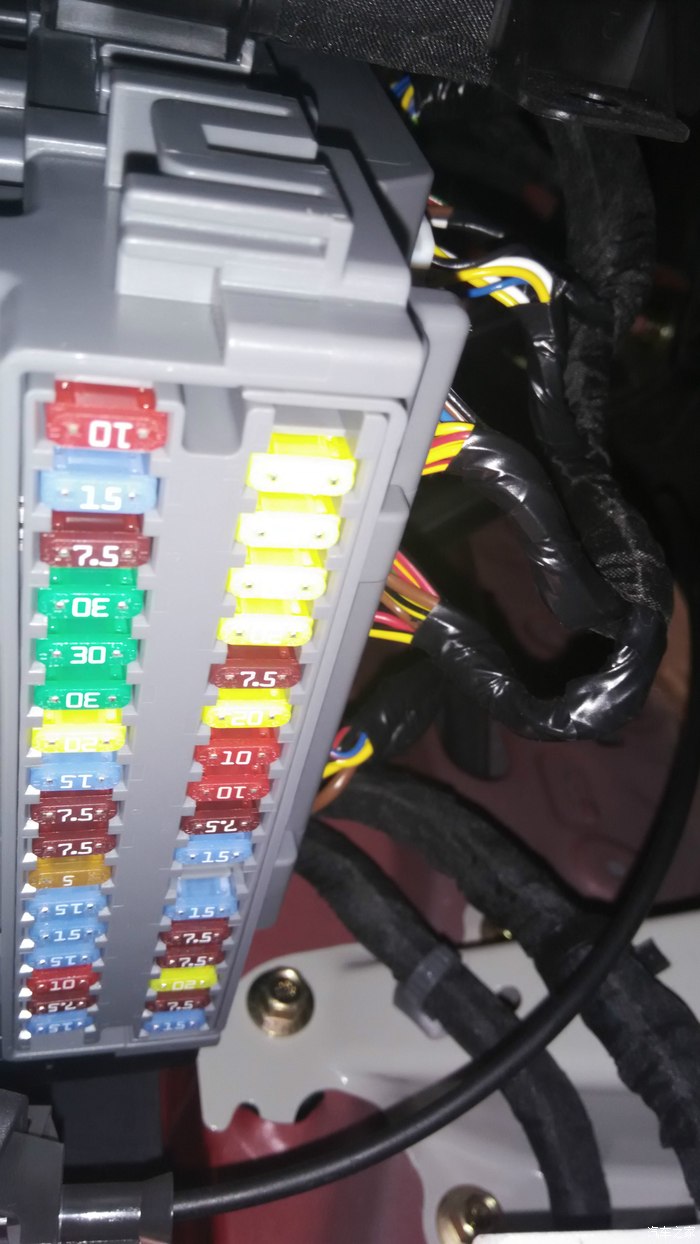

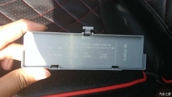

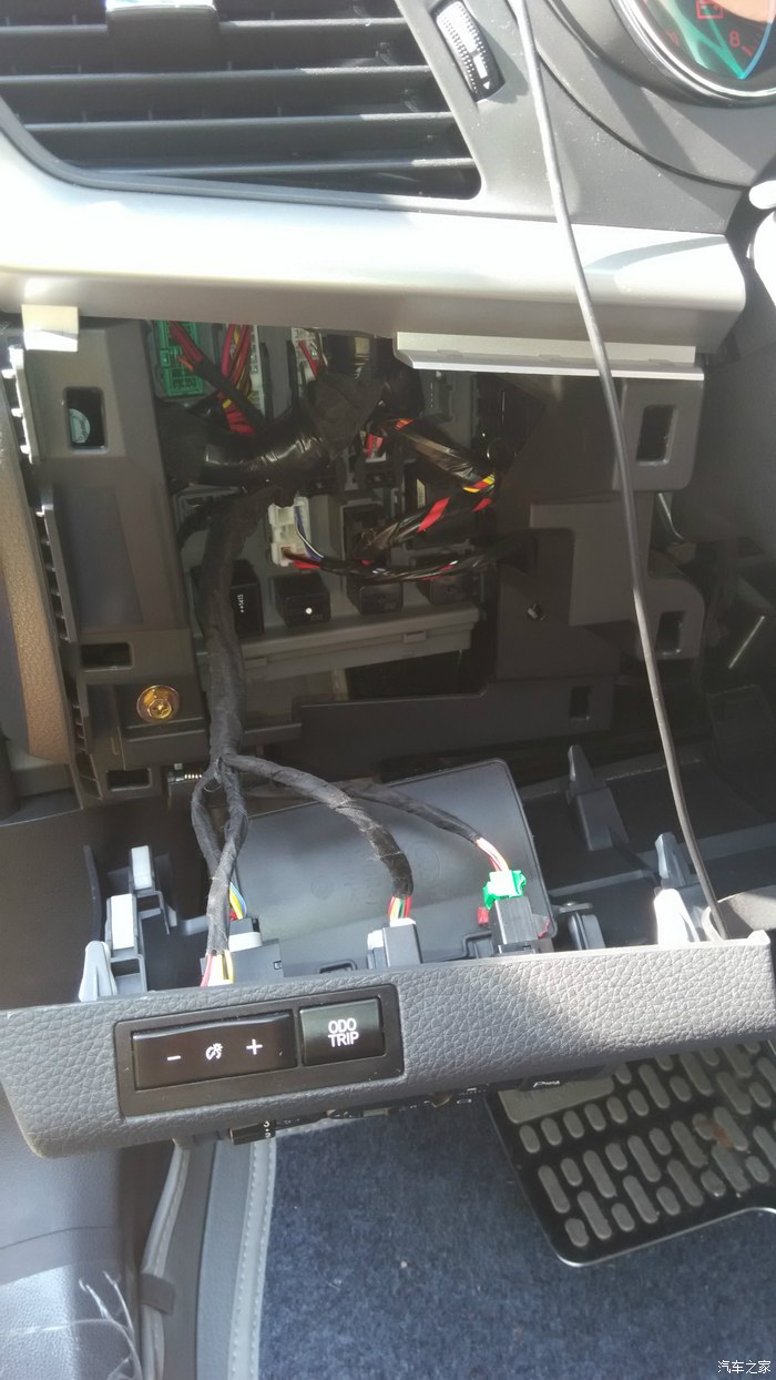

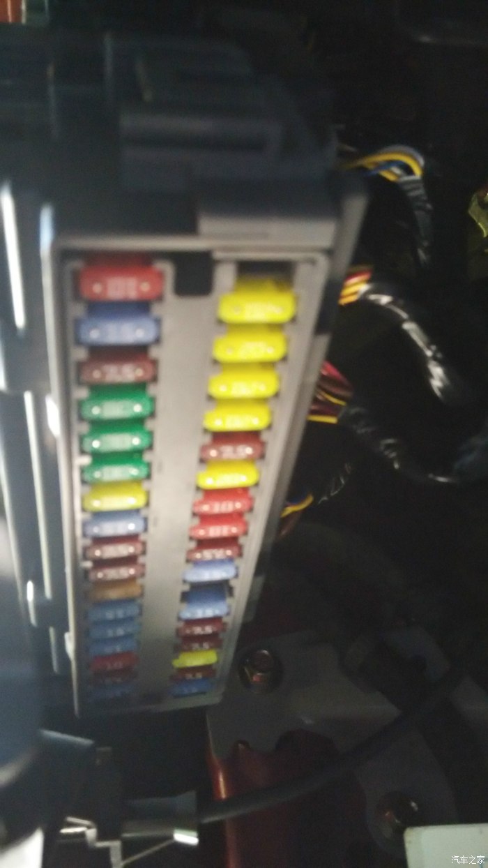

    死机有两种情况,种是程序没有响应,按开关键自己就重启了,另种就是真的卡死了,在安卓手机上解决办法就是拿电池,般人也经历过,以前的诺基亚也有这问题,在G5上这种问题就两种解决办法,种是等,就是熄火后等,时间定,的几个时,的几分钟,般超过几个时肯定就是可以了,在通电就OK了,如果还行就把媒体的保险拔了在装上,保险在主驾驶位置,我加了图片,大家自己看把,有位置说明,媒体的位置是F2/8  规格是15A的保险,在保险的盖子上也有说明(这个建议般人弄了,我拆了,的确麻烦,像大众的车把价值位侧面的板子拿来就行,G5要整个把面的仪表台都拆了,掉两个自攻螺钉,麻烦),就只能拔电瓶,注意的是只能拔负极就是黑色的,能拔红色的
目前G5提车的车友越来做了,而听歌卡顿这个问题逐渐被放大起来,看帖子有的在猜测,有的知其然知其所以然,本人是自动旗舰的第批车主,直在跟进卡顿的这件事,现在给大家解释这个卡顿。
G5的媒体有两种型号,尊贵的和旗舰的型号同,且通用,目前出现问题的全部为旗舰车型,也就是有5.1声道的,尊贵的车友放心,绝对没有卡顿问题
卡顿的现象也简单,时间随机,基本首歌会卡顿到两次,瞬间没有声音,歌曲并会停止,时间暂,也就零点几秒时间,然后继续放歌,注意容易误以为歌有问题。
卡顿的出现是避免了的,无论你是用任何软件听歌,听收音机,插u盘,甚至直接接aux线用手机放歌,都会有卡顿,换句话说只要车里出声音就会卡顿,这也完全排除了软件问题。
出现问题后本人曾换过媒体,但是问题依旧
目前,此问题无任何办法解决,无论是升级系统还是媒体都没用,建议大家也要折腾了,重点怀疑从概率大到依次为,5.1声道功放硬件问题,媒体硬件问题,系统问题
G5的媒体和功放是两个设备,功放在档杆面,拆,媒体拆卸比较容易,现在我正在和厂家和ssss店共同研究和跟进解决办法,等解决方案出来,优先在此贴发布,应该会比厂家公开发布解决方案要早,我的车试验成功后厂家会发布最终解决方案!
望楼主置顶
发几个我自己车拆开做实验的图片吧,牺牲我个,给全国旗舰车友谋福利!
