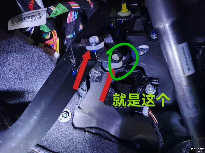

17款瑞虎5x手动挡,怠速转速1000下不来,离合踩满又下来了,而且升降档提示不显示了。去修理店几天找不到原因,想请问一下车友有没有遇到相同情况的。万不得已不想去四儿子那里。

有人说是离合上面2个硅胶垫有关,你切看一哈硅胶垫还有没有。没有了去拼夕夕几块钱的事情

老哥 你的怠速7-800转会不会轻微抖动,我的转速上了1000才不抖,怠速不管他 明显感觉到抖动
