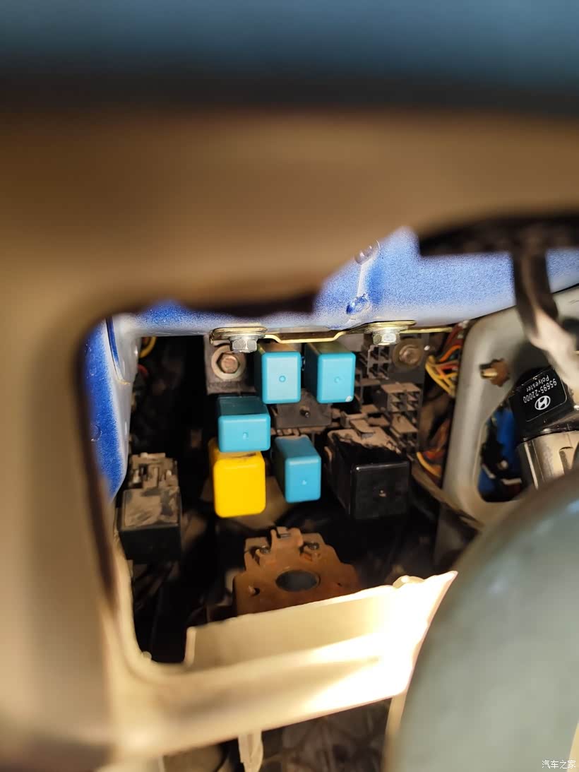

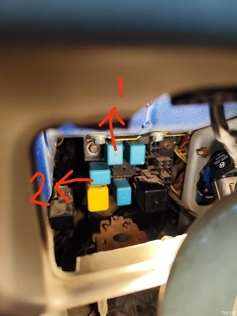

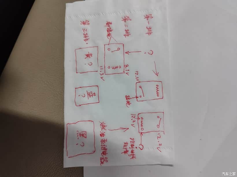

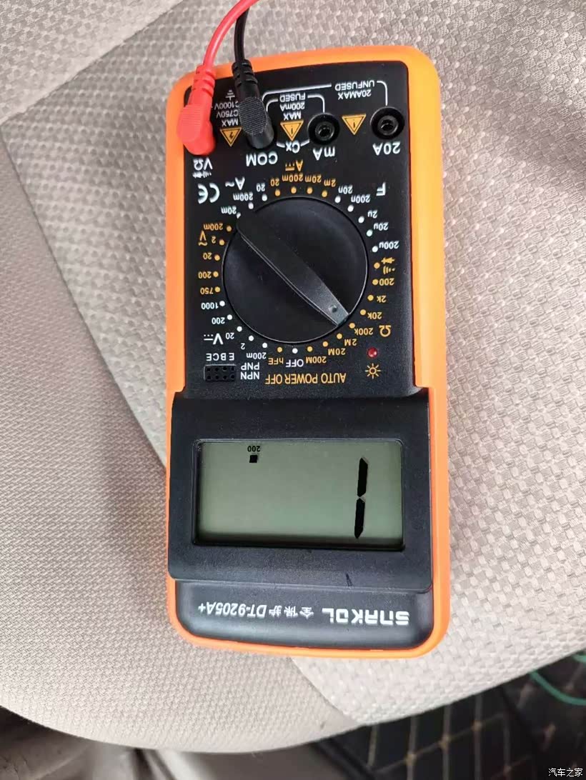

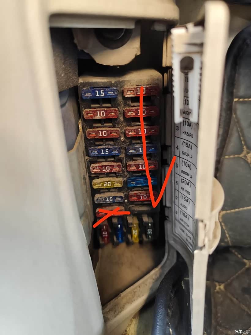

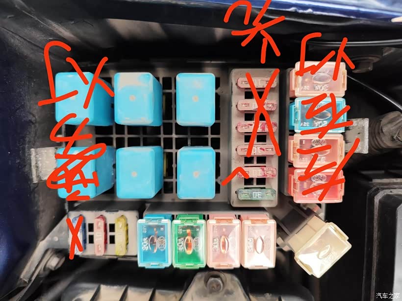

油泵继电器的线圈,用导线直接短接起来,这样的话会烧电脑板的。因为电脑版控制着油泵继电器工作,所以控制线是直接到电脑版的,如果把控制线直接对电源短路,那就会烧电脑版里面的东西。
现在要做的就是检查附近的保险丝和发动机舱的保险丝,我果有烧坏的,先换保险丝。如果没有烧坏的,用万用表测量油泵继电器的控制针,脚对负极的电阻。如果电阻为零,就修电脑板。
