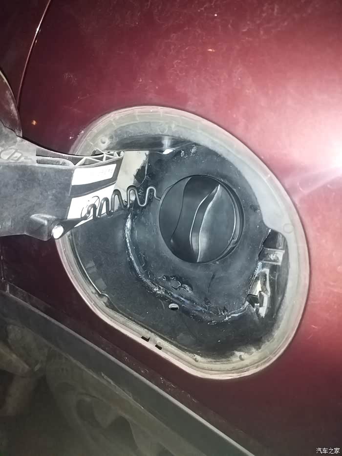

       c3的油箱绞链设计很奇葩,油箱加油口的密封橡胶一坏,其它好多车型可以单独换,但这款必须换整个绞链总成。网上一查,一个总成在100元左右,太贵了。而且我这个只是橡胶密封口坏了,其他的也没坏,且原装绞链还很顺滑,换了可惜。自己动手,丰衣足食吧!!!!
       准备材料:1毫米厚的氟橡胶一块(氟橡胶能耐汽油),薄一点的硬纸板一张,这二样大小只要和油箱绞链外盖差不多就行,剪刀一把,刀片一个,AB胶一盒,笔一根。
开工了:
1,先将纸板剪成和加油口周围底坐差不多形状和大小,并将纸板中心剪一个和加油口一样大小的洞,这个洞位置要准,做到将纸板套上加油口底坐也吻和就可以了。反正要不断的试,我费了好几张纸板才完成。
2,然后将纸板放在氟橡胶片上,用笔画出外形和洞口形状。用剪刀将胶板剪成和纸板一样的造型。这儿有点要注意,氟橡胶有弹性,所以剪加油口的洞时,一定要比纸板洞要小,套上去时会利用自身的弹性将加油口勒的很紧,这样可以防尘。
3,用刀片将加油口用围的坏橡胶口割掉(一定要割掉,否则完工后油箱盖很难盖上)。
4,用AB胶将氟橡胶片粘上就oK了。

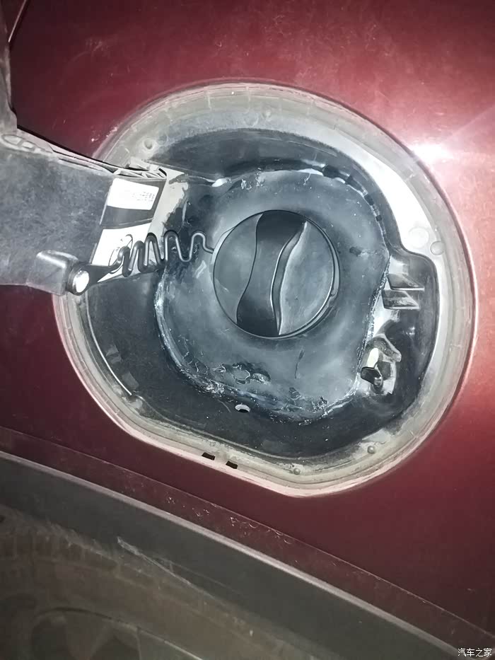

  维修后的效果图,大家自己看吧!!!!
