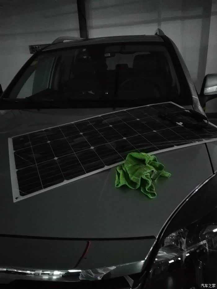

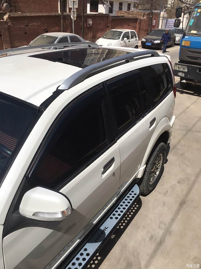

买了个80W的太阳能软板子。
主要目的是保持电瓶状态。这样停车听个音乐也不会有大问题了。
后期可能还会增加点车载电器。
走线有点随意。过几天再好好合计合计。
功率80W 长度1米
接线有点随意。先接了看效果。后期再整改。

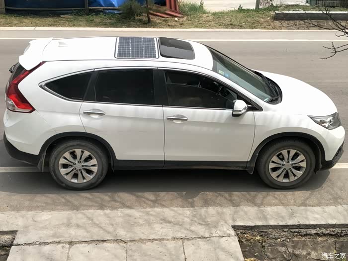

位置刚合适

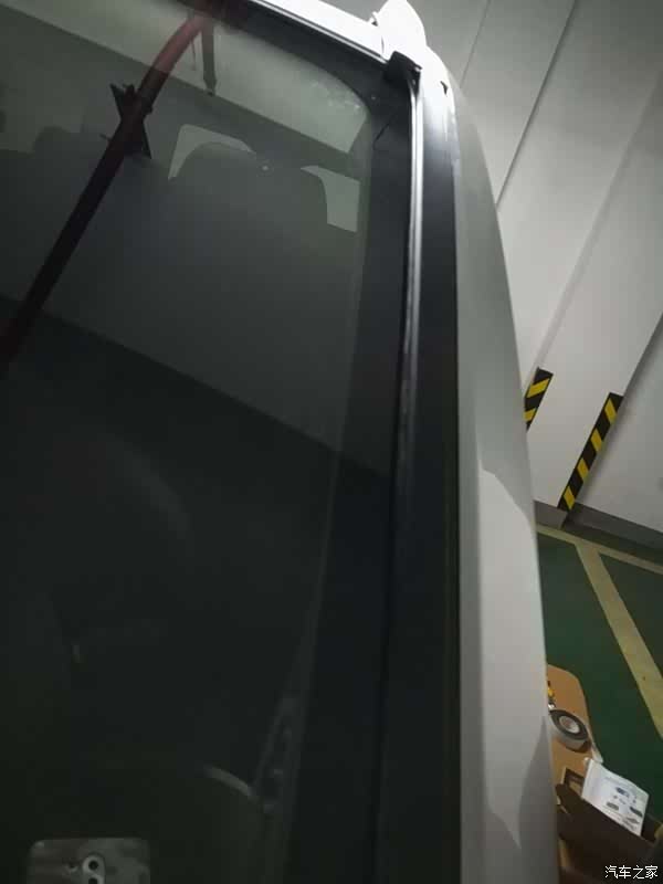

走线位置先找好。主驾这里的橡胶条正好。

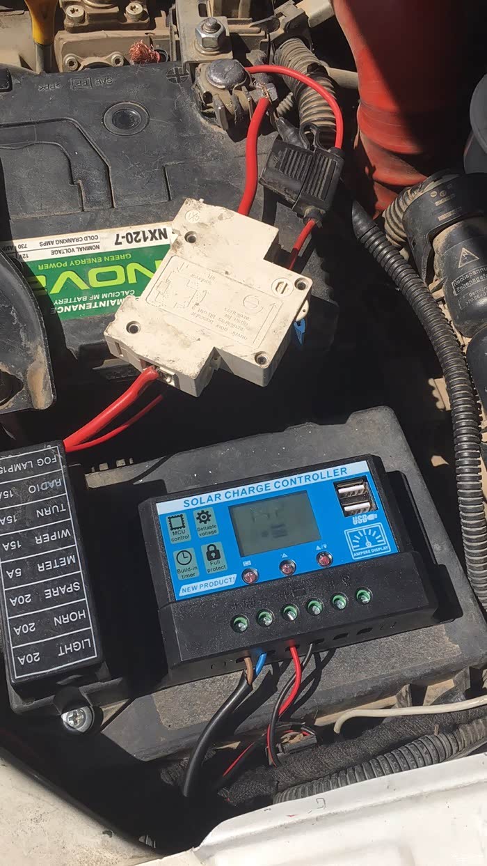

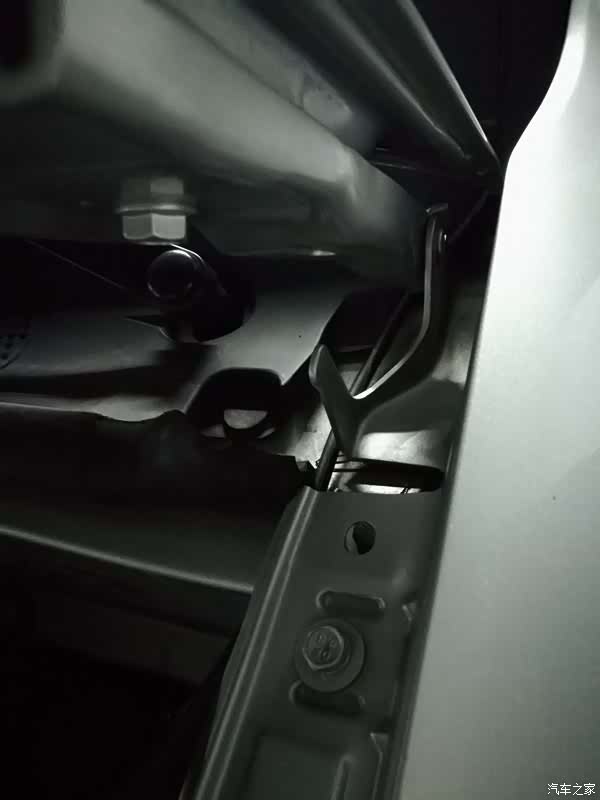

机盖下面缝隙足够大

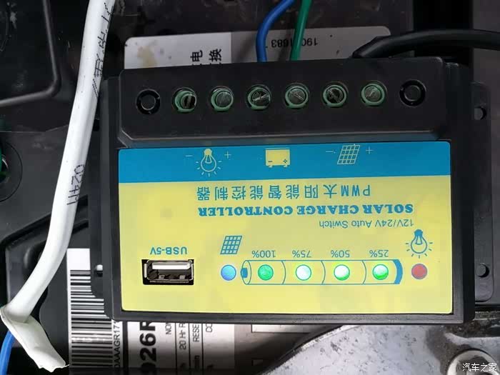

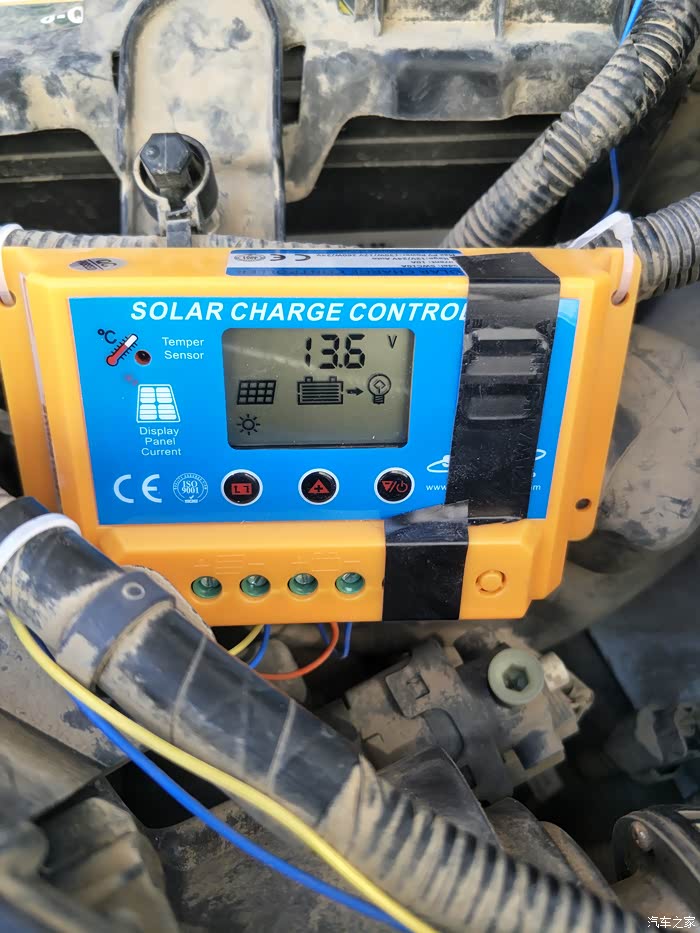

正负弄弄清就是了
太阳底下很快充满。开始浮充。后期看看再怎么整。至少目前保证电瓶满电。

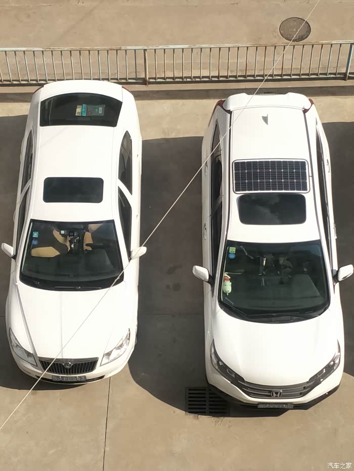

楼上看看。本来打算装前面的。但一想,一般驾驶位总想找个阴凉的地方呆着。后排晒太阳机会似乎更多。
