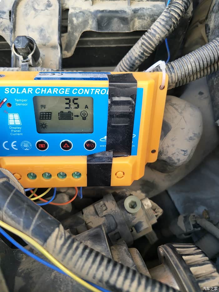

handong1867 2020/05/07 17:19:07 发表在 20楼
谢谢兄弟!我的该过音响,经常亏电,就想用太阳能补充一下。
这个控制器是10安的,48元。工作温度是-30-60度。我一开始装在电瓶上,温度比较高,经常在56度。后来我换了个位置,大灯旁边,比较低一点,可能还在气流通道上,正常行车即使是高速,控制器温度也只有40度,停车怠速温度就会升高到46度,熄火后再慢慢下降。我实测最大充电电流3.6安
