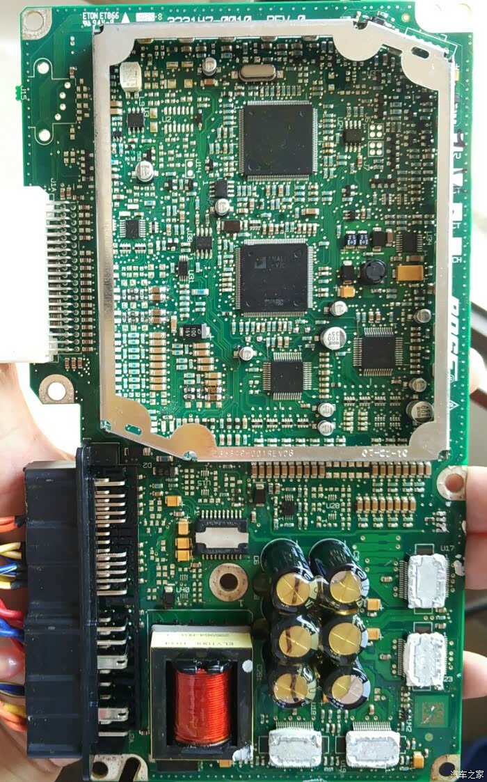

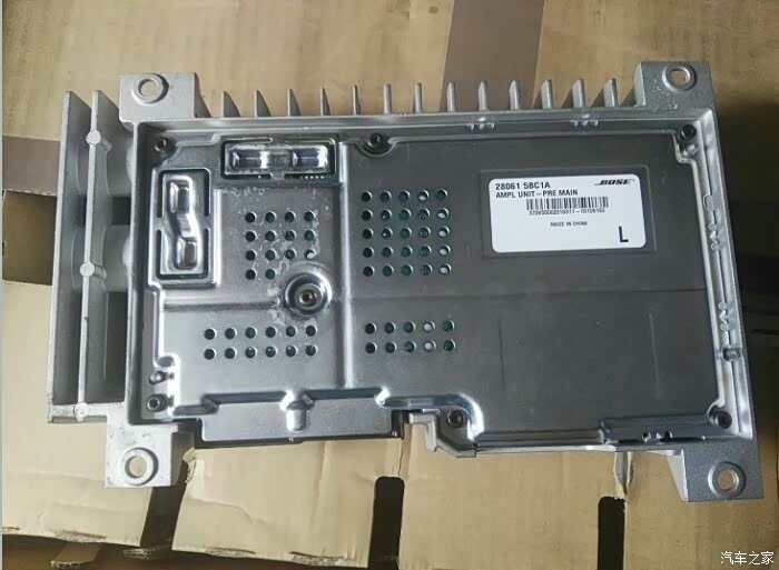

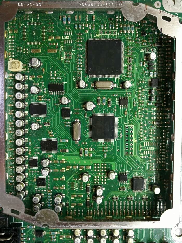

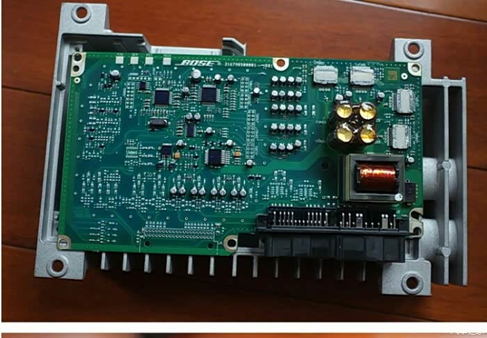

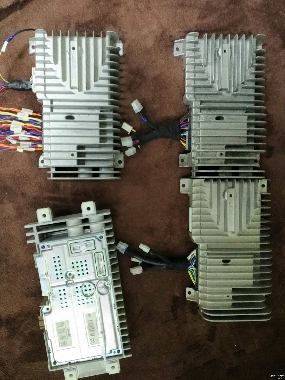

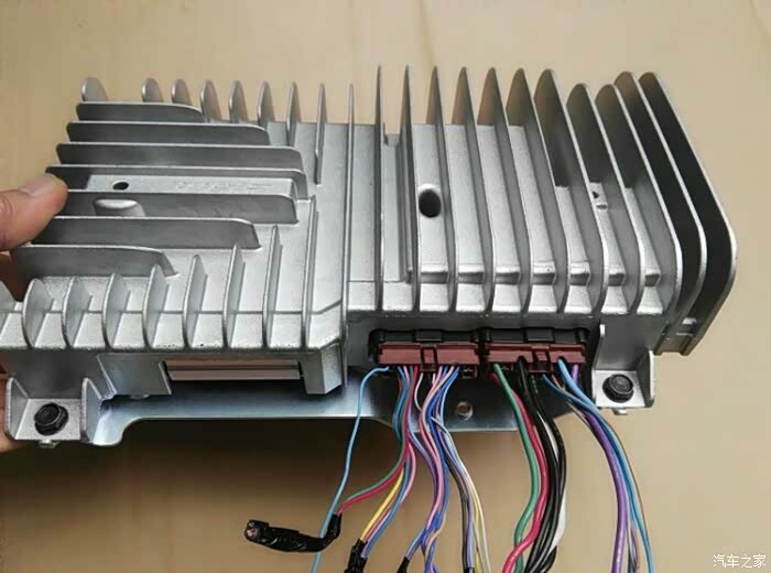

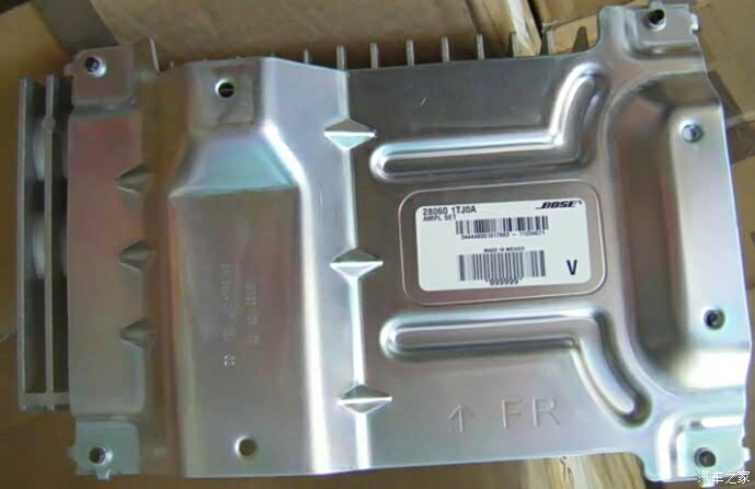

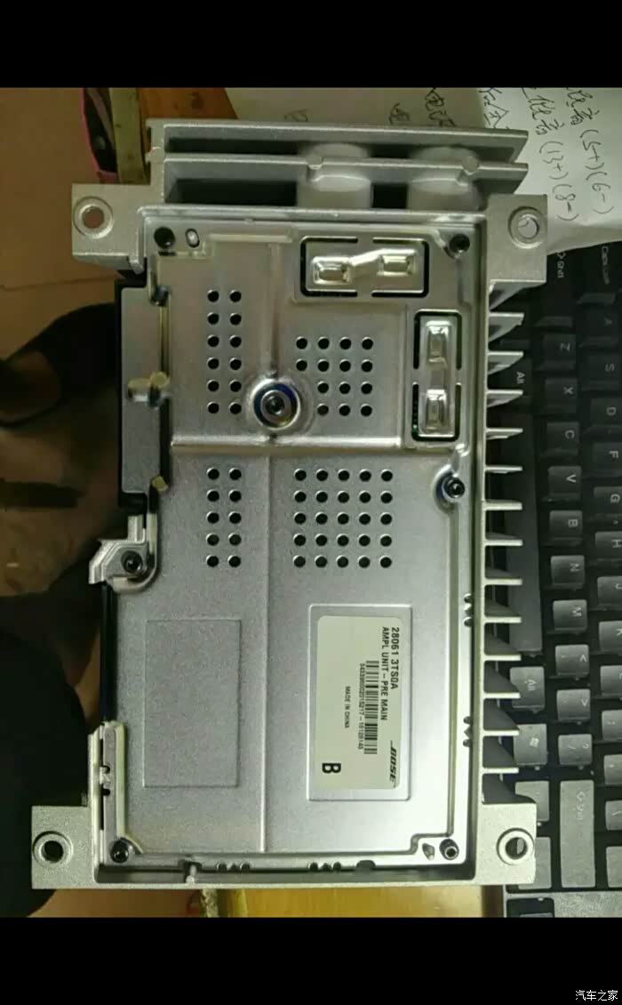

bose的功放版本太多,新点的数字功放建议上9路10路的功放,一步到位,也不贵,其他的4路,6路功放,你买了还要换,因为出不了效果,不解释了,自己想!但有些功放是有协议的,可要看好了,例如08款天籁公爵的顶配版的dts功放就有协议的,编号为28061 jn10a!28061 jn20a。新款有协议的有28060 3gh1a,是14-16款天籁13路功放,这类功放多是3接口的!是不是所有这类功放都有协议,还真不是,例如15款楼兰混动版功放 就没有,其他dts芯片的功放是不是都有协议?也不是,呵呵,后面再讲吧!网上买的最常见的有天籁和楼兰的数字功放,如美版楼兰 28061 1tj0a(这款原车9路,接10个喇叭,其实可以输10路,接11个喇叭),美版天籁的28061  1gr0a,(这款其实是9路,不是网上介绍的10路),国产天籁的常见是 28061 3ts0a, 美版新款天籁的3ta0a等,还有西玛9n10a,英菲尼迪的,不同年份的编码不一样,其实差不多,单看电路一样,几乎一样,但是声音有明显区别,后面再讲!一般有两个接口的都没有协议,但是网上卖家提供的接线图真心不怎么对,为什么呢,原厂的接线图很多我都有的,做了很多功课呀,例如楼兰原装输出是1路中置,2路高音,4门,后面2个环绕中高音,1路低音炮,但是卖家给的呢,呵呵!有需要的我会分享给大家!还有两接口的9路/10路功放都是平行输入,切记,切记。高电平也行,但难免有底燥和油门声!高电平本身也劣化了音质!
11款英菲尼迪功放芯片,还有保时捷也都是用此类芯片
纯国产bose功放,这是15款新楼兰功放,
11-14款楼兰功放
两接口无协议功放芯片
DTS有协议功放芯片 这款是08-12款天籁的功放
楼兰功放
国产13-16款天籁9路功放

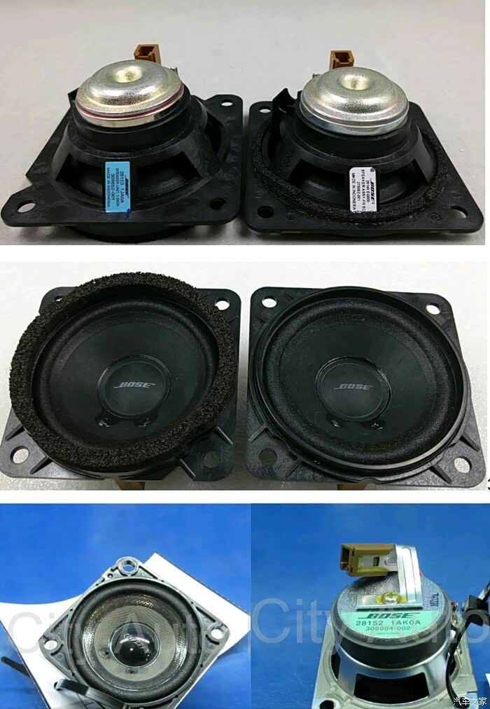

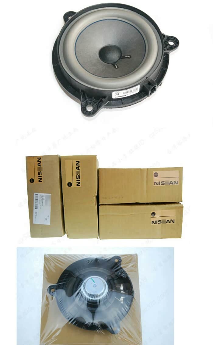

  …前面也说了,改的是bose的系统,当然也要有bose的喇叭,不是bose的喇叭行不行,我认为不妥,匹配大家都懂,何况bose喇叭的都是低阻的,2欧,节能,呵呵。Bose的喇叭网上太多,假的更多,需要好好功课再选择,不太懂得建议上网上4s店精品店的bose喇叭,墨西哥产的公爵的6.5寸铷磁体的4门喇叭,有独立全新包装盒,并且喇叭纸盆里面有清晰的编码,这样可以鉴别真假。这款喇叭是泡沫边的,低音好。但中频不如老奔驰和奥迪的油布边的好。高音和中置及低音也可在店里买,价格也不低。4门喇叭和中置喇叭好选,无非就是6.5寸和3寸,高音就难点了,为什么呢,因为bose的高音有3寸的,有2.75的,还有2寸,1.5寸的,怎么选呢,那要看你选择那款功放和你的车型了,是轿车还是SUV,例如如果选择11款楼兰的bose功放,原车是2寸的高音喇叭,4欧,如果是13款天籁,就是3寸高音了(3.96欧,其实和中置一样,直径都是8cm),但不是绝对。例如因为天籁和楼兰的bose功放高音声音输出几乎一样,前门也一样,说明可以高音可以更换,楼兰功放的后门全频输出更响一点,其实也不是真全频,因为有备胎炮补充,所以后门的低频少点。相比而已,天籁的后门声音稍微小,可能因为后板较高的位置有两个6*9的低音。
其中低音有6*9的,有备胎跑,其中备胎跑的低音功放多是高电平输入(切记)。
公爵原装6.5bose喇叭,我的四门就用的这款
3寸高音和2寸高音

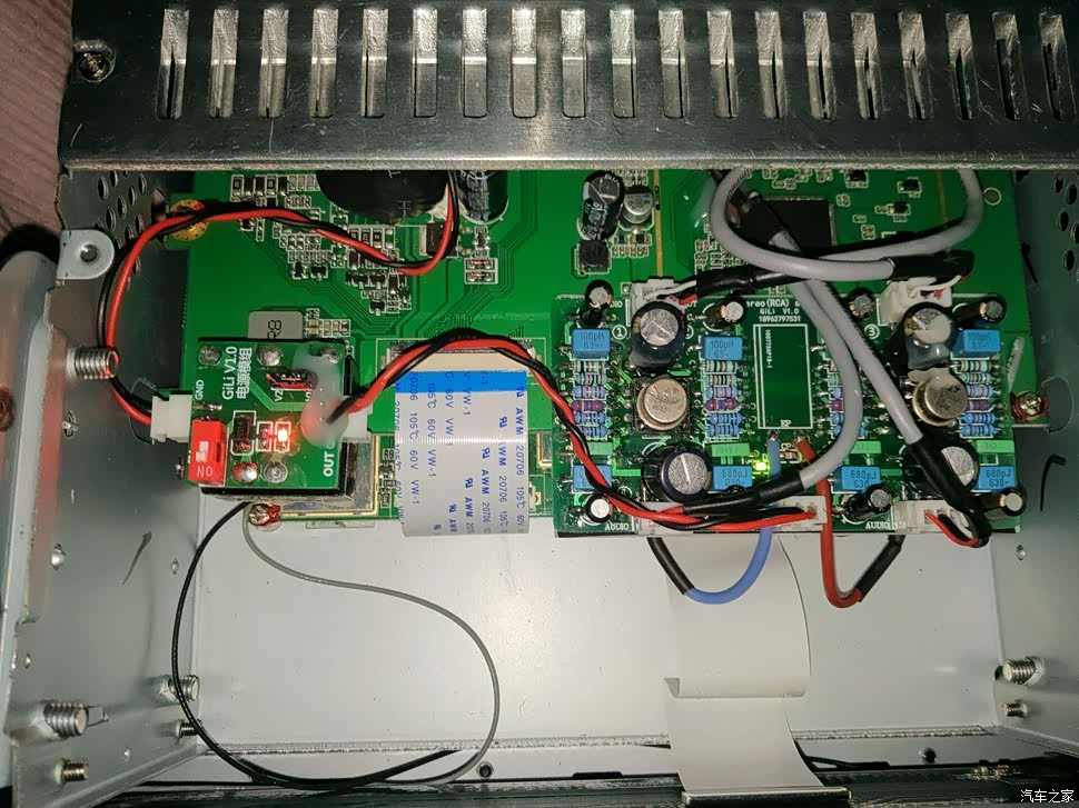

大家都知道高电平输出+功放并不是最理想的改造方案,那就改低电平输出呗,其实是平衡输出。怎么改呢?网上有好多改装店,卖的最多的是宁波那家,简单,改装起来太简单了,但是音质也大打折扣,看到论坛里很多朋友都是用的他家的板子,我也用过,不理想,原理不讲了,就简单讲讲那块板子上被打磨掉的运放吧,4558,还是最便宜的那种,哈哈,也换过其他运放,效果仍然不行,并且有油门声,现在已经废了,不多评论了。后来又找到一块我认为比较合适的,不介绍,免得生嫌,本来是放在CD主机上的,因为买车的时候就换了DA2代的10寸导航,LP死活不同意换回CD主机,嫌看起来太low,哎,没办法,只能重新放在导航里面,好在音质没有严重劣化。如图;
自己把导航改的低电平输出,可以更换运放的,
这款板子可以任意调换运放,很好很好,用点发烧运放有很大的提升,呵呵。

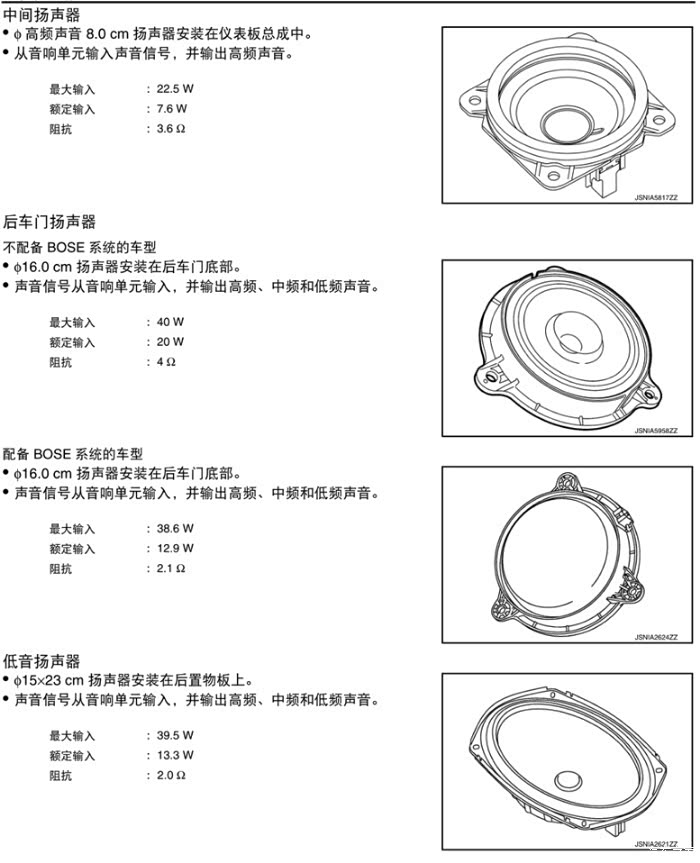

我最后选择的是楼兰的功放,因为我觉得我的车是SUV,更吻合些。都准备好了,安装呗,呵呵,我是一个严谨并喜欢规整的人,接线肯定也不随便,费劲脑子找到相对合适的方案,就是全部线路都用连接器,这样无意中又学会了一门手艺,压线和压线钳的选择!!!,当然也多出了一笔费用。…………………………………………本来是左侧保险盒走电,右侧走输入输出,但是左侧走电太不方便,电线要部分外露,这样不好,怎么办呢,自然有办法了,大家都以为功放的功率大,要用粗线,重新走电线,甚至电瓶取电,可是大家都不知道bose功放输入电流最大才15安,看看天籁的保险盒就知道了,说明什么,15*12,自己算吧,呵呵,功率不大,其实其他车载功放的功率也不大,例如哈曼和丹拿的等,也是这个水平,也能出好声的。还有bose的喇叭的功率都很小,如图:
天籁bose喇叭功率图
