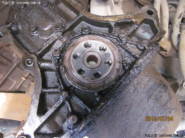

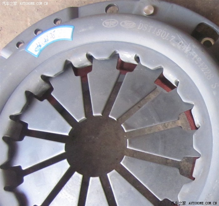

磨损了,很厉害,,曲后漏油,,已换新油封新的对比很脏很脏

关键是怎么磨的?是质量原因吗?
宝马X520 2013-7-5 22:07:26 发表在 地板
是你的分离轴承坏了,要换掉分离轴承,否则新的压盘用不了多久又会磨成那个样的
兰迪K 2013-7-5 22:09:51 发表在 4楼
不是了,1 分离轴承有点卡。2 调离合过高,分离轴承时刻压在压盘上。。。
不知道起什么名字好 2013-7-5 22:14:36 发表在 6楼
我对车结构不是太了解,没太看明白~~~

正确,有异响,应立即检查,还有lz应反思自己的操作习惯,一般不要长时间踩离合器,红灯或短时停车;空挡拉手刹。分离轴承是一次性的长时间踩离合器分离轴承的润滑油会甩出导至轴承缺油磨损,如果分离轴承只是缺油没磨损可用煮油的方法给轴承补油,
