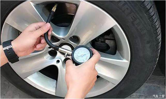

车胎气压一般在2.3-2.5左右时正常,不过这只是一个推荐值,可以查阅车辆用户手册或者车门(B柱或者C柱附件)旁边的标志,那里可以看到厂商推荐值(冷却胎压)。

当然是按照实际的冷态胎压为准了,有时候表显胎压和实际也是有误差的。反正就按照实际冷态胎压测量就可以了。
