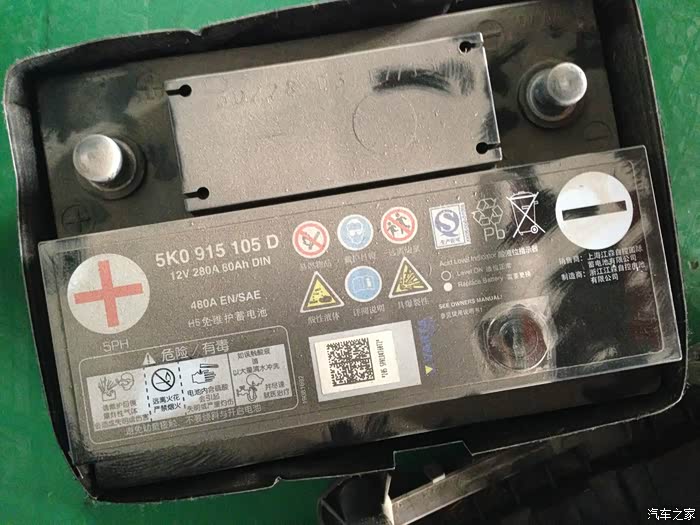

需要把空气滤的壳子和电池都拆掉,才能看到这个位置,小工说迈腾就比昊锐的工作空间大,好换油一些
拆下来的电池

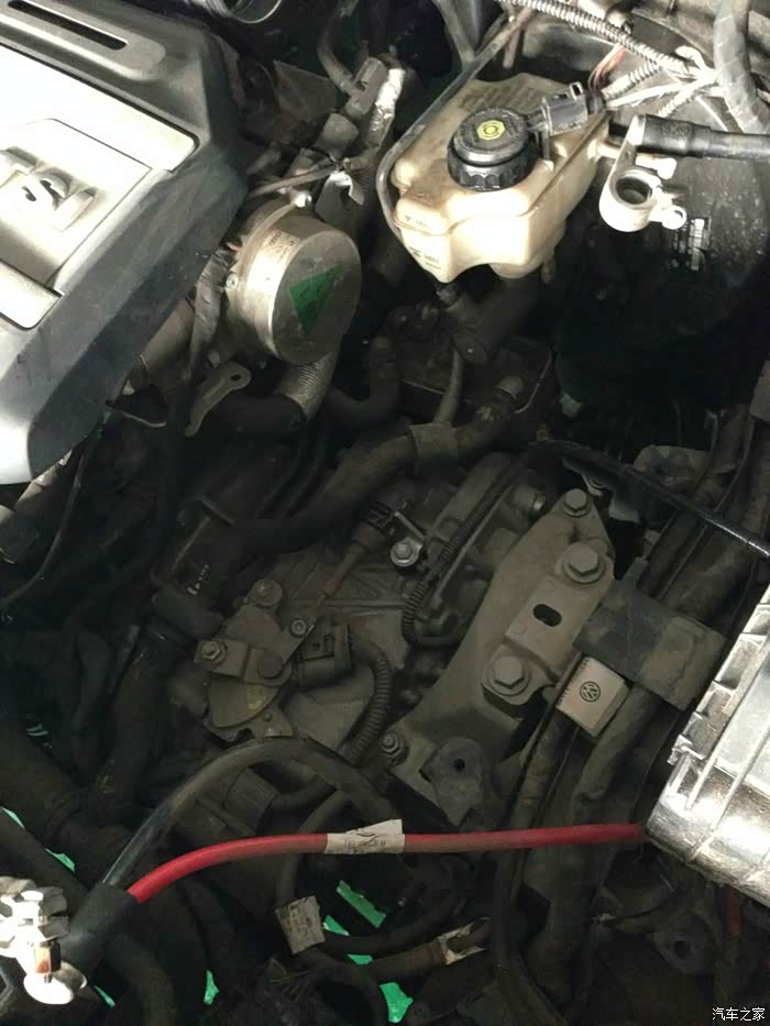

这个金属的底座是换油机厂家给OEM生产的,原车的就在图中,因为据说原车的需要特殊接口,不如换了底座接标准接口方便,当时就是拆原车底座上的4颗螺丝费了接近一个小时的时间,没有合适的批头...

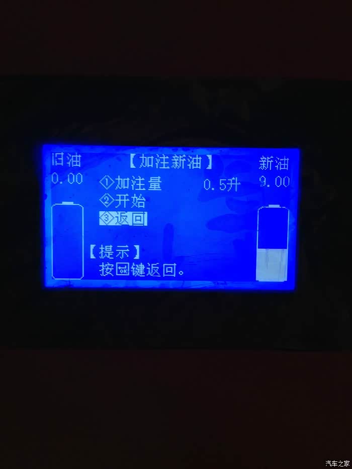

重力换掉4.5升之后,机器再加入8.9升左右
