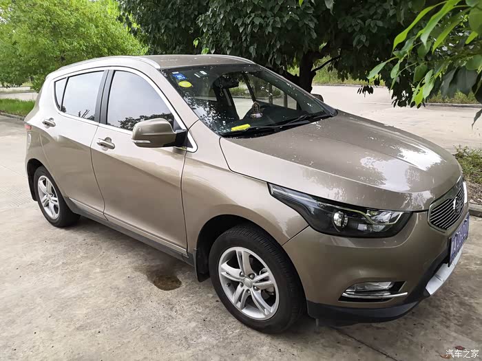

不知不觉,我的爱车已经六年了,我的车是天津一汽骏派D60手动标准版,是2015年12月购买的。平时主要在乡镇道路上行驶,交通也不拥堵。开的公里数也不算多,才四万六千多公里。
六年的车了,时间过得真快啊。

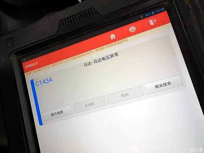

后来4S店用仪器一查,发现是方向盘助力电机有问题,才会导致方向盘出现打不动的情况,只有更换一个。
读出来的故障代码,就是马达电压异常,所以才会导助力电机致时好时坏。

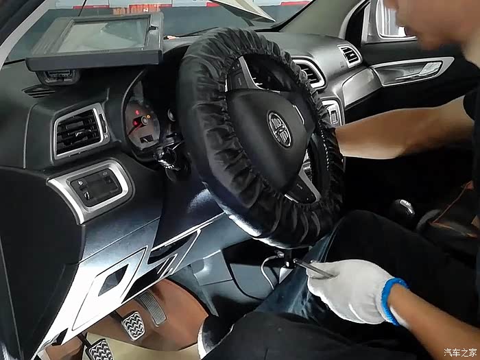

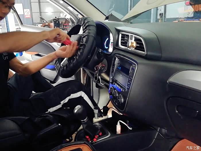

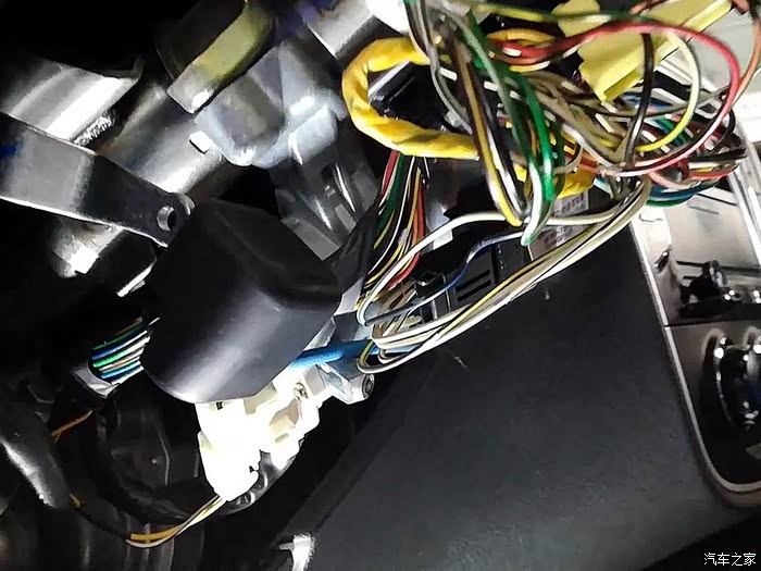

师傅正在准备换电机。
瞎买你的先太多了,密密麻麻的,感觉好混乱。
这个位置一点都不好操作,师傅只有躺在下面。

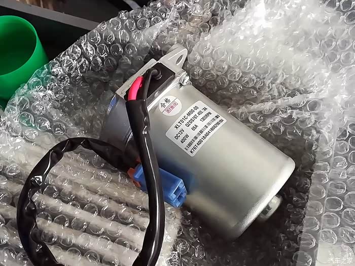

这是全新的阻力电机。
就是这个小小的电机,让我们能轻松开动车辆。
花了半个小时才更换完成。
