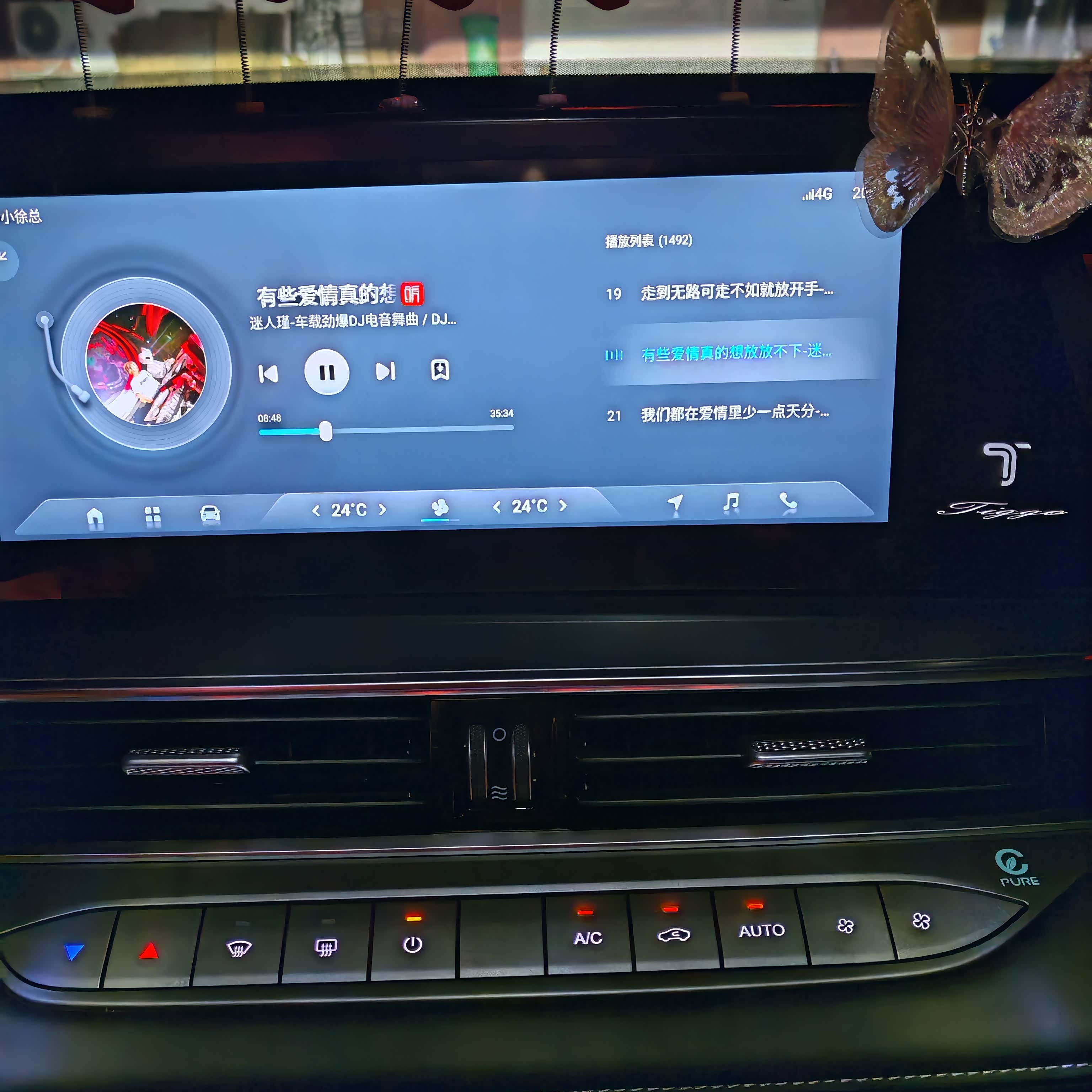

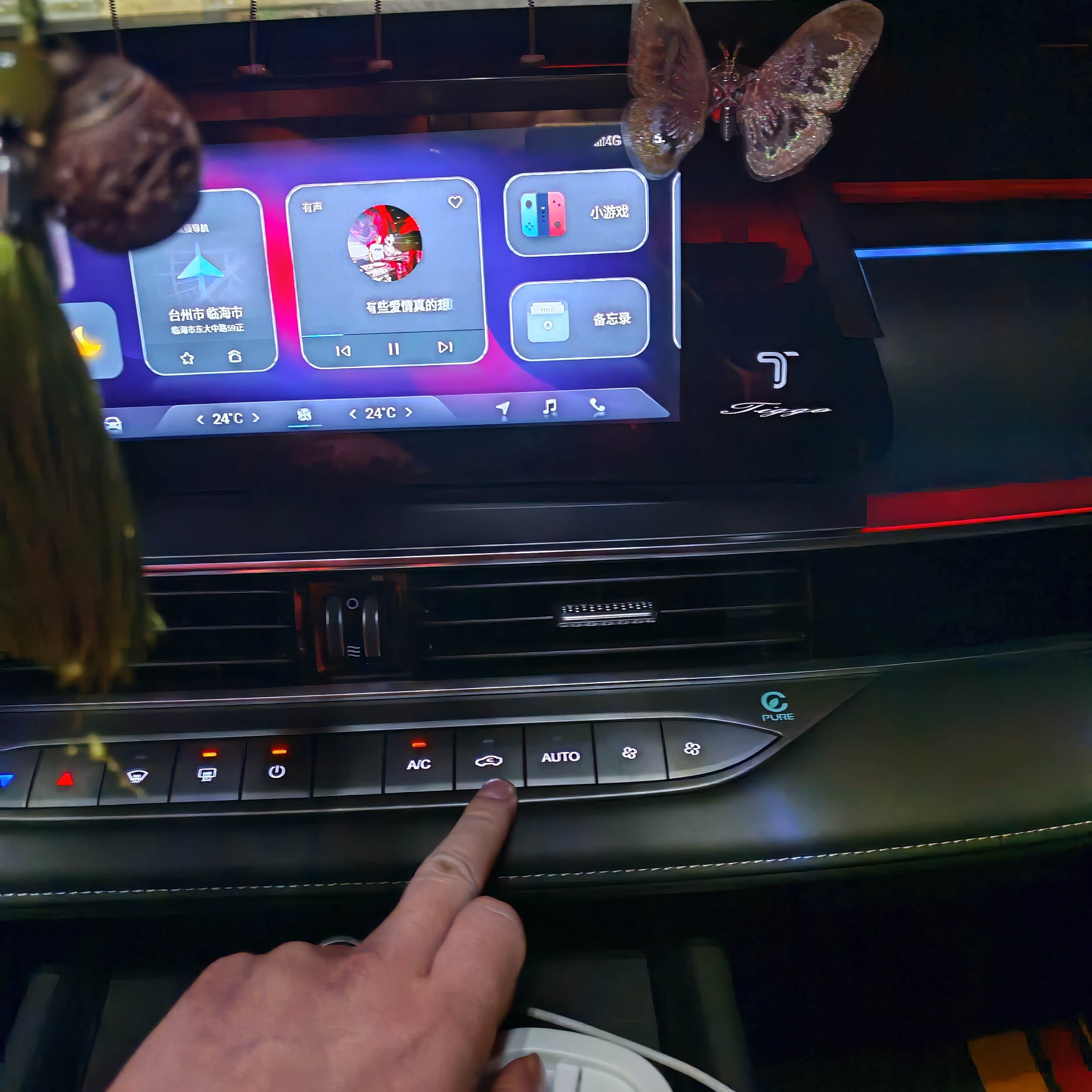

先搞懂核心逻辑:冬季起雾的本质是车内外温差大+车内湿度高,瑞虎8pro的除雾系统设计很贴心,不用复杂操作,找对按键就能精准解决。首先说最常用的快速除雾模式,适合上车瞬间雾气弥漫的情况:直接按下空调控制面板上的「前挡风除雾键」(扇形图标,里面有三条向上的波浪线) ,按下后车辆会自动开启AC键、调大风机风量(默认3-4档),风向也会自动对准前挡风玻璃。这里划重点:千万别关掉AC键!很多车主以为冬季AC是制冷没用,其实它核心作用是除湿,能快速抽走车内湿气,配合暖风让雾气5-10秒内消散,关掉反而会越吹越雾 。如果行驶中不方便低头操作,直接喊“嗨小琪,开启前除雾”,语音控制秒响应,安全又省心。

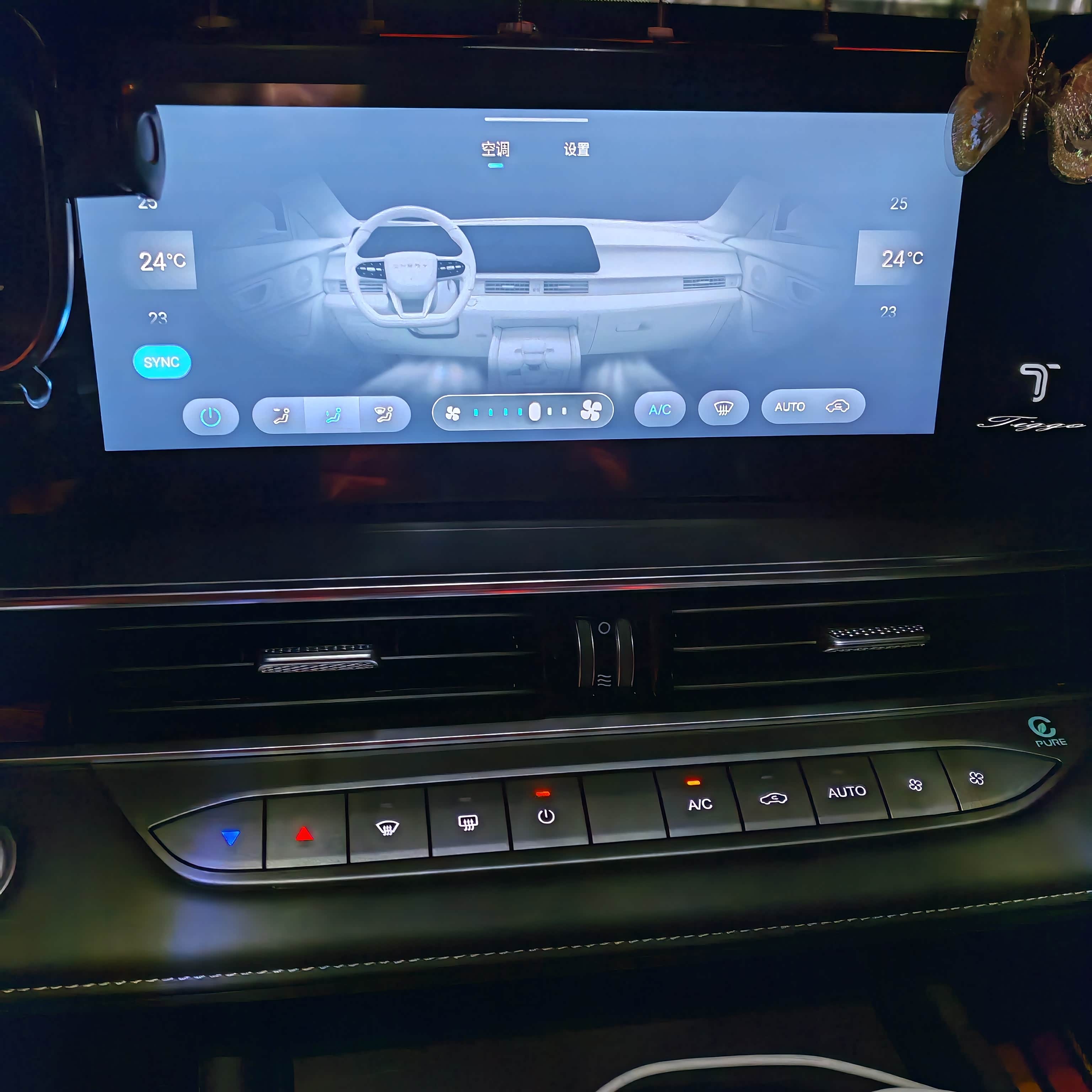

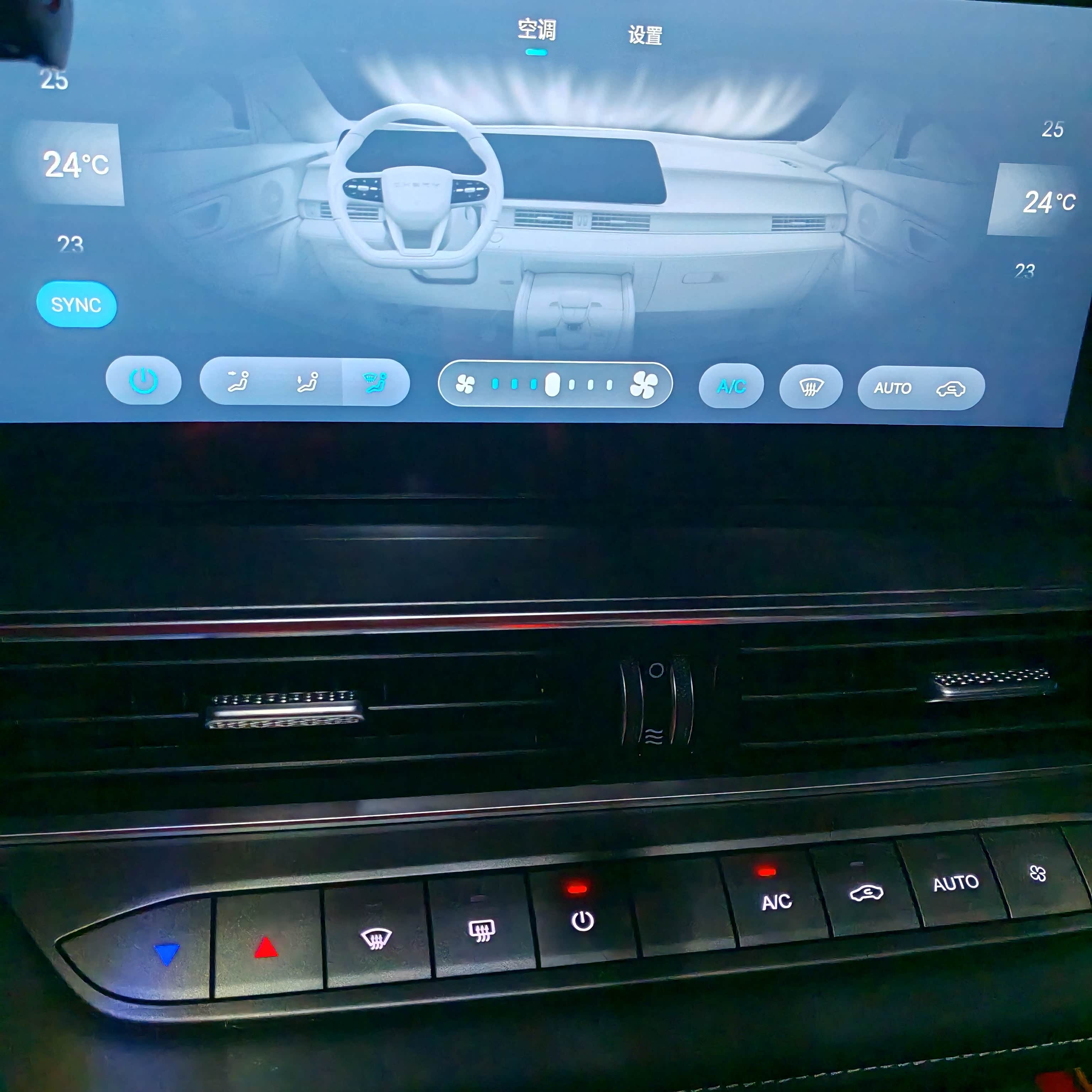

如果需要长时间行车,就得用长效防雾设置,避免雾气反复。冷车启动后别急着开暖风,先怠速30秒到1分钟,等仪表盘转速降到1200转左右,挂挡低速行驶2-3分钟,等水温表接近60℃再开启空调 。温度调到22-25℃(这个区间既保暖又不会和外界温差过大),风量保持2-3档,循环模式先开外循环5分钟,排出车内冷空气后切换内循环,每隔20分钟再切回外循环换一次新鲜空气,防止湿气堆积
。风向调节到「前挡+脚部」模式,热气从脚底往上蔓延,既能保持前挡清晰,又能避免直吹脸部不舒服,冬天开车暖脚才是王道 。另外,瑞虎8pro部分车型支持自动除雾功能,在空调设置界面找到“自动除雾”选项勾选,系统会实时监测玻璃湿度,自动调节风量和除湿强度,全程不用手动干预,懒人必备。
