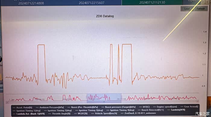

你这LOG拉的有啥意义啊,988转84公里,1071转74公里,要是这转速这速度都能出强爆震,这程序怕不是傻子写的。你拉了一个不可能出现强爆震工况的log看稳定性没意义啊。即使是看水温的影响,这种温和工况也不会有区别的。肯定是要拉到极限,到了不同水温能对发动机工况有影响的区间,才能看区别不是。好比用30码的速度测试奥拓和F1的过弯能力,那肯定没区别,怎么得干到180才能看出奥拓和F1区别吧。

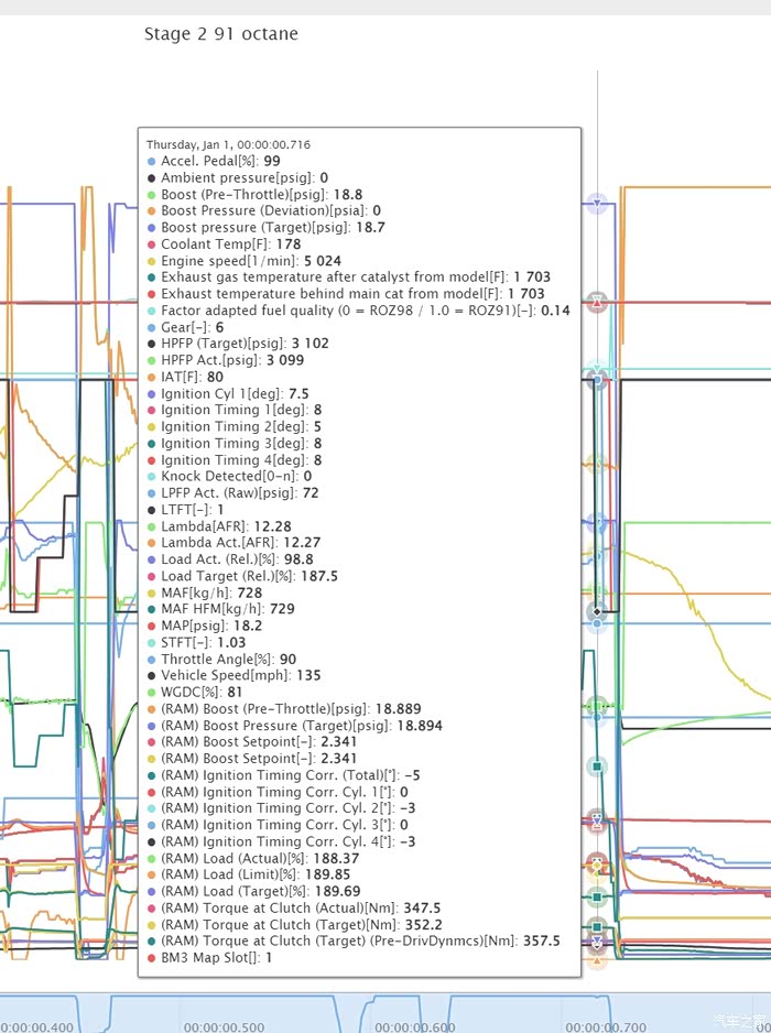

给你看我拉的LOG,6档,5024转,车子135迈,合216公里,这时候没有爆震,但出现了退火,燃油检测质量0.14,对比平时的时候有退步。当然这只是某个时刻的LOG,我看车从0加速到216整个过程log各数值的变化,就知道程序极限在哪里,平时如何控制速度、挡位、转速了。这样拉log才有意义。另外ZD8给的免费数据通道太少,看个大概而已,不过还好这程序不是很激进。
