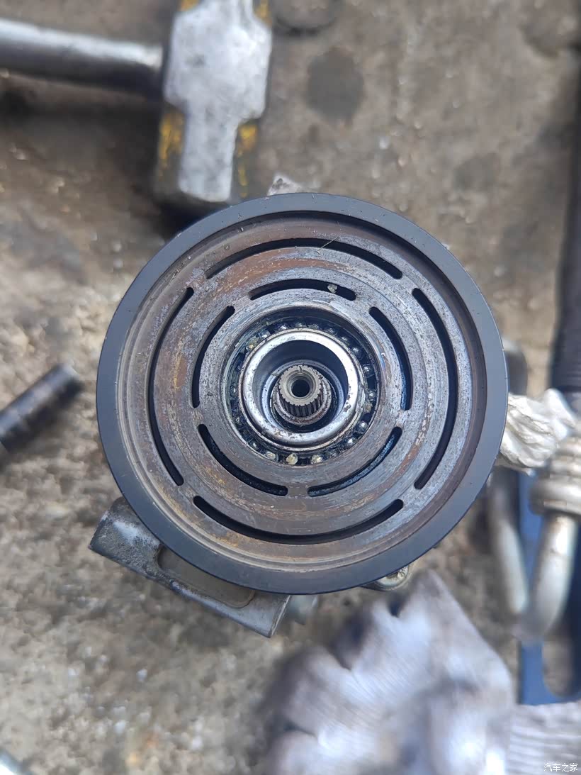

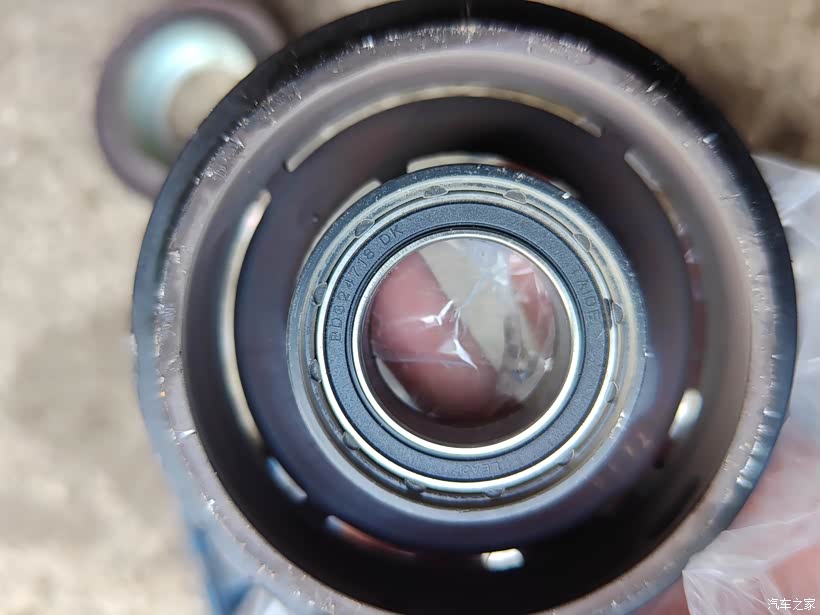

有人换过吗这个什么型号的 以前换过一个调节皮带轮是6303这个看起来不知道什么型号 有没有换过的求教
破案了 还是买了个新的压缩机离合器 本想换轴承的没买对算了

直接买个离合器吧,我之前也是这个轴承有问题。嗡嗡响

铃木天语1.6L/1.8L机型的皮带调节轮/张紧轮核心轴承型号均为6303,原厂多采用6303-2RS胶封款,也可选用6303-2Z铁封款,只需选购汽车专用的高转速耐高温款6303系列轴承即可,不同外观的同部位轮体轴承基础型号无变化。
