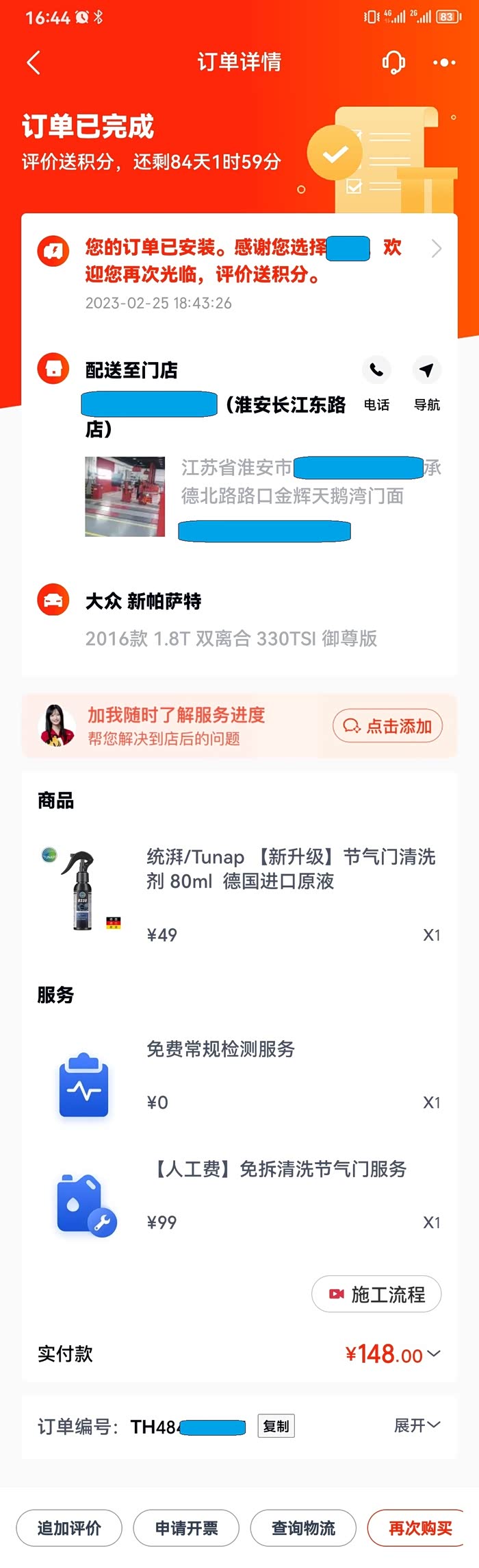

这是在手机上下的单,感觉不贵,没犹豫,直接搞定了

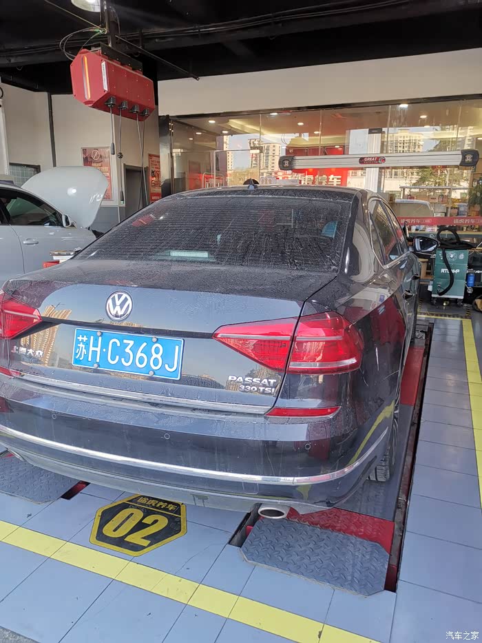

老帕虽然快七年了,形象还行吧

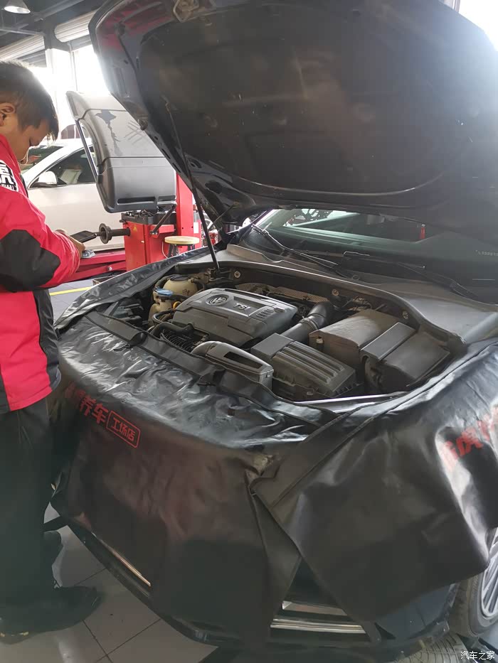

预约了,没让等多久,一会就上保养台了

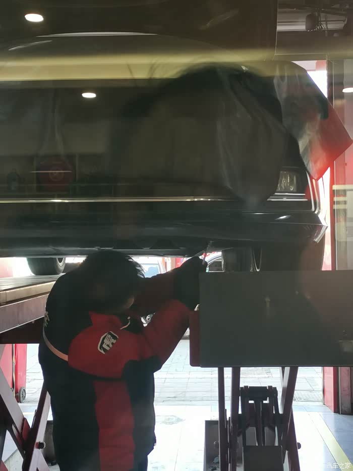

小哥操作还是蛮规范的,点个赞

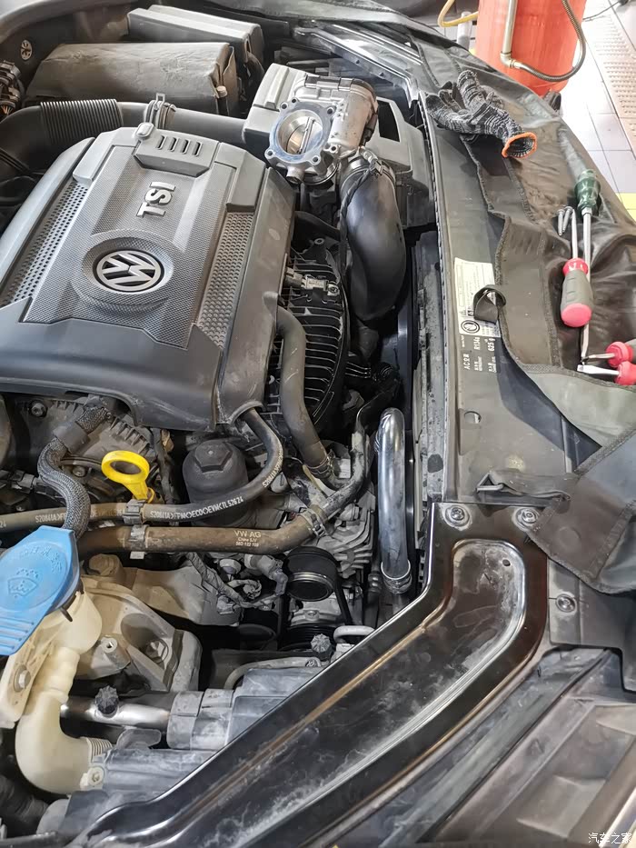

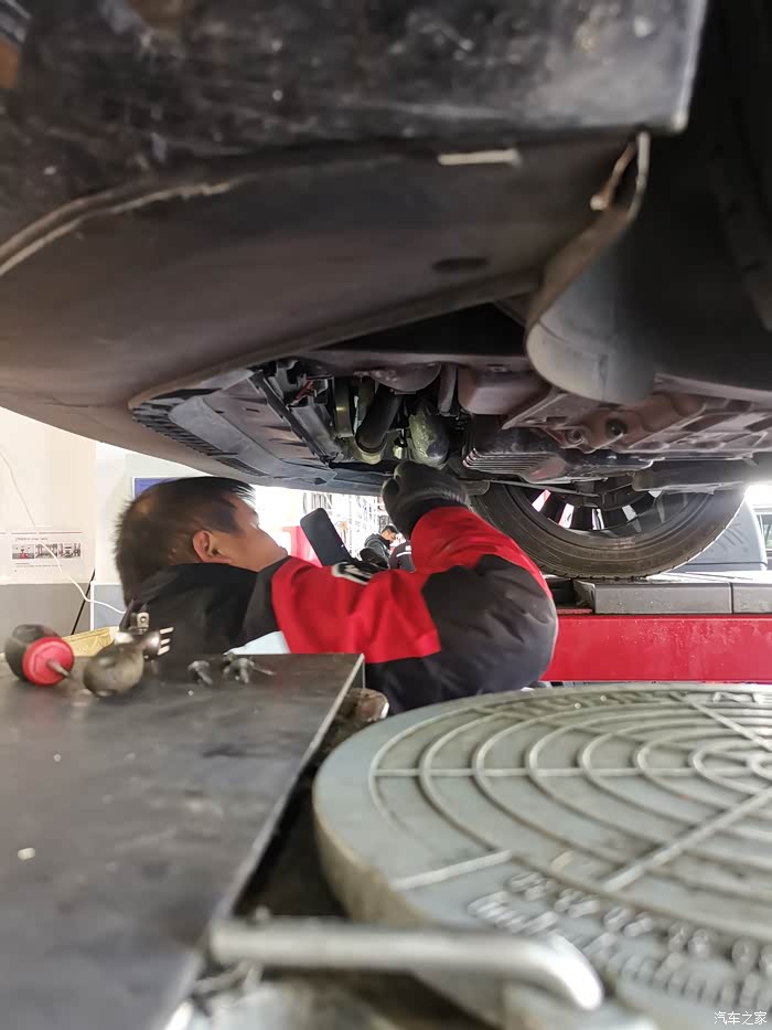

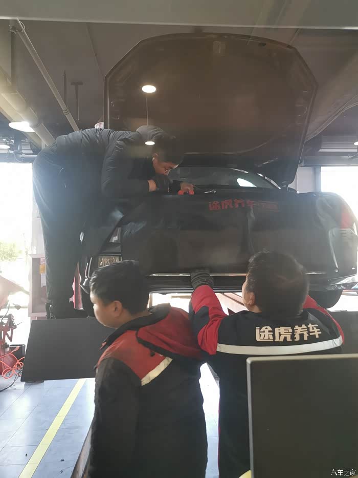

1.8T的节气门在前侧,且开口朝下,拆卸确实比较麻烦

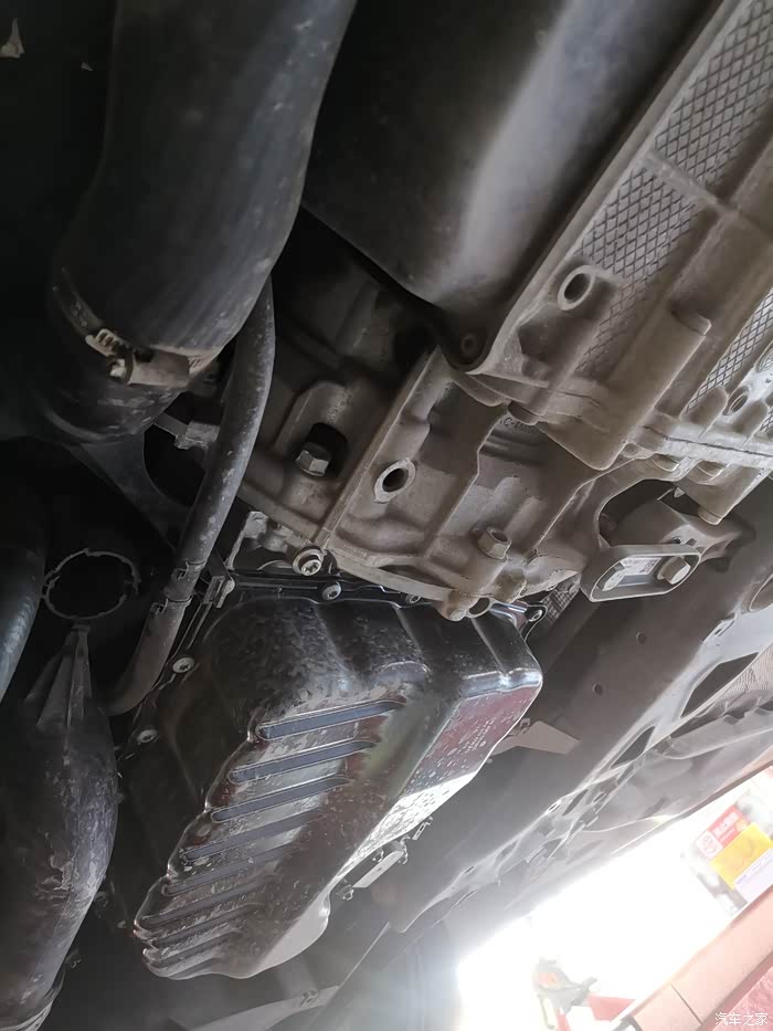

先得拆下底板
细看了一些,没有磕碰过,挺平整的

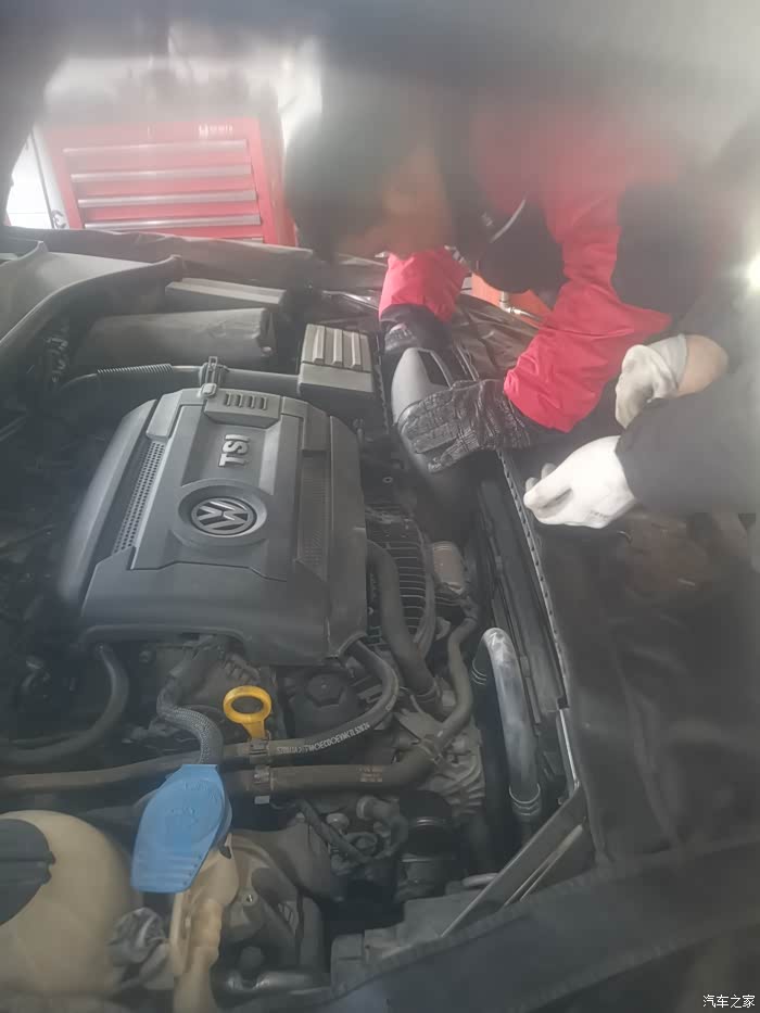

得慢慢捣鼓,要有耐心……

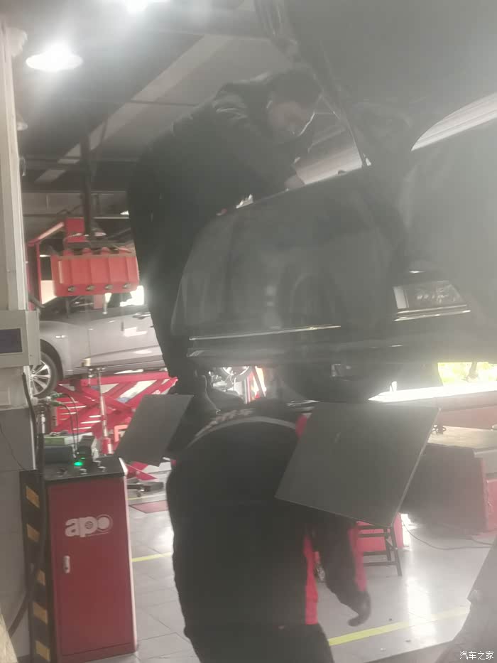

又喊来一个小伙伴帮忙

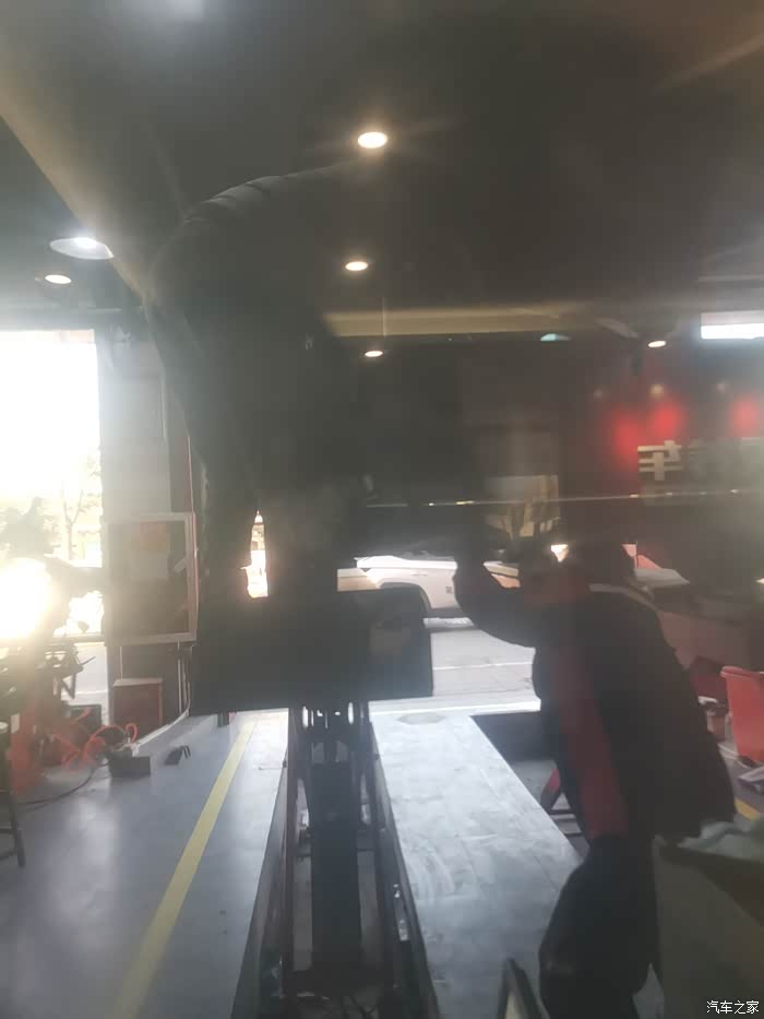

上下配合,协同拆卸
多的时候,得三人协作,确实比较难拆

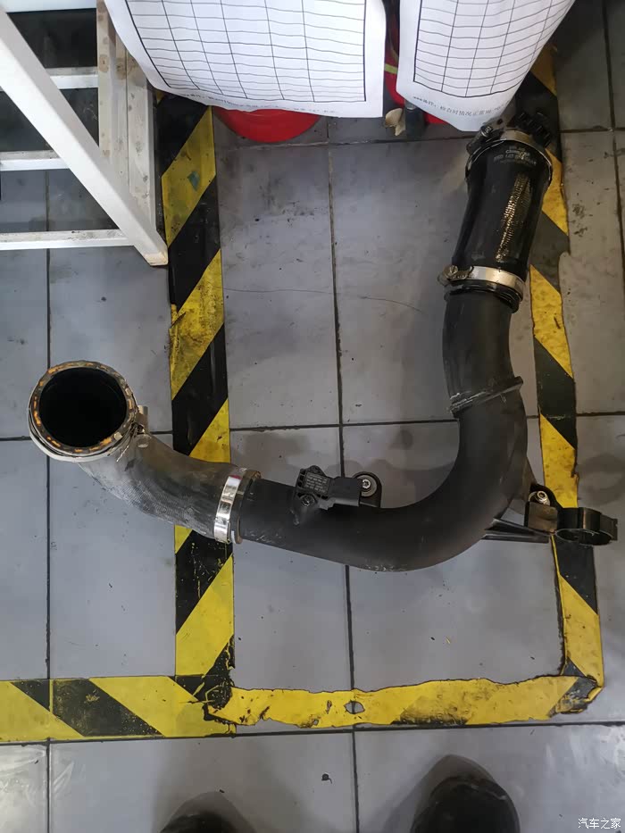

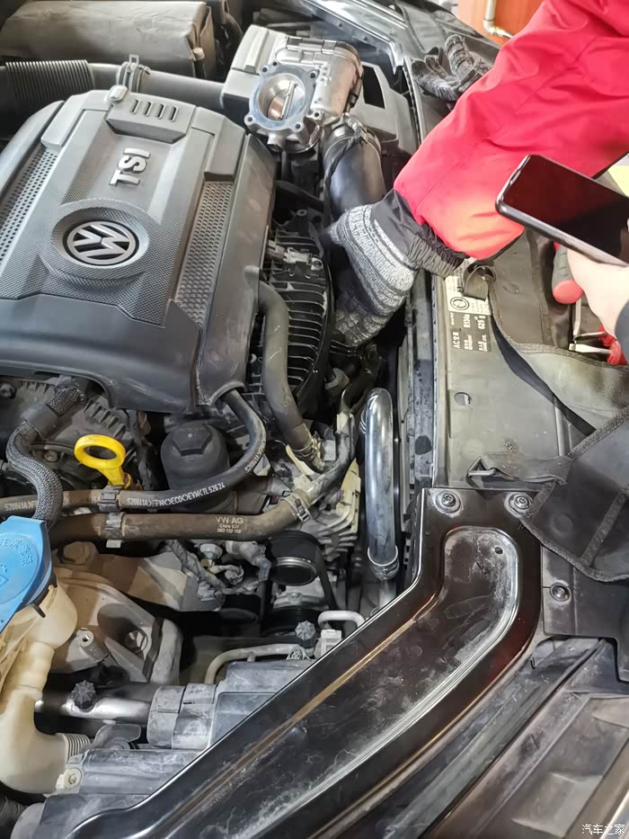

主要就是这根管子,太费劲了

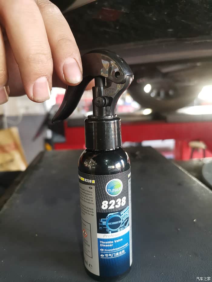

这是积碳清洗剂,99大洋……

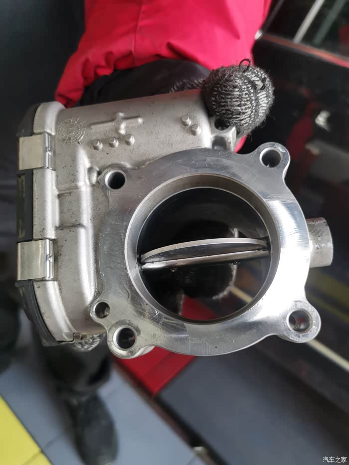

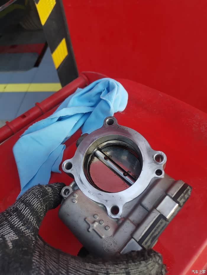

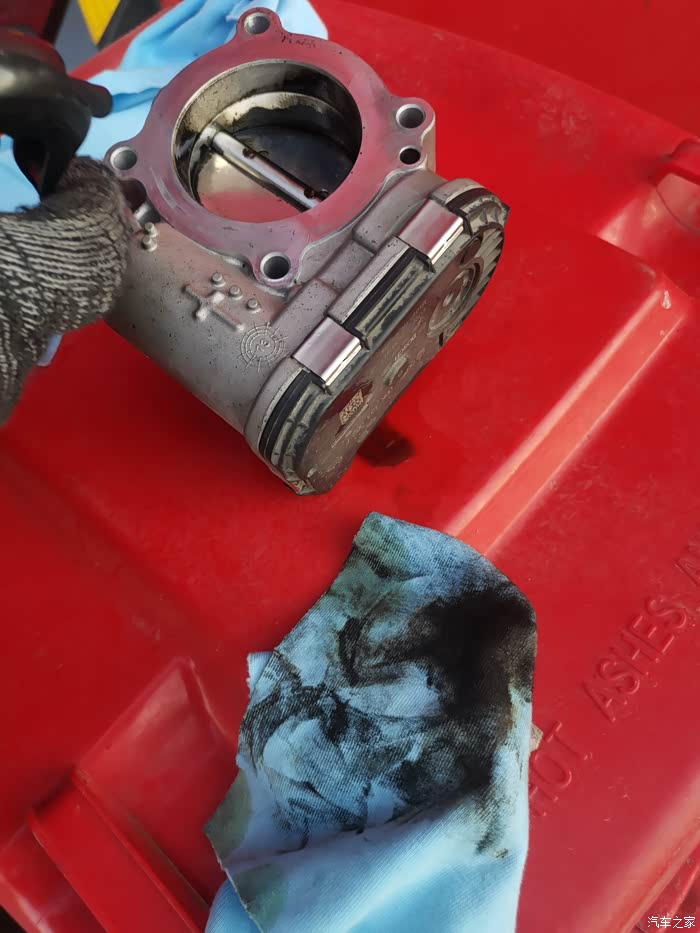

其实我下的单是免拆卸的,我看到基本都拆差不多,还不如拆下来好好清洗一下,用布插肯定搞不彻底的。这的小哥初步用布擦拭后的样子,感觉不是太脏
从这个角度看,问题就比较严重了,积碳确实不少
有味儿,放置在外面空地上清洗的

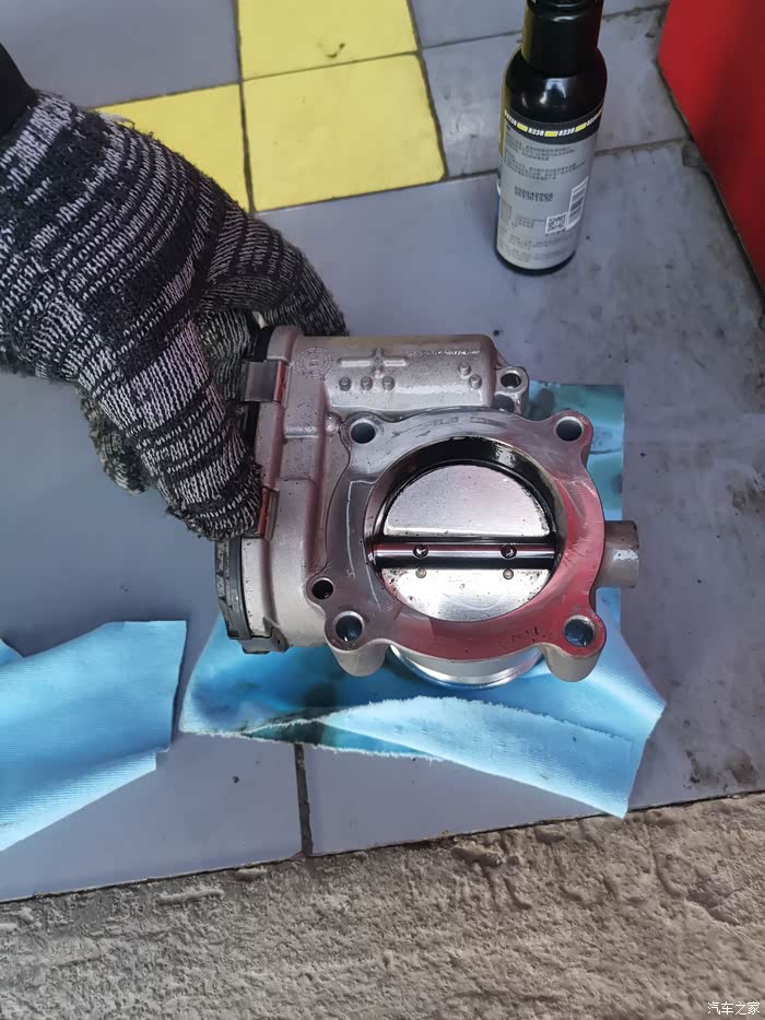

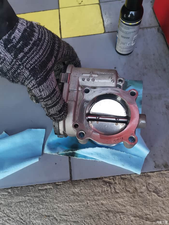

效果也是杠杠的,基本看不到黑炭了

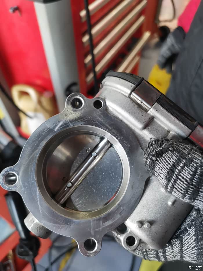

这是清洗干净后的效果,光洁如新了
再来一张气门闭合的照片,挺干净的吧
