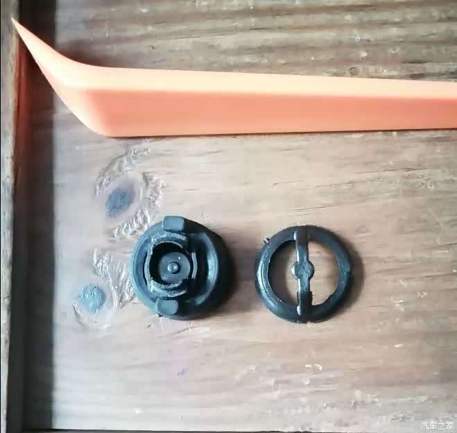

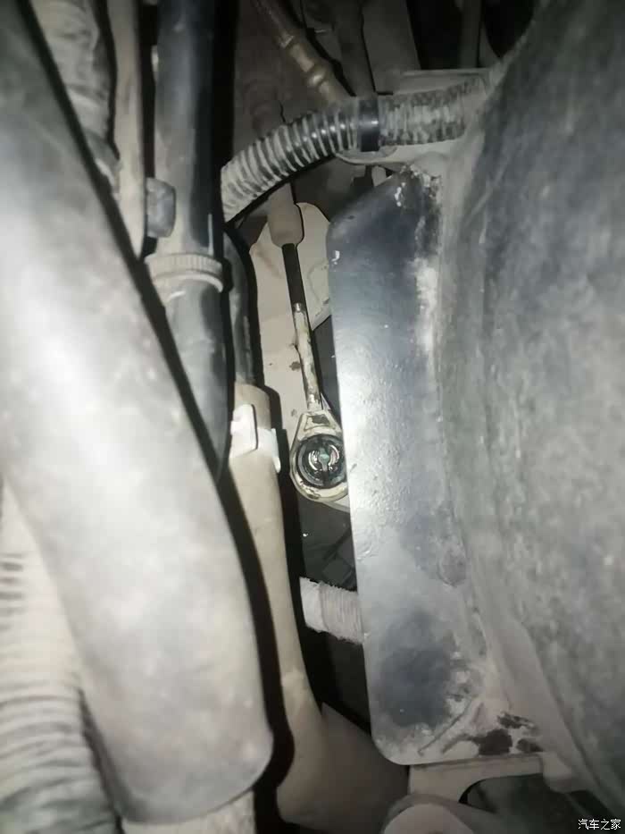

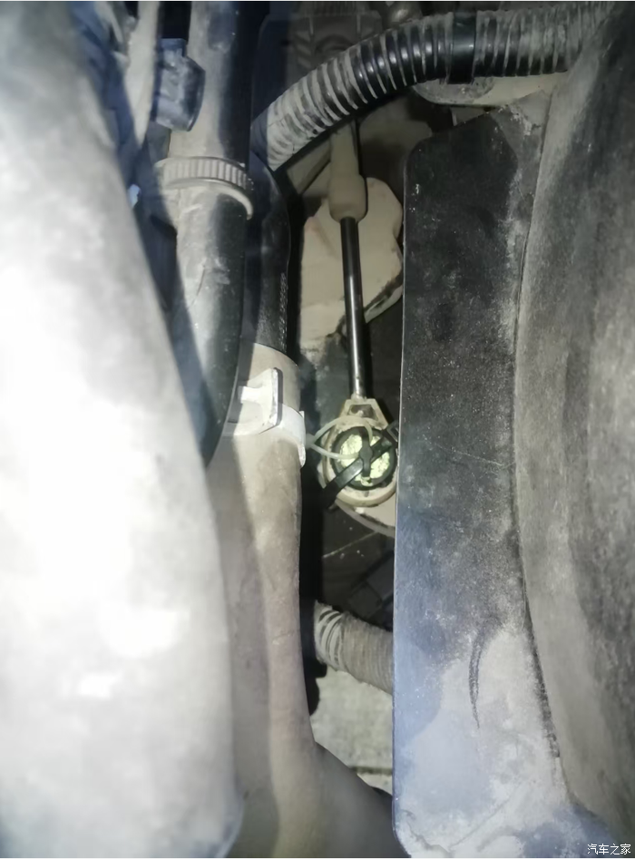

很快园区的群主便进行了分析和回复。先检查驾驶舱里的连接头处有没有松脱。结果一下子就发现了故障点。变速箱上面的连接档线头松脱出来了。
晚饭后,待驾驶舱温度降低后,防止烫伤,参照群主发的相片,直接按回去就OK了。
