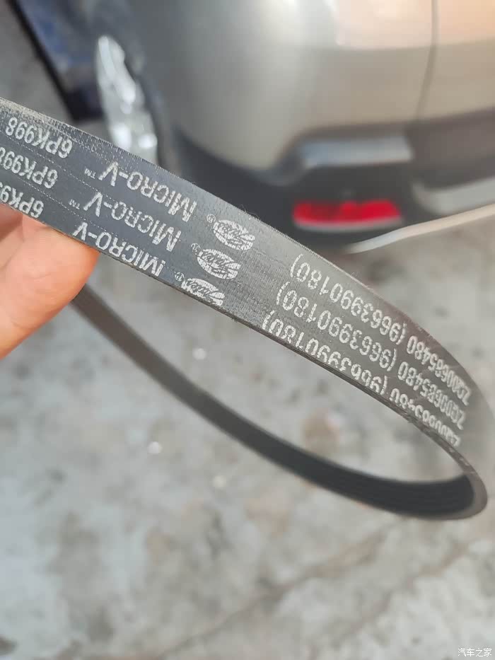

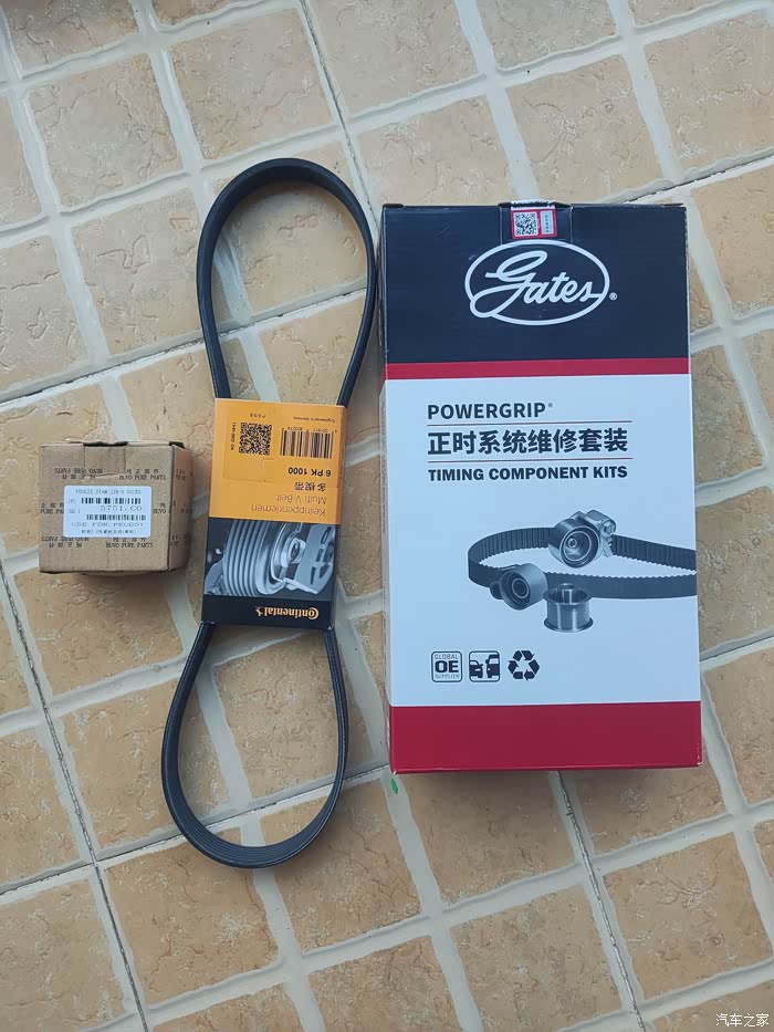

网上购的,发电机皮带是马牌的。
发电机皮带涨紧轮只买了个轮子,没买总成。

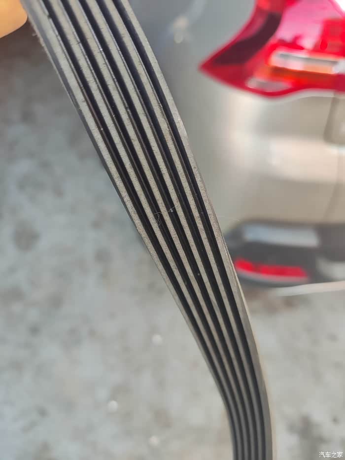

原车发电机皮带是盖茨的。
目测应该还可以用。

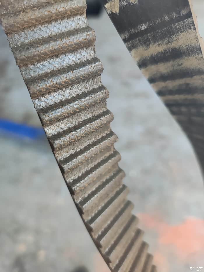

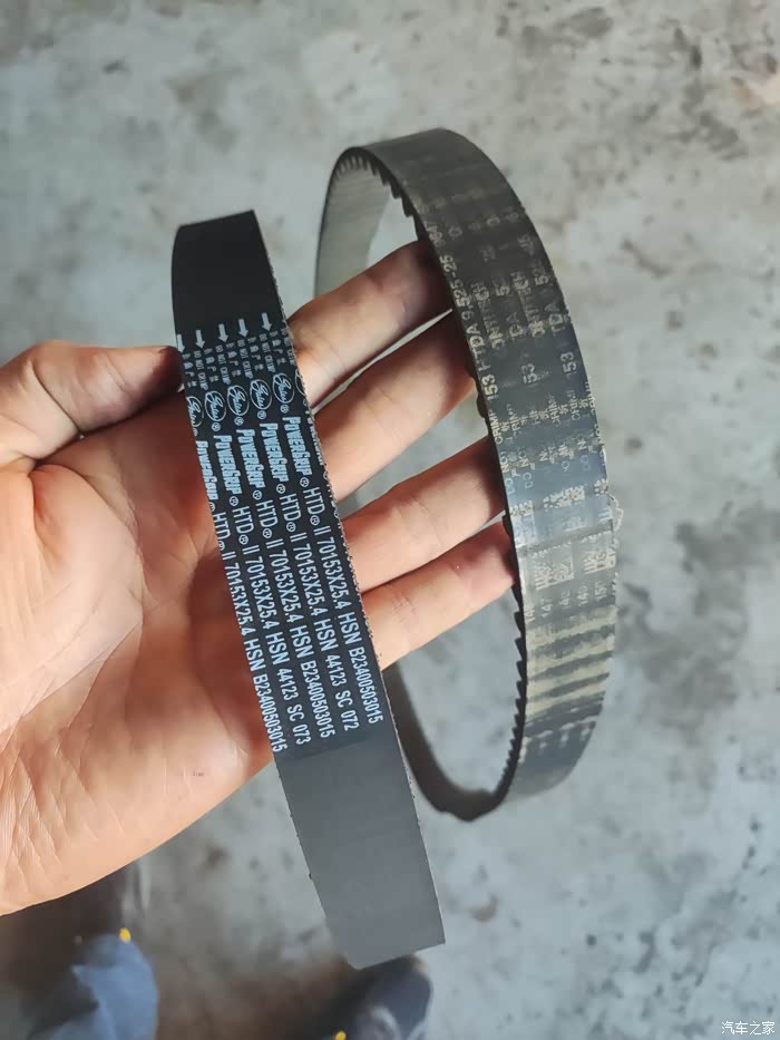

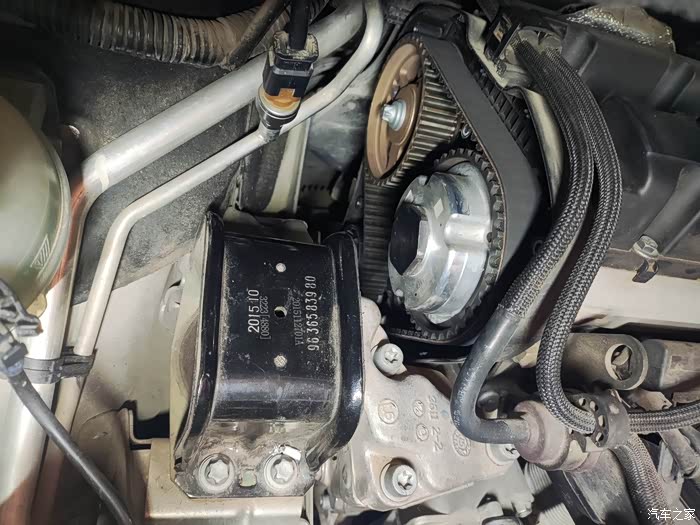

原车正时带。
拆下后也还好没有裂纹毛边,应该用10万公里没问题,但说明书上要求6年或9万公里,为了心安也就换了。
新旧正时带。

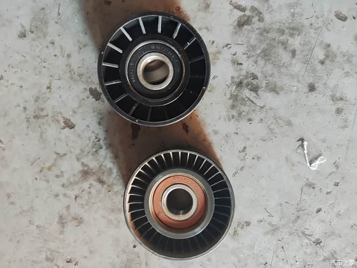

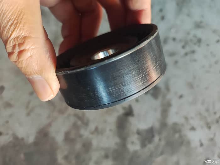

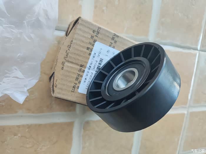

这是发电机皮带涨紧轮,都磨起槽了。
发电机皮带涨紧轮上边这个是新的,下边是旧的。本来只想换个轮,结果不配套,轮装上后底座与轮子加强筋有磨擦,转动不灵活,又重买了个总成。

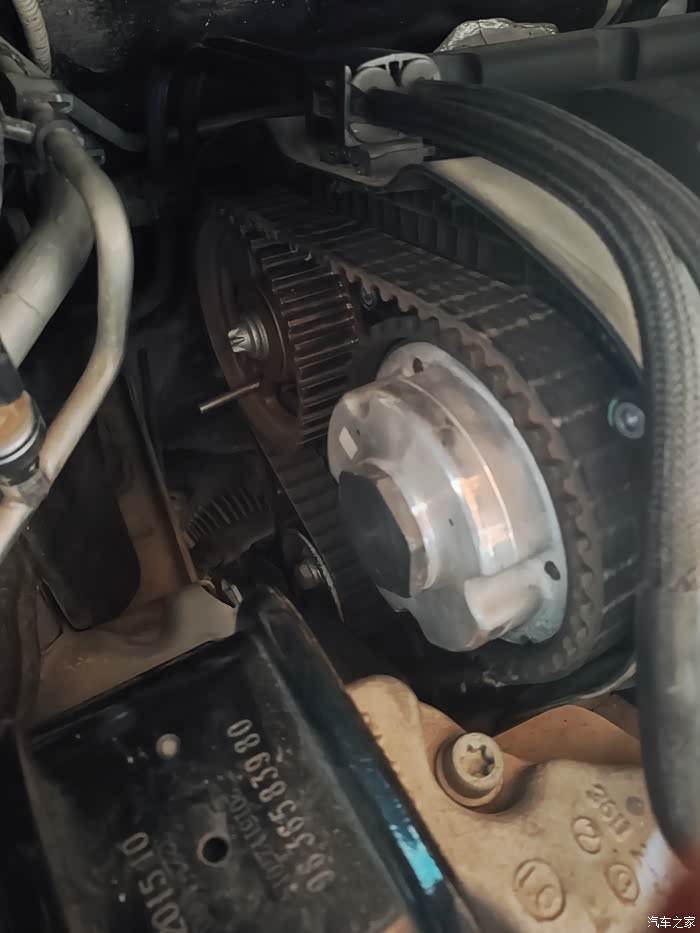

新正时带装好,试车一切正常收工。个人觉得10万公里换是安全的,说明书要求保守了点。
