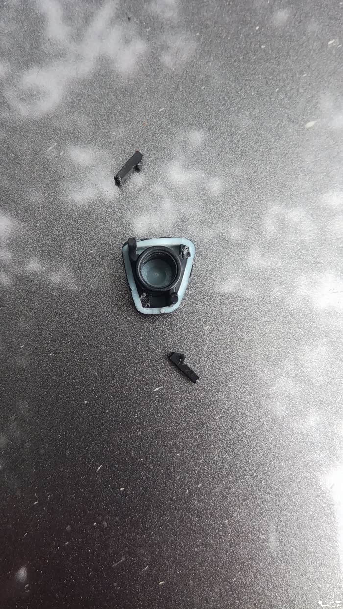

小博陪伴我走了7年了,整体表现不错,三年过保后就一直自己动手保养,也没出任何问题。大慨是去年,方向盘多媒体按键手感很差,有时上下,有时候左右按键没有弹跳感,能用。一直拖到现在,今天有空就自己动手去解决这个问题。

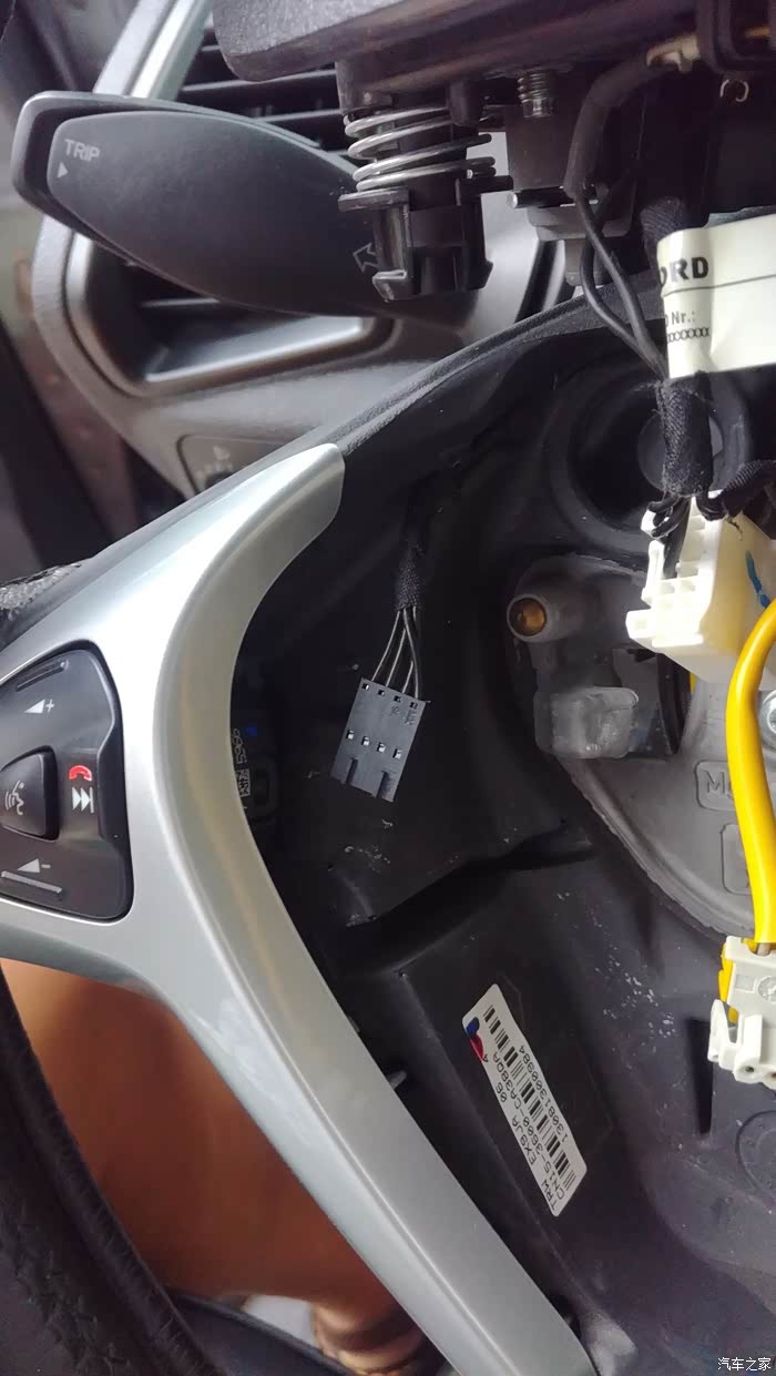

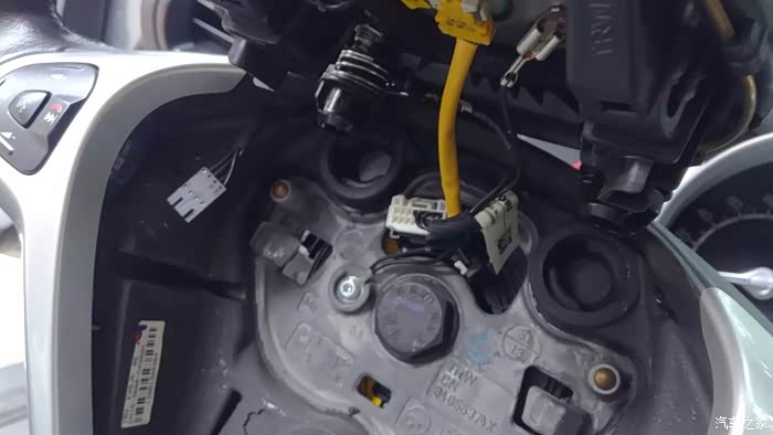

拆下安全气囊后的,网上很多帖子介绍怎么拆,我就不多说了,本来想直接拆亮片后面三个螺丝,然后检查问题,都是以前没拆过,不知道里面结构,还是这样比较保险一点。

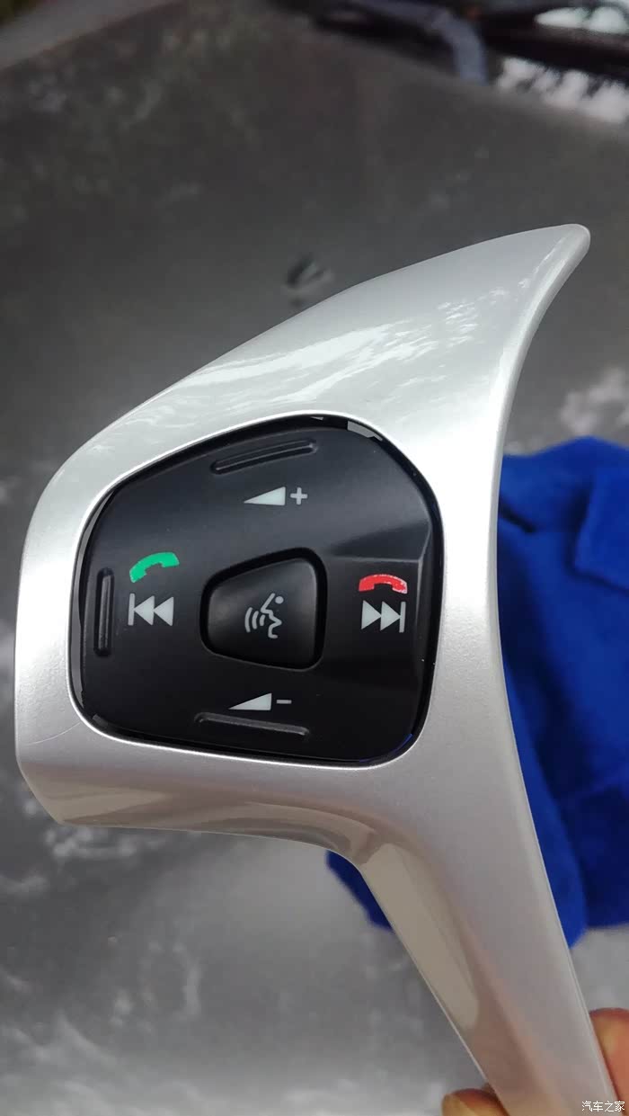

其实完全可以不拆安全气囊的,把亮片拆下来就可以取下来这个按键,一共三个螺丝固定,在背面。

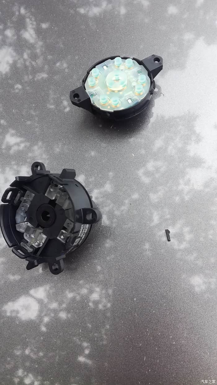

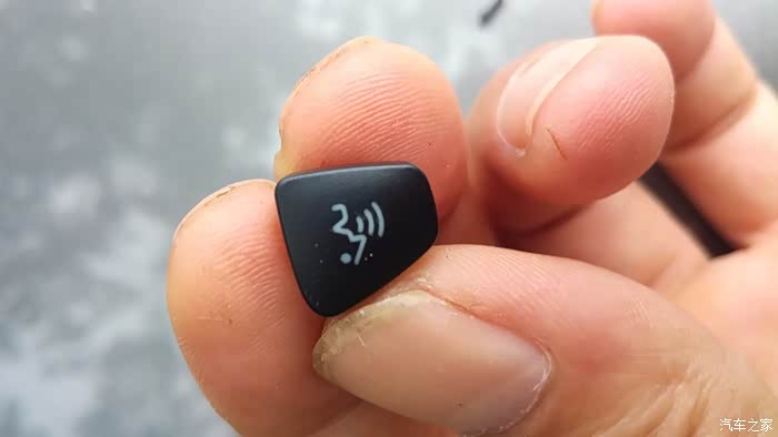

这个就是手感不好的原因,中间语音按键里面两个卡扣断了,造成手感不良
内部结构,很简单的

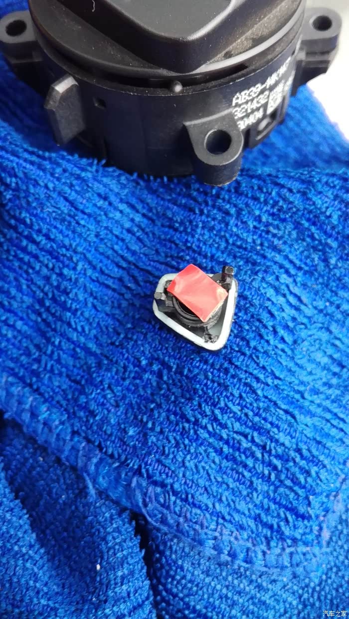

没有卡扣固定,用3m胶粘也没问题吧,不行下次掉了涂点205在两根荆条槽里面,没任何影响,我仔细看了。
手感没问题了,因为粘了胶带,中间那个按键高一点点
接好各种插头,通电测试,没任何问题。
因为第一次拆这个,一个多小时就弄好了,大家如果遇到这种手感问题,也可能是这个原因,自己动手搞一下就可以了,去4s店肯定让你换这换那的。
