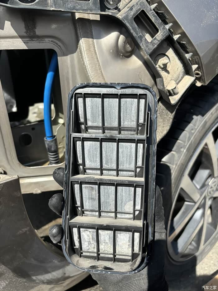

话不多说,直接拆掉了后面的内饰板,这就是拆下的样子
这是左侧已经用防水胶带堵好的样子,有车友直接把里面的橡皮塞子戳个洞,这样里面就不会藏水,这是左侧的一个方案,我也借鉴了此方案,让后又用胶带堵住,这里说明一下,单纯堵住孔是没用的,水会从接缝的地方流出来,如下图所示
水会从这接缝处流出来,要堵需要整个这一面全堵住,
