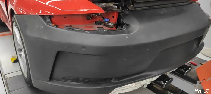

然后就需要来试一试新的包围是否合适,哪里还需要调试
尾灯也上好
新的包围喷漆回来以后把原车所有的附件跟支架导过来
导到新的包围上
然后就可以复原了
缝隙一定要调好,追求完美

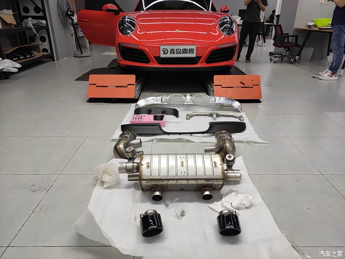

991.1原厂运排
开始高排气,我最爱的环节哈哈
德国纯原厂运排

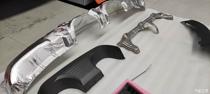

后边的隔热板跟尾唇也需要更换
原车控制面板整个更换

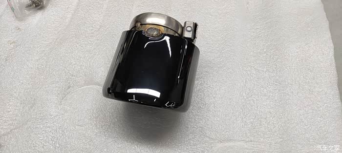

亮黑尾喉也是原厂的,正常市面卖保时捷原厂尾喉的没多少
卡箍

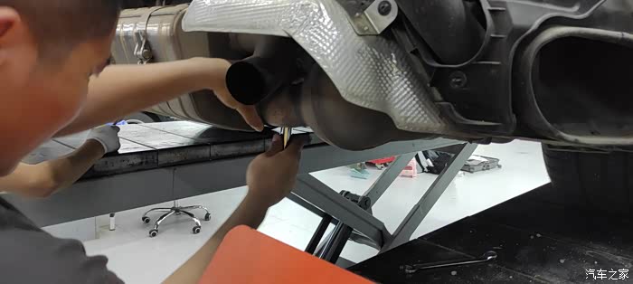

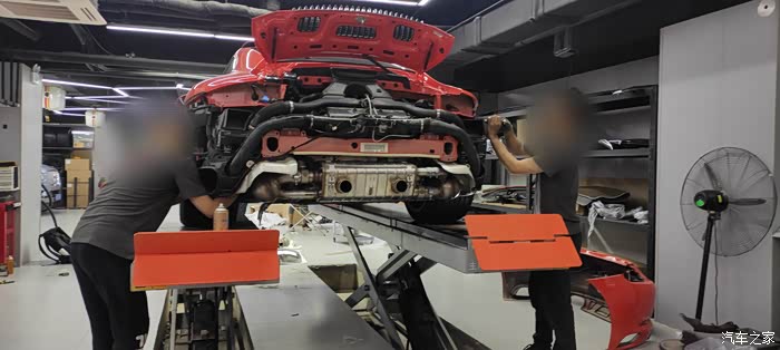

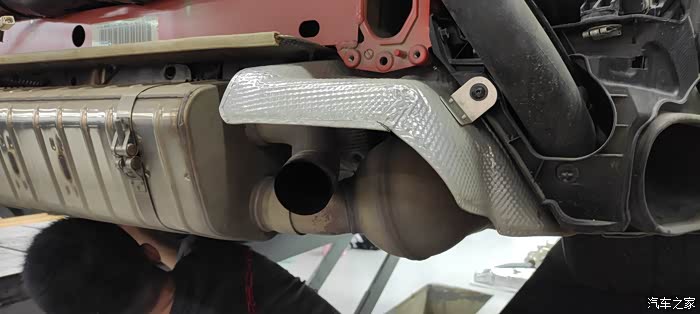

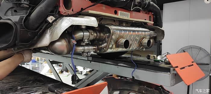

知道911想要拆排气多难吗
后面的杠机舱上面的那一堆附件全都要拆了
然后把原车排气拆下来
更换成新的
新的运排,没有小泵是靠回压来控制阀门的
果然中出输出爆表的感觉,我说的是排气比两边四出好看

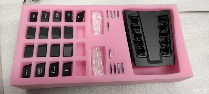

黄色秒表,黄色仪表纸,方向盘多功能旋钮
接下来就是方向盘旋钮,黄色秒表,黄色仪表盘表纸
红色的看多了,感觉黄色更战斗一些,就像是科迈罗的黄色

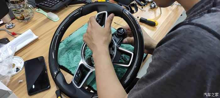

方向盘多功能旋钮,但是不得不说,还是奔驰的旋钮做的好看
方向盘旋钮安装前需要拆卸掉方向盘后盖,已经拨片
拨片拆掉
旋钮有预留位置,直接上螺丝固定好即可
把需要接的线束走到不碍事的地方

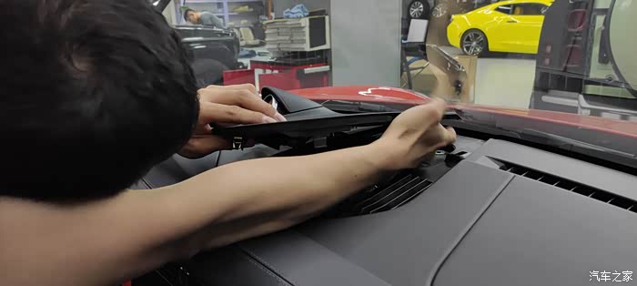

仪表也需要拆下来,更换颜色即可,然后复原即可

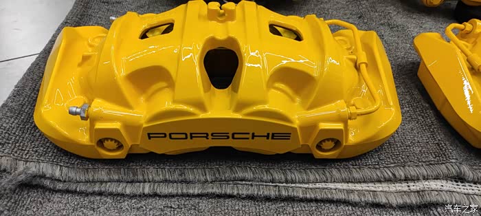

黄色卡钳烤漆
既然黄色那就黄到底吧哈哈哈
卡钳也整个黄色烤漆
工艺媲美原厂
卡钳跟盘子都没有改

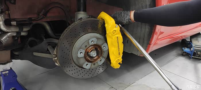

装之前先清理一下锈迹,以防异响
刹车皮装好就可以复原了
固定卡钳与桥位的螺丝最好用扭力紧一下,不过扭矩不用调太高
拍完真空以后,把新的刹车油加好
必须到位一条龙服务
