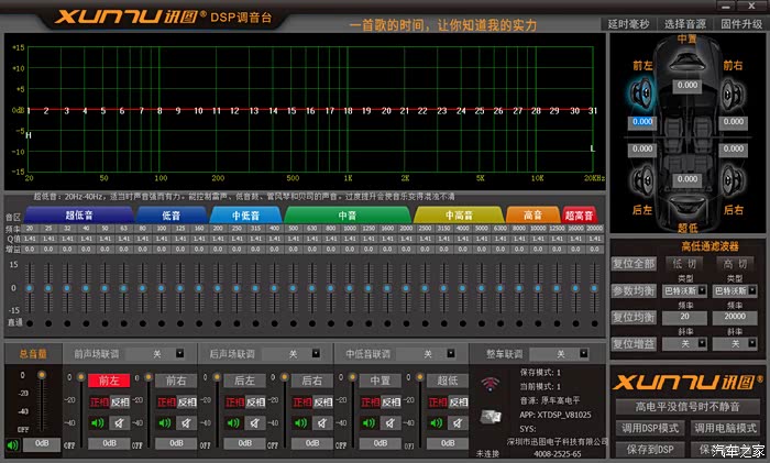

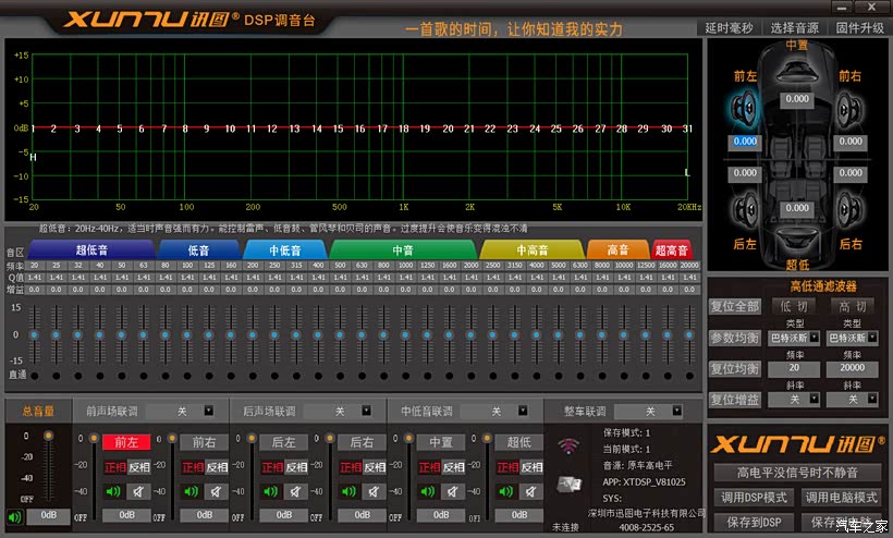

这就是我买的DSP功放的电脑调音界面,里面有31个可以调整的单元,从低音到高音,20Hz到20Khz,跨度非常大。还可以针对不同的喇叭进行调试,个别喇叭如果安装有问题时可以这样调,大部分可以整体联调。
调整每个喇叭的不同延时,以达到最佳音效(如图右上角)。
这个图仅是给大家看看,每种DSP功放用的调音软件并不相同的。
所谓的调音,实际上就是通过调整每个音域位置打音量大小,而每个音域都涵盖有不同的类型,如低音鼓、大提琴、小号、小提琴、撞钟、汽笛、人声等等,非常非常多,但绝大部分都涵盖在了这个范围中。
你喜欢人声,则需要调整中音部分,图中绿色的地方,将其中最能代表人声的音域进行放大,也就是单个音域加大音量了,并适当降低其他乐器、伴奏等音域的音量大小,达到一个你听起来最舒服的状态,这便是调音了,每个人的耳朵感受不同,同样的,每辆车、每辆车的扬声器也不同,所以调音时是不能一概而论的。
