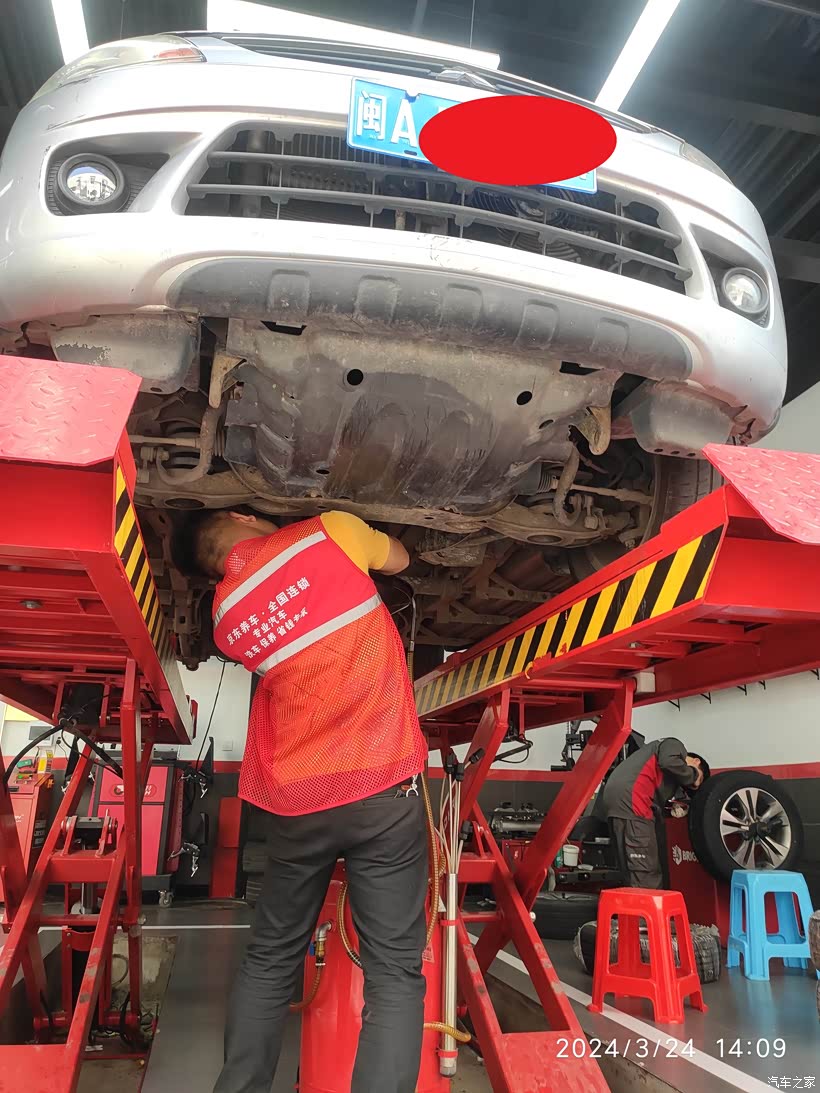

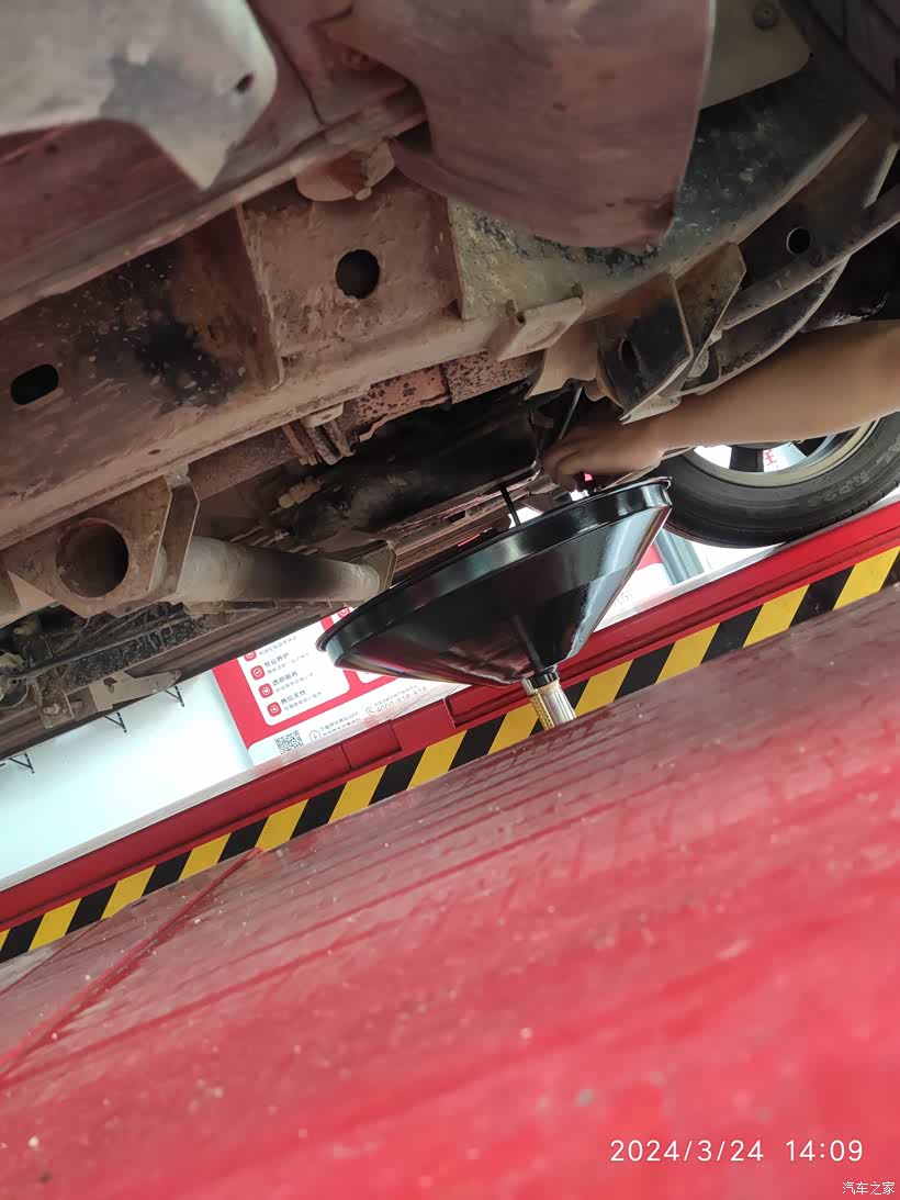

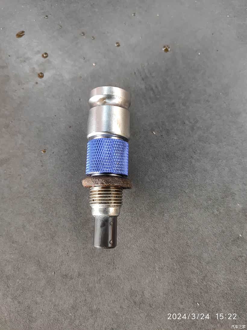

拆下变速箱放油螺丝

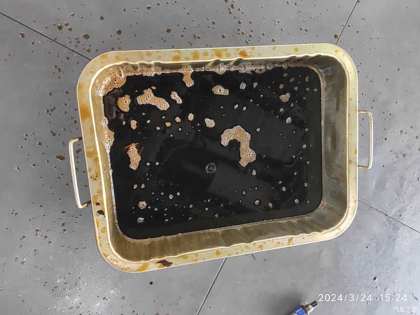

放出用了10年的黑黑的变速箱油
清洁螺丝和垫片

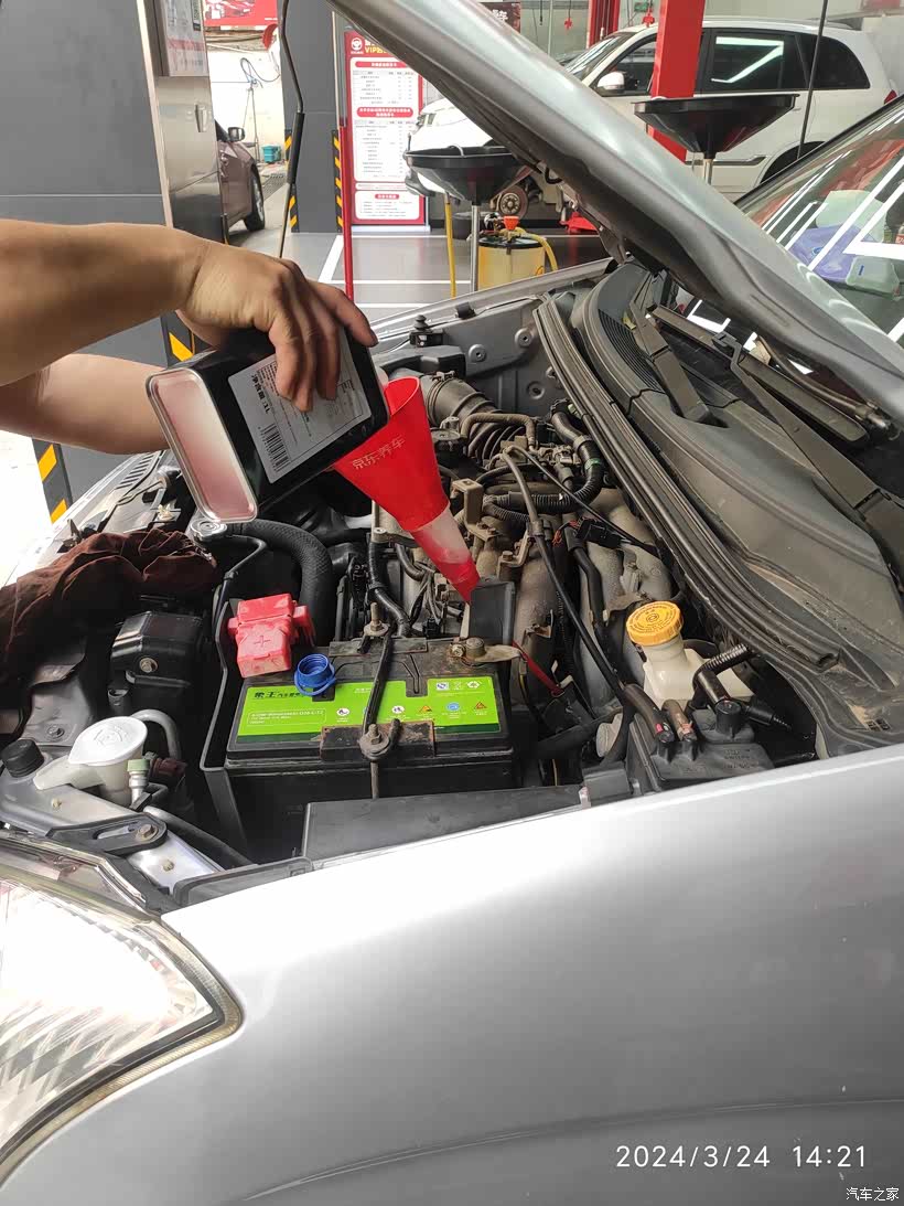

从油尺口加新油,由于没拆油底壳,没放出来那么多油,加了3升就满了。按照维修手册来放油的话,拆了油底壳可以放出4.2升

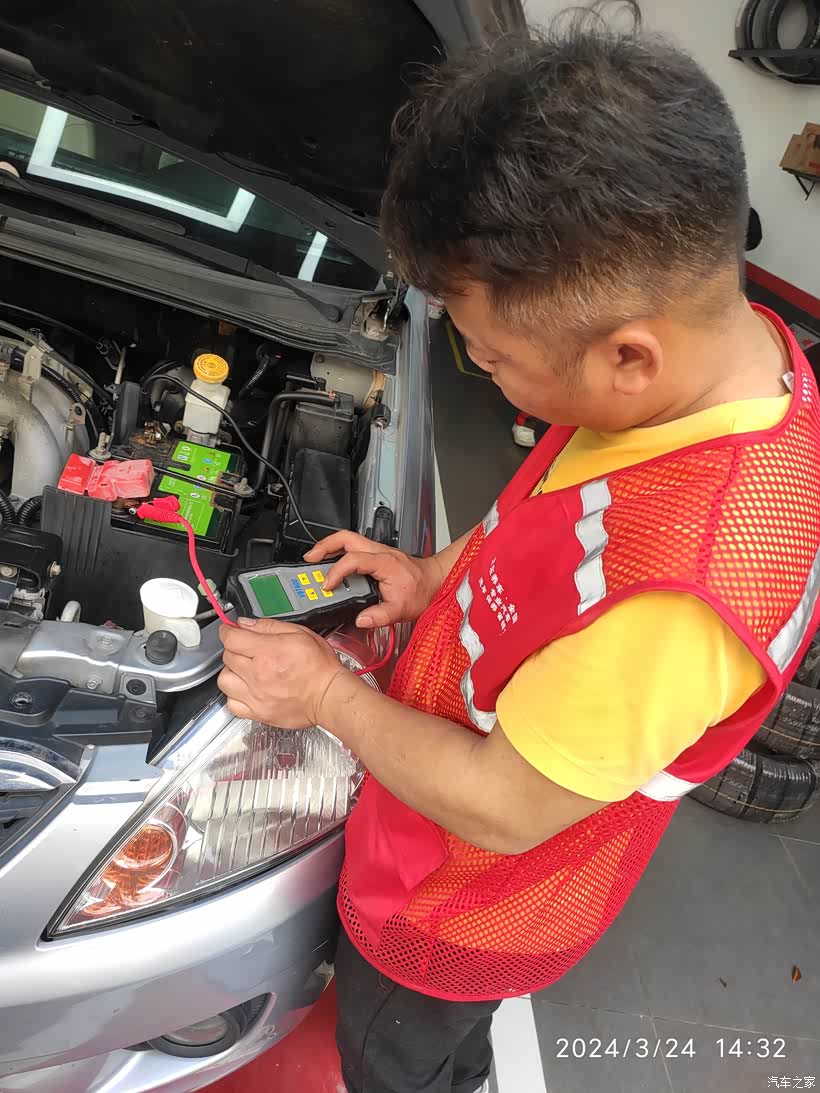

师傅顺便帮检查了一下电瓶,说还可以用

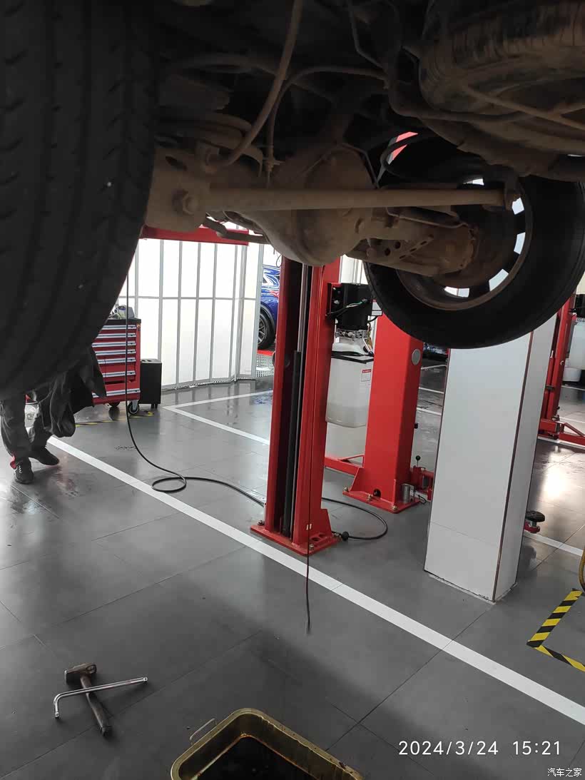

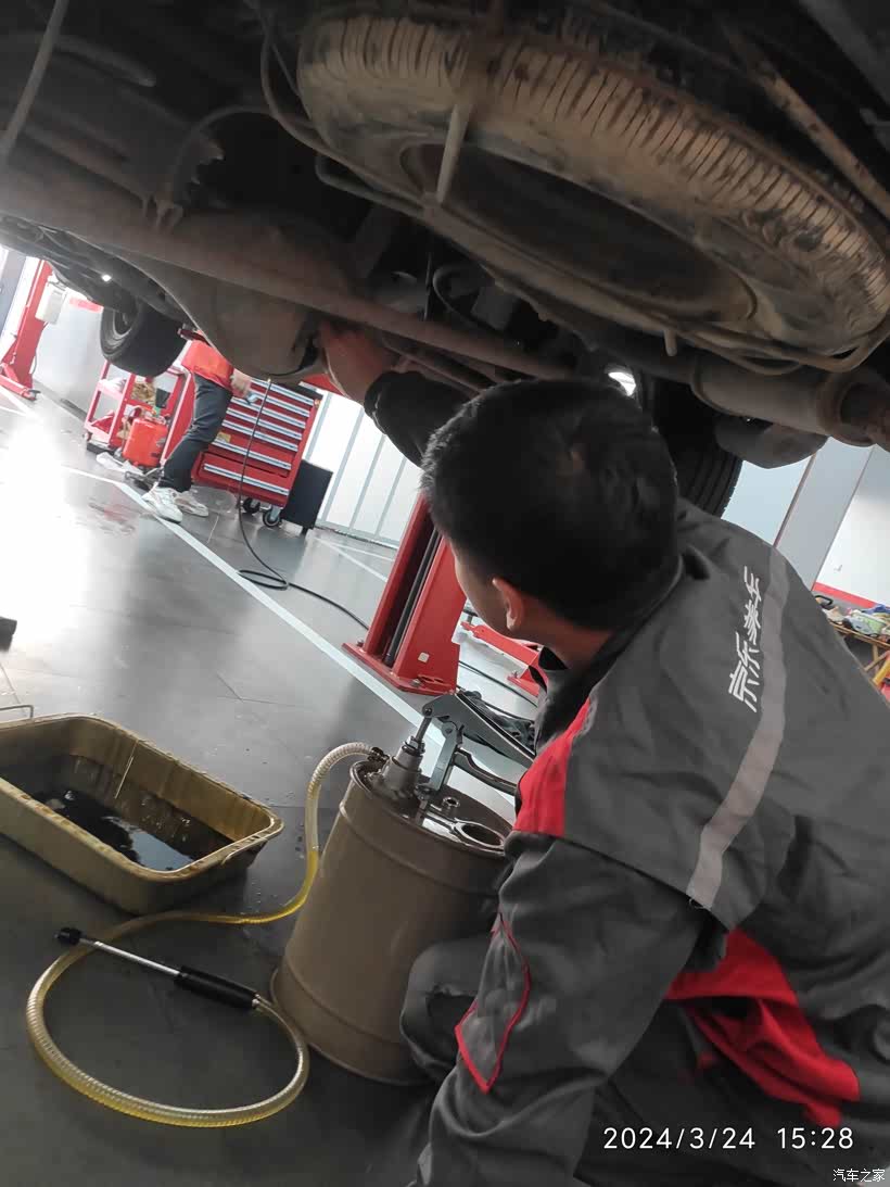

接下来是换后桥的齿轮油,后桥的结构比较简单,下面是放油口,后面是加油口。拆掉放油螺丝就可以放油了
油流出来时,我有点吃惊了,这个用了10年的齿轮油居然像浆糊一样粘稠,一条一条的落下来,而不是像油液那样流畅地流出来,这样都不知道能放出来多少油

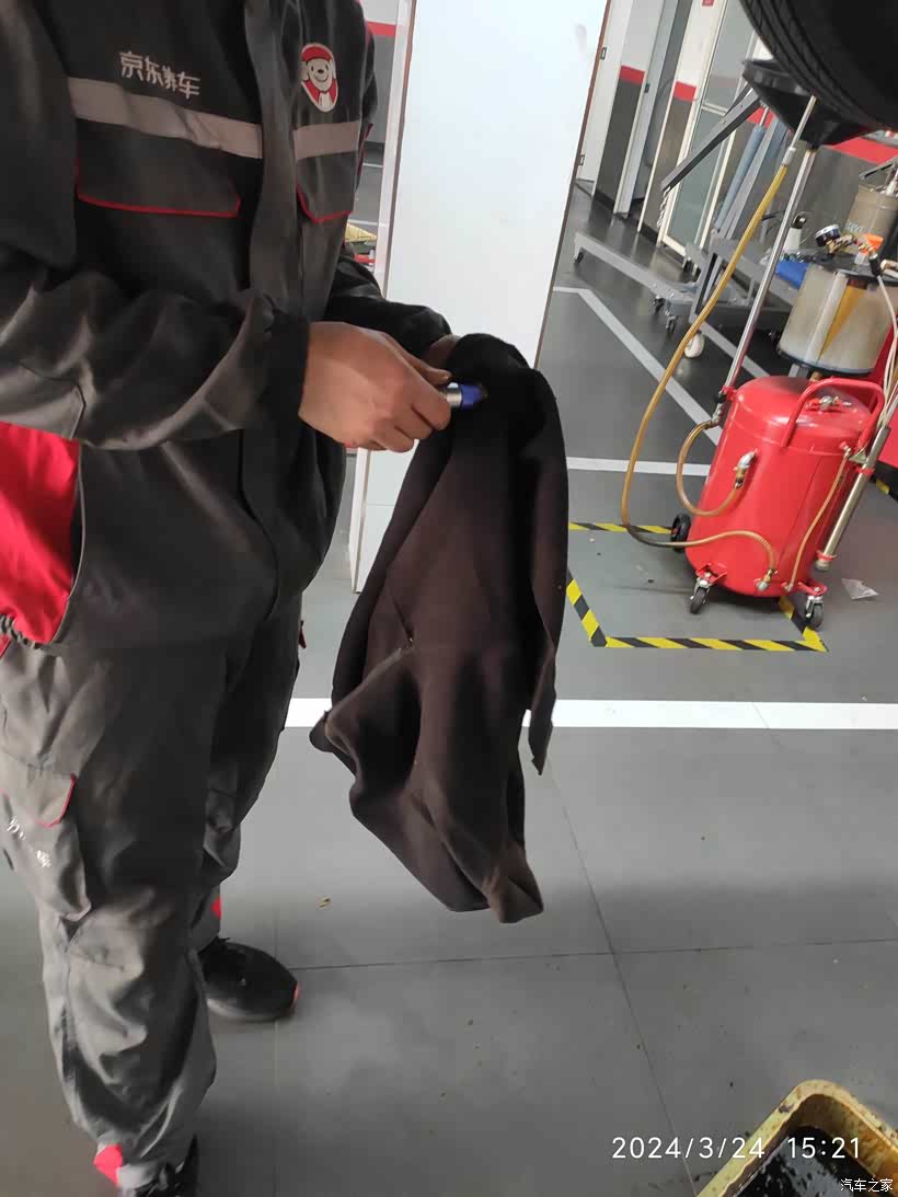

师傅清理了放油螺丝磁铁上的铁屑
擦干净的放油螺丝
放出来的黑黑的浆糊一样的齿轮油

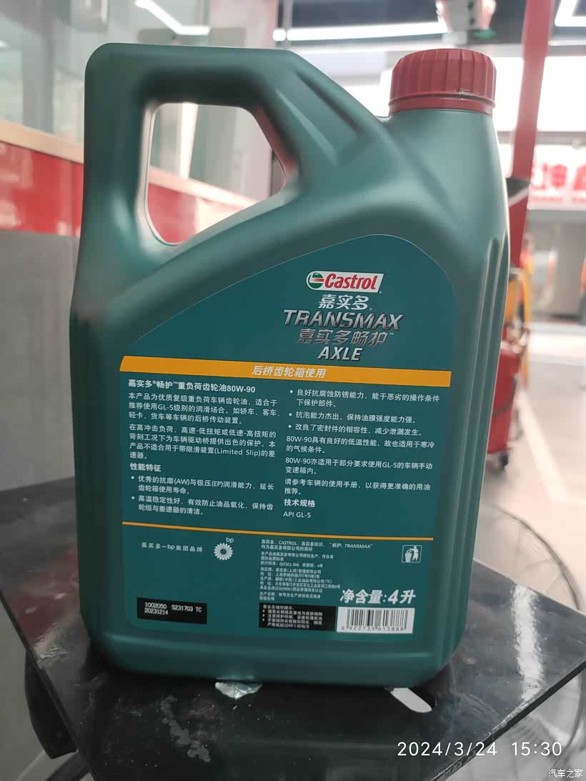

苏宁易购买的嘉实多齿轮油,4升99,加上换油工时84
新油是非常清澈的金黄色油液,师傅倒了2升到加油机里压进后桥的加油孔直到油溢出就行了。
剩下的2升油跑个几千公里再来换一次,估计那些“黑浆糊”还没有完全放干净
