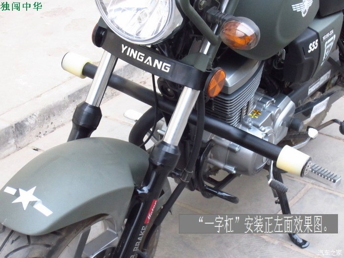

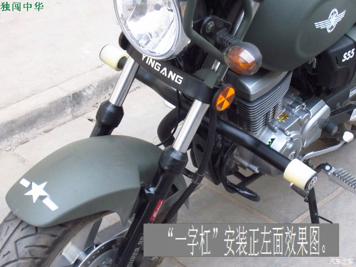

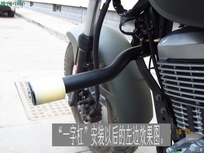

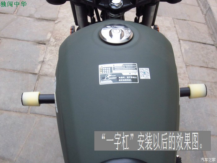

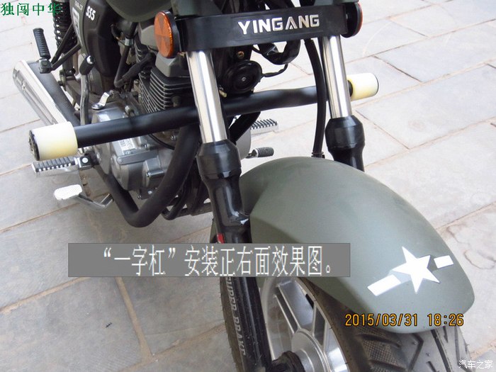

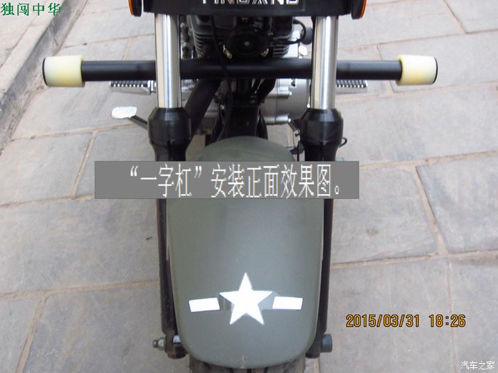

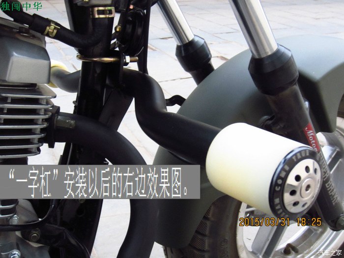

  200大迷你买的时候,选择了风挡保险杠,后来我又决定把风挡保险杠安装到山地王摩托车上面,我的200大迷你还是安装“一字杠”更简洁协调一些。
  又去卫哥店里买了一字杠,今天下午一字保险杠到了,想到我的朋友韩师傅的店铺已经关门歇业了,我就自己一个人在车库安装好了一字杠。
  安装的过程我拍摄了部分安装细节,给以后准备自己动手安装的朋友们一点点参考。

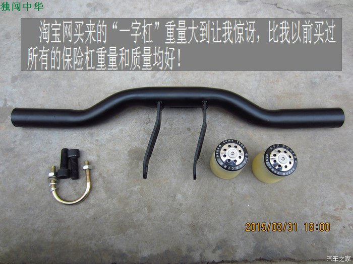

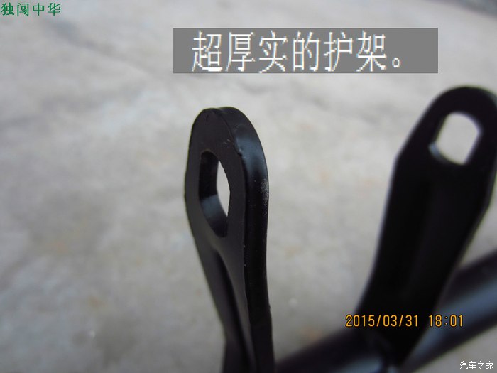

  银钢大迷你和小迷你安装方法是一样的,这个保险杠是我这辈子见过重量最大的保险杠,至于摔车以后结实程度还有待以后检验,但是拿在手里确实给我一种安全感。
  为什么选择“一字杠”?
  就是因为
  1,看上去简洁,因为迷你车本身就小,如果安装普通车上的保险杠以后,给人感觉小人穿了一件大衣服的感觉,外观上不匹配;
  2,跑长途骑累了,可以轻轻松松的单脚或者双脚搁上去,可以促进屁股和腿部的血液循环。
3,银钢大小迷你如果发动机底部安装发动机护架以后,如果再安装标准的保险杠,保险杠下面的连接结构件都会挤在一起,增加了螺丝的承受力。

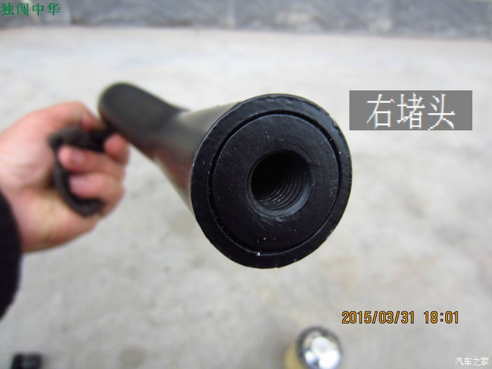

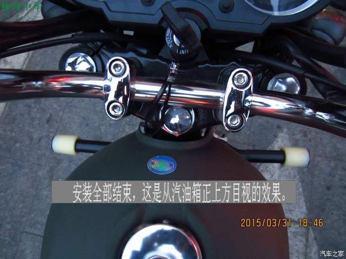

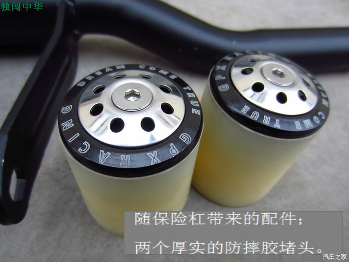

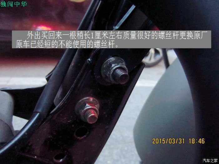

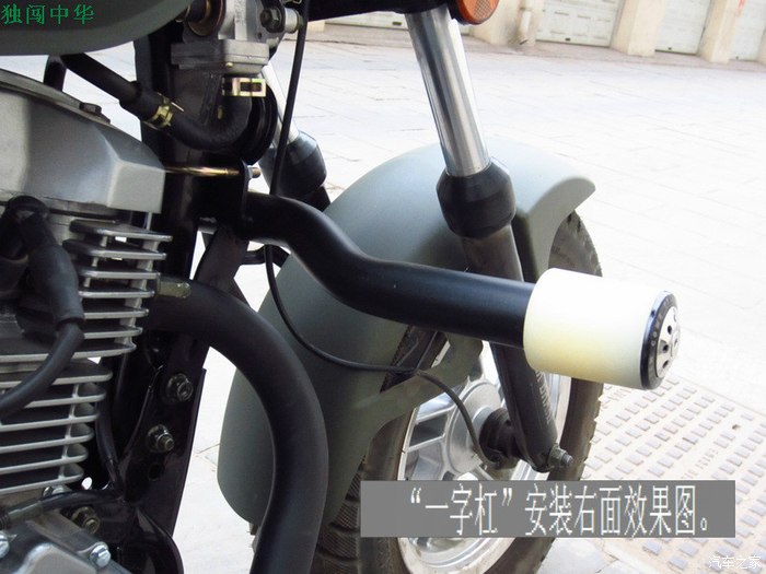

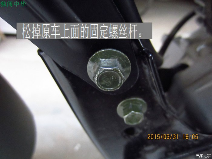

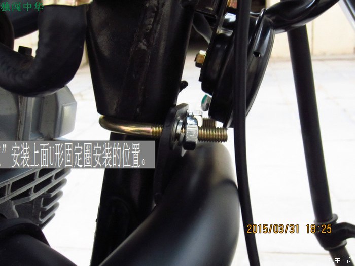

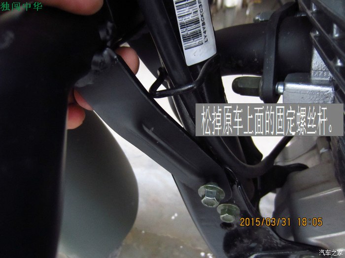

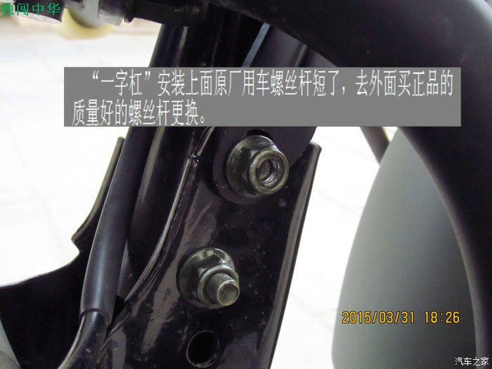

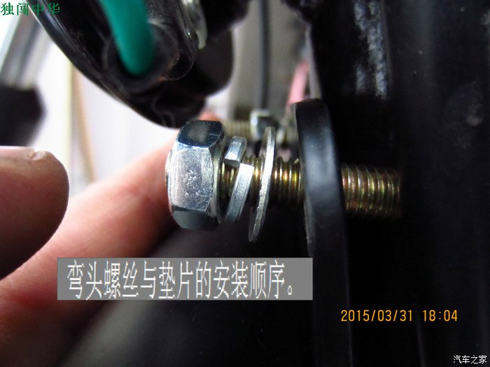

  安装第一步:把大迷你是原车喇叭往上提一个空,原车就有两个空,原厂原车是在上面的空里安装的,现在安装到中间的空里就行。

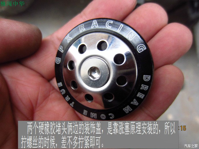

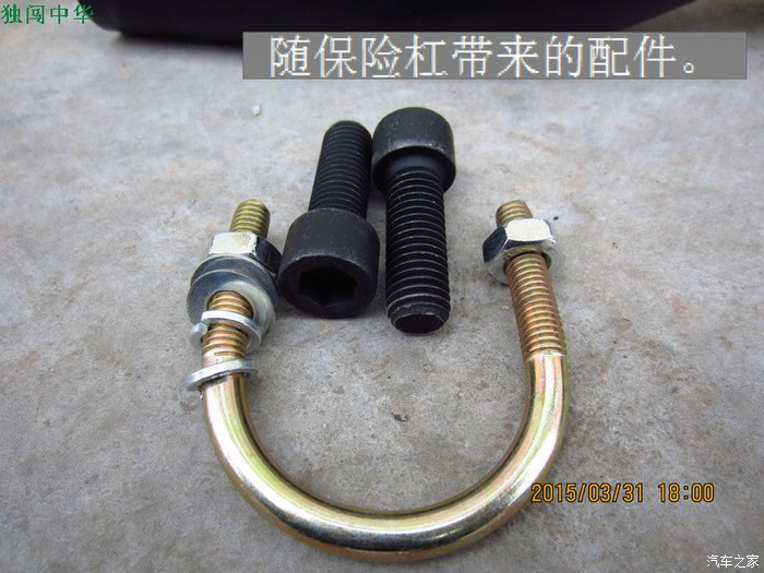

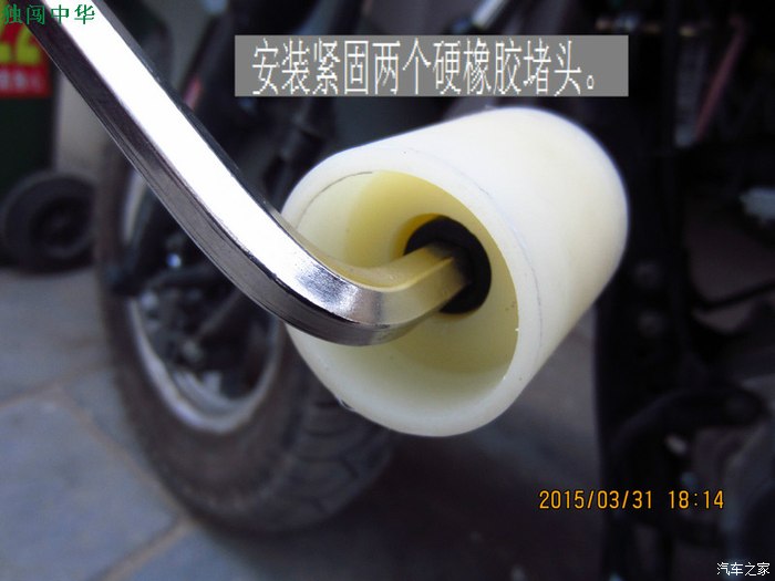

  剩余的步骤,大家请看照片吧,具体操作方法等,照片里面有文字说明请认真看:
谢谢欣赏支持!
