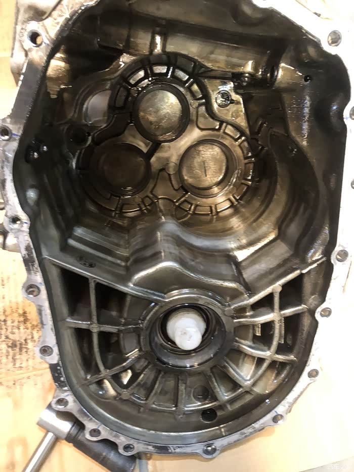

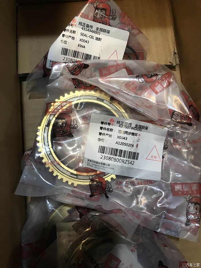

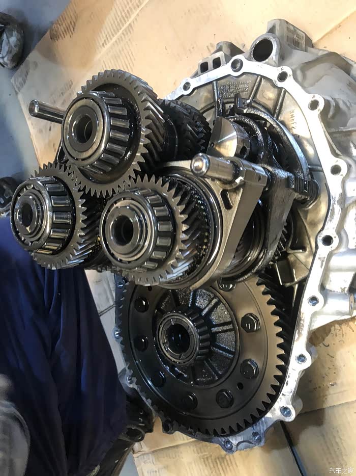

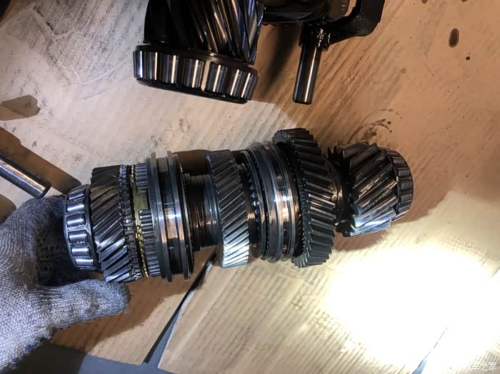

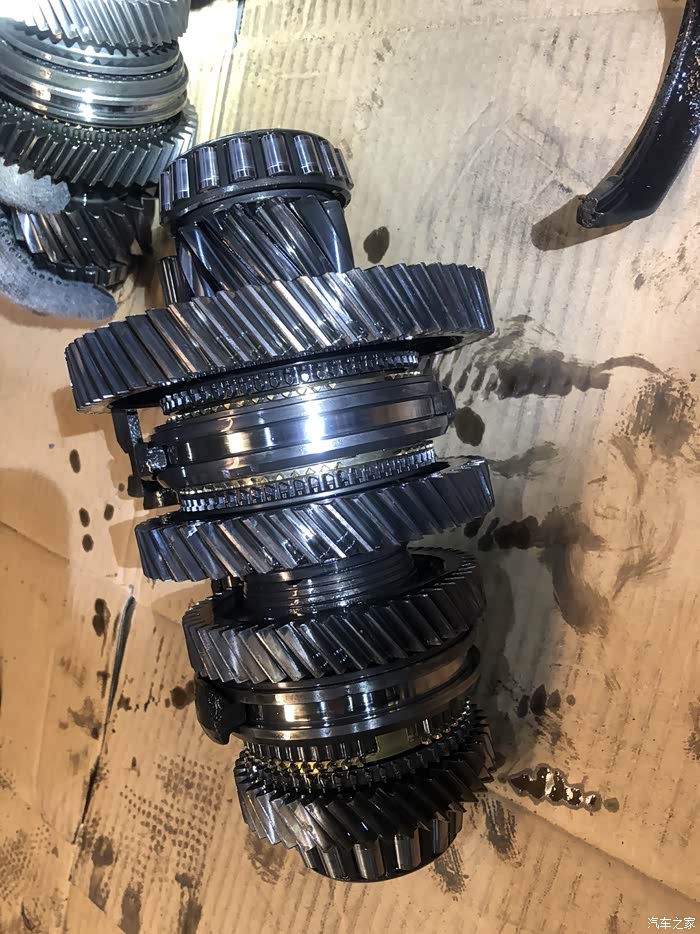

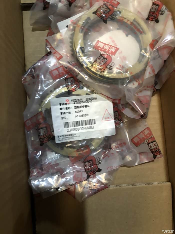

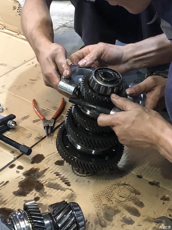

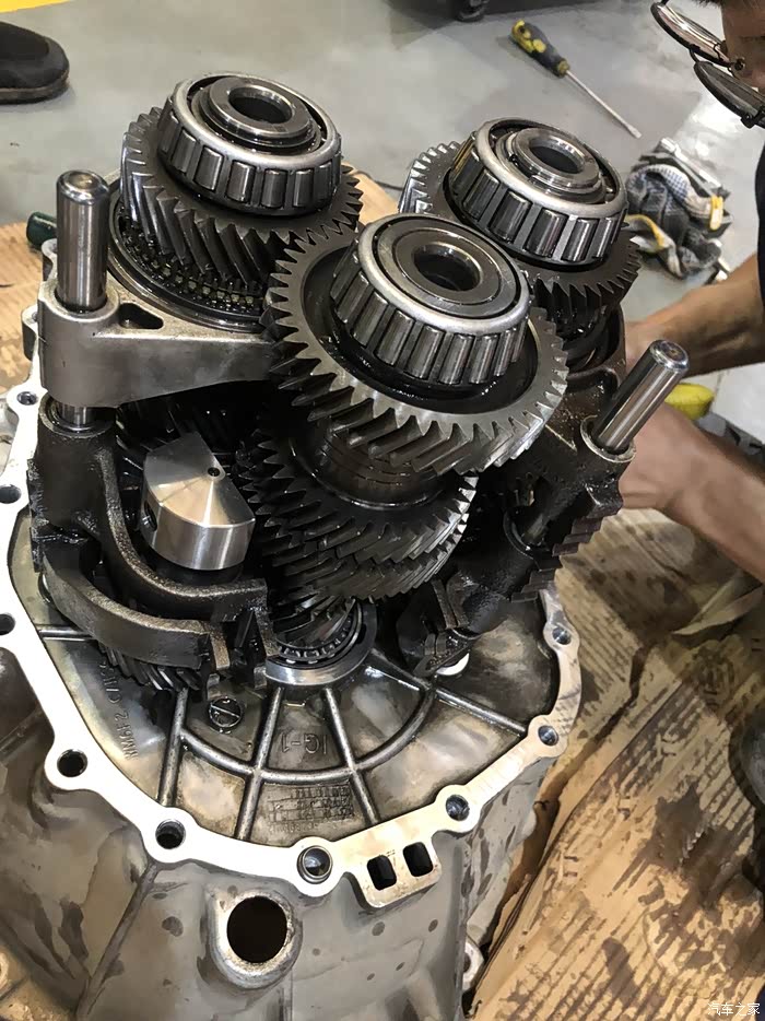

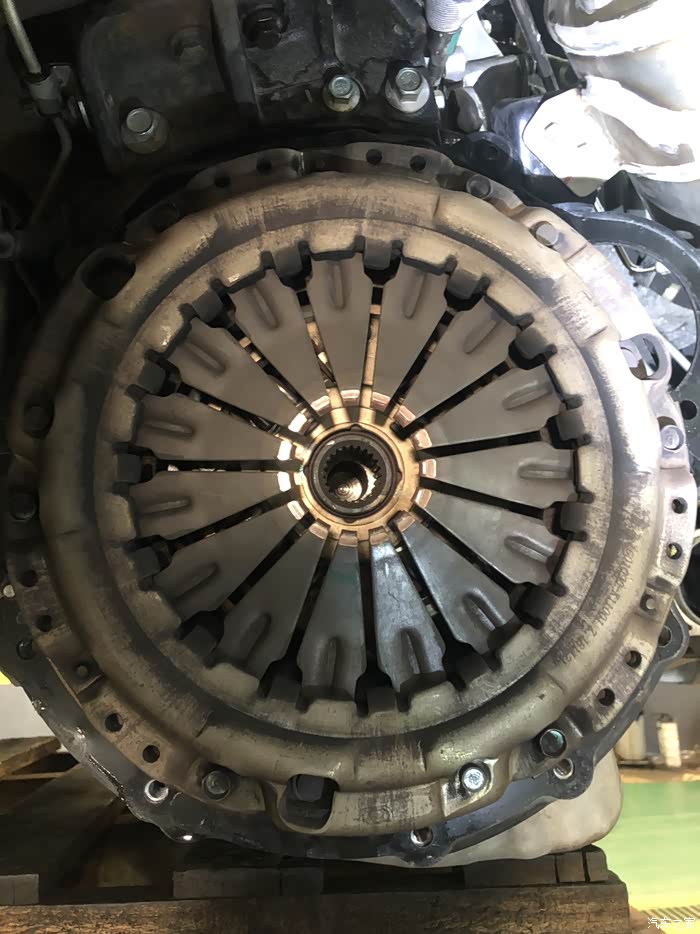

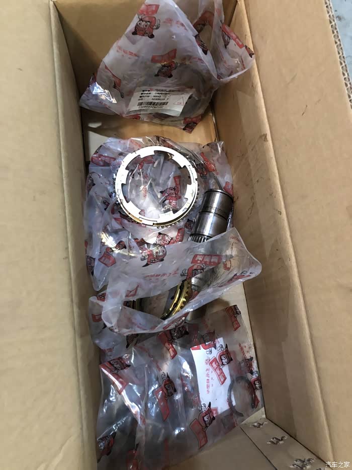

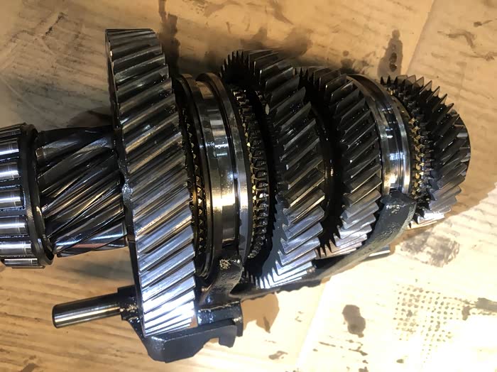

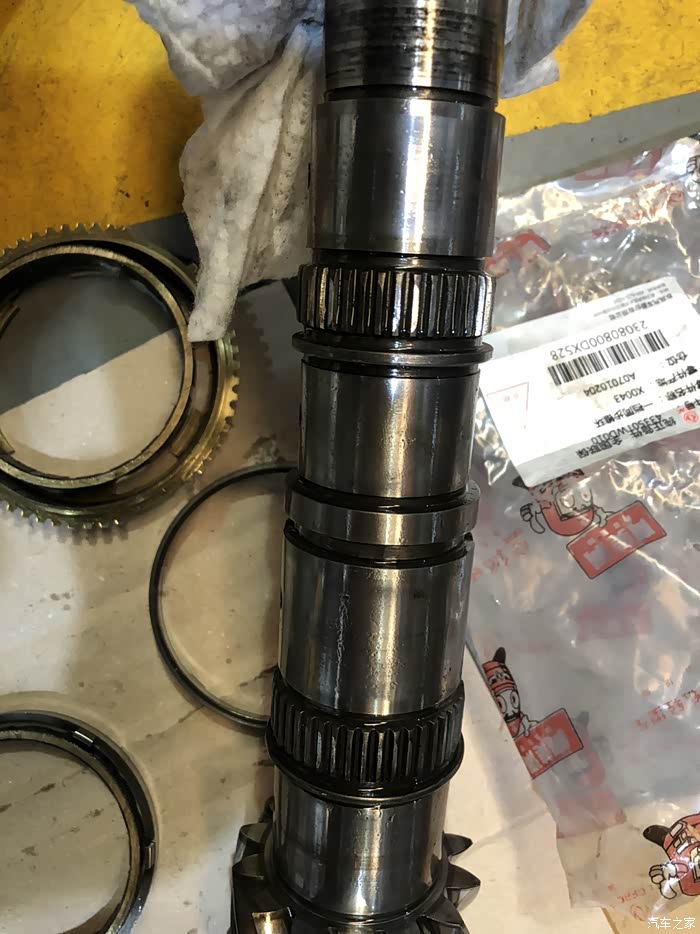

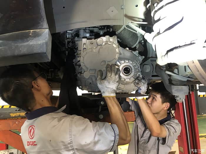

东风御风车主苦等3个月终于等到变速箱配件
16

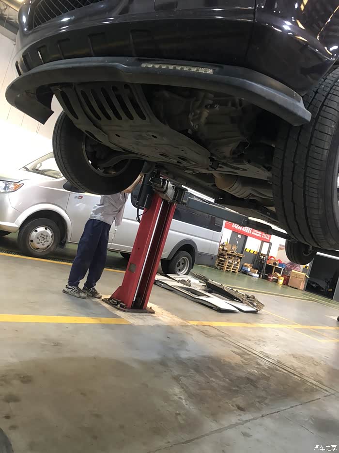

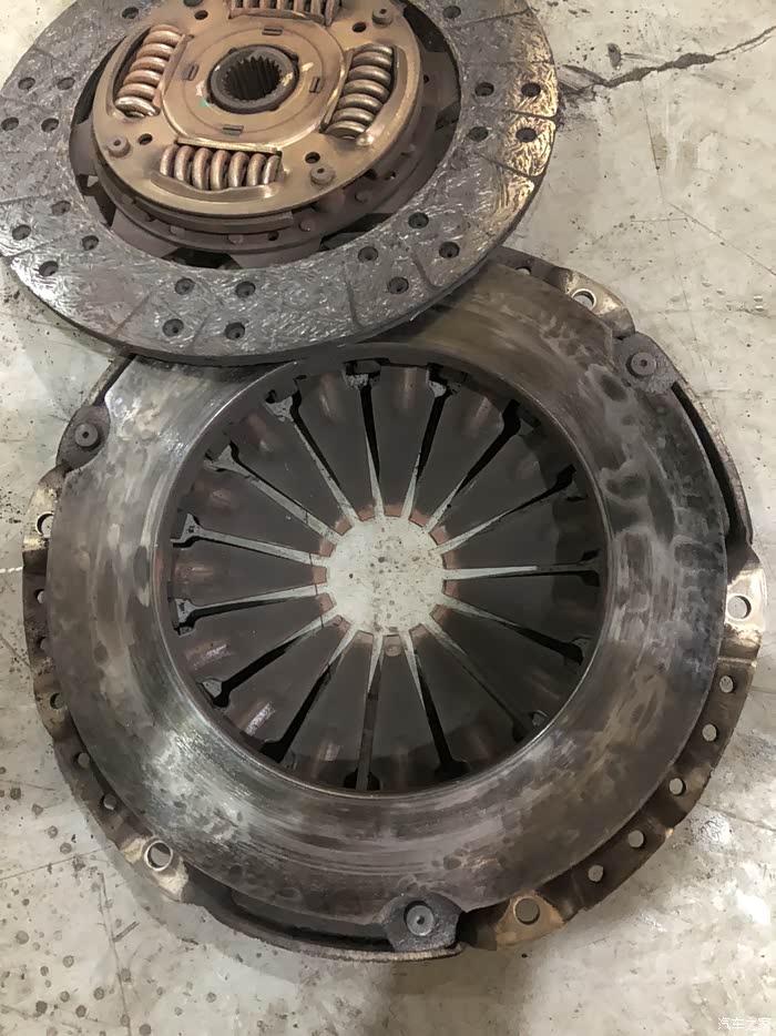

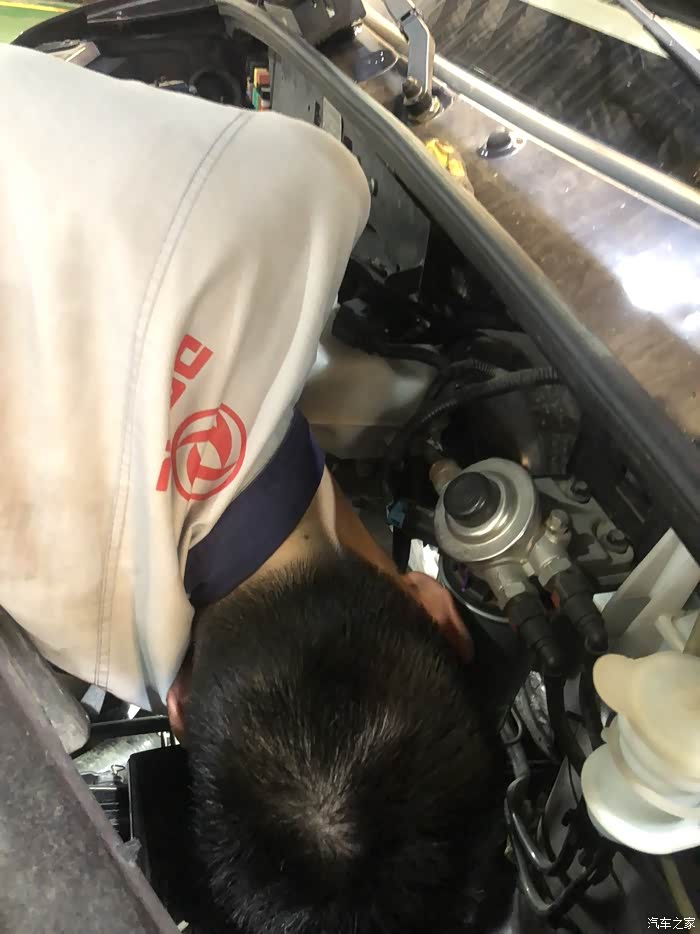

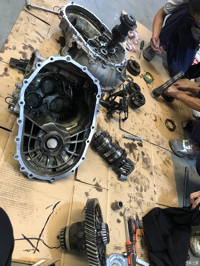

16
湖北
2023-08-29 19:13:55

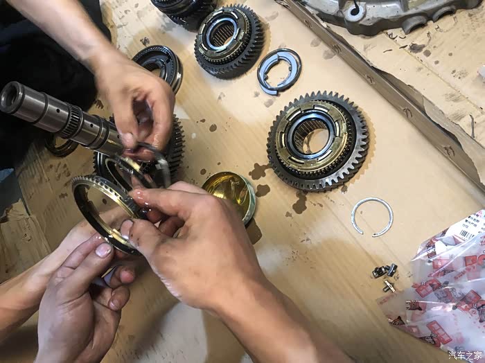

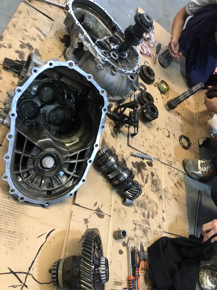

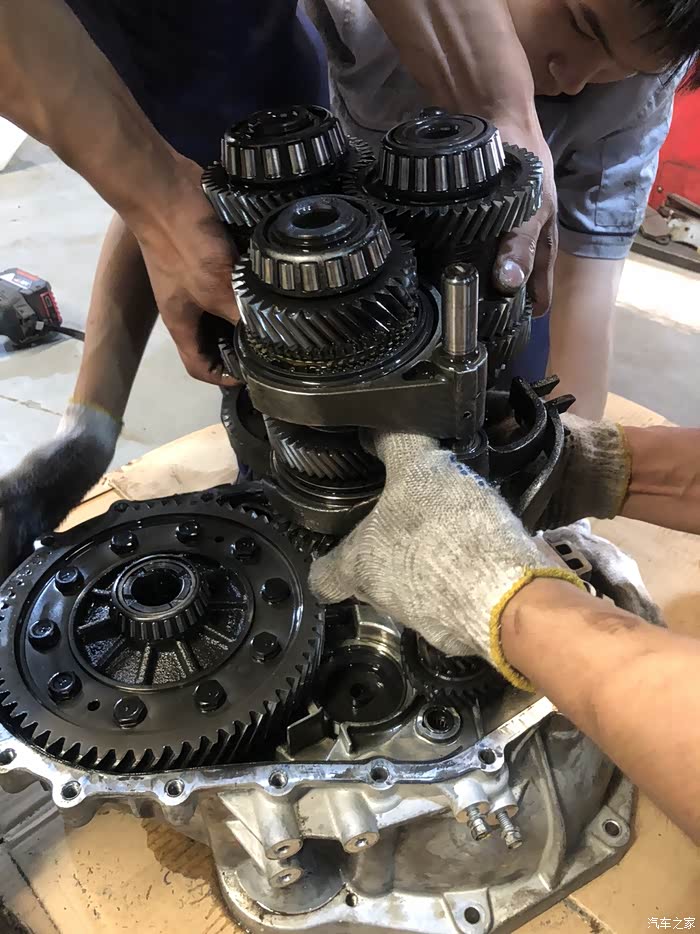

维修方案
2023-08-29 23:01:55

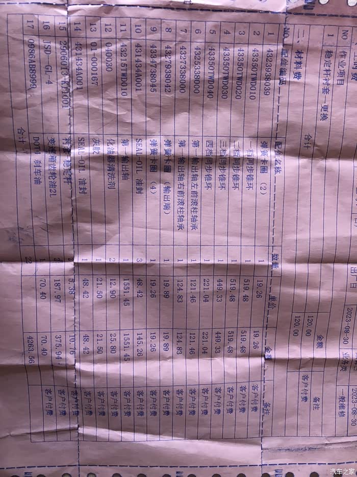

恭喜楼主大功告成了!请问换了些啥配件?价格几钱💰

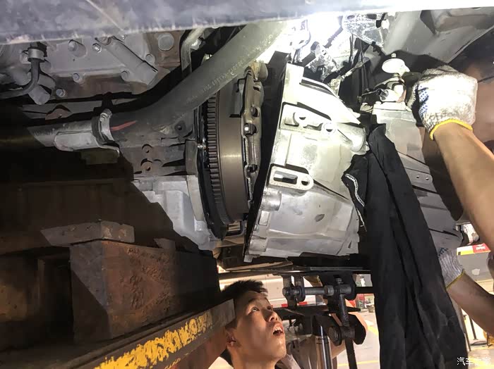

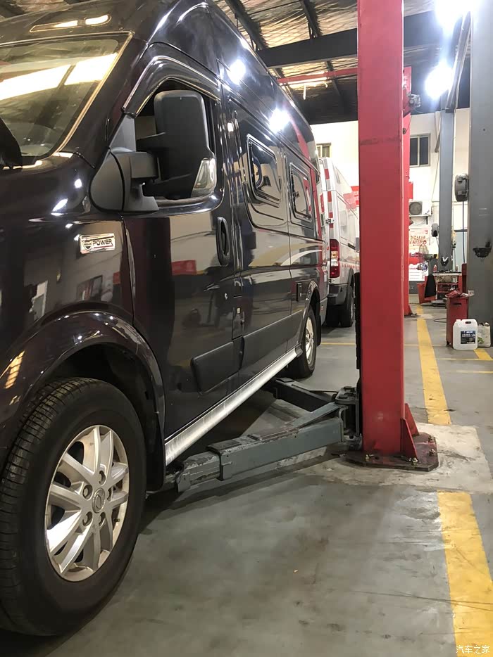

这么多银子就直接地上解决了……也没让上个工作台神马的,太不讲究
湖北
2023-08-31 13:10:04

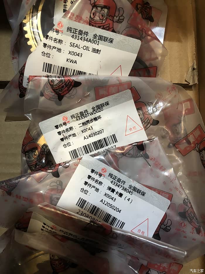

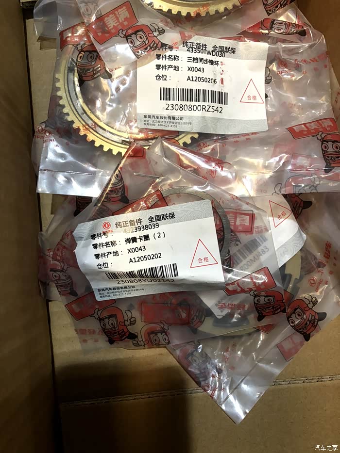

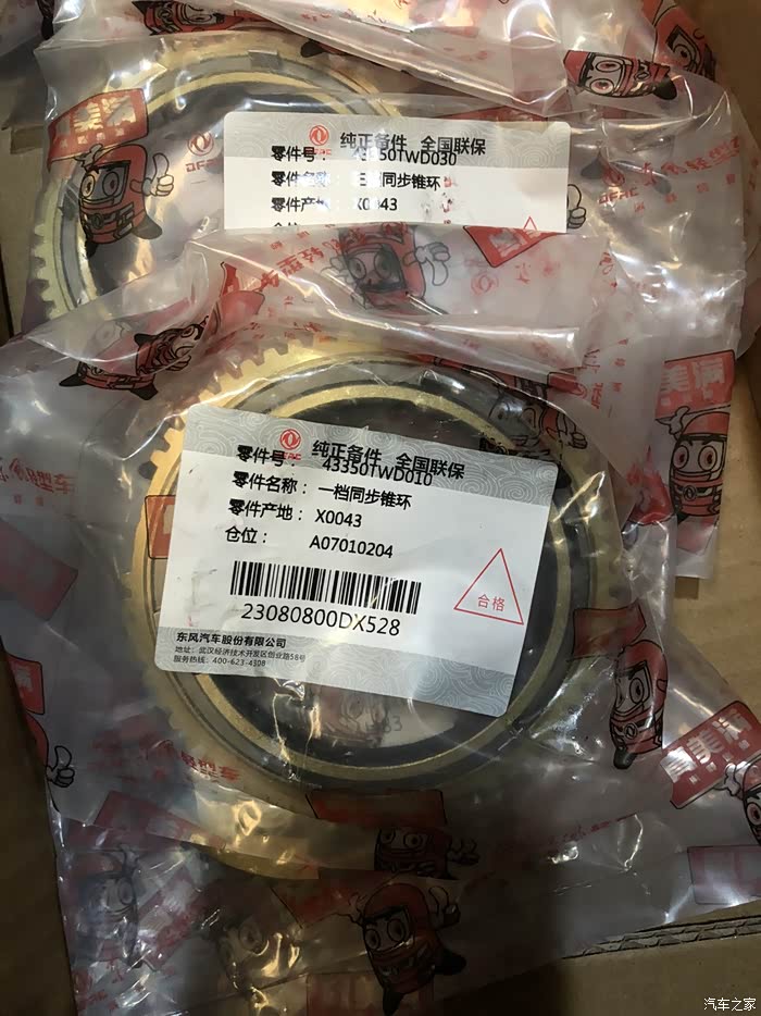

维修清单奉上

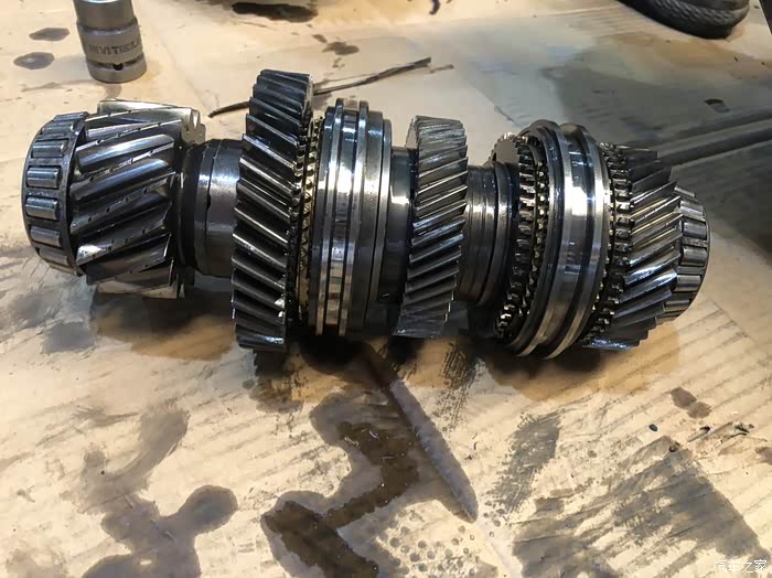

2023-09-05 10:18:50

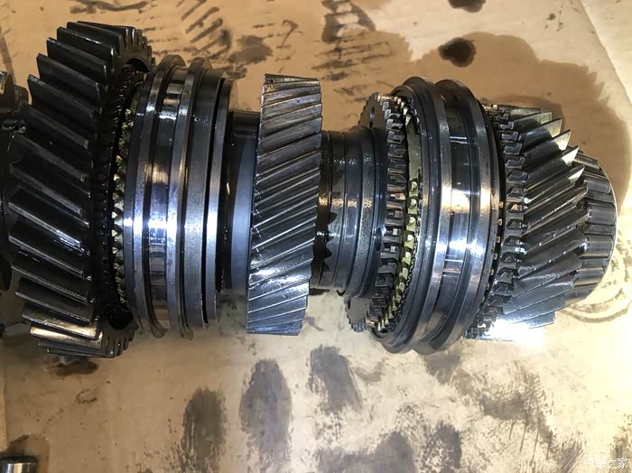

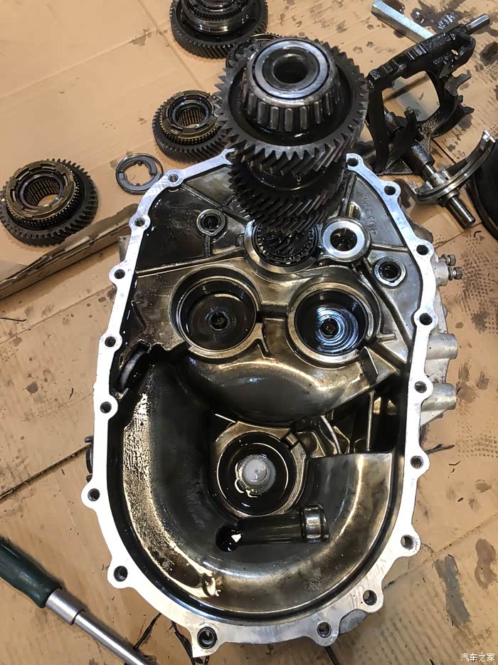

我还在等二挡同步椎环 个别地方有货但是不单卖 一套两千多

2023-09-07 12:11:02
我的也是刚出保5天变数箱2档同步器坏了,要自费维修,我就1600元淘了台拆车变速箱,换人工费300,1900块解决。
吉林
2023-09-14 12:10:41
劳驾能告诉一下故障的症状是啥样的吗?我也是低档顿挫感觉厉害,是不是这个同步器的通病?

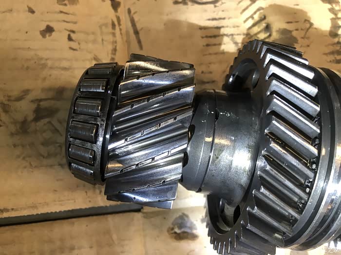

2个滚柱轴承是不是国产的?原厂进口件没有货?
