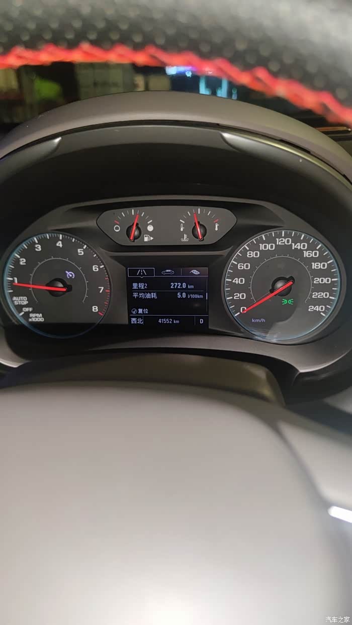

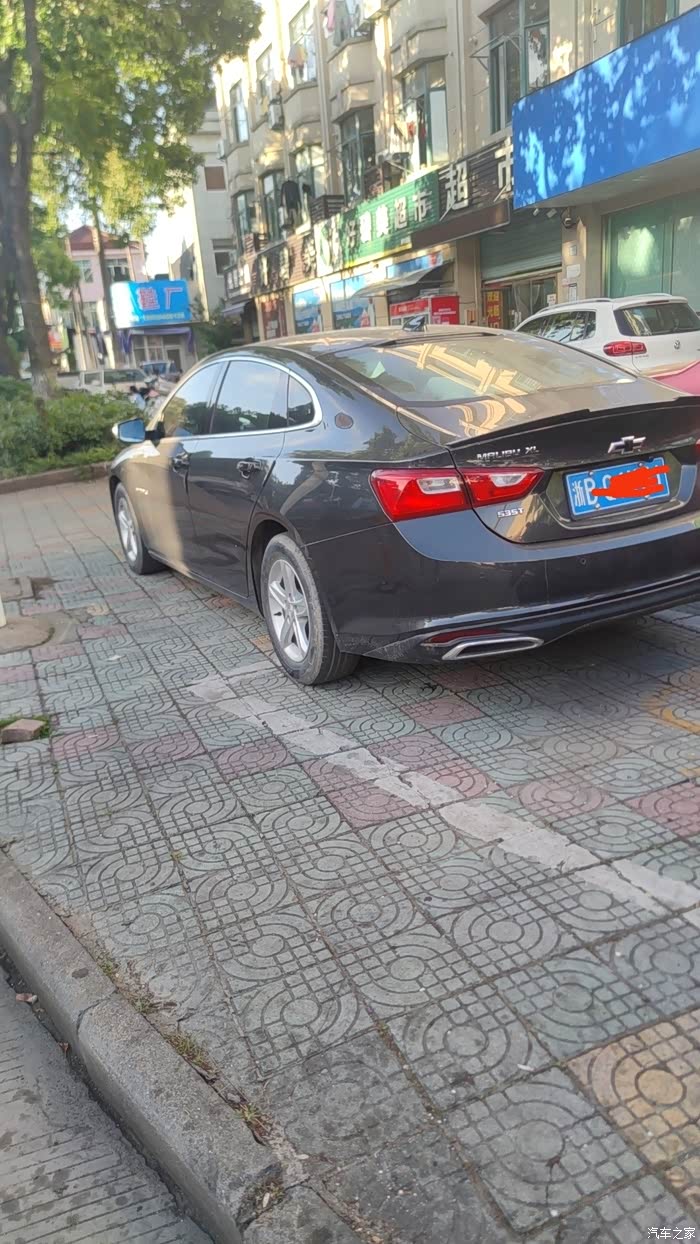

2019款迈锐宝XL 1.3T搭配钢链式cvt变速箱,这个变速箱油要多久更换。五年多了,三缸发动机在下面开感觉不到啥抖动,,最近发现开高速超过一百码左右的时候,有时会感觉到抖动,就是人坐在主驾座椅上会感觉到座椅有点晃动,这种情况怎么能改善。欢迎车友们给我评论说一下。轮胎今年过年刚换的,原车胎用着底盘会出现嗡嗡的声音,换了轮胎才知道是轮胎老化变形的问题,有这个问题的车友换4个轮胎就解决了。

你这乞丐版挺少见
