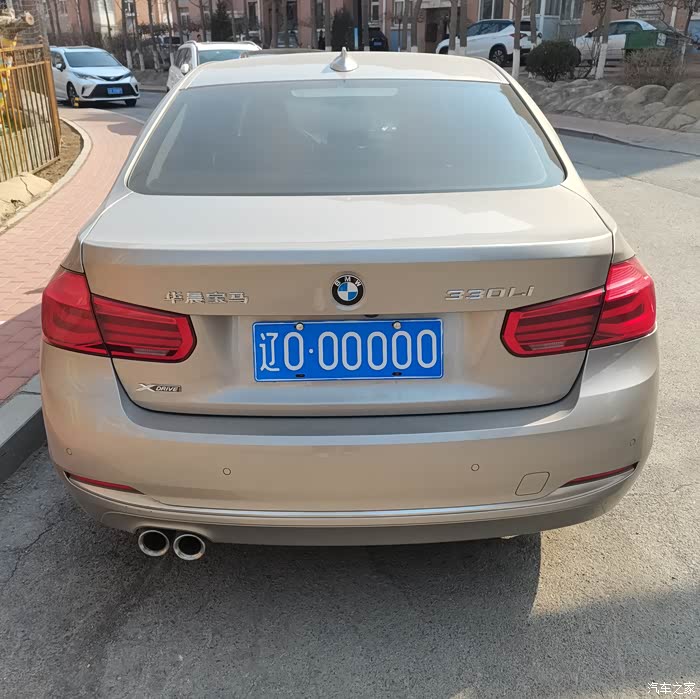

3系未改之前的正宗前脸,大灯做了内部熏黑。
颜色是宝马经典的开士米银,那个年代流行,特别是F18的5系。

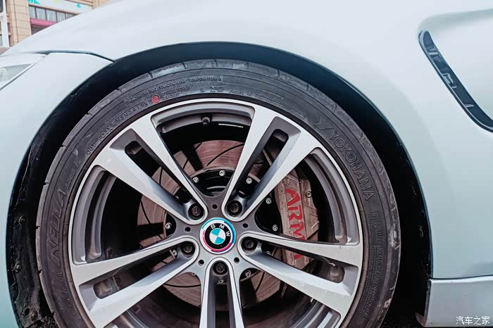

只车身宽体肯定不行,轮胎必须宽起来,前面255 40 18的优科豪马AD08半热熔轮胎。
前轮从225升级到255,除非定制轮毂,不然轮胎必然要蹭到避震桶身。
无奈,只得加装12mm法兰盘

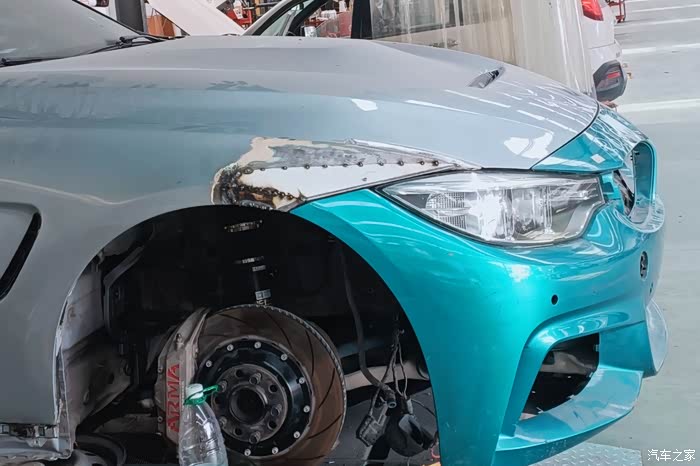

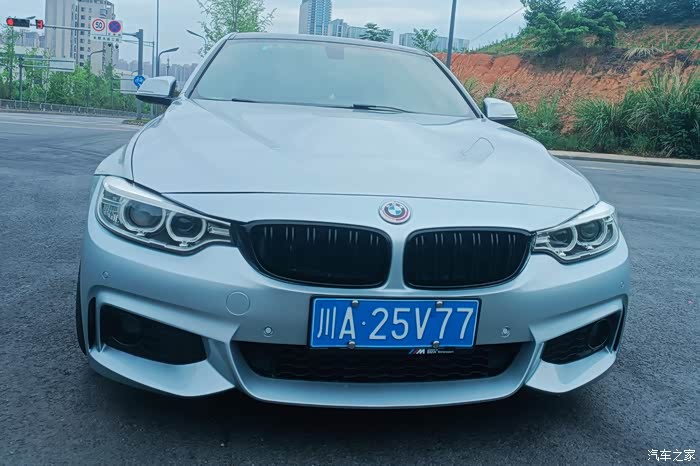

买入一对4系拆车大灯总成,必须是总成,半总成装好也不会点亮。
再购入一套4系拆车前保险杠总成。

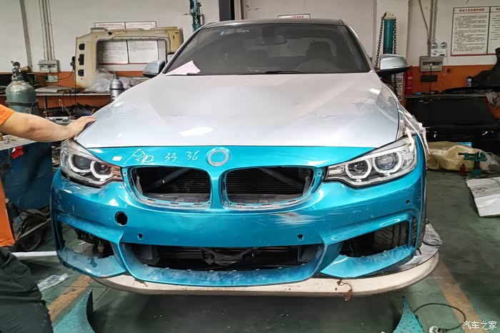

先把大灯和保险杠装上,试一试位置。

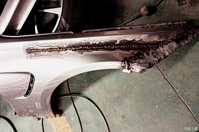

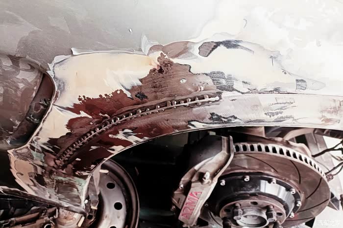

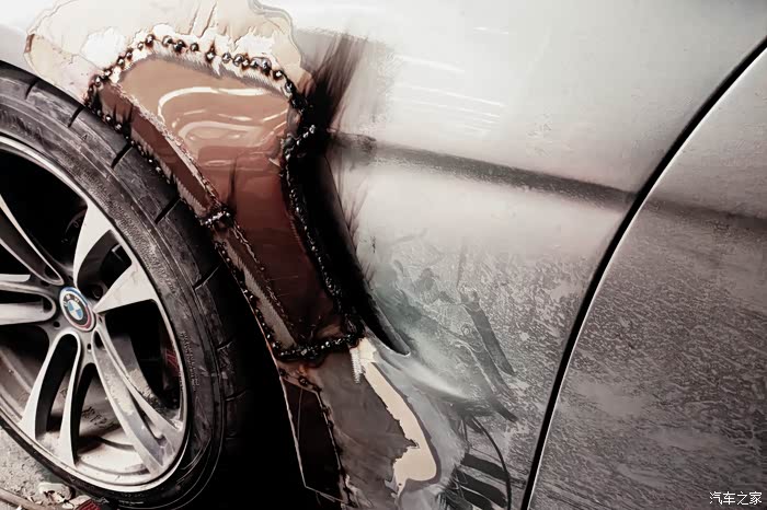

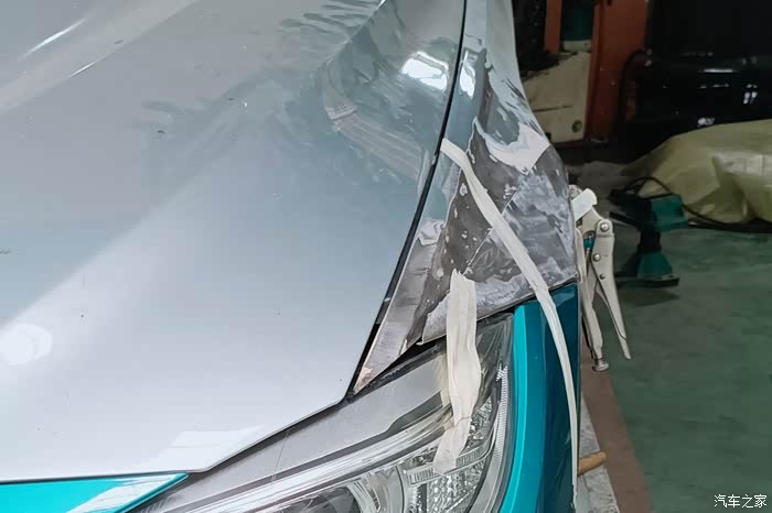

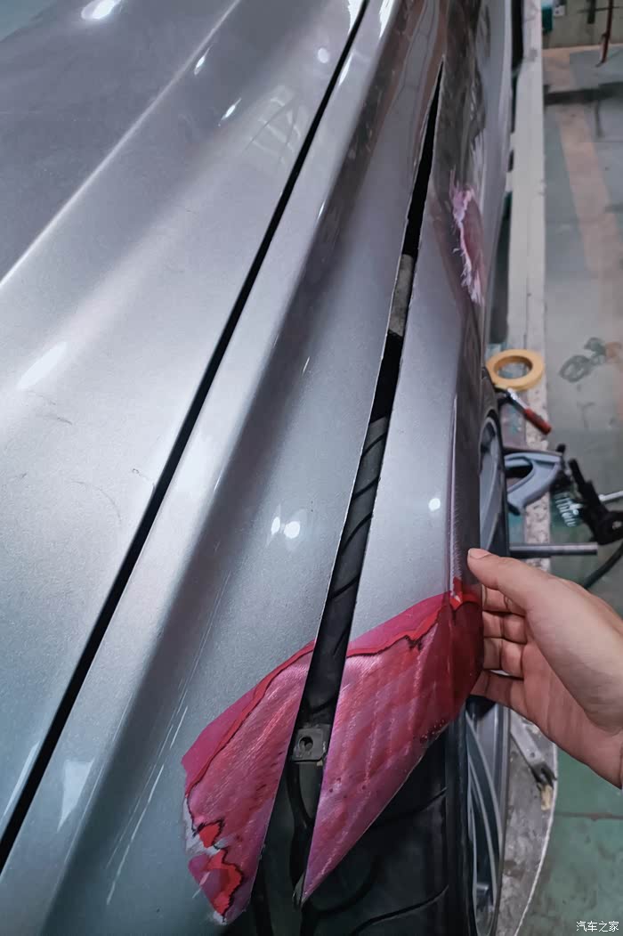

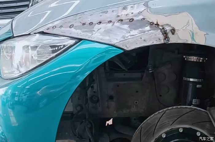

4系前杠比3系前杠整体更宽,所以得先切开3系叶子板,用铁皮焊接加宽叶子板。
测量好加宽数据后,拆下叶子板,做叶子板铁条焊接加宽。
过程有些简陋,结果比较美好。
上面加宽以后,又装车,装车参照着门板、侧裙等,用铁皮焊接做叶子板出风口加宽。
最后是叶子板挨着侧裙的最下方加宽,轮眉也要适度增肥。
叶子板整体加宽后,还需要切掉前面,重新做焊接一个铁皮,用以拼接吻合4系前杠和大灯。
ps:可以用一对4系叶子板和3系叶子板来拼接,更完美,更费钱。
右边也是同样的方法拼接叶子板和保险杠。
拼接好,用钢夹固定好,慢慢打磨、修整细节之处。

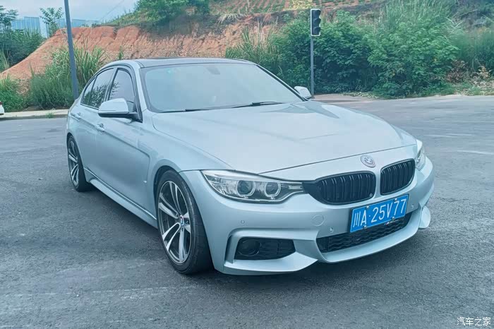

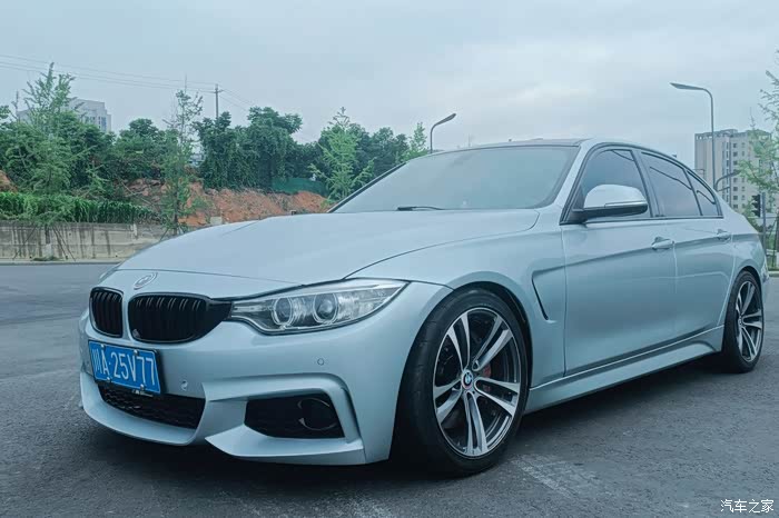

四、4系前脸效果呈现

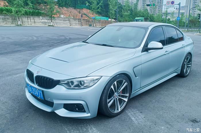

换新出炉:1比1复刻4系前脸。
同时,车身颜色喷成M3的银石色。开士米银换银石色,不需要备案。

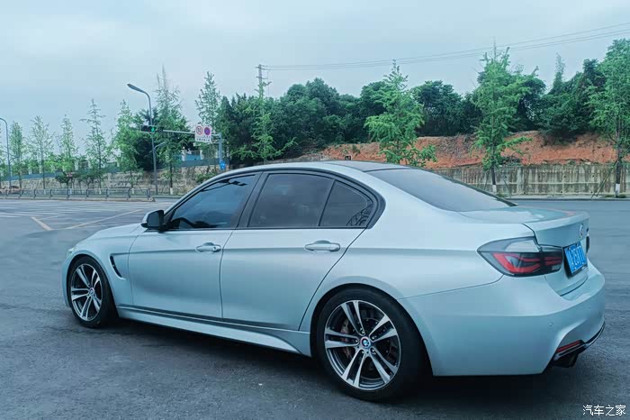

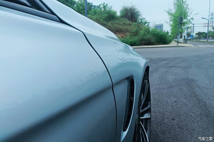

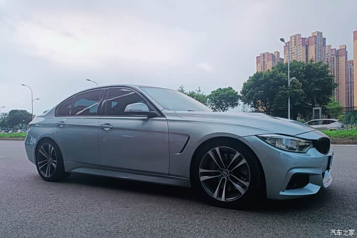

侧面小宽体包围:255宽度轮胎+12mm法兰盘
再欣赏一下另一方侧面角度。
右侧叶子板小宽体细节:叶子板有一点微微宽,不需要做的很夸张,也可很美、很耐看。
左侧叶子板小宽体局部细节:不需要复刻M3叶子板,那样显得轮眉很空,就这样比较齐边。
去掉出风口横杆,更简洁一点。

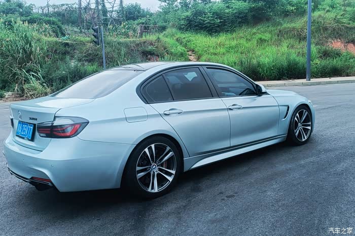

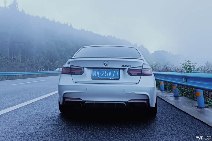

侧后方照:后轮宽度也是255 40 18,这个轮胎尺度不需要加宽后轮宽体。而且,后轮眉宽体很难搞。暂且这样。
另一侧

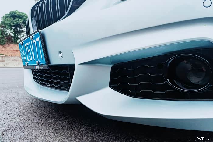

扁平、低矮的车头,修长的大灯。
扁平、低矮的车头,修长的大灯。灯是2014款4系大灯,同年代都是氙气大灯,直接对插就能点亮,不需要刷程序。

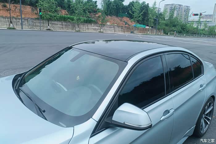

亮黑车顶。
天窗已拆除,封铁皮喷亮黑。

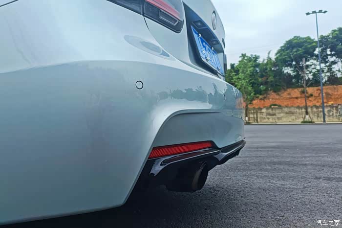

后面塑料尾唇,一样的做亮黑喷漆,提升质感。

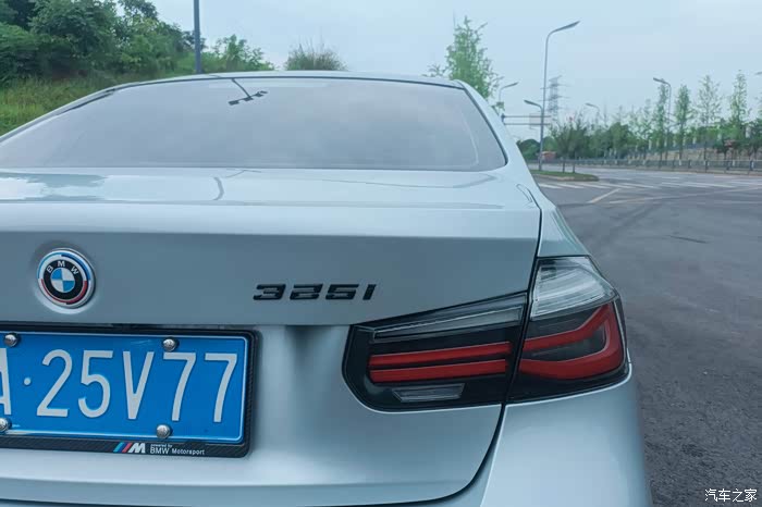

MP熏黑尾灯、50周年前后车标、亮黑325车标,一体搭配更完整。
新款都是325、330车标。新款字体更扁平些。

ARMA前六后四,一体式锻造刹车。锻造刹车卡钳2.8KG,原厂卡钳5.5KG,轻一半。
前后都是355mm直径盘,浮动分体式设计。中间部分是7075锻造铝合金,用以减轻重量。
后4活塞卡钳,锻造卡钳3KG,原厂2KG。减重1公斤。
轮毂螺丝是钛合金锻造轮毂螺丝,20颗螺丝总计减重0.8KG。
锻造轮毂前8KG,后8.8KG,一个轮毂减重4KG。

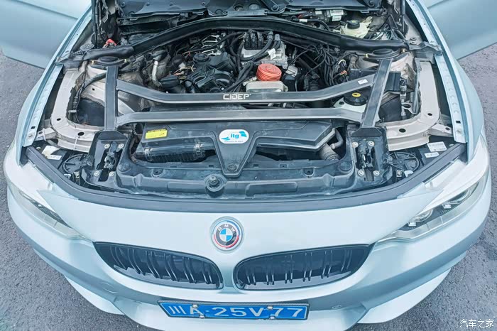

机舱:所有盖板拆迁,加装U型拉杆,皮带飞轮换装轻量化的7075锻造铝合金飞轮。原厂飞轮1.5KG,轻量化飞轮0.45KG。
后备箱电池换装轻量化锂电池,原厂29KG,锂电池9.5KG

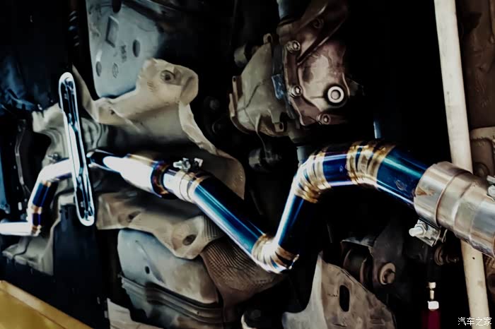

钛合金中段排气,减重7KG,尾鼓继续用原车不扰民。

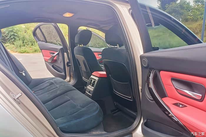

中控、四门板,复刻M3样式,真皮包覆。
座椅:日本东丽翻毛皮翻新。
顶棚:日本东丽翻毛皮翻新。
四门内把手:原厂包浆,换亮黑把手,解决包浆。

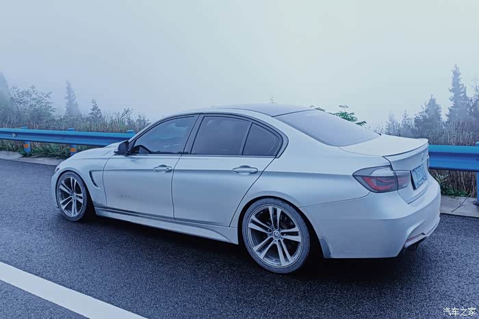

瓦屋山旅游环线留影,云雾缭绕、宛如仙境。
瓦屋山旅游环线,一段海拔很高的路,基本上都是在半山腰上开辟的双向6-8车道。有一种开车在城市主干道但风景又处深山的畅快感。
