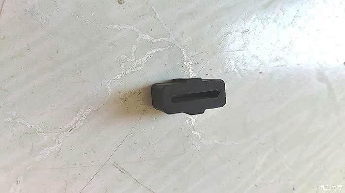

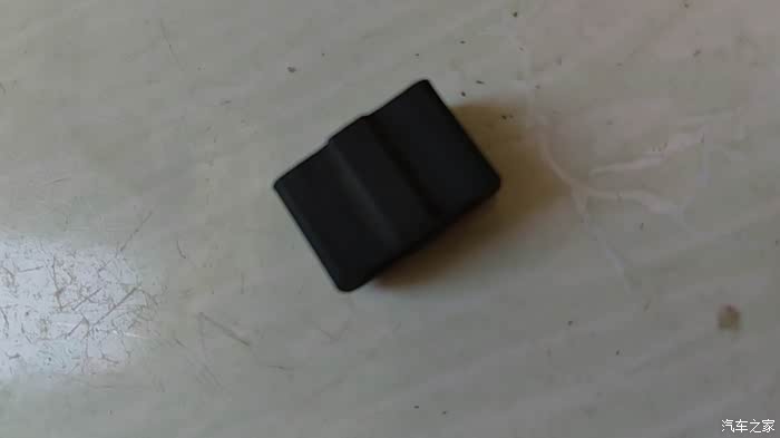

打开发动机机盖就掉下来了,不知道是哪里的,大家有知道的帮忙说一下,谢谢!
吉林
2025-03-24 08:31:42
图片看这个应该就是发动机舱盖边缘的一个密封条。在机舱盖的上面边缘会有一圈的密封条,在这个密封条的边上就会有一个这样的堵头,起到一个限位的作用。
应该就是这个位置脱落的,可以看一下另一侧,如果有的话那肯定就是另一侧的掉了,把它再重新塞回去就行了。

是不是电频上的线卡子

最终确定是上次换碳罐电磁阀时候落下的,没啥用,害得我跑了一趟 4S
