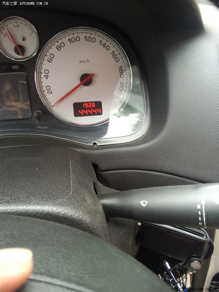

狮子4万5千公里,泡论坛3年,终于自己动手B保~求射精~
1 162 发布于 2014-07-13 22:39:35 只看楼主 热门标准
此帖已被收录至论坛精选日报-养车有道更多精彩内容戳这里
小狮子已经买了两年半了,以前一直在外面做保养,就去过一次4s店,还是2012年3月份,首保还要自己出钱,真心奇葩的标致。结果几个月后就首保免费了。那个郁闷啊~

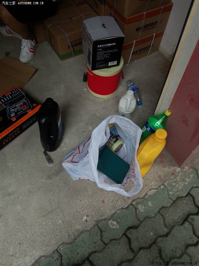

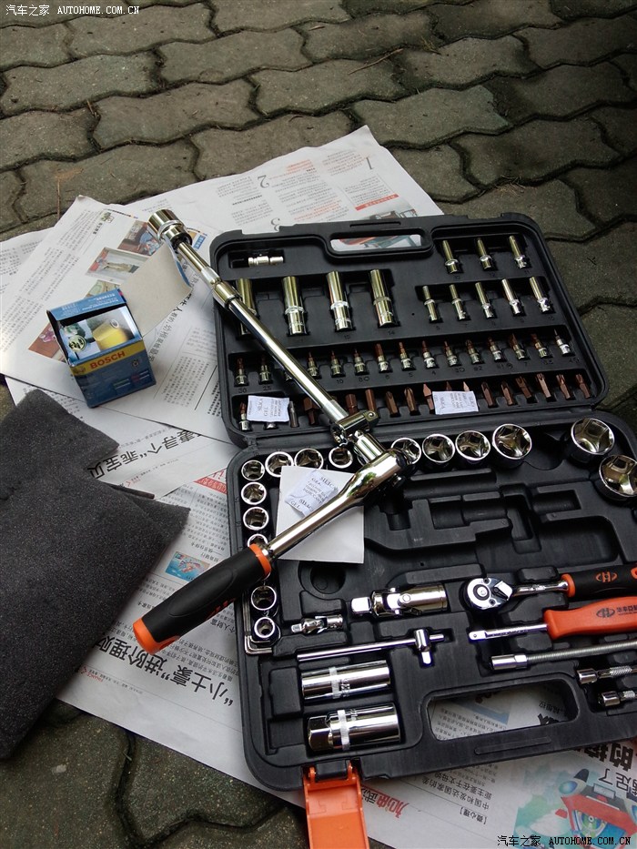

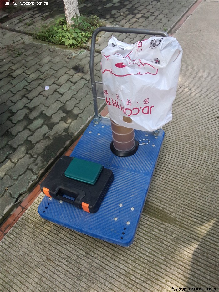

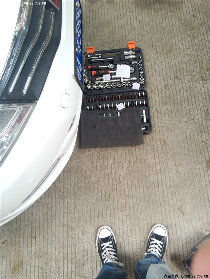

这次下了决心花了血本买了一套工具
1、套筒工具套装94件的:352
2、手动抽油器:164
3、汽车打蜡机:116
4、指针扭力扳手:47
5、汽车划痕、去污蜡70
6、3m节气阀清洁剂:23.5

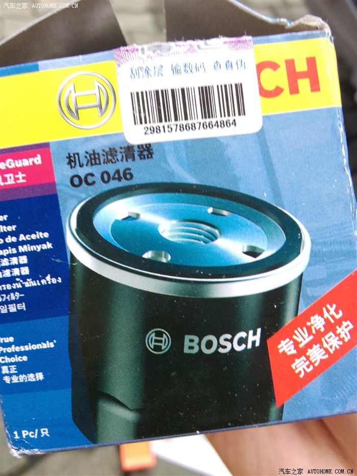

7、博世空气滤清器+机油滤清器:58
8、3M钢丝圈脚垫18mm厚:498

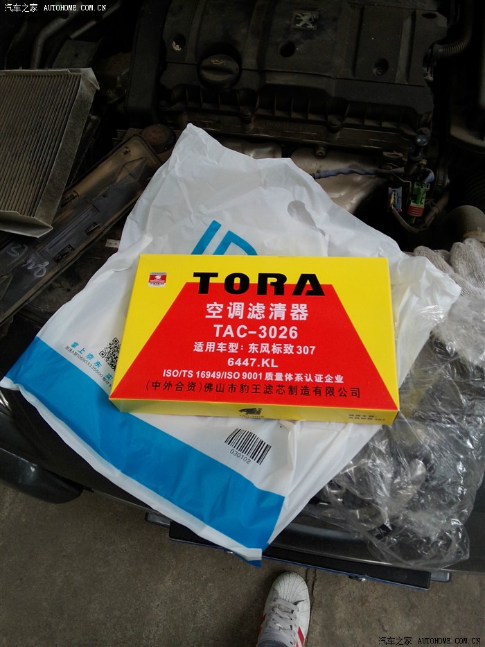

9、空调滤清器:48

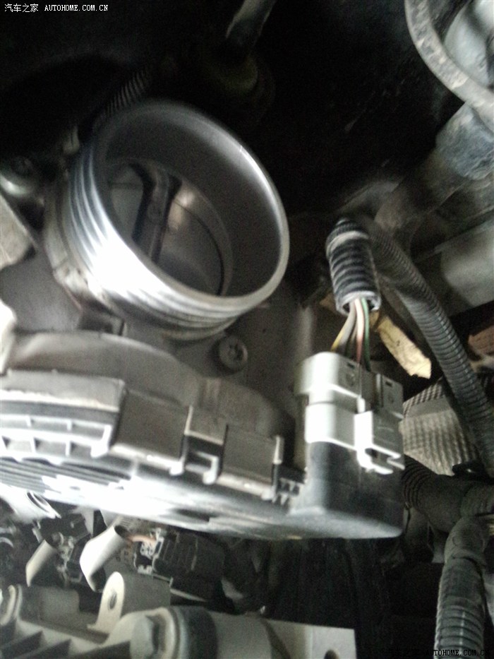

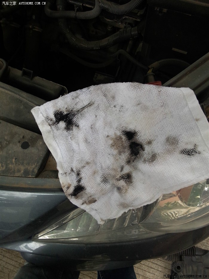

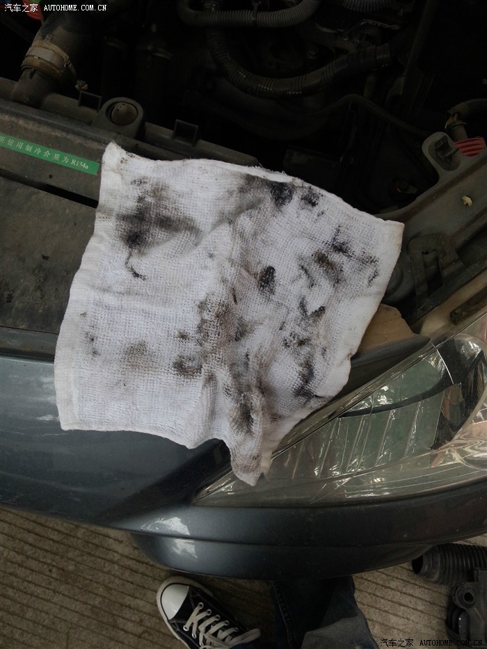

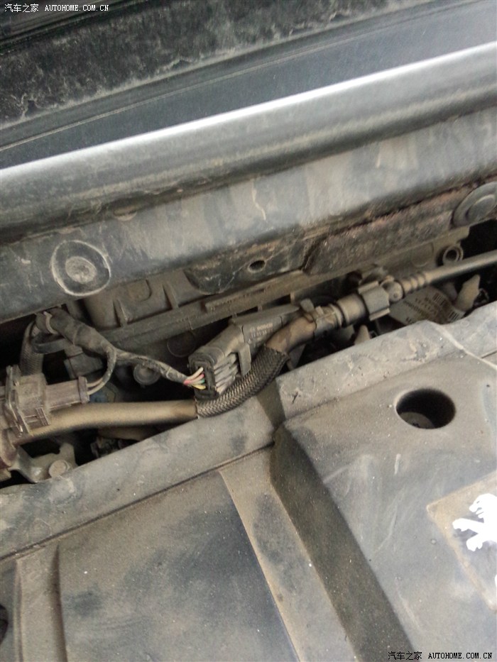

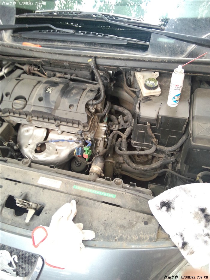

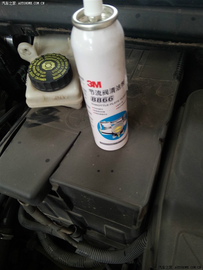

一、先来洗节气阀
没洗前忘记拍了,这是一块纯白的毛巾啊!洗完后成这样!呵呵~因为把节气门卸下来太麻烦,而且万一把节气阀的电源插座弄掉了又要电脑匹配,就没卸。不过有网友说把电瓶线卸了就不用电脑匹配,不知道是不是的,如果有知道的请教下。谢谢!

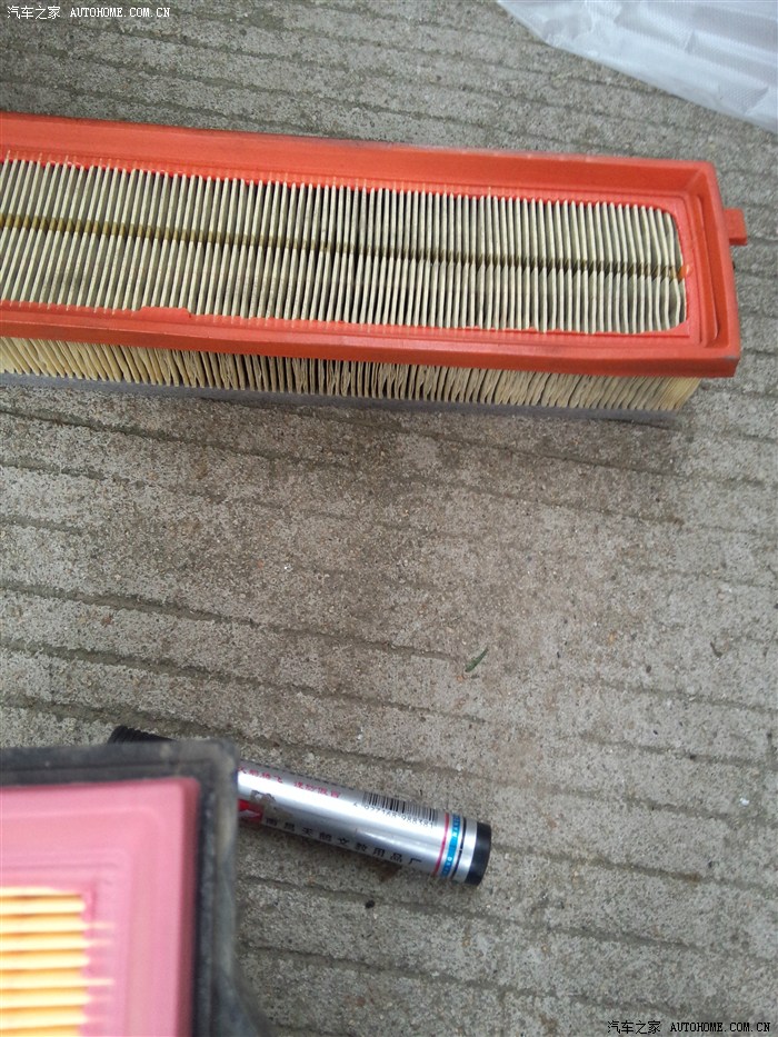

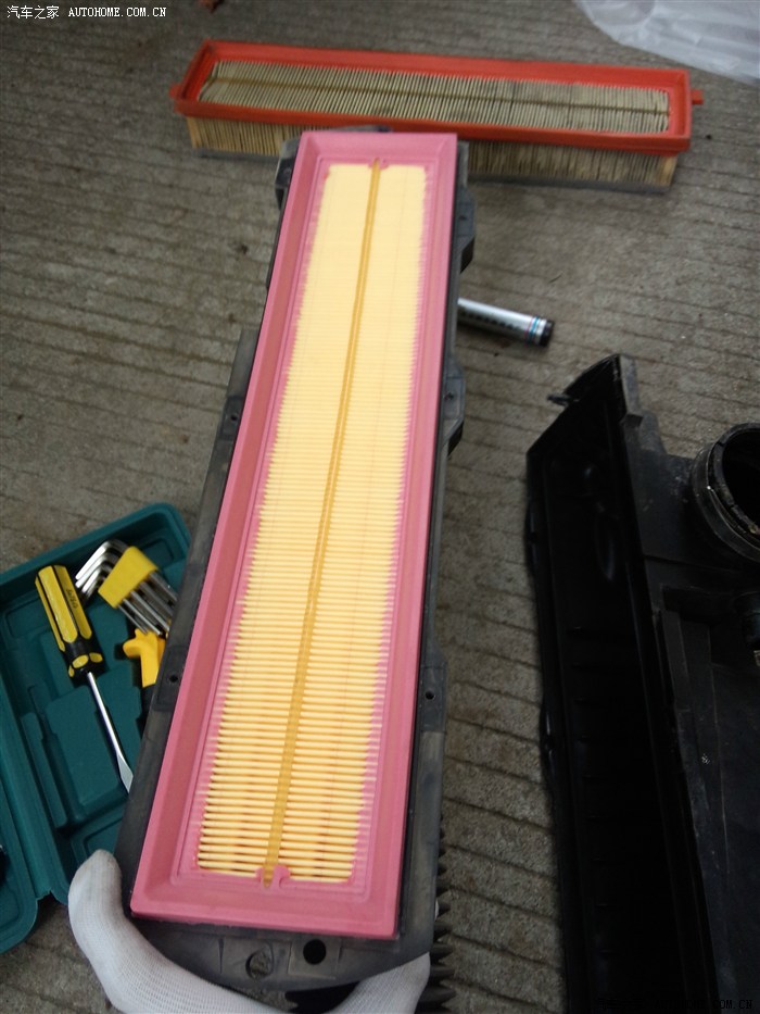

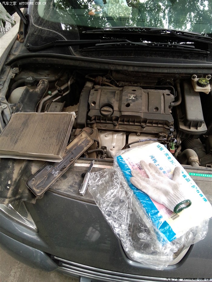

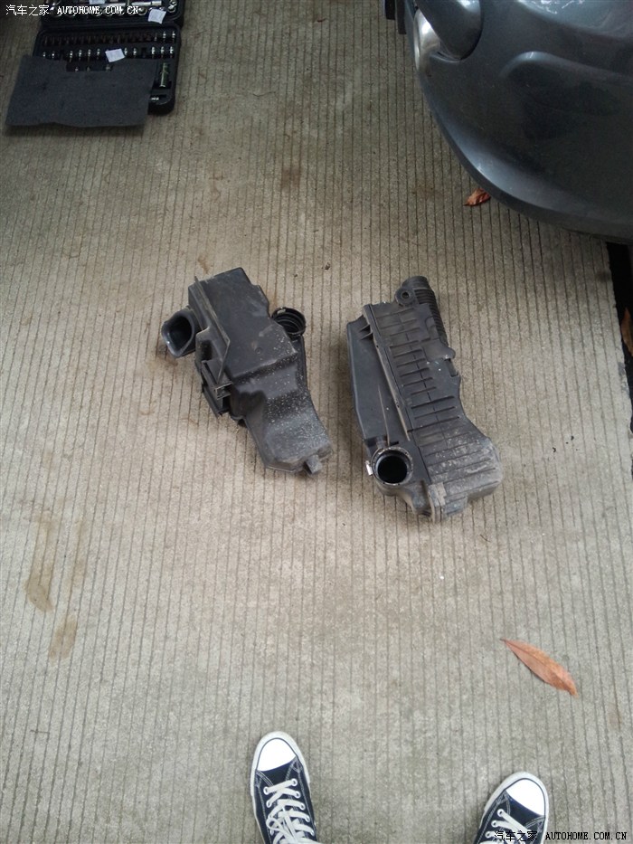

二、换空滤

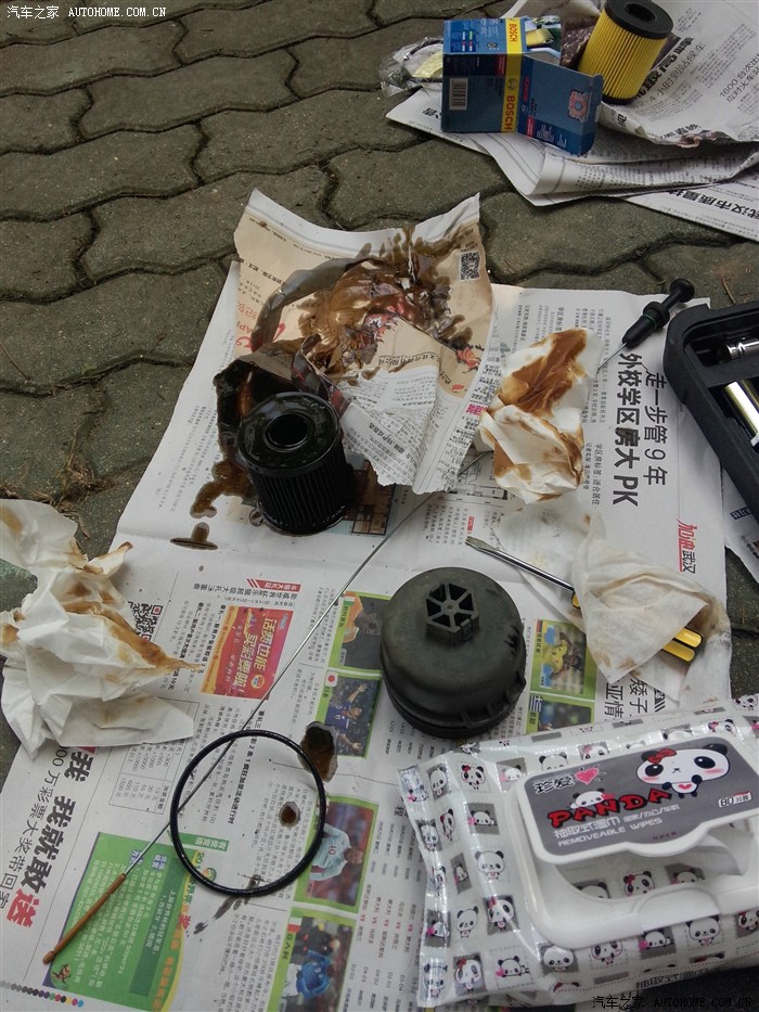

三、换机油机滤

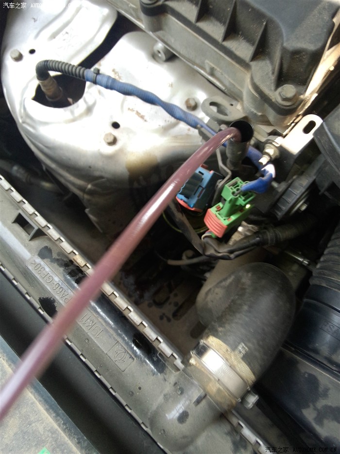

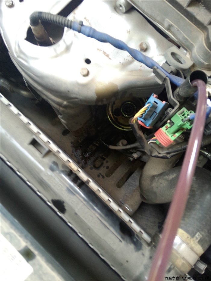

忘记在下面垫纸了,机油都漏到发动机护板上面了,失误。换机油前把水温冷却到70以下再换,不然你有扭力扳手松机滤的时候会喷出来,呵呵~而且一定要在机滤盖子那里划伤记号,装的时候用指针扭力扳手去扭(这个看个人吧!)。机滤盖上会有标记多少扭力。
卸下刹车油盒

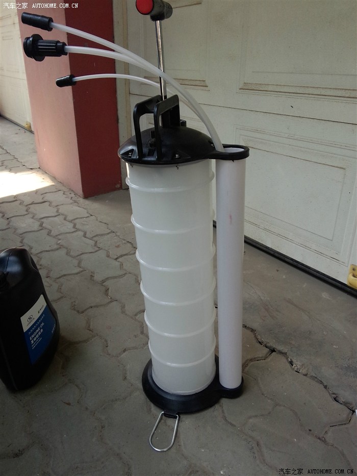

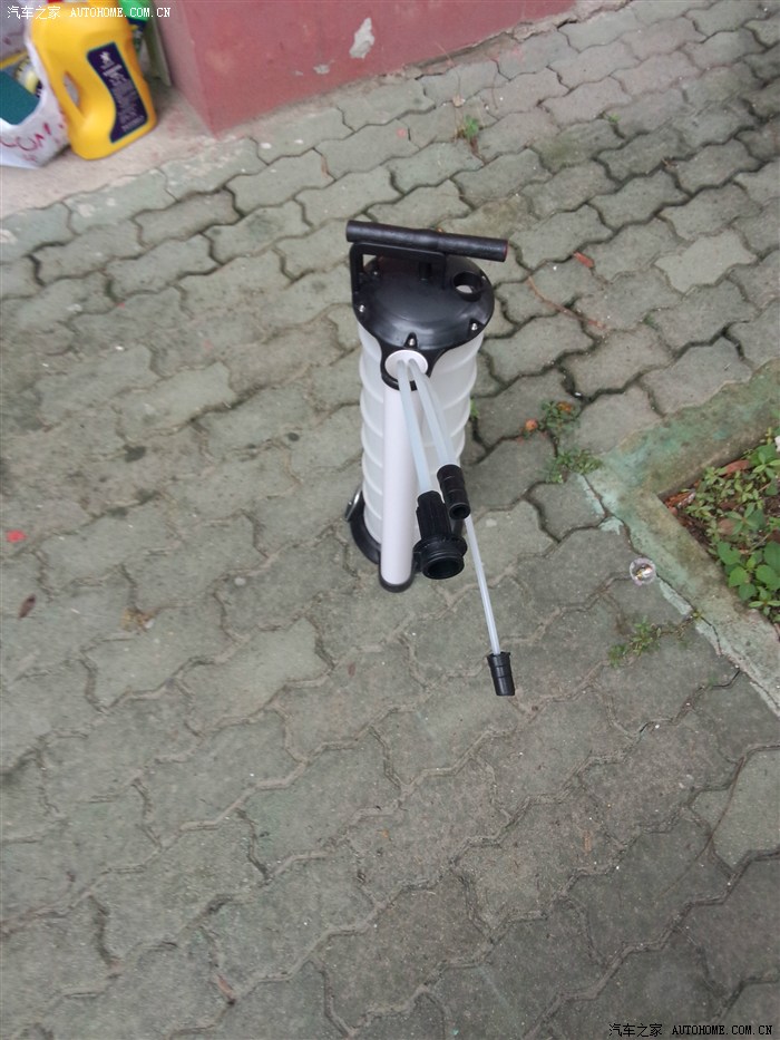

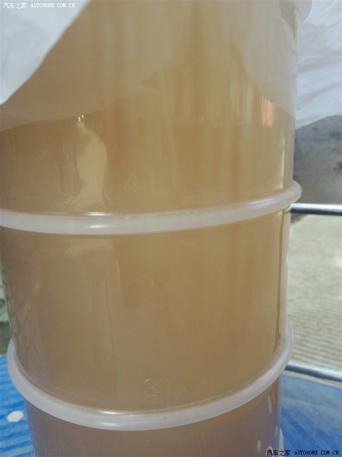

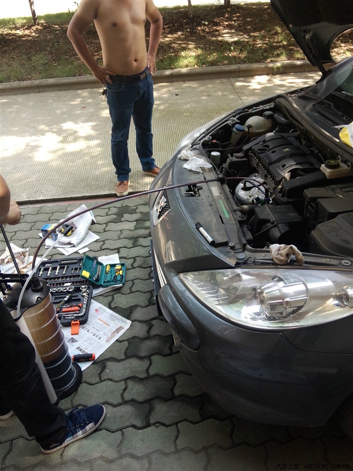

在买抽油器的时候我考虑过买那种电动了,70左右,可是考虑了下,怕吸力不够,再有就是怕坏,我买的这种手动的,吸力够强,而且坏的机滤又小。所以长远打算!
一定记得抽完机油尺的那个口后,再抽下机滤那个地方的,4s店基本不抽,而且那里还有3000ml的机油,把吸油管插到机滤口子里面还有,抽完再抽下机油尺的那个口子,患者抽两次就可以了。我抽完后忘记拍照了,抽油器上面有刻度,大概抽了3.5L出来,而我在抽前看了下机油尺,油线在三分之一处,跑了1w公里,可想而知,外面的师傅跟你抽油、放油的时候有多少旧机油没有弄出来。

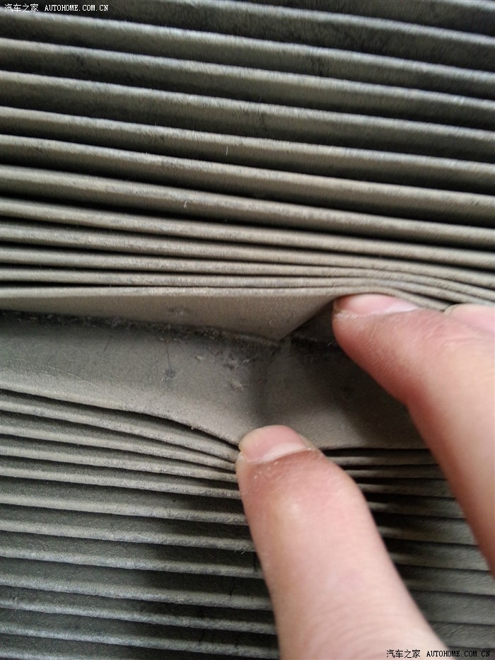

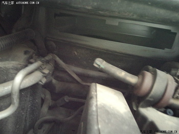

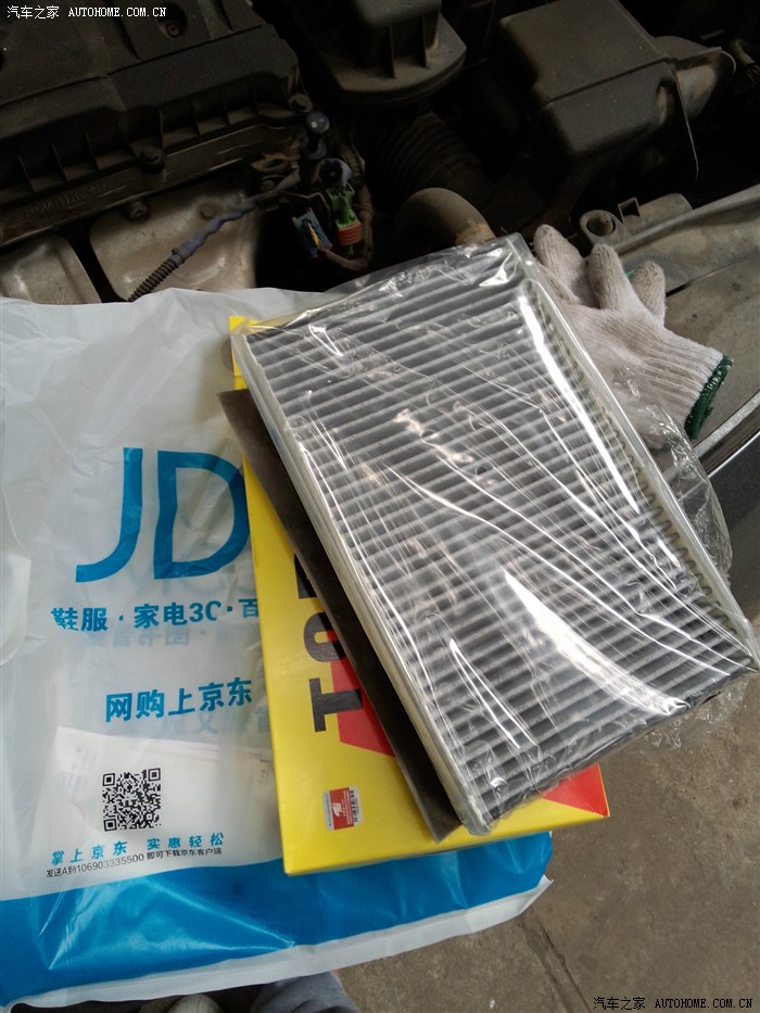

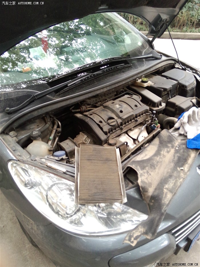

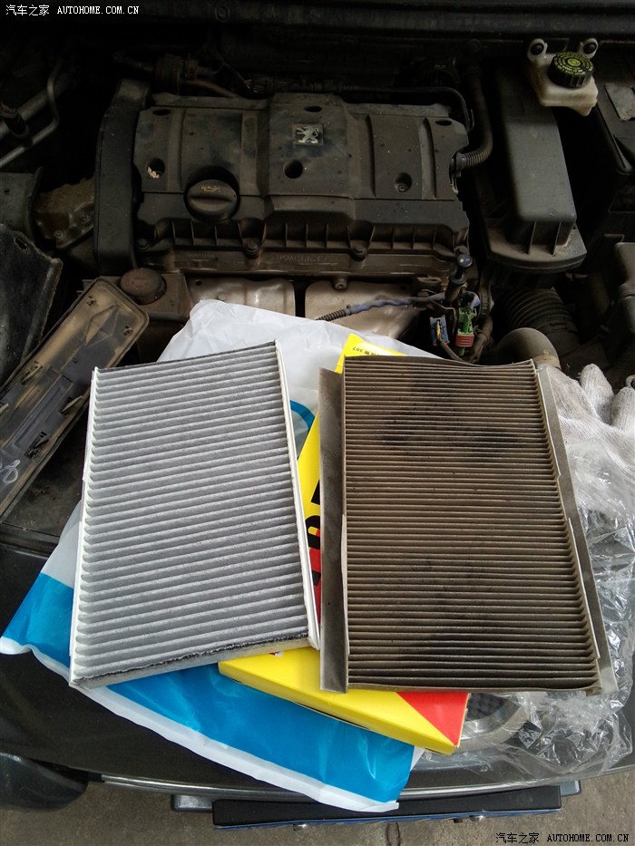

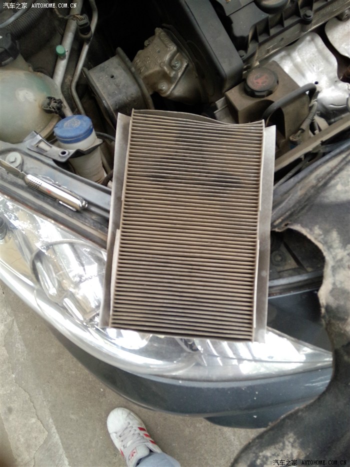

四、换空跳滤清器
用了两年多啊!一直忘记换了,看下有多脏啊~唉~有空自己经常卸下来吹下吧~机仓左上角的隔音棉卸下来就看到一个有把柄的盖子,用手指放在盖子的一边往中间拔就掉下来了。很简单~
