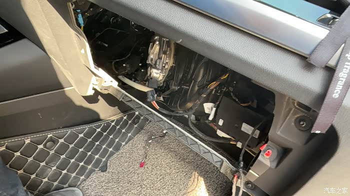

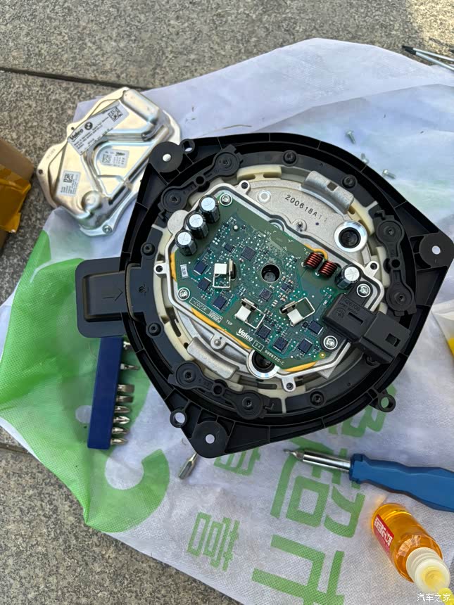

鼓风机魔咒……买过的车都经历过鼓风机问题……千里马吱吱响,佳乐吱吱响,翼神进了黄鼠狼,x3吱吱响(索赔了一个,如今这个又开始了)。成了拆鼓风机高手了。

鼓风机有杂音,可能是有异物进入,要不就是轴承的问题,风叶变形或损坏。拆下鼓风机,有异物的话简单,毛刷清理就可以,轴承加点油,要是风叶变形或损坏就只能换新。

深表同情啊,这拆得七零八落的样子,非常貝备赛博朋克抽象的艺术感了。

我已经换了一次鼓风机了,根据风量大小发出的吱吱声也大小不一样,很烦人!还要拆中控台,这个问题大多数是风机轴承磨损导致,个别情况是吸进或进入异物导致。

鼓风机异响,很有可能鼓风机的叶片变形了,拆下来看看就知道了。
