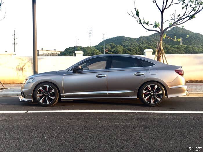

突然想起之家的帖子自从改了绞牙就再也没有新了  物人非  还过来
改了绞牙原厂si轮子内凹的厉害  丑的受不了
最后用了最省力也最蠢的办法  垫法兰盘
前15后20  因为si轮毂内侧的内凹位  原厂螺丝会被顶到  狠心切了螺杆  也为后期留下了伏笔吧   不过到现在也觉得si轮毂配这车没有点毛病  真的看  除了数据重量实在不行

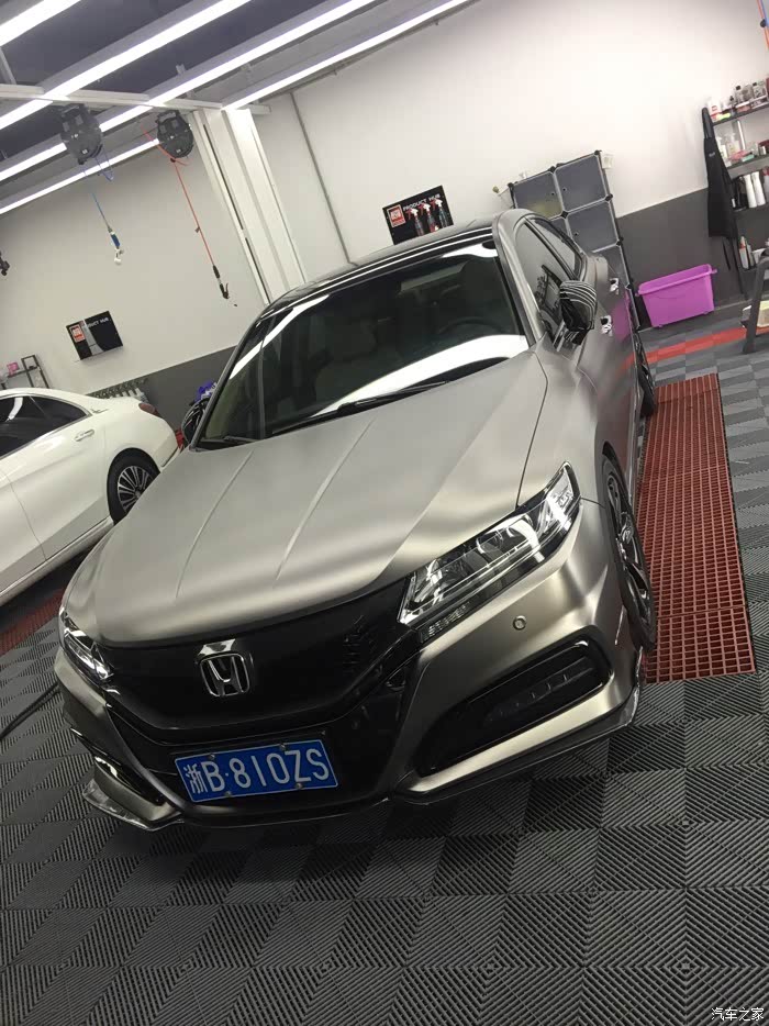

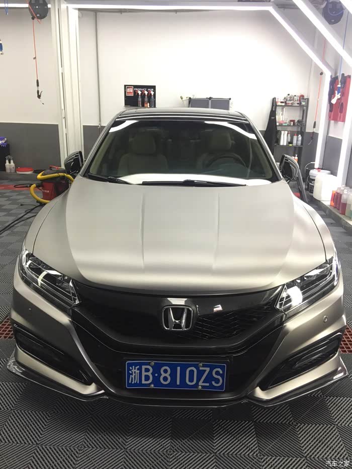

做了4w的保养  4s店保养了3k多  该换的油水全换了   早保养完  下午就去轮的chh做保健

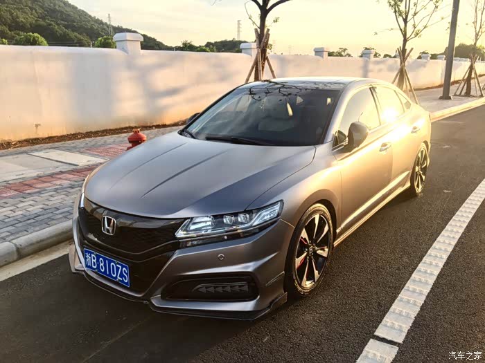

看久了就想换套轮毂  然后就换出事了  因为数据问题  法兰盘用不来了  买了全套纵天原车10.9级  加公分的  因为et40  可能需要垫5mm或者10mm的
需要换回原车的螺杆   要把轴承压出来才能换   后轮的随便换的  前轮的就尴尬了  纠结了久直接买了两个羊角干脆换新的刹车盘
然后寄过来的羊角球头坏的又要换  总之波三折  才把这套轮毂换
个人感觉最看的张了

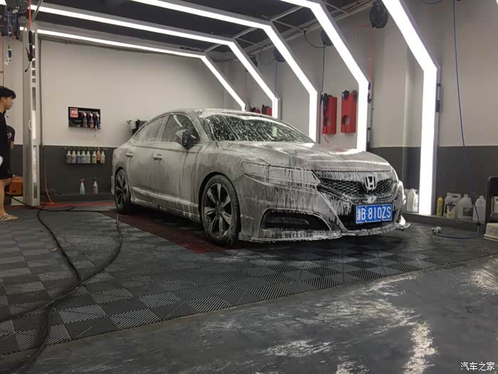

自己洗车的快感   因为换了dixcel es的皮  刹车粉尘真的多  多过奥迪宝马  轮毂基本就没有干净的时候
