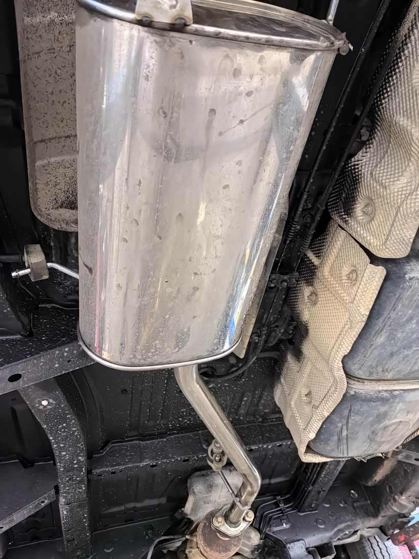

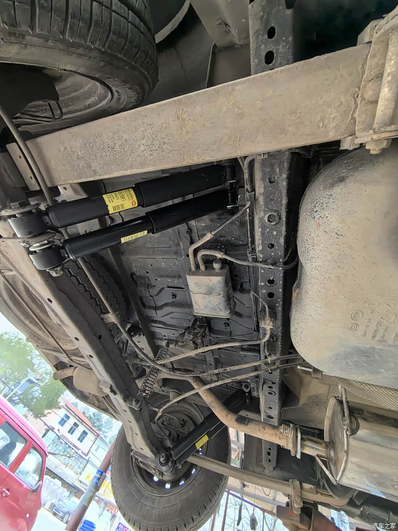

       各位车友,试水完成。用nv200的排气管中节和双减震套件,nv200的减震器均成功。说下感受吧。这个不锈钢的中节有点轻,原装的重很多。漏气了只能换。用上nv200的套件和4根减震器说真的除了硬点感觉是很好,不会有过坑弹跳老高还一颠一颠的,很尴尬。胶套也一并换了,过弯也没有那种要翻车的感觉,车辆倾斜也得到了控制。
       这次因为手头拮据,要做户外移动电源装车没有换前面的减震,但根据网上大神指导准备换nv200的kyb前减震。下次试完水再发贴。心情大好!因为胎压3.0如果2.8会不会软点呢?有空放点气试下,加上空车不装货可能会感觉硬。ahl_微笑
