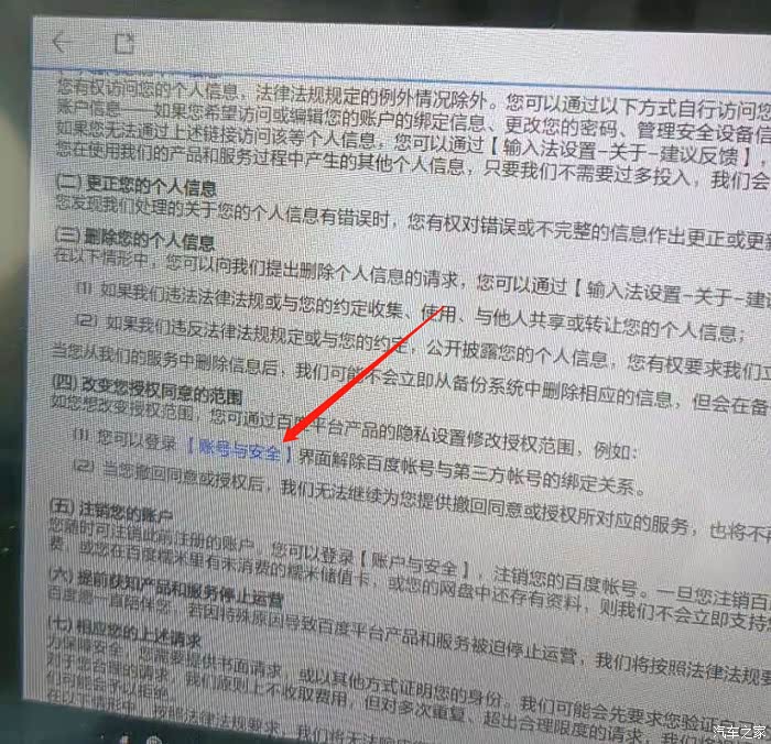

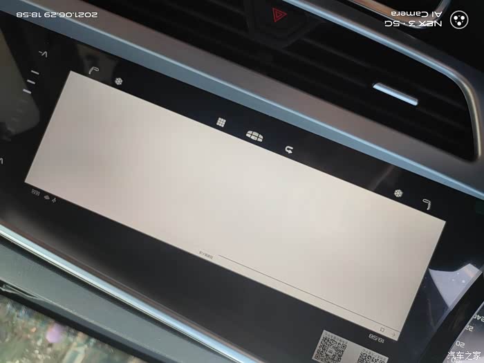

4.重点的一步来了。滑动隐私菜单,找到如下图所示的【账号与安全】蓝色文字,见文尾的图1.这是一个链接。这个时候,把B手机的屏幕打开,随时准备切断4G信号,记住是4G信号开关!不是热点开关!!!。然后点击车机上的【账号与安全】链接,注意看到车机屏幕上方有一个蓝色条在延伸到一半左右的时候,另一只手迅速关掉B手机 上的4G信号开关。此时车机屏幕上的进度条可能会停一下,过一会就会出现一个白屏,中间有一行文字 (内容忘了),只要文字里面没有【系统设置】字样的话,就按屏幕左上角的返回箭头,这个时候就会出现另一个白屏,屏幕中间会有【系统设置】字样,这个时候马上点击【系统设置】就能进入原生的系统设置界面了。这一步有时不可能一次成功,要多试几次。我就是试了不下十次才成功。要不就是蓝色条不支,要不就是切断4G信号太慢,直接跳到百度网站去了。一次不成功就要多试几次。

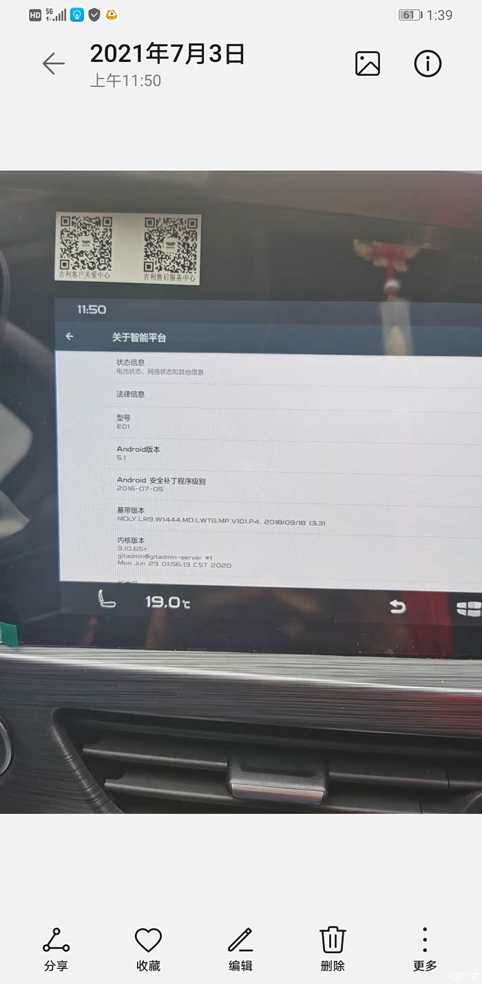

5.这个时候进入了原生的系统设置界面,滑动屏幕,找到“关于智能平台”那一项,点击进入,找到版本号,然后连续点击几次,直到屏幕上提示已经开启USB调试模式为止。这时点击屏幕左上角返回上一级;

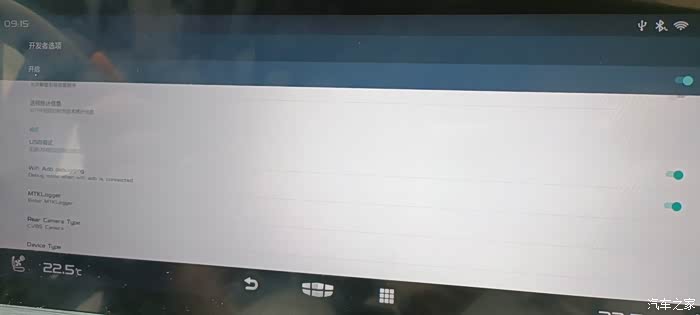

6,返回后,找到“开发者选项”点击进入,滑动屏幕,找到USB调试,和adb wifi debugging两项,确定两项已经打开。

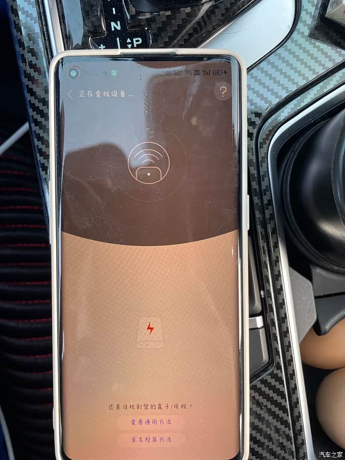

7.此时打开A手机上的悟空遥控器后,点击悟空遥控器界面左上角的电视图标,弹出正在查找设备界面,此时就可以搜索到车机了,搜索到后点击一下,然后按提示操作就行了。此时悟空遥控器会自动在车机上安装一个悟空遥控器的车机版,同时会安装一个小白文件管理器。余下的就无须多说了。你可以通过U盘安装APP,也可以使用悟空遥控器上传安装。

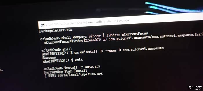

本来想上传一些图片 方便理解,但发现那天拍的一些图片不知道为什么很多没有了,实在没时间 再搞一次,所以就不发图片 了。大家见谅。至于用ADB方式来删除系统自带的高德导航,懂ADB操作的人不需要我说了,不懂的话实在有点危险,这里就不说了。还有一个主要原因就是,因为系统未ROOT,就算用ADB删除原车3.2的高德,也安装不了新的高德,可能车机还限制了百度地图车机版,反正我安装百度地图车机版也是闪退。如果大家通过ADB删除了高德地图或其它系统应用,可以在安卓原生设置界面里把系统恢复至出厂状态 ,原来的高德就又回来了。在车机的设置界面里恢复至出厂状态是没用的。我当时删除掉高德后就是通过 这个方式恢复原车的高德的。

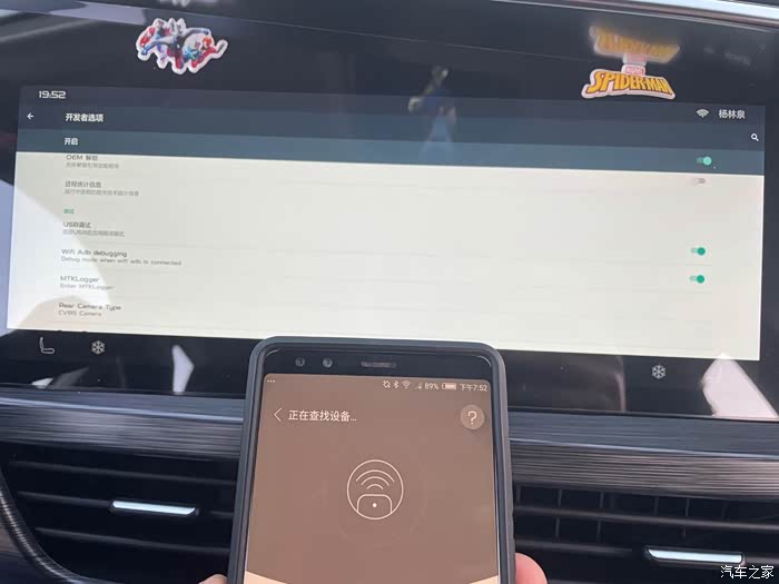

这是打开USB调试功能的界面

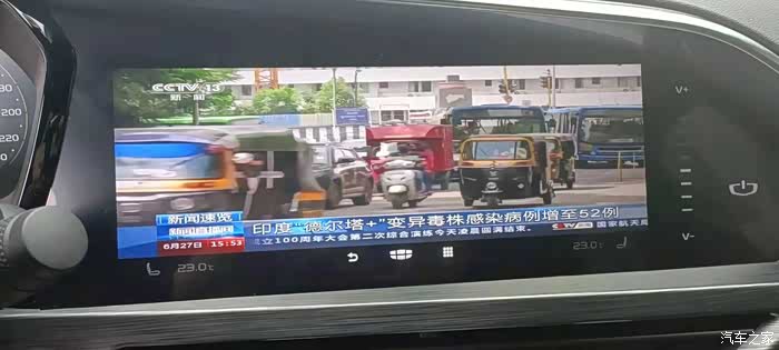

这是安装电视家3极速版打开后的界面,可以看电视了

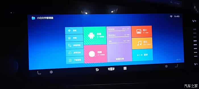

这是小白文件管理器的界面,有了它可以通过U盘安装APP了

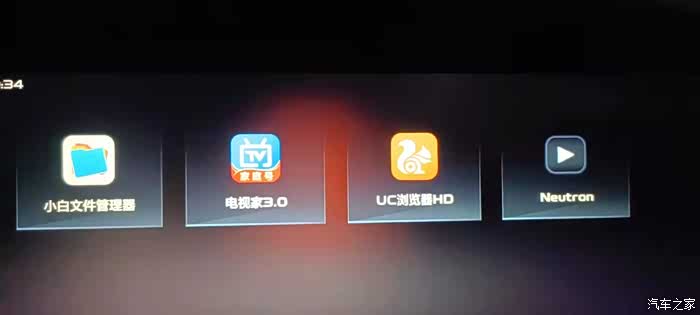

这是我安装的几个应用。UC浏览器后来改成了360极速,这样收藏的网址可以和我电脑上的同步

这个是笔记本通过wifi adb debugging方式来安装新版高德,但是是失败的。
