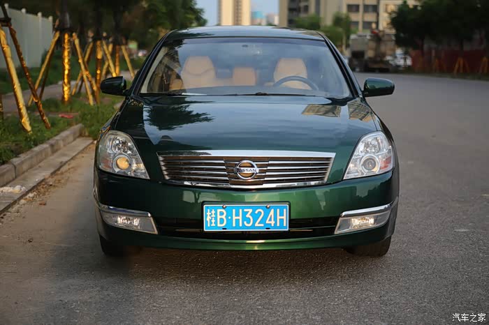

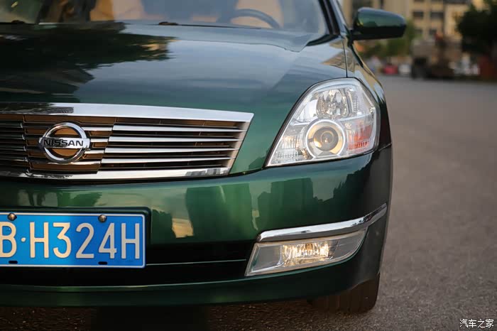

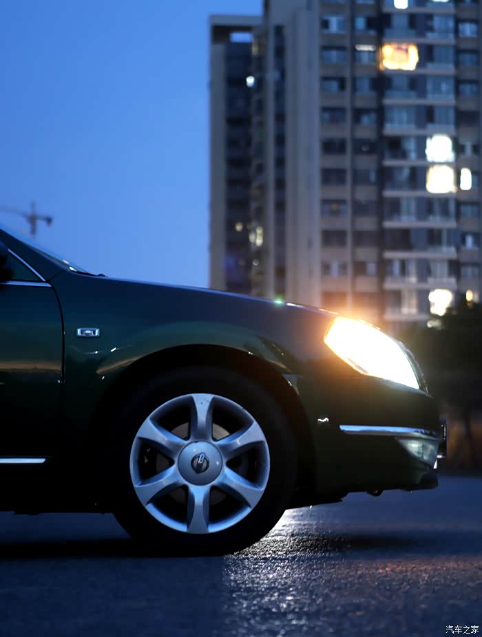

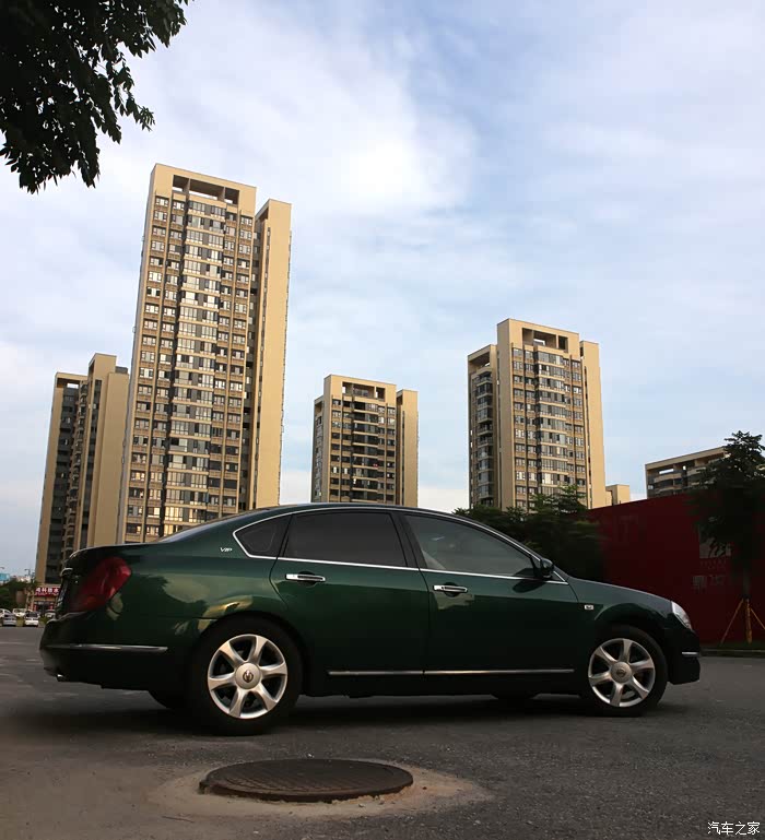

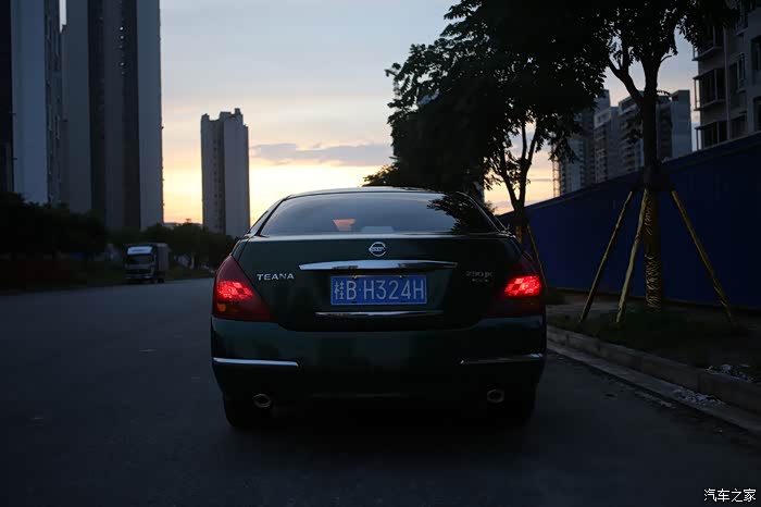

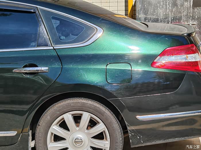

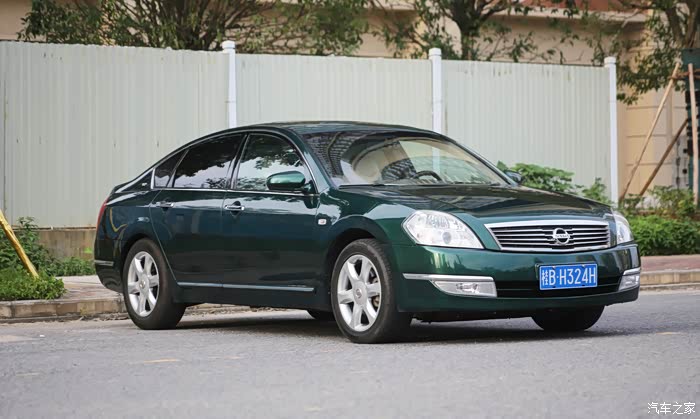

       时光荏苒,岁月如梭,人生的每个阶段如白驹过隙般弹指而过,我们都在为自己的梦想奋斗着。但当我们偶尔暂时放缓脚步,站在时光的彼岸去回味从前的梦想,当天时地利人和汇集于一身的时候,曾经的梦就会让人蠢蠢欲动——购买一辆天籁 TEANA J31 2.3L 后期款轿车。以下两张图是整备好了的样子,还不错吧。

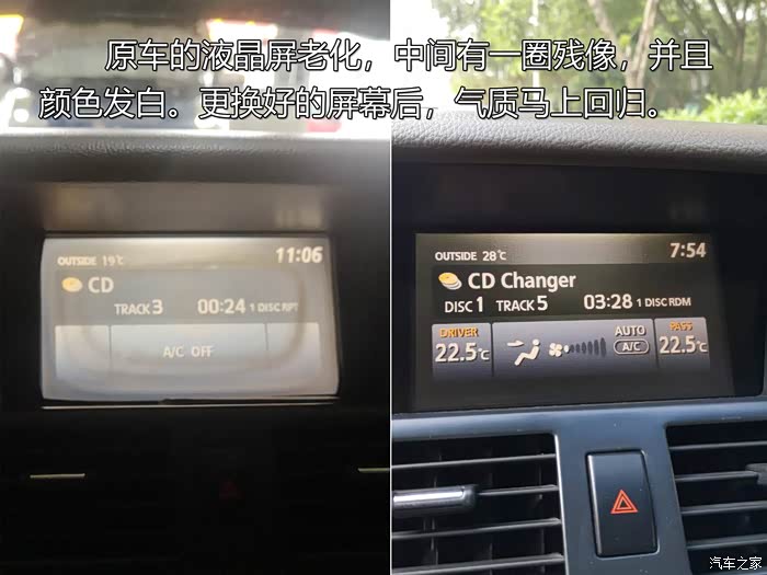

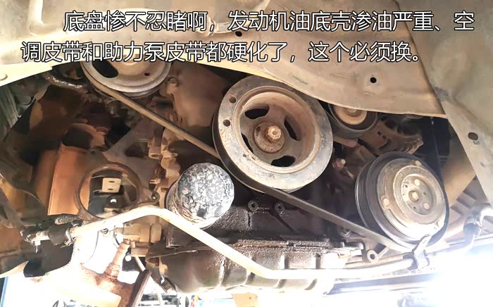

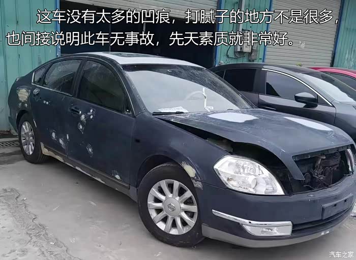

      功夫不负有心人,哈哈哈,终于找到了,就是她了。选定了她!这车外观不怎么好了,油漆也一般般,但好在没有钣金,说明大事故没有,后来检查,也确实没有事故。而且我正好想改个颜色,这正好符合我。其次,内饰也不怎么好了,座椅、方向盘全是使用痕迹,彩色液晶屏也发白,是坐进去都不想坐的那种。又是卤素灯,透镜也没有。转向几乎无助力,且方向盘虚位大,方向盘有异响,说明助力泵、方向机、转向柱要更换。这个车那么垃圾,似乎都可以进报废厂了,我为何还要?就是因为——发动机超级棒!发动机非常有力,且运行平稳,无杂音,变速箱跳档正常。总之一句话,这车除了发动机变速箱是好的,其他的地方都不怎么好了。但是就凭借发动机变速箱完美这一点,我就决定收下她。我终于体会到V6的真正威力了!因为之前我也试驾了一辆J32,那个是VQ25发动机,排量大一些,运行正常,加速力度、感觉我心里终于有谱了。试这辆J31的时候,感觉终于对上了。2月末看的车,3月中旬买下。前后看了两三次,最终确定,就是她了!

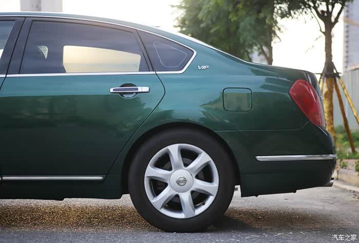

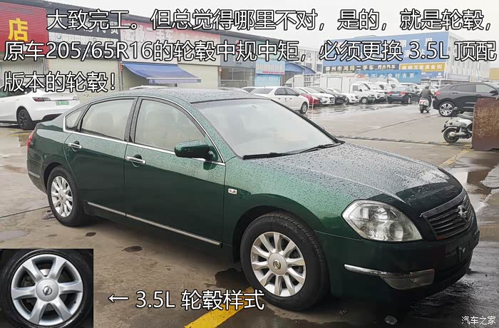

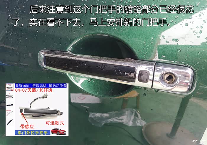

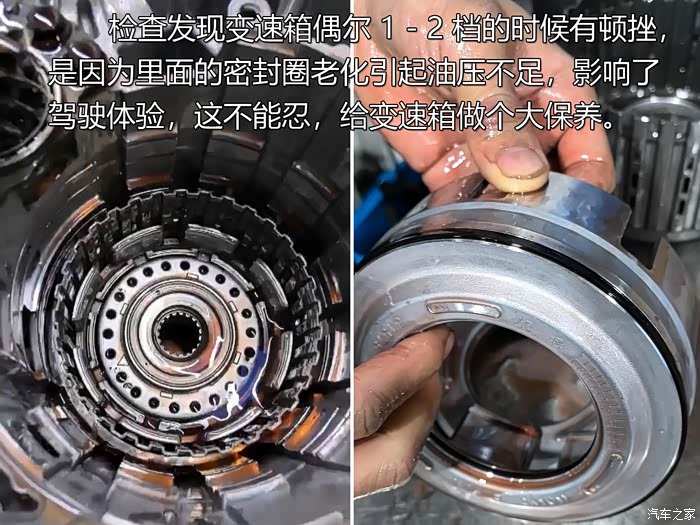

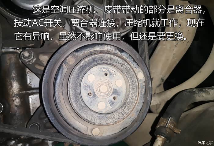

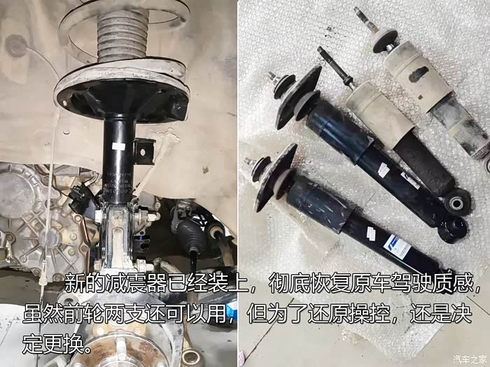

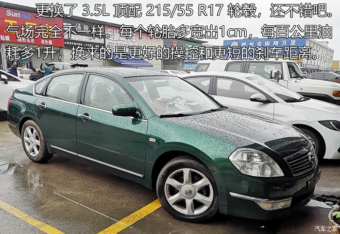

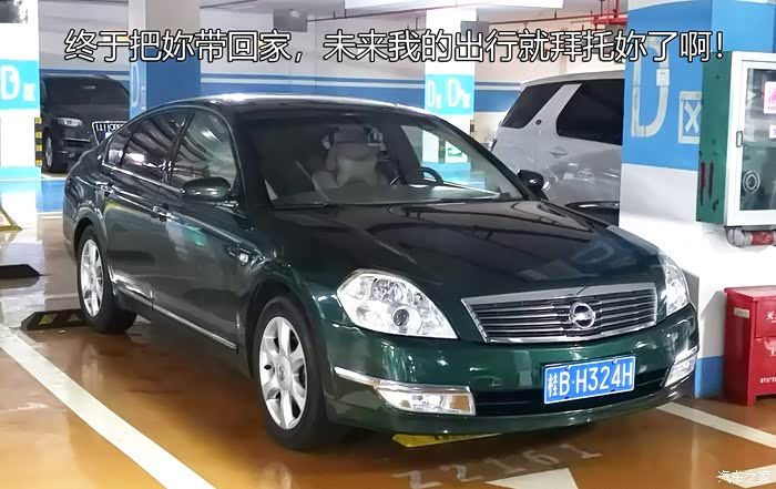

      什么?就这?这外观?这内饰?其实这都不重要,重要的是发动机一级棒,运行声音非常好!内饰后期可以整备,发动机心脏一定要好,之前看的,都是抖动、无力,这台发动机很好,但其他地方不行,例如车漆、内饰。但正合我意,因为我要改个颜色,改成英国绿,就是Mini Cooper 上的那个颜色,正好也可以杀一下价钱。最终,以9888元成交。接下来,就是整备时间。因为拍照不全,下面的图片仅仅是整备的部分,最终的整备罗列在最后的清单里。价格基本上是1万买车,2万整备。

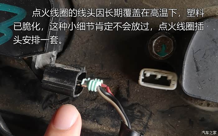

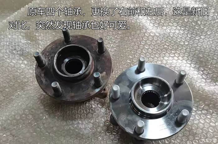

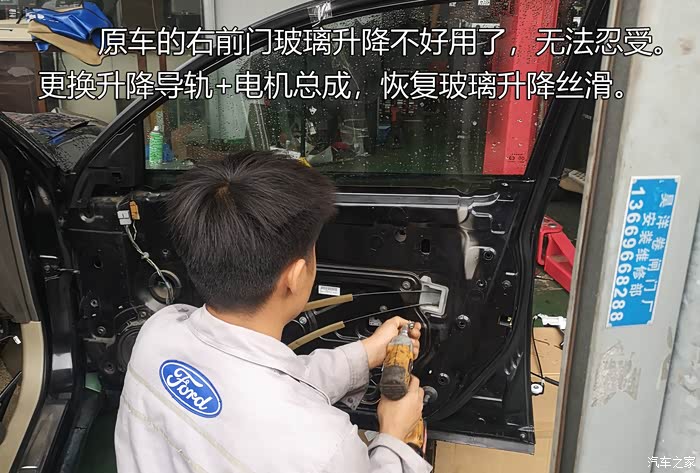

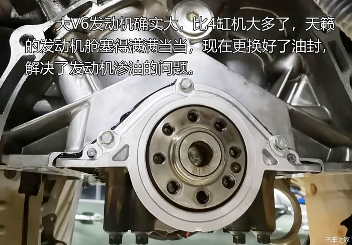

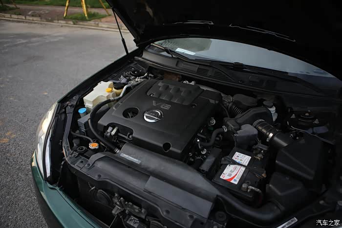

发动机部分:

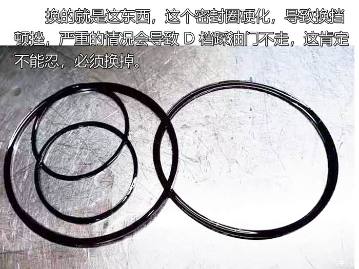

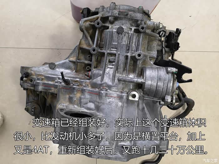

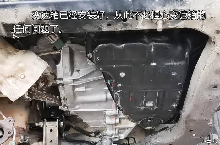

变速箱部分

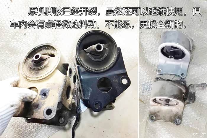

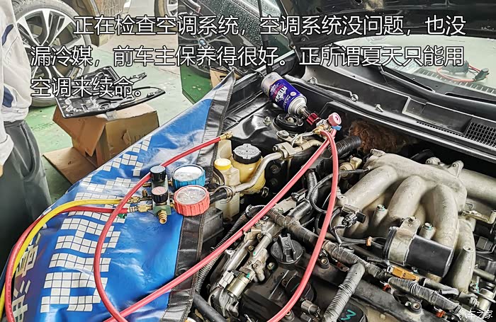

发动机舱其他部分
底盘部分

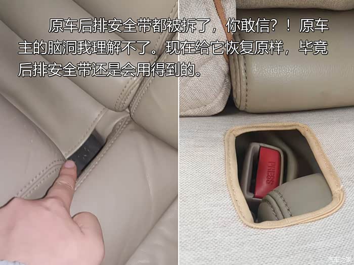

车内部分

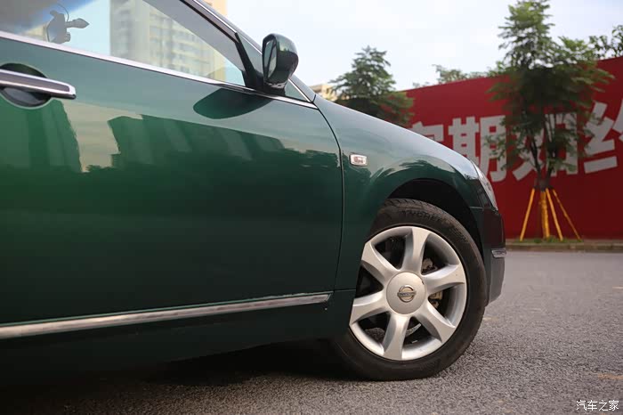

外观部分

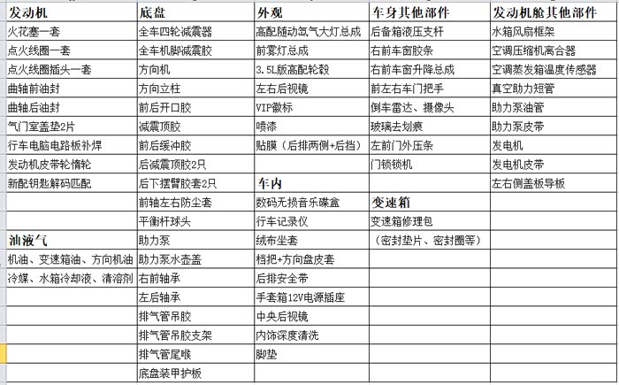

以上是整备的照片,下面照片列出了整备的项目。

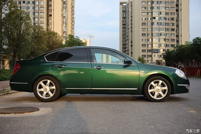

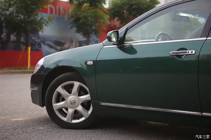

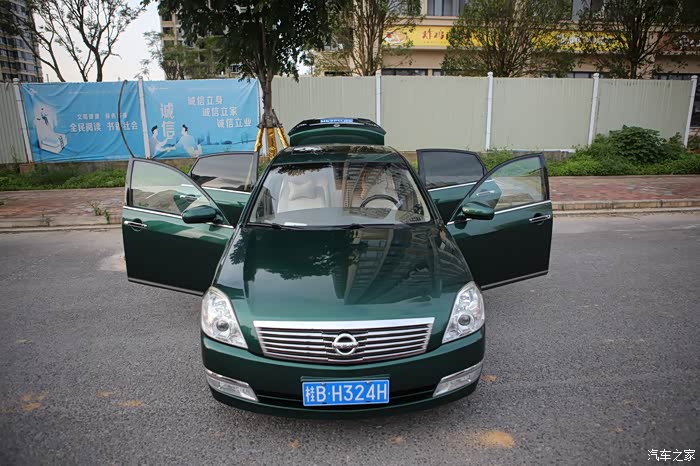

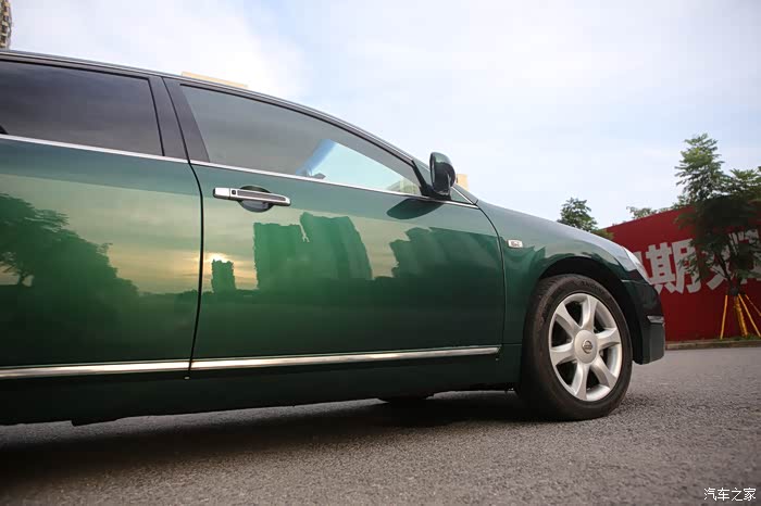

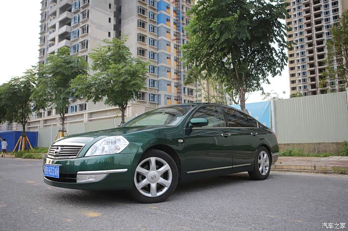

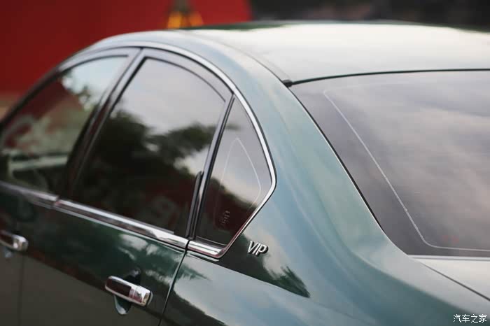

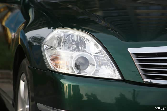

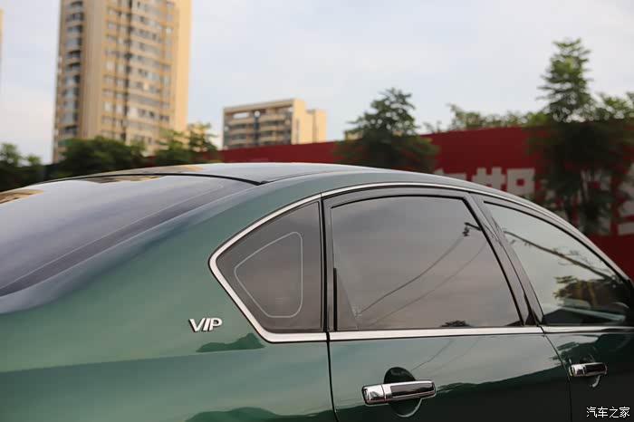

经过三个多月的整备,终于涅槃重生,来套写真吧!
现在街上已经鲜有见到J31了,十多年了,她正在渐渐消失在历史的长河中,但唯一不变的,是我对她的情怀。欢迎大家一起交流~
