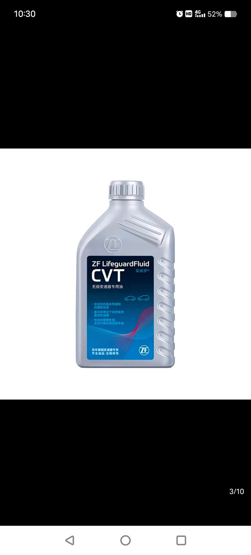

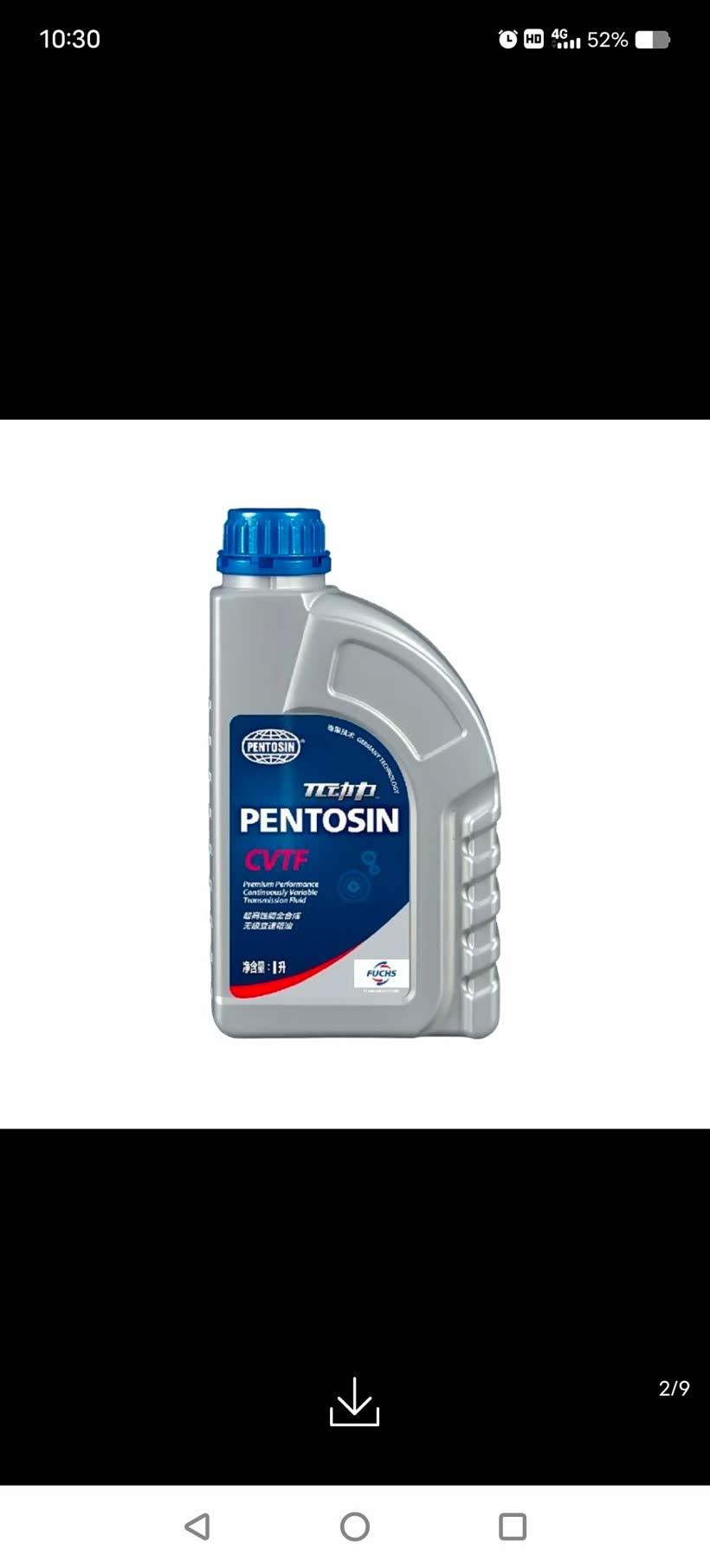

看好多人都说这款车cvt不能用循环机换油,一换就出问题是真的吗,下面福斯有GMHP认证,采埃孚没有,用哪个,手册推荐HP CVTF

这个CVT变速箱的话,一般情况下,你只要用重力更换就可以了,你这个车一般情况下,重力更换也就要四到五升油左右,你可以在网上买,像途虎养车,或者京东养车等品牌买的话,他都给你更换这个价格,更加便宜一些

我换的福斯和壳牌

CVT变速箱内部精密(如阀体、轴、油道等),循环机换油时的高压可能冲击这些部件,导致划痕、磨损或铁屑卡滞,影响正常运行。
