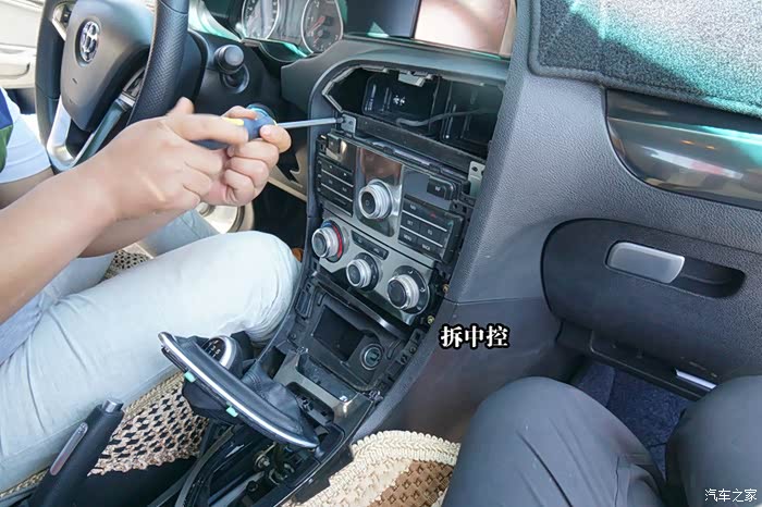

     1、无损加装导航模块和倒车影像,在弥补了原车配置不够的同时极大提升了用车的便利性;
