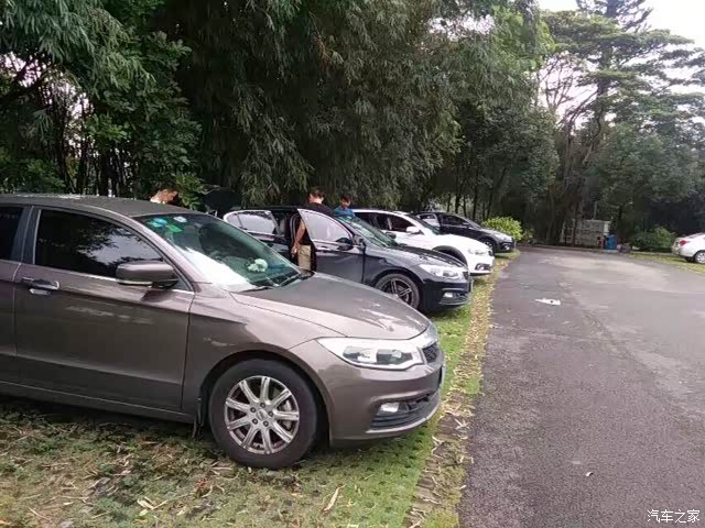

       然而,广东观致车友会就出现了,这样一批爱折腾的童鞋17人团购原装氛围灯,25人团购28个原厂燃油滤芯。
那本次活动由车友【087】-小虎,担任氛围灯团购主管,负责统计需求和采购资源,由【009】-Kevin担任燃油滤芯团购主管,负责统计需求和采购资源并提供氛围灯安装技术指导。

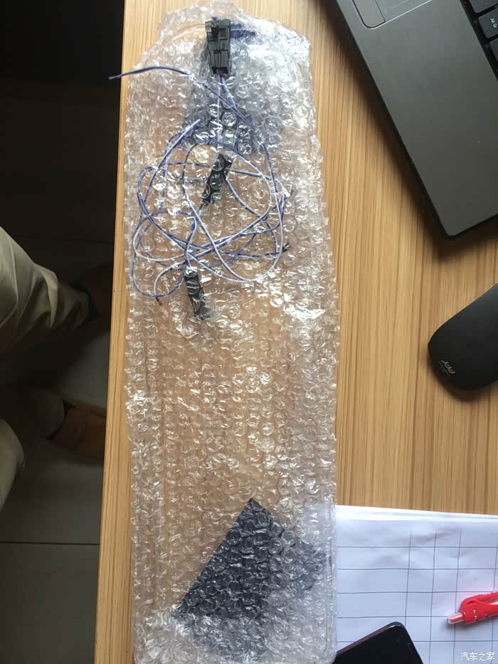

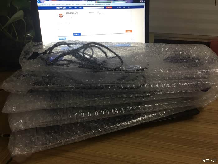

啥也不说了请看图,以下为配件到货图:

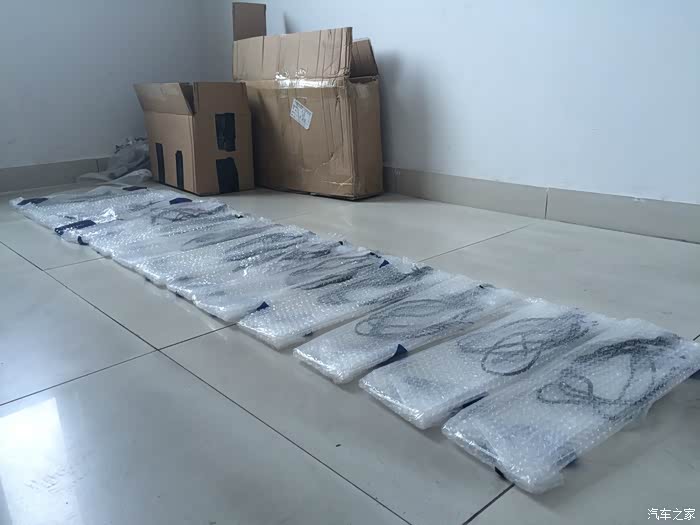

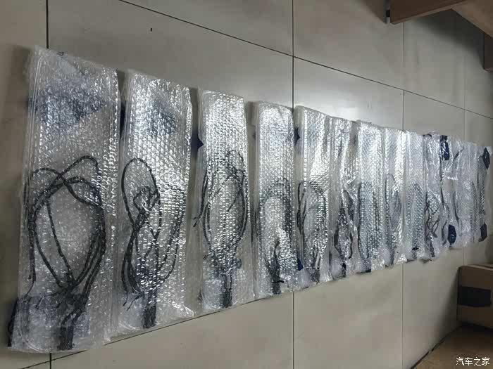

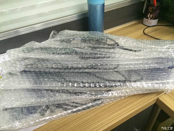

14套原装氛围灯到货(3人商家直接发货)

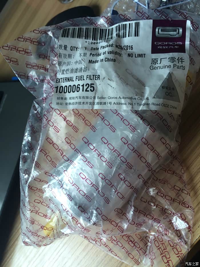

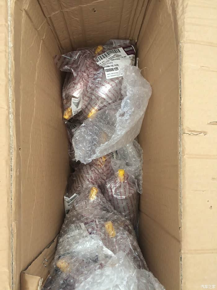

28个原厂燃油滤芯到货
原厂燃油滤芯
原厂燃油滤芯

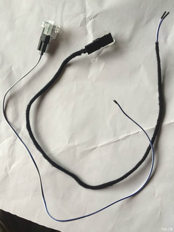

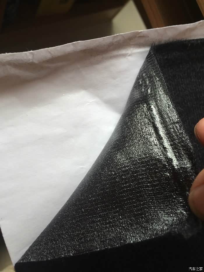

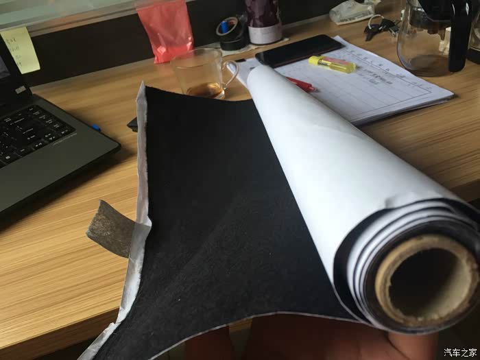

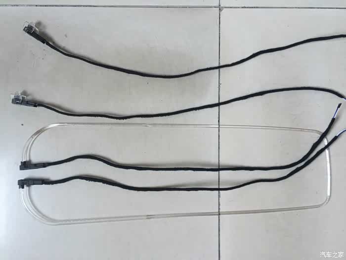

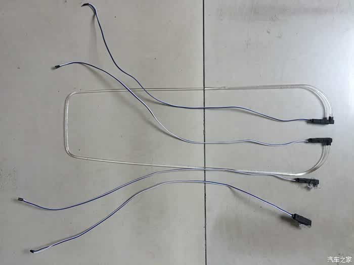

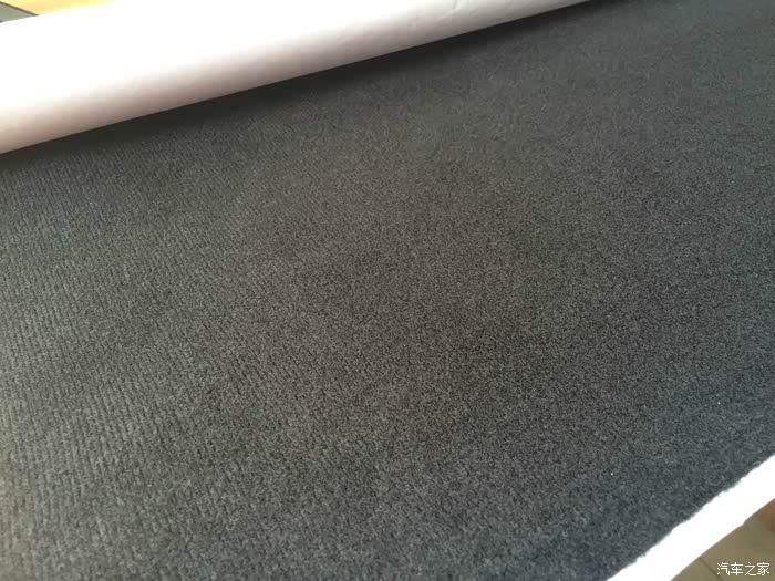

第一步:灯条防共振处理选材:(电线包裹不干胶绒布,某宝有卖)
不干胶绒布正面为毛绒,可以有效的控制,线与门板等物碰撞摩擦产生的异响。
不干胶绒布正面为毛绒。
不干胶反面为自带不干胶。

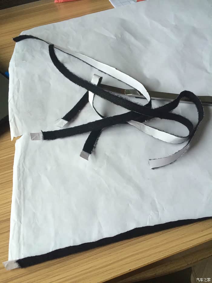

第二步:灯条防共振处理不干胶绒布裁剪:(裁剪尺寸可自己对比线的长度而定)
裁剪长度因线长而异,宽度1-3CM不等,可以包厚一点也可以包薄一点,适当调整。
第三步:包裹电线,防止安装后电线与门板发生碰撞,造成异响。
未处理前。
未处理前。
裸线VS包裹后的线。
整套处理后的效果。
整套处理后的效果。

14套全部完成防共振处理来张集合照吧!
14套全部完成防共振处理

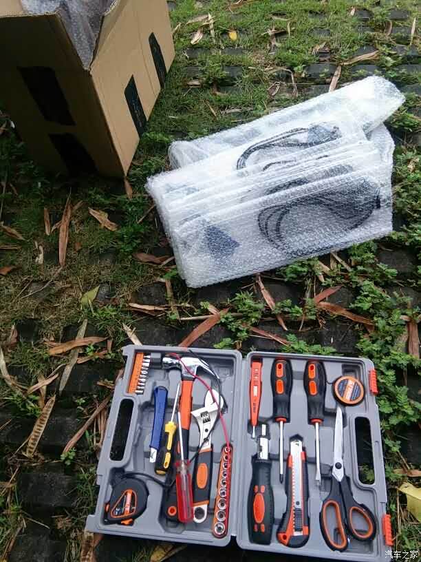

我的工具箱,虽然很多用不上,因为本次集体安装在郊外,怕不方便所以都带上有备无患嘛!

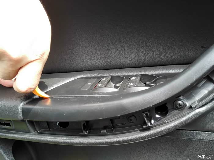

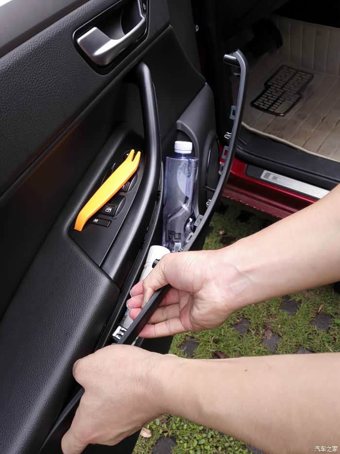

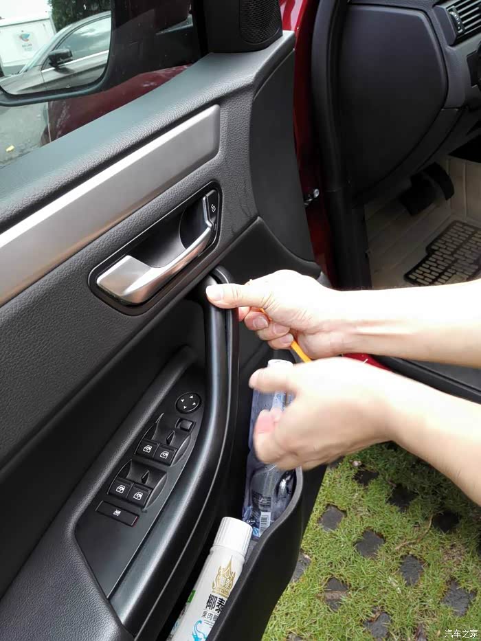

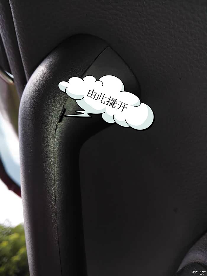

标注口用平口螺丝刀撬开(向外撬)
从上往下依次将饰条卡扣拔开
拆下的饰条
拆下的饰条

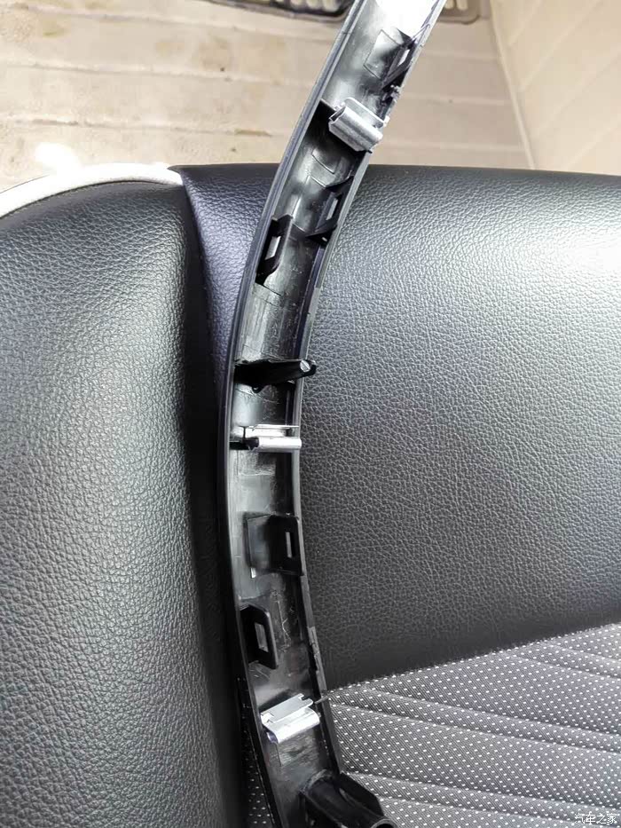

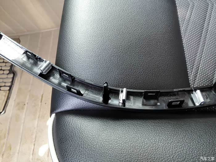

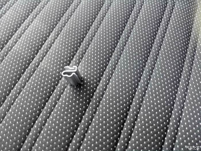

饰条上的铁质卡扣(建议在拆下饰条后,将铁质卡扣取下来直接按到门板上,因为这个卡扣为活动的,这样做的话方便装回饰条)

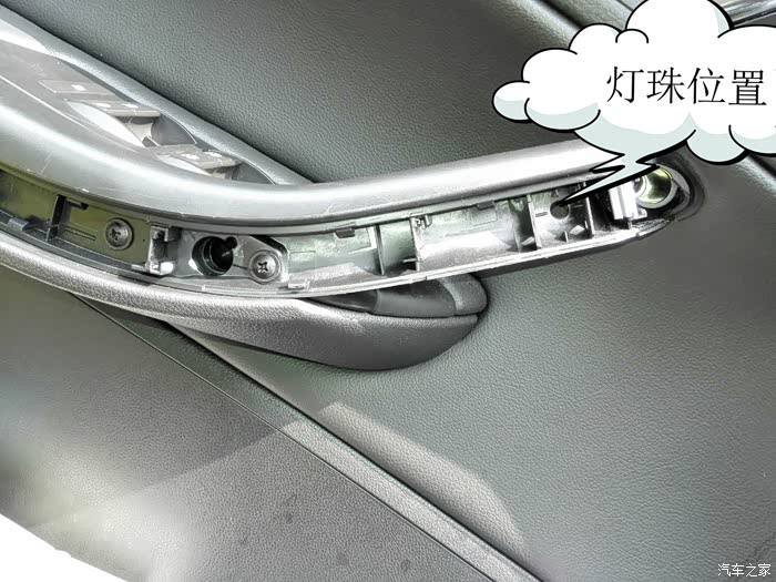

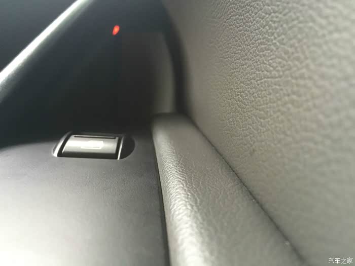

图上标注的空位为安装灯珠的位置,直接将灯珠按进去即可

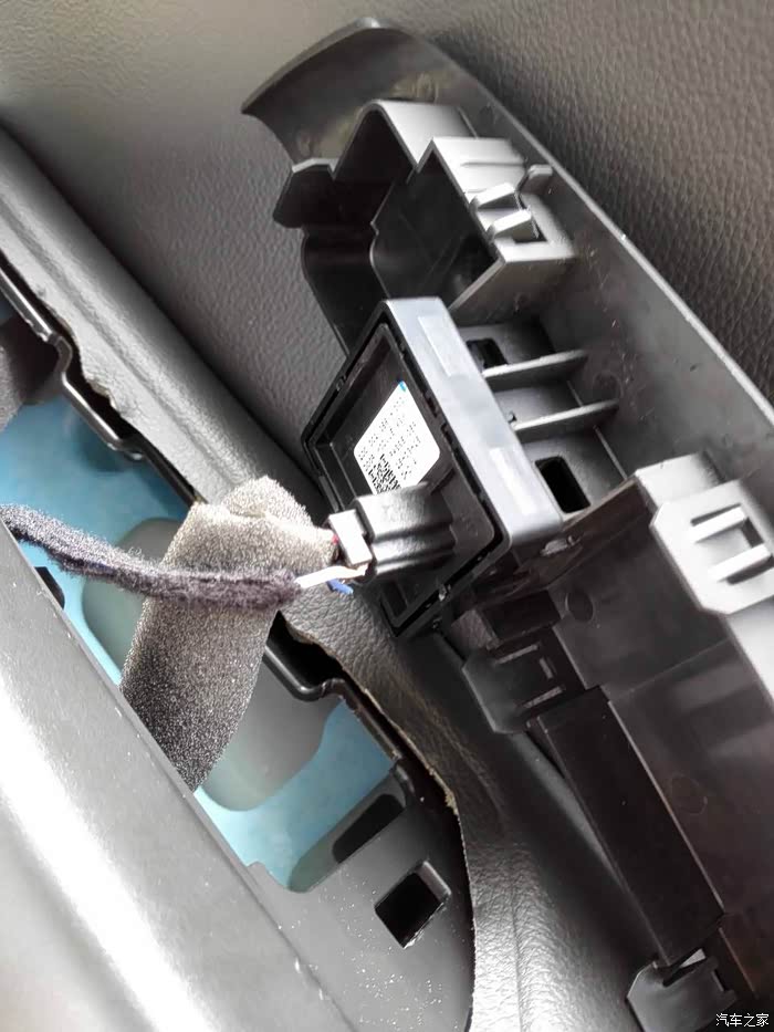

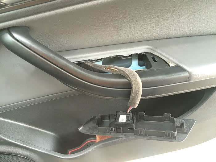

用撬棍或平口螺丝刀将控制面板撬开

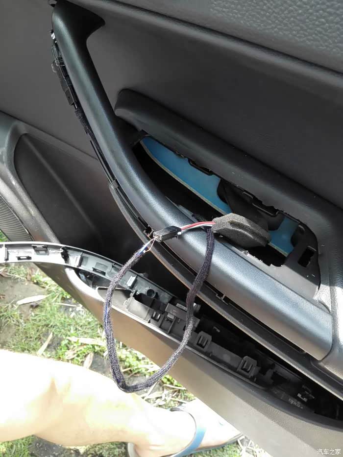

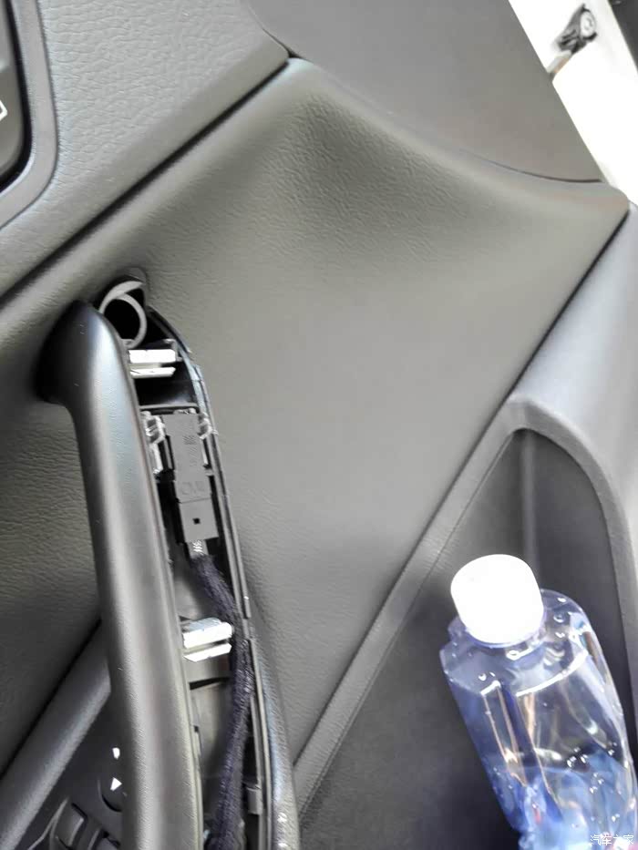

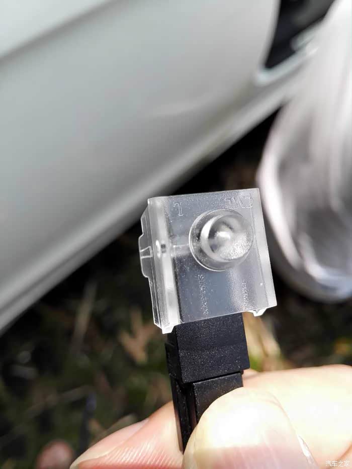

灯珠有分左右,在透明部分上有标注“L”和“R”,L为左R为右
灯珠安装好,注意线要从傍边走,不然装回饰条时会将线卡住,线头从灯珠下面的孔穿进去。

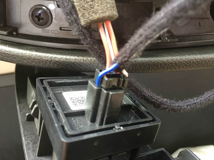

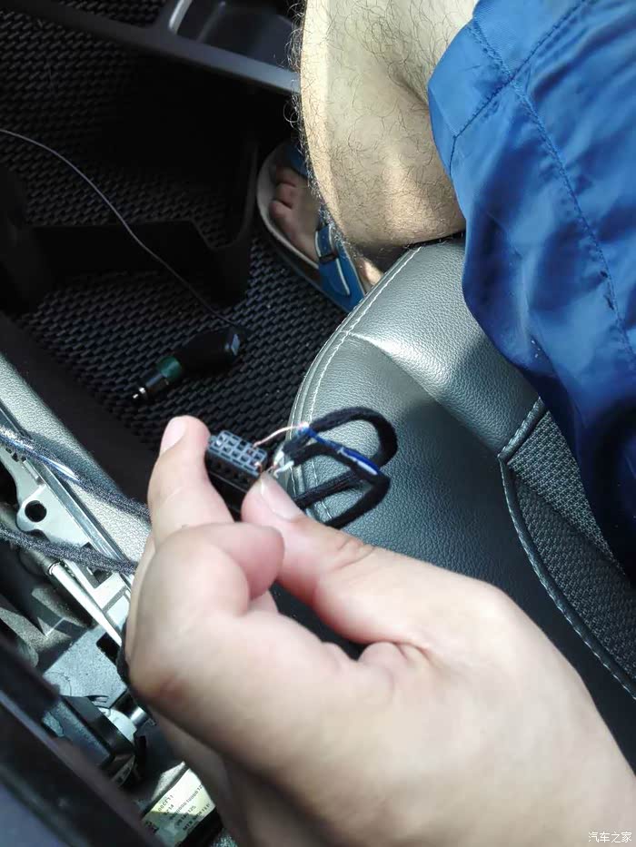

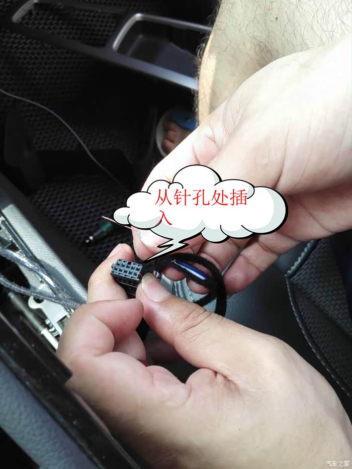

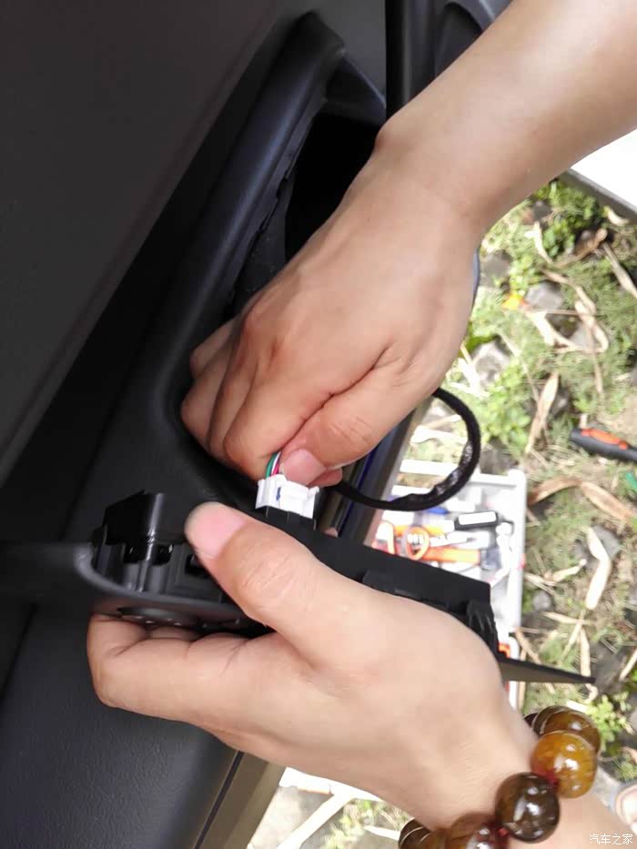

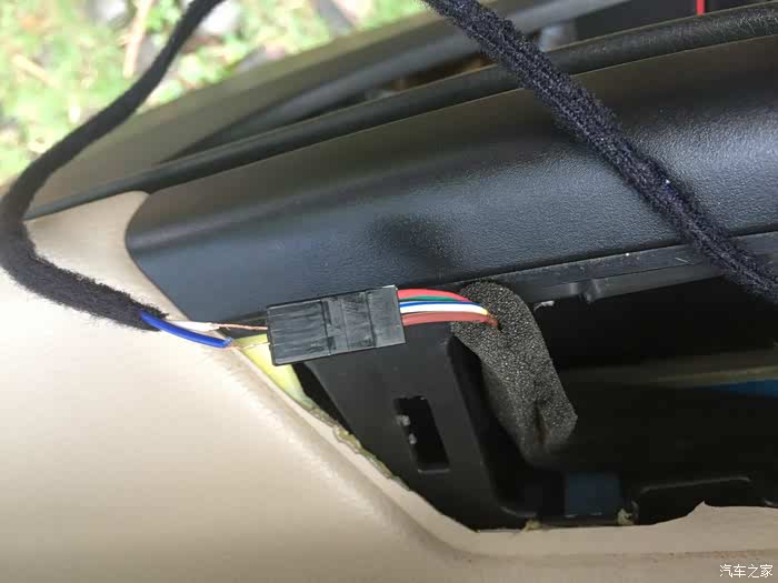

接线,先将灯珠上的线剥开2-3CM并旋转拎紧,灯珠上的分别为蓝线和白线,对应控制板上线卡为白对蓝白,蓝对棕色,由线卡的针孔处插入并将裸露的线分开,插上控制板后就会很紧,请不用担心会脱落或串线短路。(裸露的线必须分开)
图为左边门
右边门接法相同

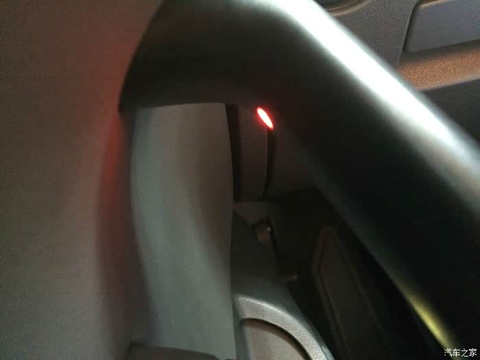

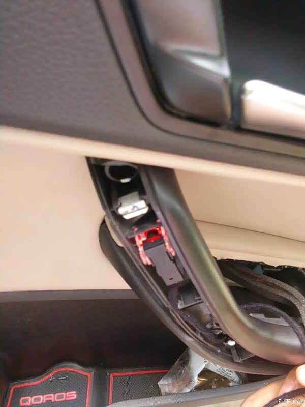

插好线后,开启一下大灯通电确认一下是否正常,一般线接对了不会不亮的,再次强调接线方法(灯珠上的蓝线接车上的棕色线,白线接车上的蓝白线)
灯珠有亮,完好。
确认好后插回控制板上
将裸线左右分开,防止串线短路,一般插回控制板后就不会有裸露的铜线在外面

4.灯珠线剥开2-3CM拎紧后,直接从控制板线端针孔处插入(灯珠上的蓝线接车上的棕色线,白线接车上的蓝白线)并通电看灯是否正常。

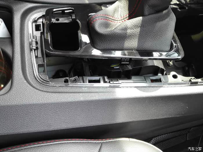

中控档位氛围灯安装方法:

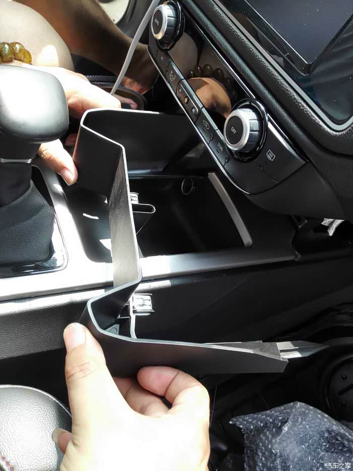

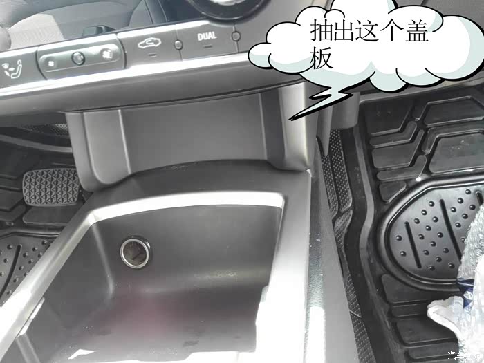

先将空调面板下方的盖板抽出来。
直接抽出即可。

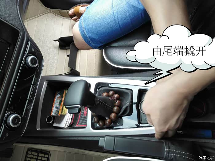

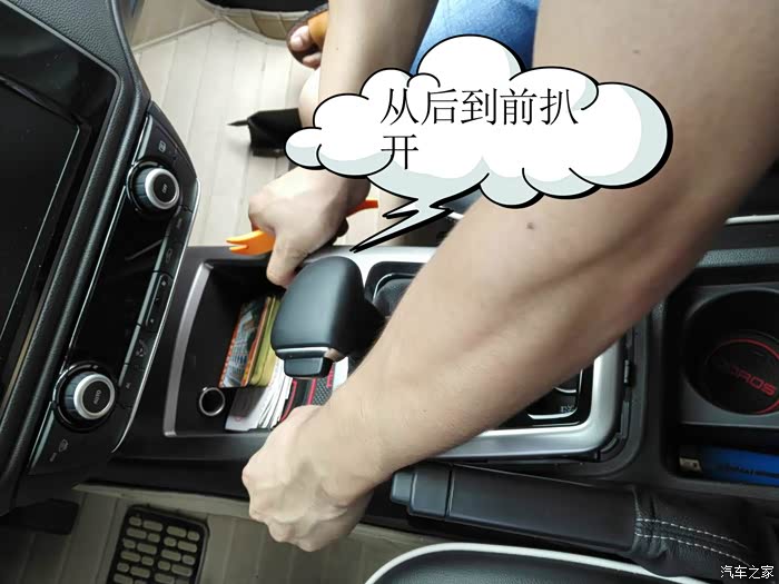

用撬棍或平口螺丝刀,从一键启动处撬开。
由后到前依次将两边的卡扣拔开。

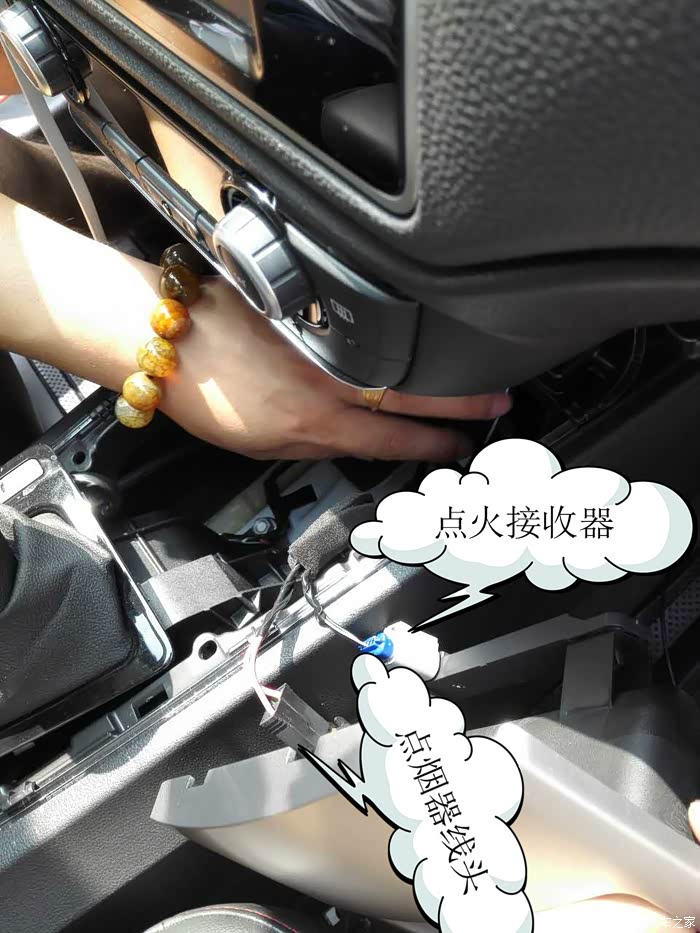

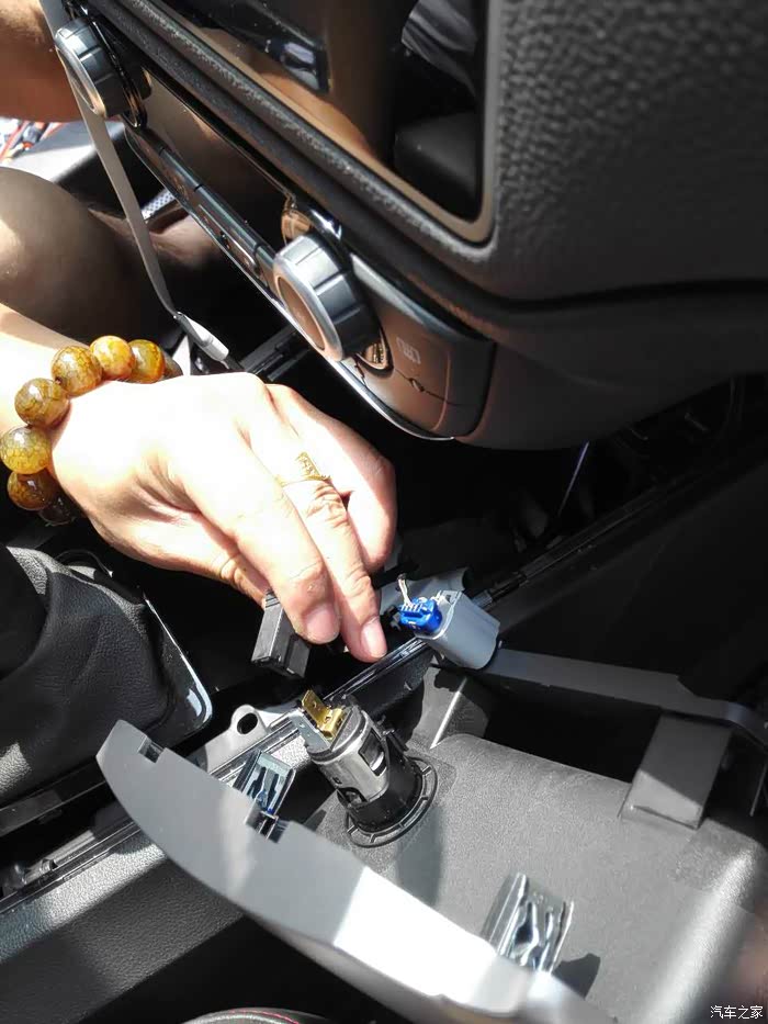

抽掉这两个线头将盖板取下,其点火接收器线头抽掉,车是打不着火的,如需要可单独将接收器线头插上即可点火。
点烟器线头。

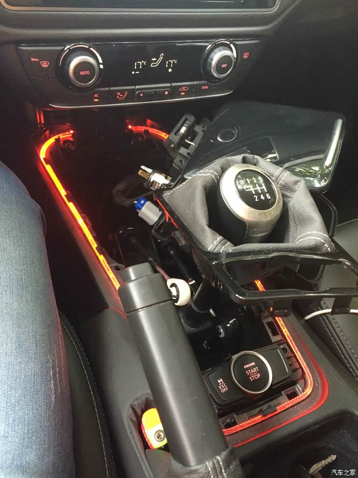

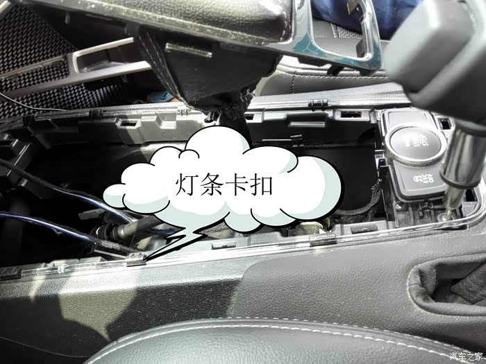

沿原车灯条卡扣,将灯条卡上。
固定好的灯条。
固定好的灯条。

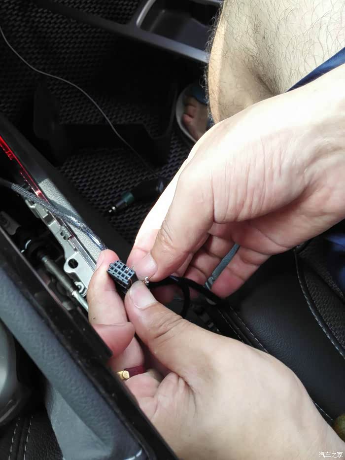

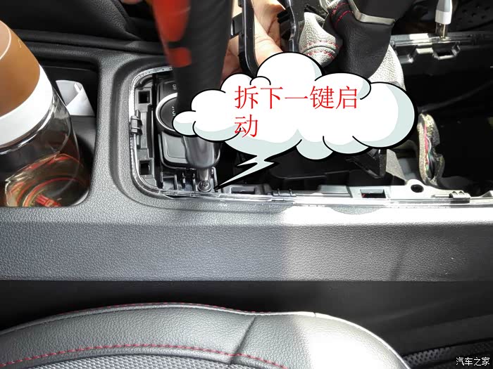

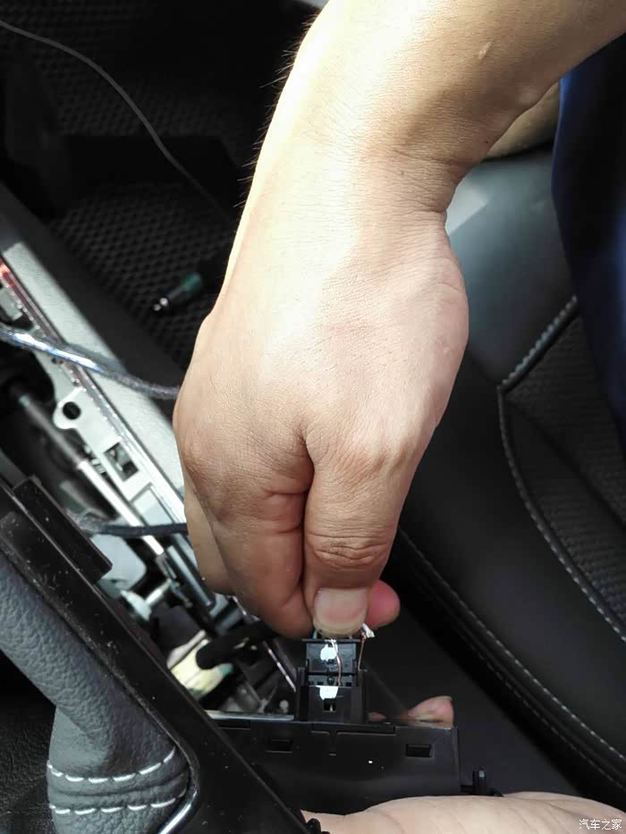

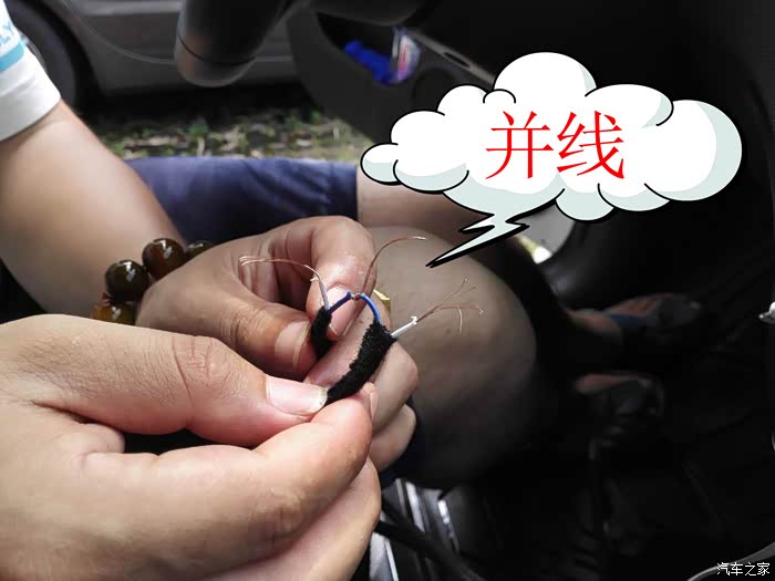

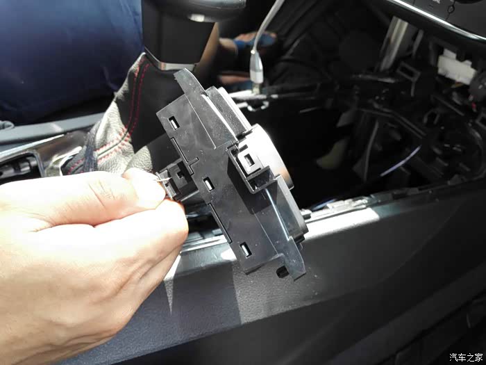

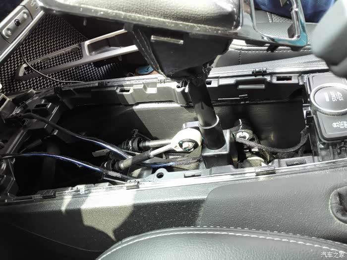

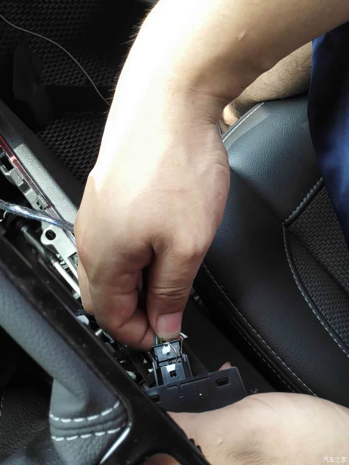

中控档位的灯条有4根线,线将4根线全部剥开,蓝对蓝,白对白的合并成2根线,因4根线同时插入线卡针孔,会导致安装不到位,或一键启动不灵敏。
拆下一键启动总成,将反面的线卡抽掉。(2颗梅花螺丝)

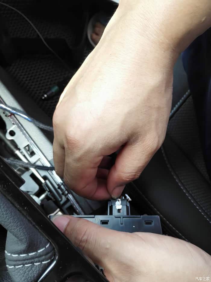

将并好的线插到对应的针孔中,(灯珠上的蓝线接车上的棕色线,白线接车上的蓝白线)
插好后,将裸线分开并通电试灯。

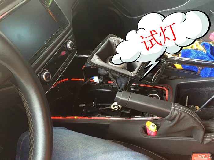

开启大灯任一档位,看灯条是否会亮。
接线没有问题。
分开好裸露的线后,插回一键启动总成上,并再次通电看灯条是否亮。

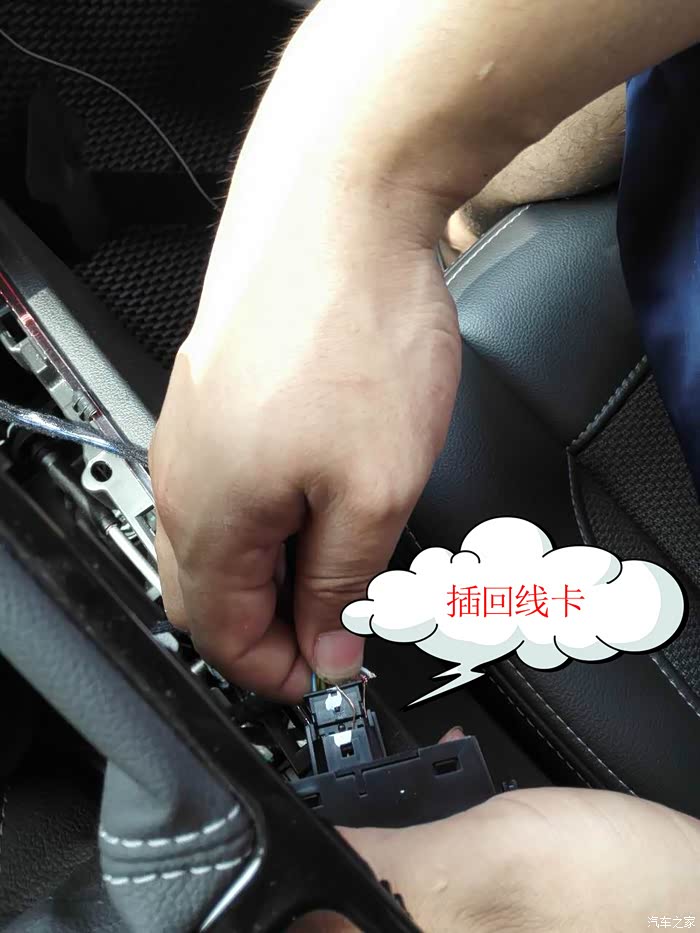

插回线卡。
插回线卡。
插好后如还有线是裸露的,就用电工胶缠一下即可,装回一键启动总成螺丝,插上点烟器盖板的两个线头,从前面开始往后卡紧,确认缝隙均匀后将档位盖板和空调下方护板装上。

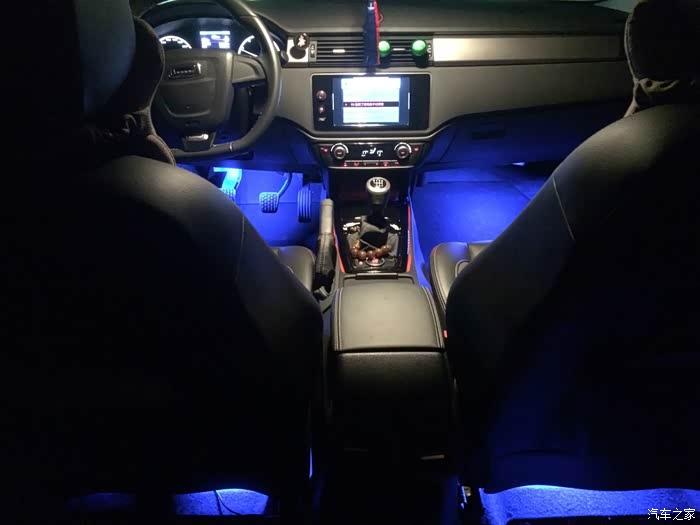

下面传一组完整的效果灯光图
左边驾驶位氛围灯。
右边副驾驶位氛围灯。

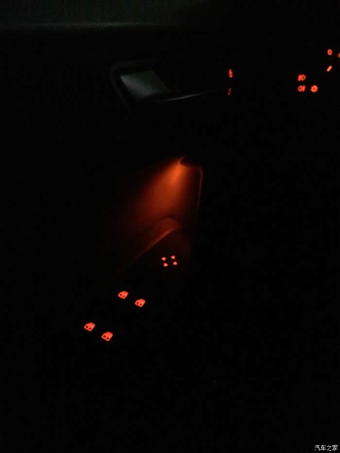

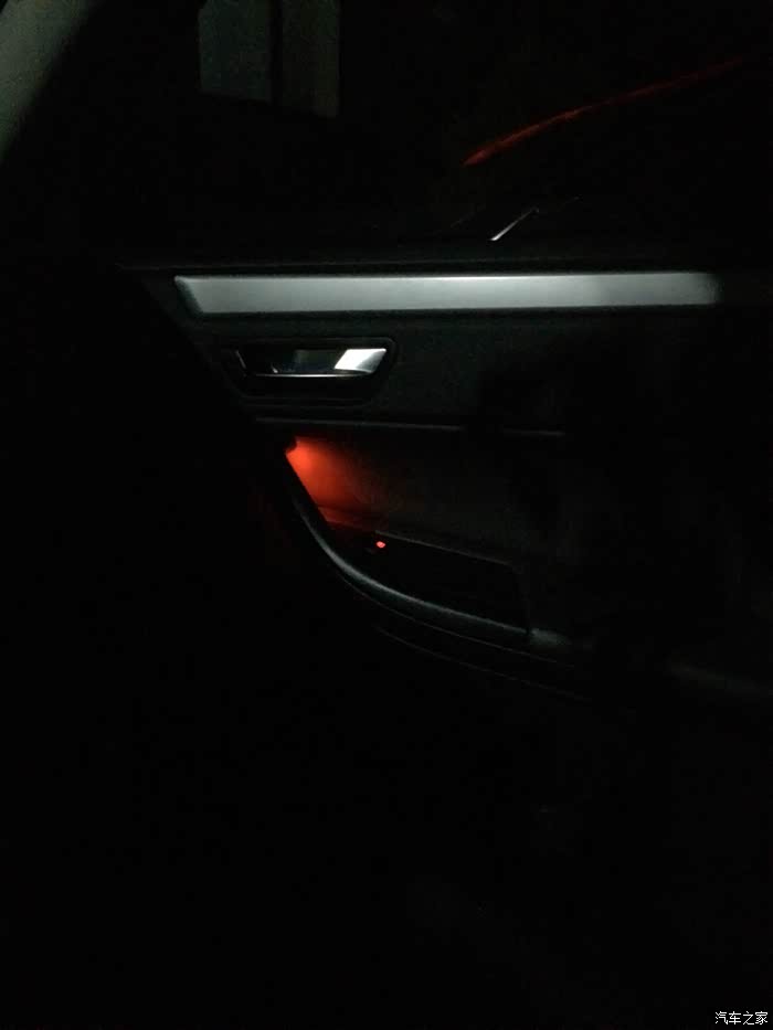

夜间效果(左)
夜间效果(右)

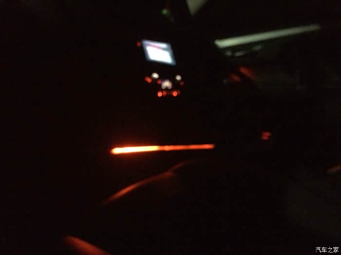

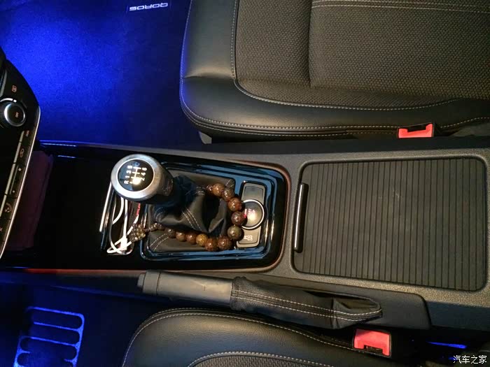

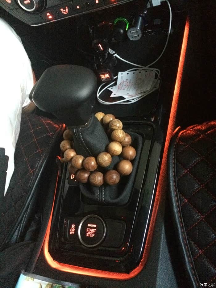

夜间效果中控档位灯带。
夜间效果中控档位灯带。
夜间效果中控档位灯带。
夜间效果中控档位灯带。

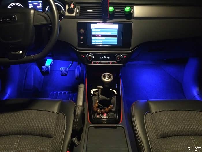

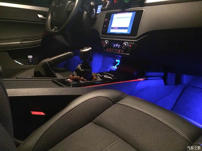

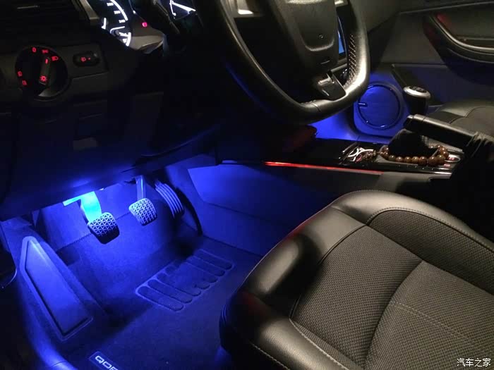

全车氛围灯(蓝色灯光为开门亮起,关门熄灭)
(红色灯光为行车常亮,与蓝光不起冲突)
全车氛围灯
全车氛围灯
全车氛围灯
全车氛围灯
全车氛围灯(白天效果)
全车氛围灯(白天效果)

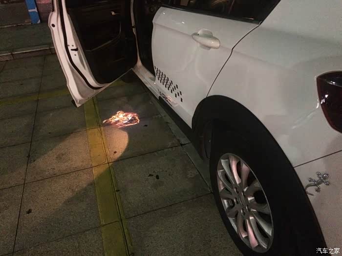

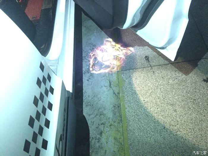

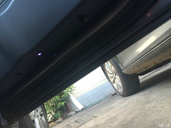

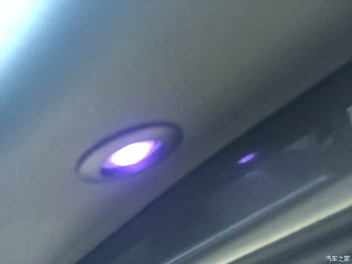

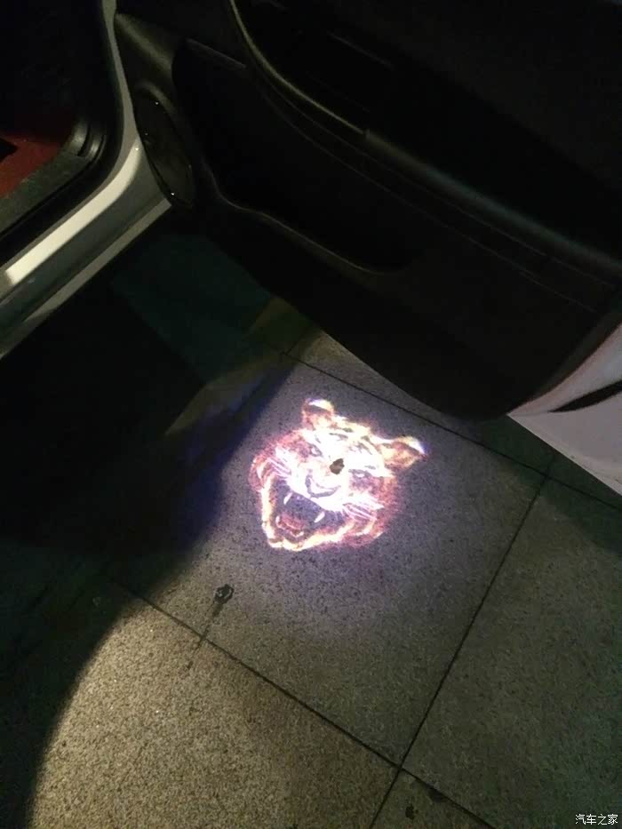

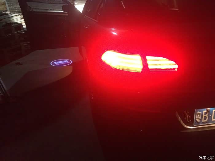

另外,再来一组加装迎宾灯效果图
隐蔽投影观致LOGO迎宾灯
帮车友加装的,到底是狼头还是虎头???
