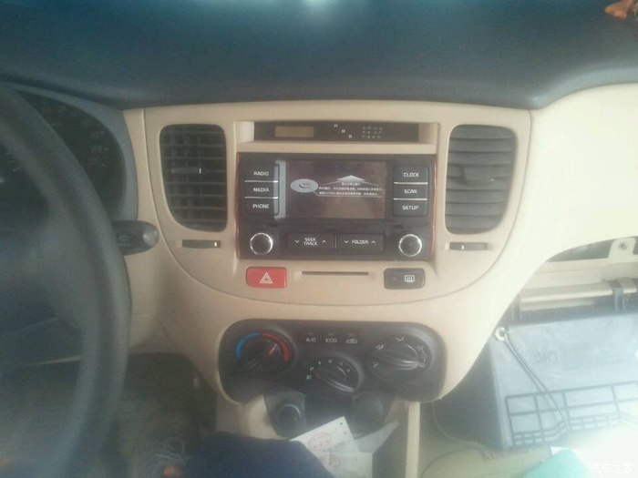

苏徽 2015/05/21 15:58:27 发表在 9楼
这是最后安装效果图,两侧会各有2.5mm空隙,我塞了两条3mm的胶条,不是很平整,不好看,不塞这个胶条是看不出来空隙的,主要是用来挡灰尘,改天换成黑色的就好了
