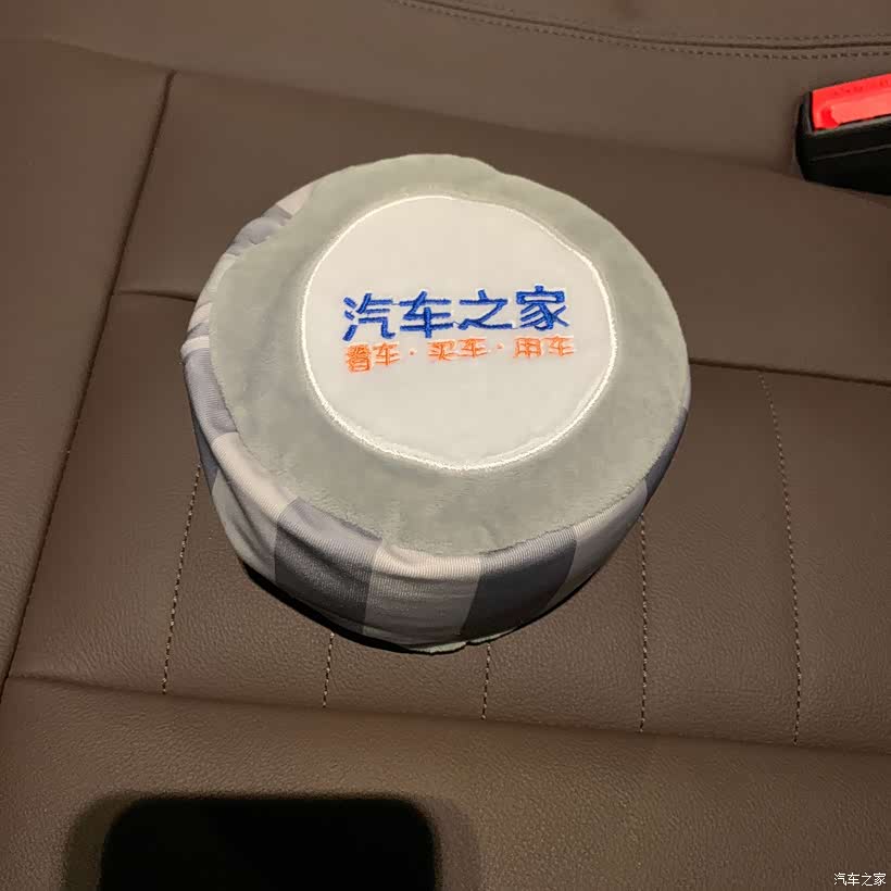

还用积分换了一个竹碳包。

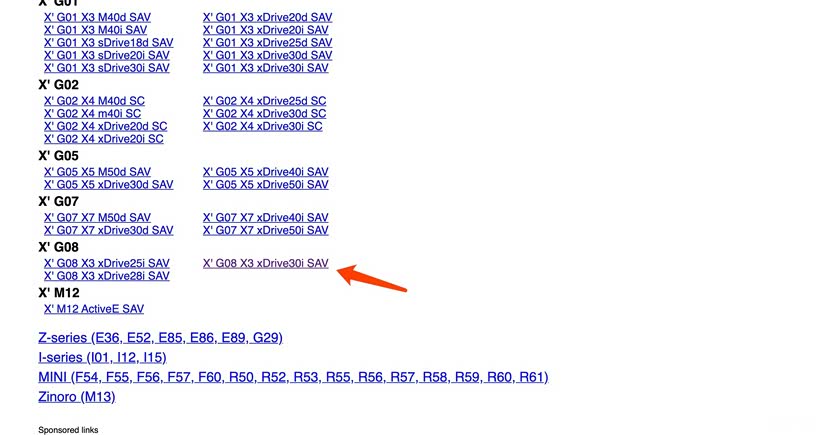

还是以中网为例,我们要找一个铈灰色的中网,由于铈灰色中网是国外M40版本上的,所以我们从左往右,依次选择“X3 G01”(国内是底盘代号为G08,国外是G01底盘),型号选择“M40”(随便选一个就行,不管他什么配置,汽油还是柴油),地区一般选“EUR欧洲版”或者“USA美国版”都问题不大,左舵右舵也随便选问题不大,然后点击下面的“浏览零件”。
点进去之后,可以看到,已经按照车子的各个部位和系统,分好类了,感兴趣的可以每一个都点进去看看,可好玩了。
我们要找中网,所以选择“车身装备”。
点进去之后可以发现更加精细的细分,
在“外部饰板/装饰格栅”处找到了我们要的中网,接着点进去。
打开后为细节图,图上的“1”对应到下面表格中的“1”,然后可以找到对应的零件号码。即:
铈灰色中网左边那一块的零件号为“51137464921”,
铈灰色中网右边那一块的零件号为“51137464922”。

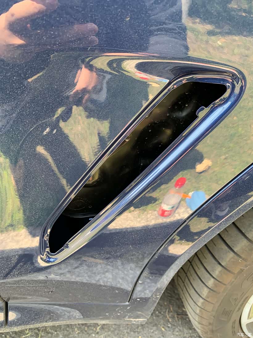

可自己安装,打开引擎盖,找到上面3个卡扣,顶出去,再慢慢取出原先的中网,安装新中网直接套上去再往里一推就行。

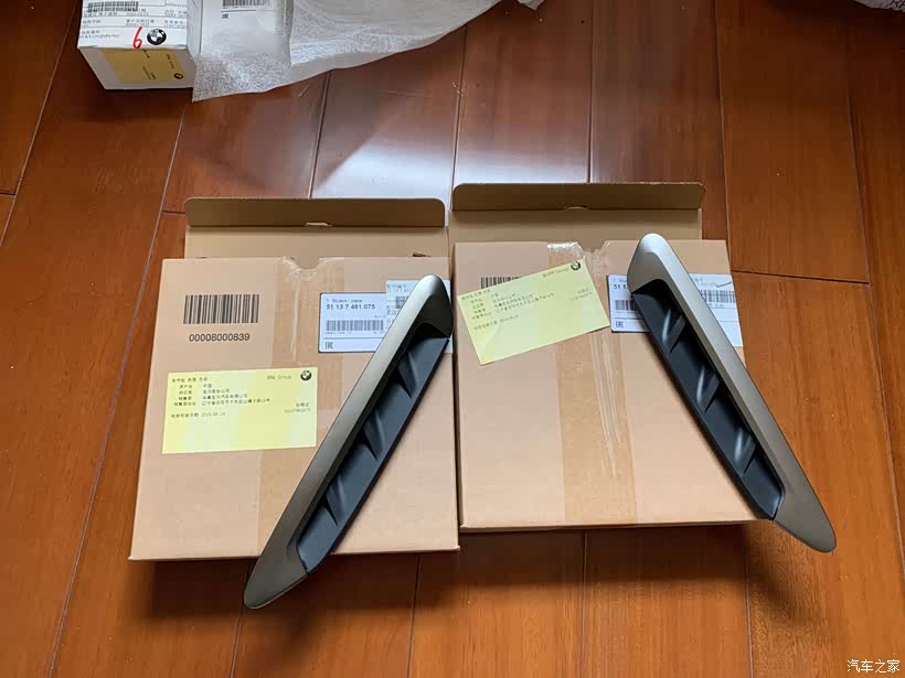

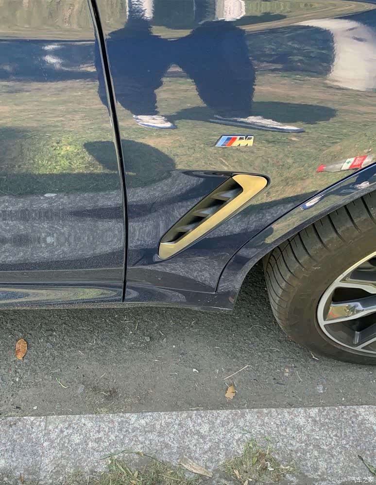

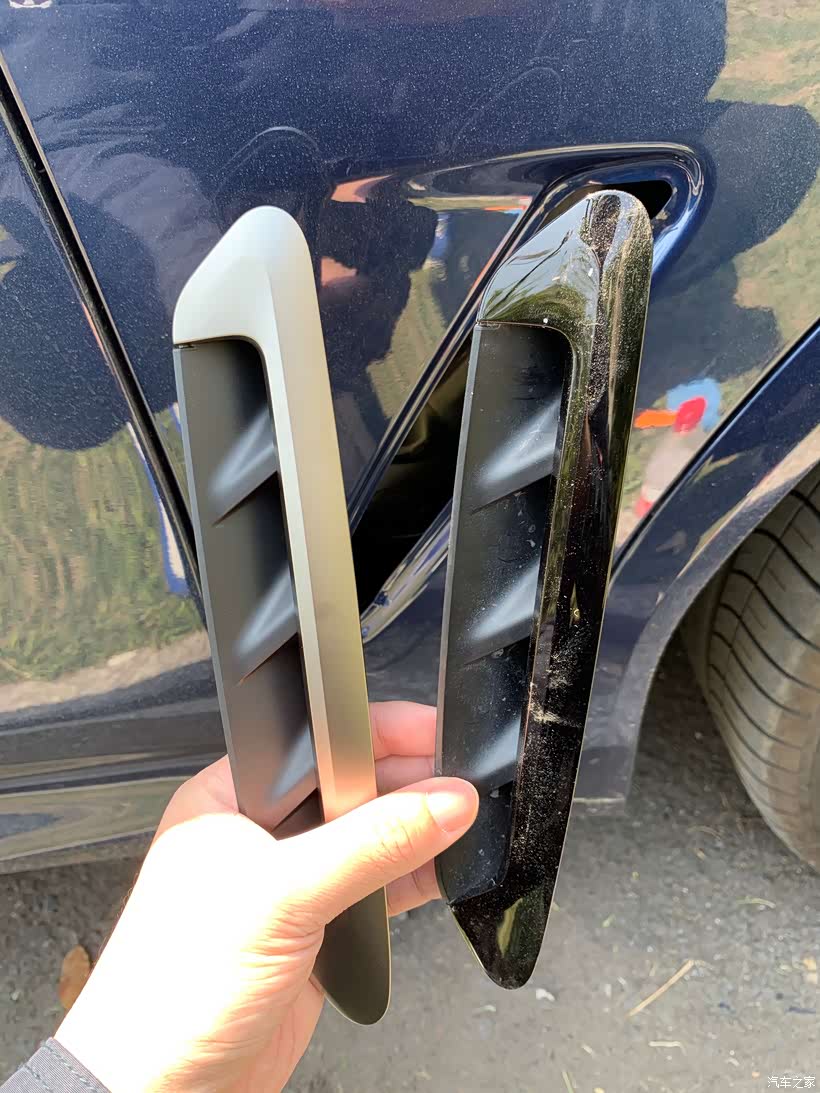

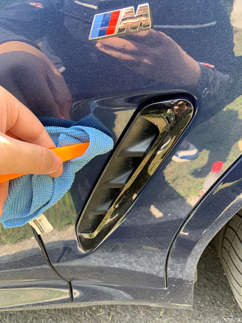

51137461075 铈灰色侧腮 左
51137461076 铈灰色侧腮 右
自己也可以动手安装,需要买一份塑料撬棒,沿着边缘撬进去,取出侧腮,大力出奇迹。

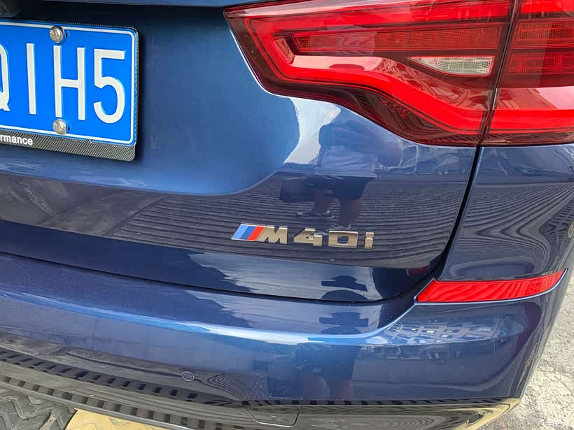

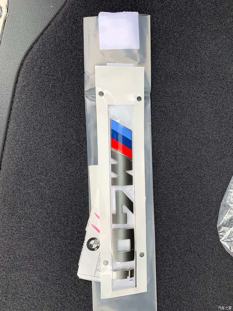

3号 51148072216 铈灰色X3标
5号 51148090642 铈灰色m侧标
6号 51148089576 铈灰色“M40i” logo标
侧腮上面的小m标和X3标,原厂是高光的,“M”是亮闪闪的,而M40的是铈灰色的。

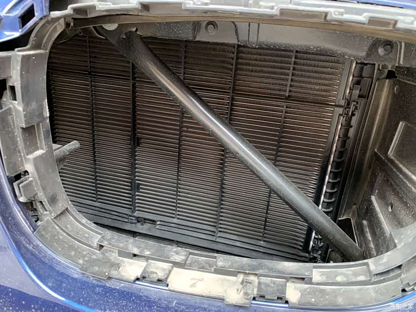

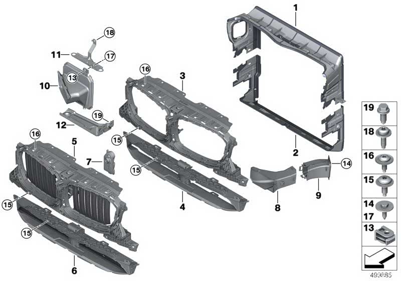

5号 51137497227 主动进气格栅
7号 51747493167 空气风门控制装置
在配件图上5和7是分开的,格栅归格栅,风门电机归风门电机,是两个单独的配件。
但是订零件的时候只要订5号就可以了,因为5和7是***销售的,格栅上自带电机。
所以以后格栅发生故障了,控制电机坏了,单独更换7号配件就可以了,没必要多花钱换整一套。

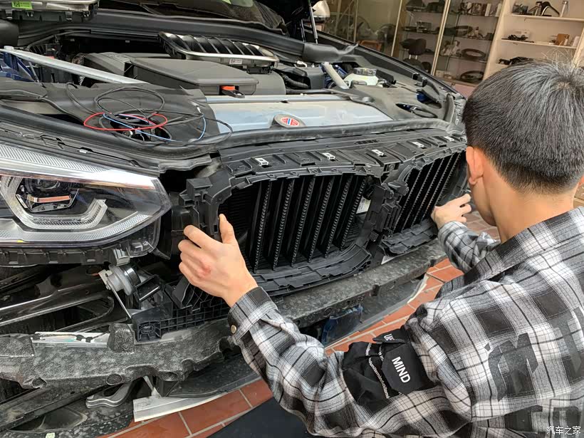

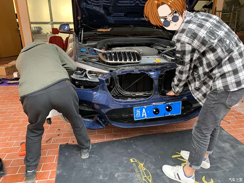

这个格栅需要去有经验的改装店安装,需要拆前保险杠,还得编程。

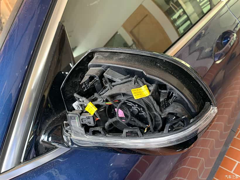

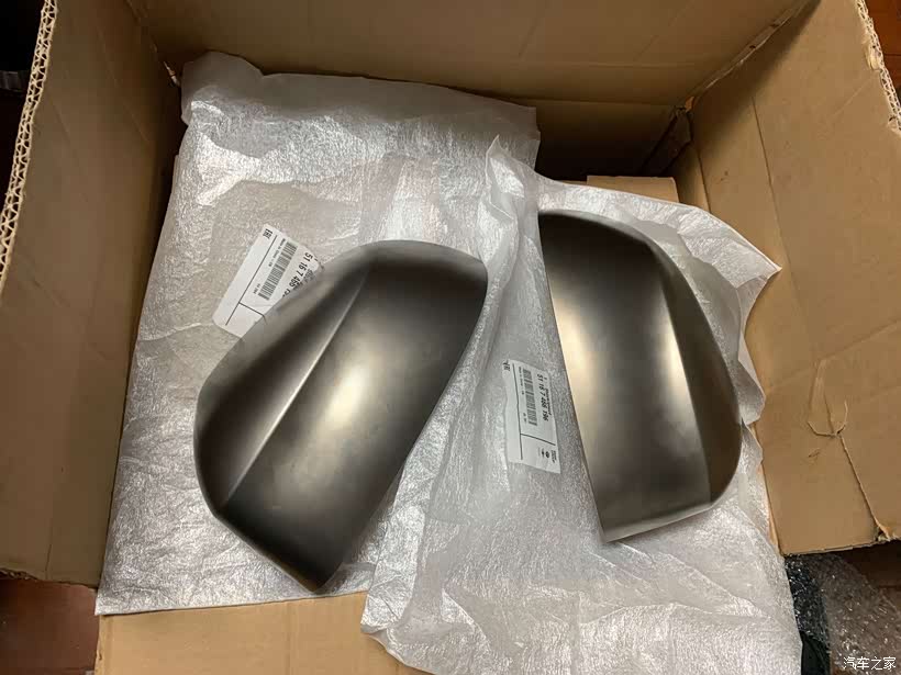

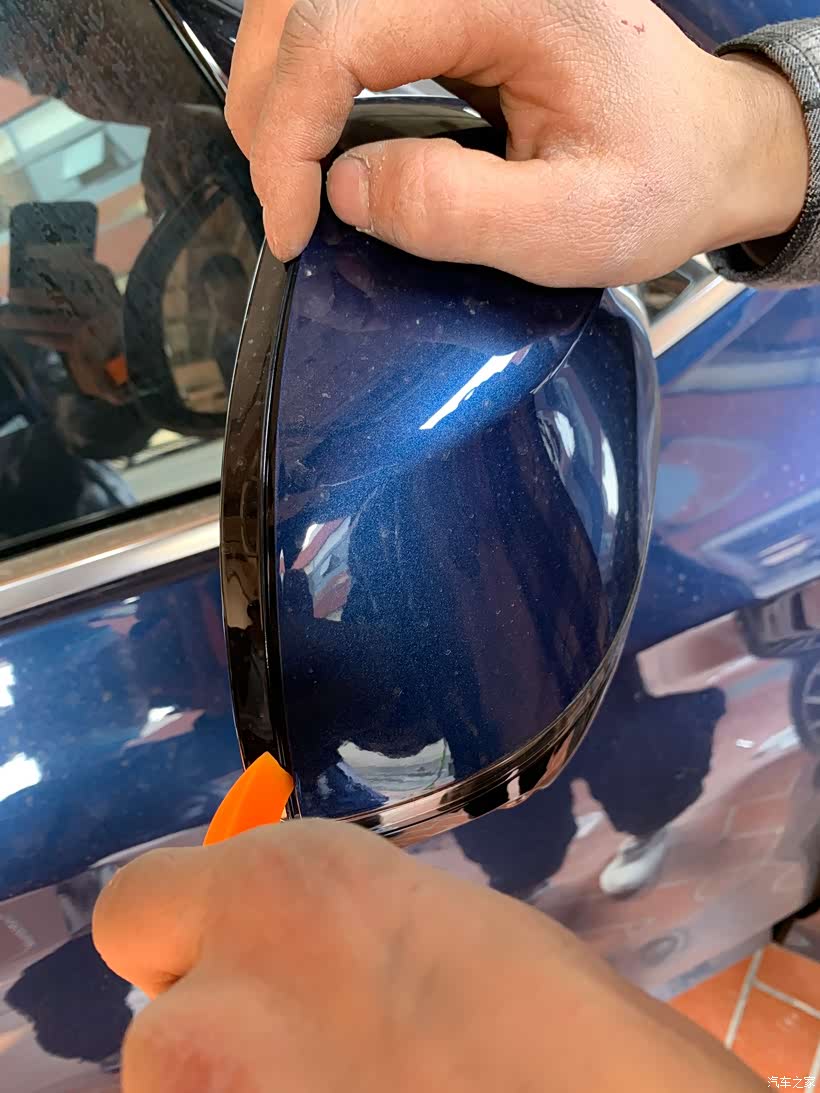

51167466195 铈灰色后视镜壳 左
51167466196 铈灰色后视镜壳 右
这个建议去修理厂安装,一不小心容易把镜子搞碎,这个镜子很贵的。

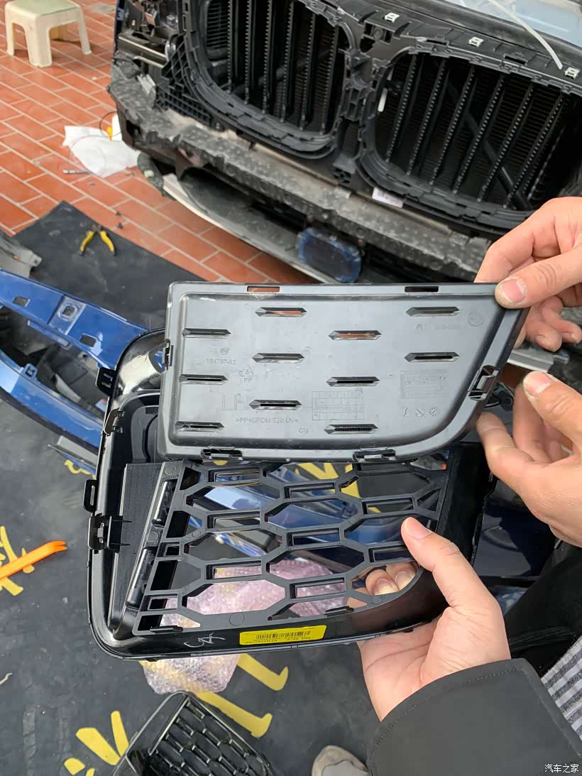

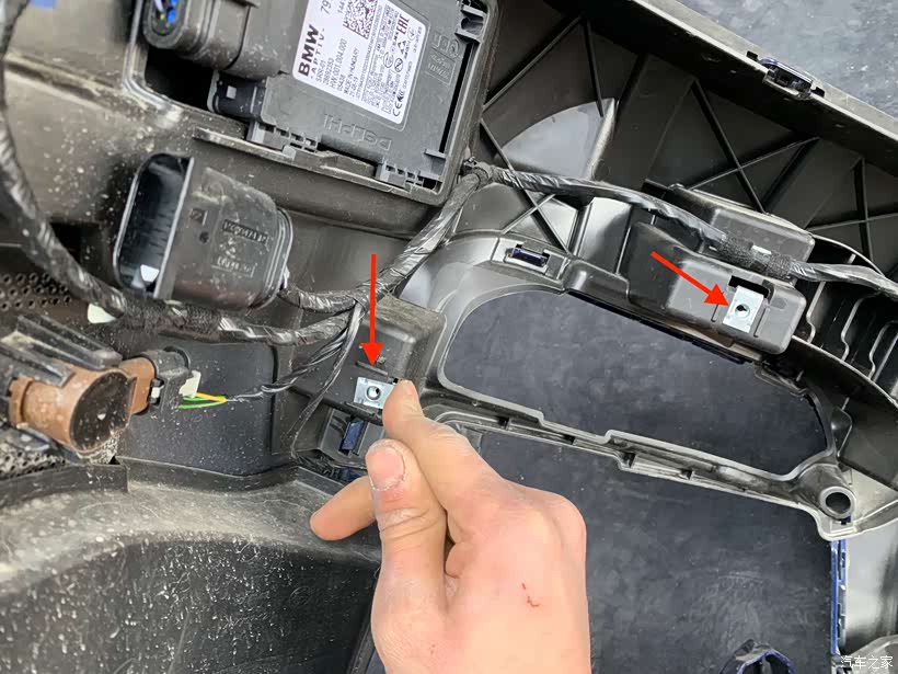

3号 51118092759 铈灰色獠牙 左
3号 51118092760 铈灰色獠牙 右
完全可以手动安装,用塑料撬棒取下图上2号配件,再把獠牙慢慢拆下,需要注意的是上面有测距雷达,拆的时候要温柔,太大力会扯断接线。
关于铈灰色獠牙的问题。

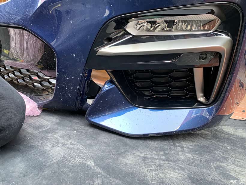

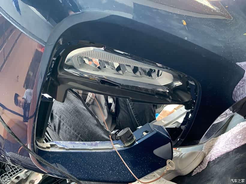

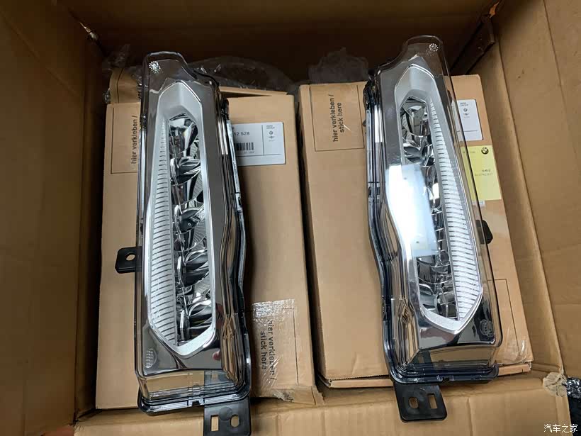

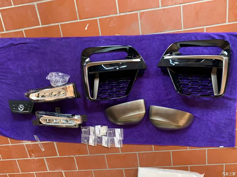

由于2019改款减配了雾灯,如果改款后的的车型装上M40的獠牙,獠牙预留的雾灯口就空了,需要加装一个雾灯补上。改款前有雾灯的车型可直接无视。
有不少朋友问我无雾灯的獠牙,由于铈灰色獠牙只装配在国外M40的车型上,而M40并没有减配雾灯,凡是铈灰色獠牙都是有雾灯口的獠牙。所以目前为止并没发现有原厂的无雾灯獠牙,如有朋友发现无雾灯獠牙的原厂件还请发零件号给我,我来更正。需要无雾灯的獠牙还得去某宝上国产区购买。

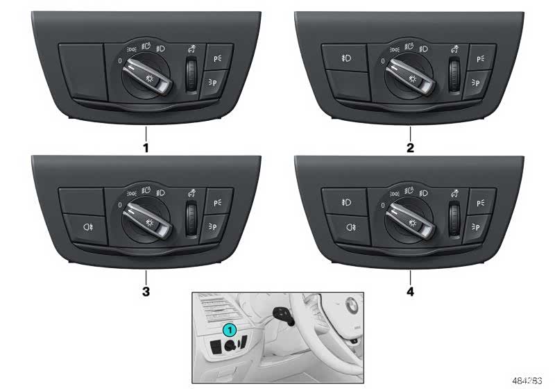

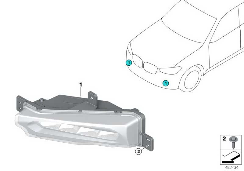

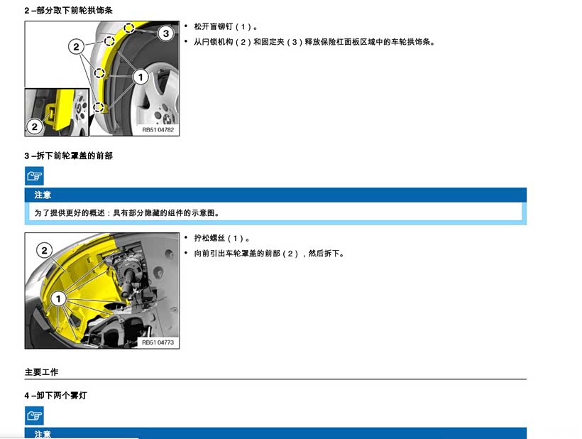

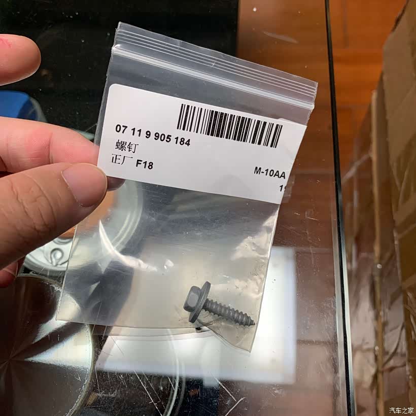

接下来附上雾灯加装清单
63177412527 前雾灯 LED 左侧
63177412528 前雾灯 LED 右侧
07119905184 螺钉 6颗

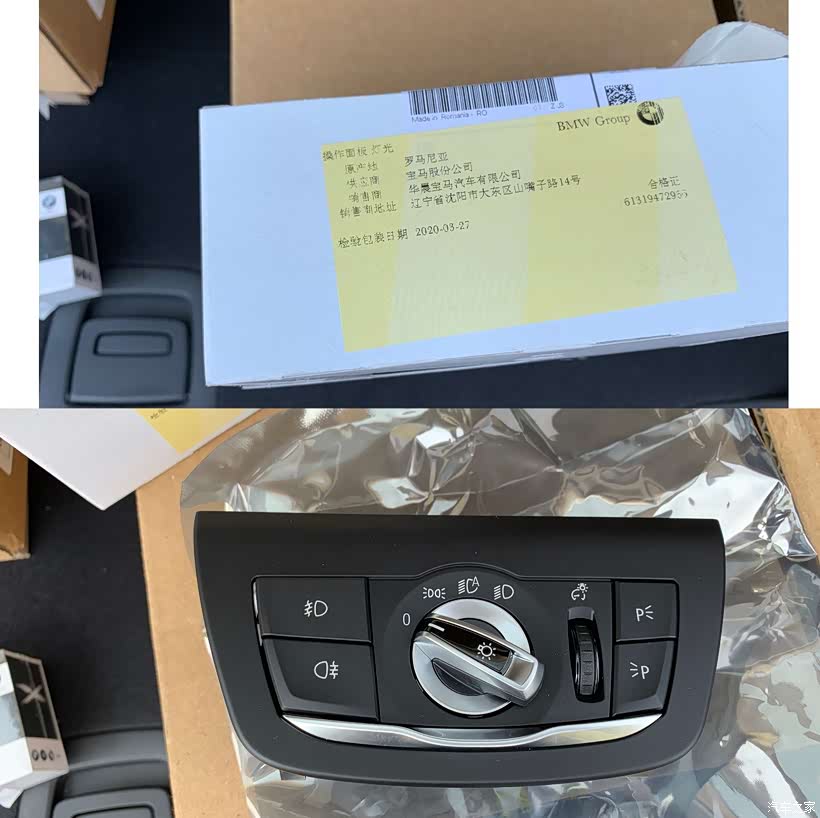

4号 61319472966 灯光面板
直接撬,大力出奇迹。

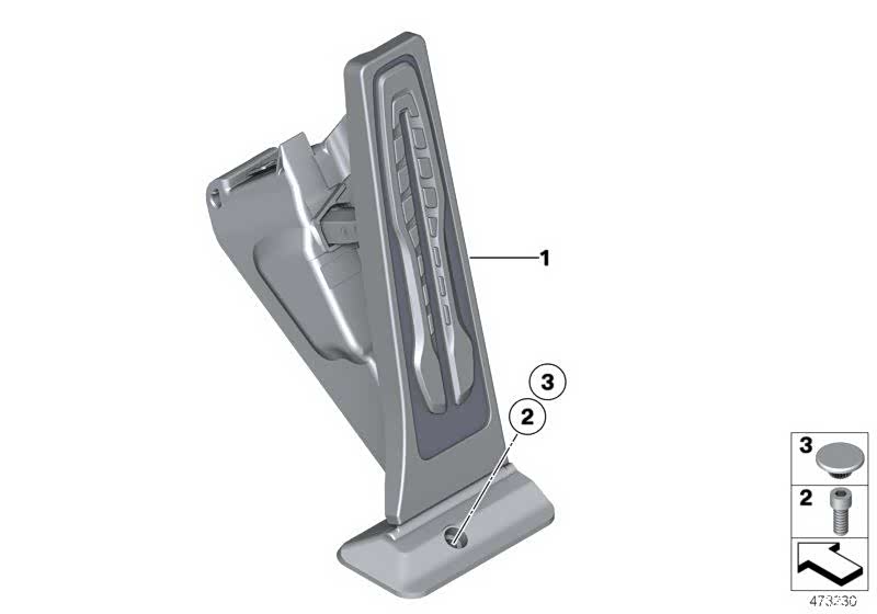

35426871053 铝合金油门踏板
35216885852 铝合金刹车踏板
51478074359 铝合金休息踏板
1号零件 35426871053 铝合金油门踏板
2,3号的螺丝螺帽,原先的踏板上就有,所以不需要准备新的,拆下来后能继续用。
一把T20螺丝刀,自己就能换。

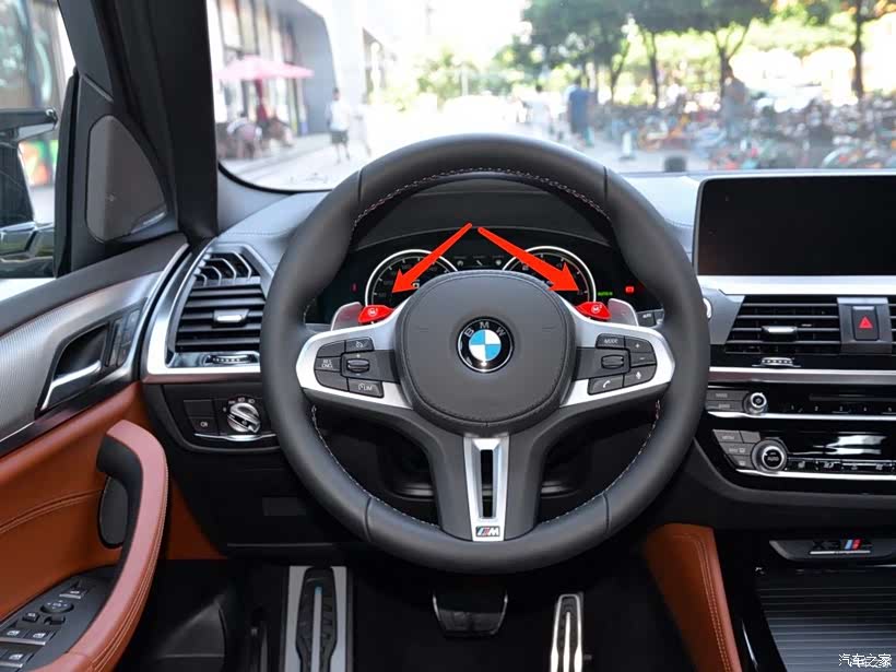

3.3X3M套件

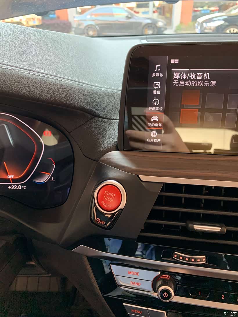

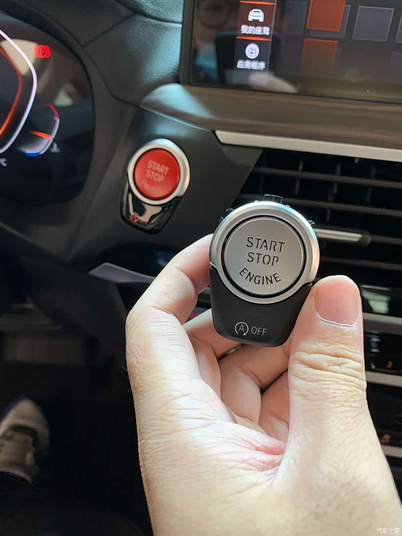

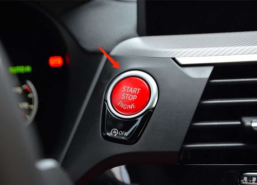

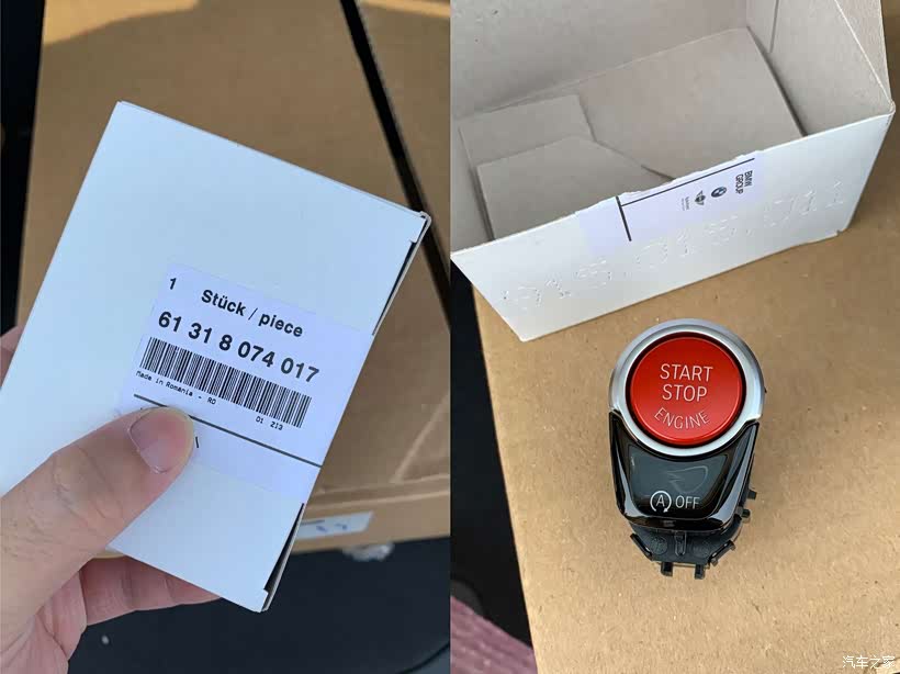

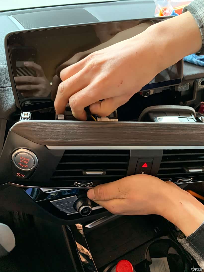

61318074017 红色点火开关
自己也能装,一根撬棒就行,把前面整个模块,慢慢撬下来,取下原先的开关,换上新的就行。

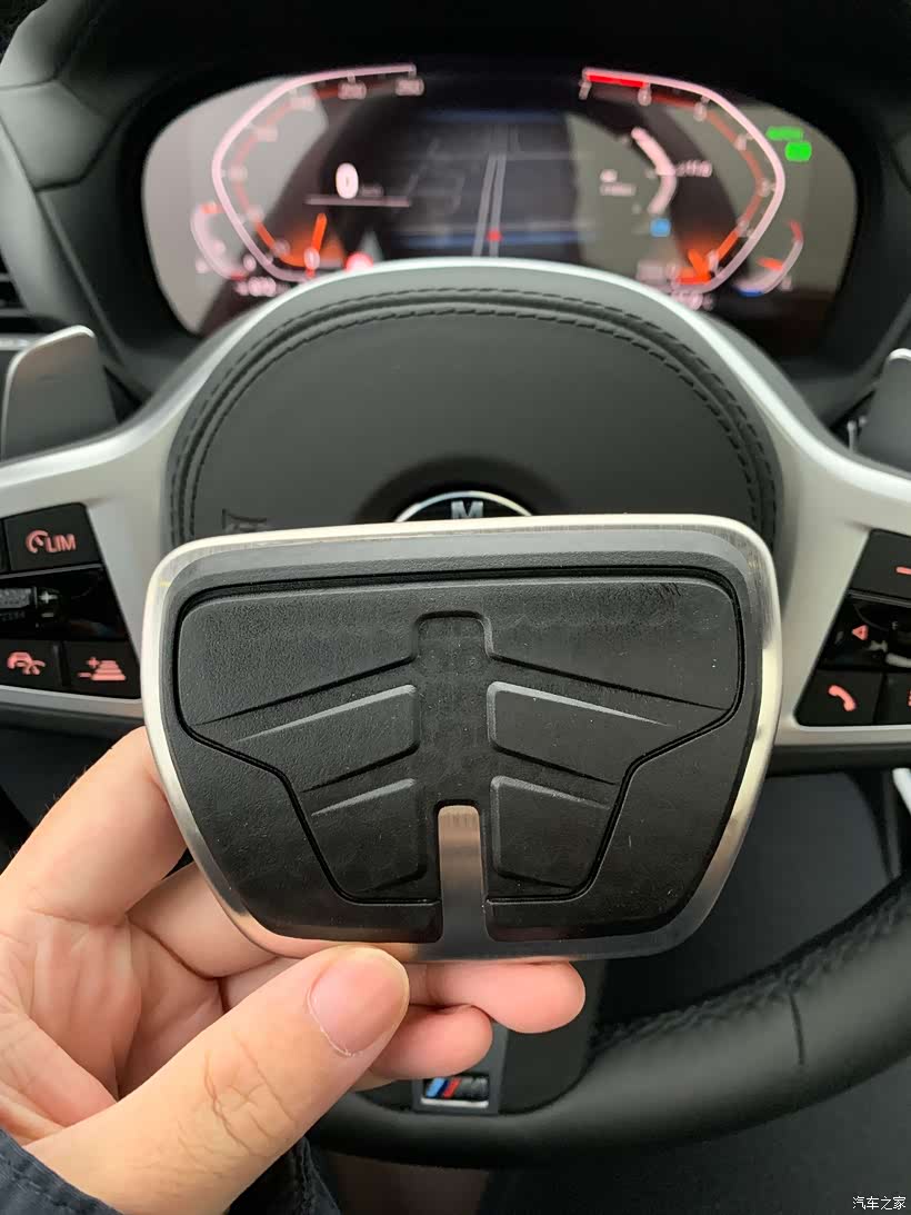

61317854520 M1M2多功能按钮开关
换这个需要拆下方向盘,最好去有经验的改装店安装。
1号 61317854520 M1M2多功能按钮开关
2号 32308090405 螺栓组件
同时 4号 32307856293 方向盘盖板 也要更换,不然M1 M2这两个小啾啾钻不出来的。

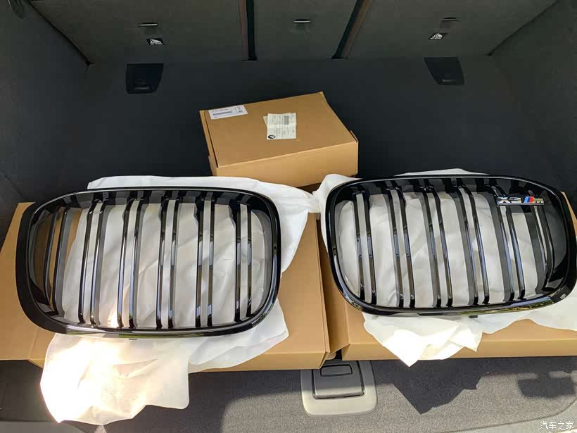

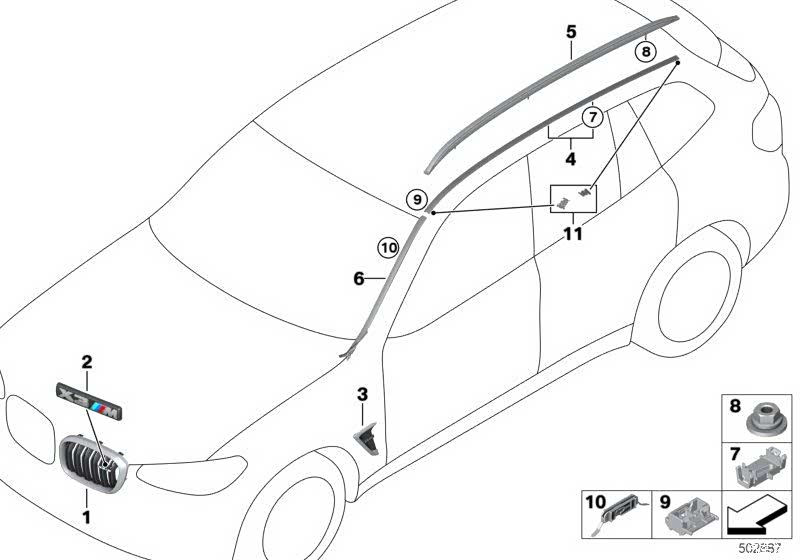

1号 51118098087 X3M亮黑色中网 左 (中网自带“X3M”小logo,无需重复订购2号)
1号 51118098088 X3M亮黑色中网 右
2号 51118082585 左前中网上的“X3M”小logo (丢了可以单独购买)

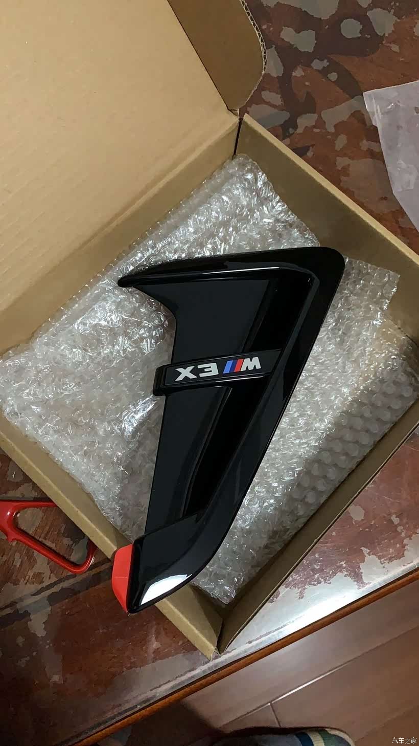

3号 51138098089 X3M亮黑色鲨鱼腮 左侧
3号 51138098090 X3M亮黑色鲨鱼腮 右侧
帮群里小兄弟订的X3M中网实物图。
帮群里小兄弟订的X3M无敌鲨鱼腮实物图。

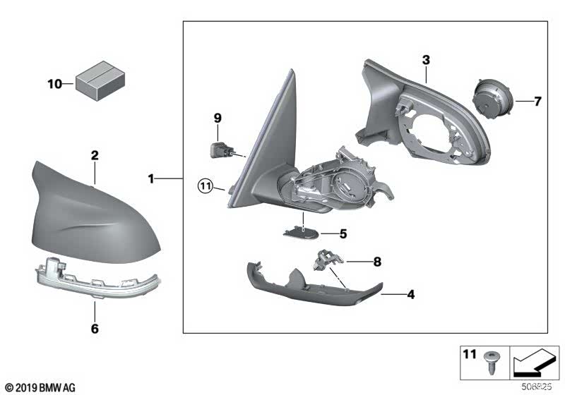

2号 51168097351 X3M牛角镜壳 左
2号 51168097352 X3M牛角镜壳 右

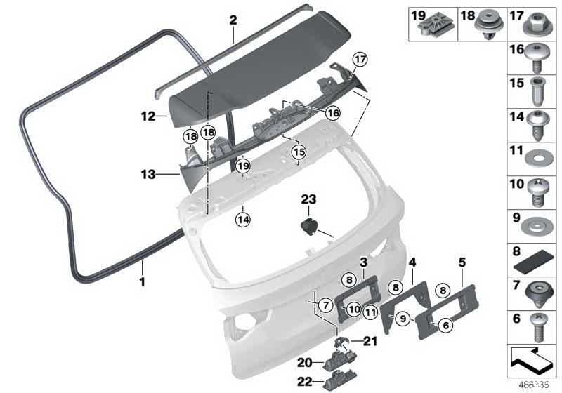

12号 X3M的尾翼 51248082246,
这个零件来的时候只喷了底漆,还需要根据车身颜色再喷上原厂车身漆。
更换工艺有讲究,装的不好容易漏水。

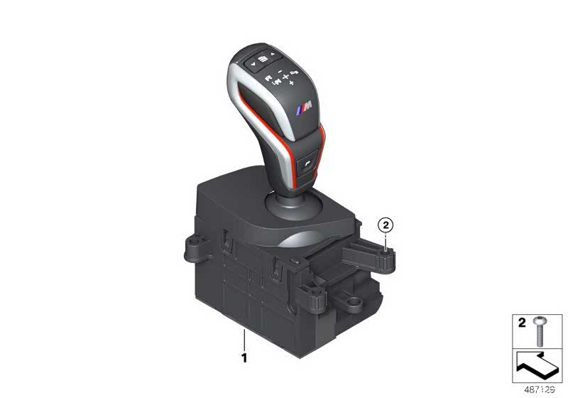

61319882345 X3M换挡杆

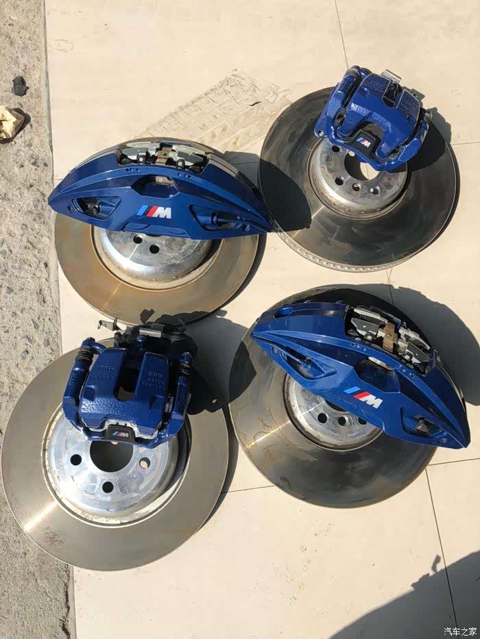

3.4M40刹车套件(蓝色卡钳)
先上图,用群内小姐姐的图展示下。
升级刹车不单单只是换个卡钳那么简单,从更严格的意义上来说整个刹车系统都需要做到调整。
根据不同尺寸的卡钳尺寸,还得更换适合尺寸的轮毂,轮毂太小的话卡钳都塞不进去。
卡钳改了,那么对应的刹车片也需要更换。一方面根据卡钳活塞数量,卡钳活塞数量变了,刹车片需要匹配活塞的数量和尺寸。另一方面由于卡钳换了,即使卡钳尺寸和活塞数量相同,不同卡钳性能不同,刹车片也要受的住新卡钳,举个不恰当的栗子,高配的卡钳遇到低配的刹车片,很有可能一夹就碎了
说完上面的硬件还有软件,刹车油和刹车油管。刹车油也就是制动液,刹车油和机油类似,超跑的发动机喝的机油肯定比普通私家车发动机喝的高级,那么同样的,卡钳性升级了刹车油肯定也要用更高级的。同理刹车油管也得升级。
说着说着就要跑题了,本文如标题所示,追求的是M40原厂,所以不考虑其他刹车,改装清单为m40的那套蓝色卡钳。但考虑到刹车是一个很重要的部件,随意乱改容易引发安全事故,提供的信息只可以给各位车友做个参考,车友如果要改装也请务必去专业的改装店进行施工作业。

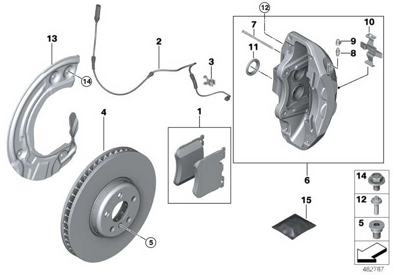

本着负责任的态度,楼主一一对比了国内G08 30i和国外G01 M40i的整套刹车系统的零件清单,25i和28i没看(不要问我为什么),惊喜的发现只需要更换卡钳、刹车盘、刹车片就可以了,另外再编一下M40的刹车程序。至于其他藏在车身内的 制动主缸、液压机组、制动助力器等用的配件都是一样的,就连刹车油管和刹车油用的都是一样的。我也专门和改装店师傅求证和探讨过这个问题,师傅表示原因在于30i给的配置已经很高级了,和m40i的就是一样的。
前轮刹车
1号 34116889570 刹车片
3号 34356794949 夹子
4号 34116860911 刹车盘 左
4号 34116860912 刹车盘 右
6号 34116891283 蓝色卡钳 左
6号 34116891284 蓝色卡钳 右

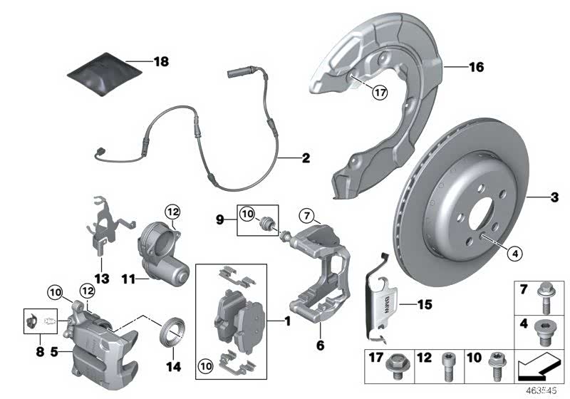

后轮刹车
1号 34216867175 刹车片
3号 34216860925 刹车盘x2 左右通用
5号 34216887409 蓝色卡钳 左
5号 34216887410 蓝色卡钳 右
6号 34206891911 蓝色卡钳支架 左
6号 34206891912 蓝色卡钳支架 右
15号34206881294“BMW”logo标 x2
根据对比,M40后轮用的这套和30i上用的除了颜色外并没有什么大的区别,花钱升级所带来的性能提升基本等于没有,根本就没有性价比,所以如果预算有限的话,建议直接把原车的卡钳拆下,然后喷蓝色漆,再加上15号logo配件即可。

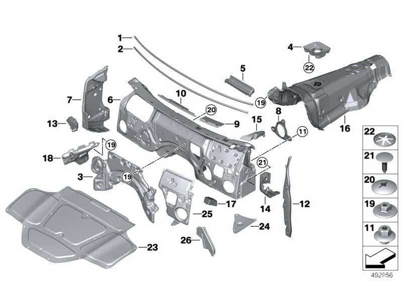

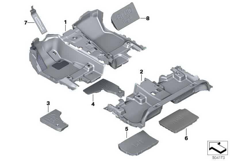

23号 51487395564 主隔音棉
24号 51487395569 隔音棉附件 左侧
24号 51487395570 隔音棉附件 右侧
51489119216  安装卡扣*17颗(一共是18个孔位,但其中有1个孔被用来固定雨刮器水管了,相当于是原厂送你1个卡扣,拔下来后可以当1个卡扣用来固定隔音棉)

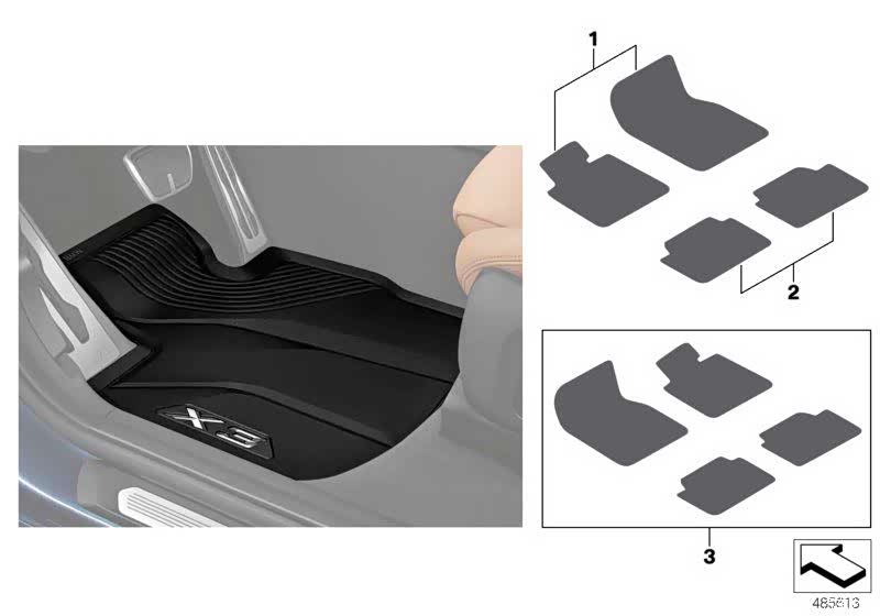

51472450511 X3全天候脚垫 前部
51472450512 X3全天候脚垫 后部
51472450516 X3行李箱垫子

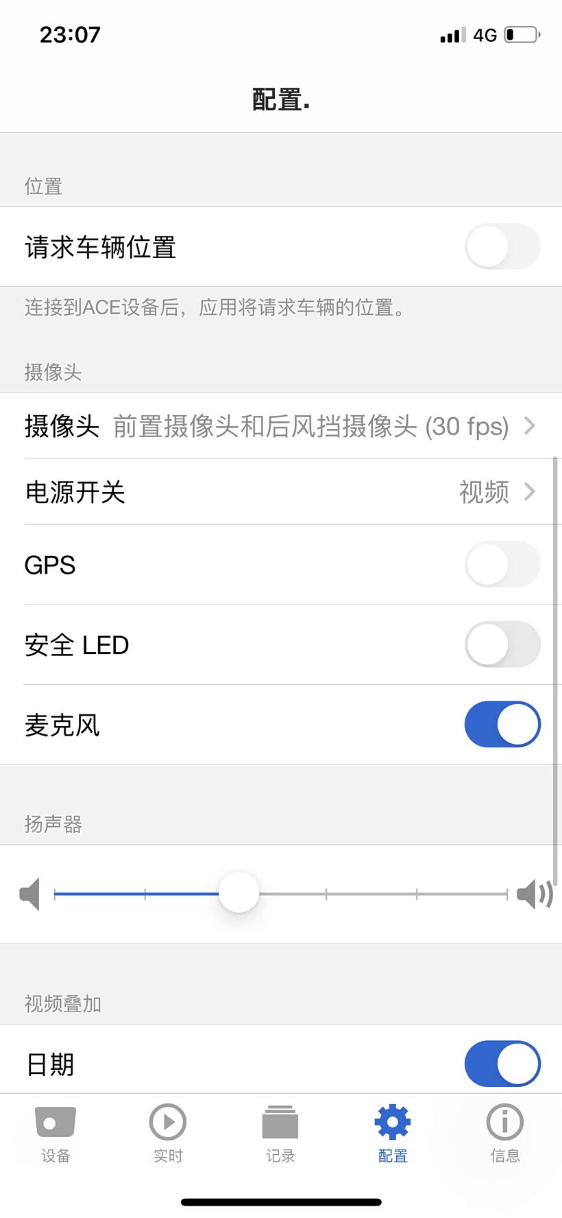

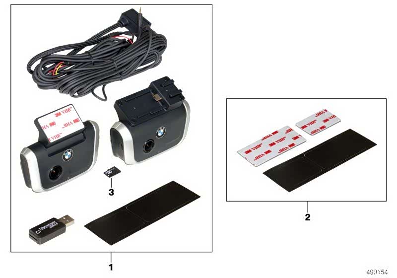

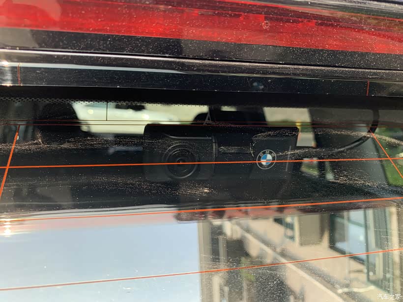

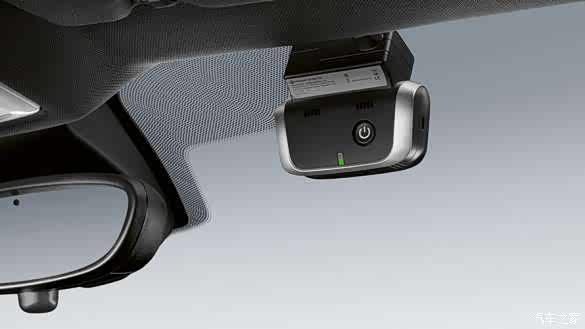

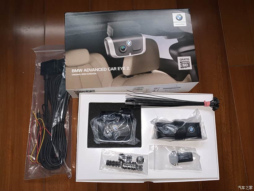

66212457032 原厂二代行车记录仪
这款基本上要绝产了,因为已经出了新款,市面上只会越来越少,久了就变库存货了,折扣力度可能会加大。
66212466960 原厂二代行车记录仪plus, 随着新款3系一起出现的,后车窗摄像头在原现二代基础上变小了。

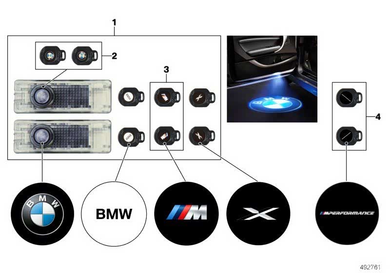

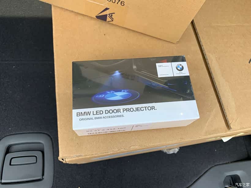

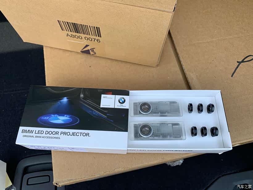

63312414105 车门投影灯(一个套盒,包括两个灯组,已经上方从左到右4组灯片)
灯片就跟投影片类似,时间久了颜色会变淡,需要更换。
其中2号 63312413538 和3号 63312413539 图案之后可以单独购买
4号 63312456413 图案不在套盒内,估计是后来出的,可以单独购买。

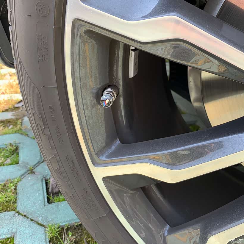

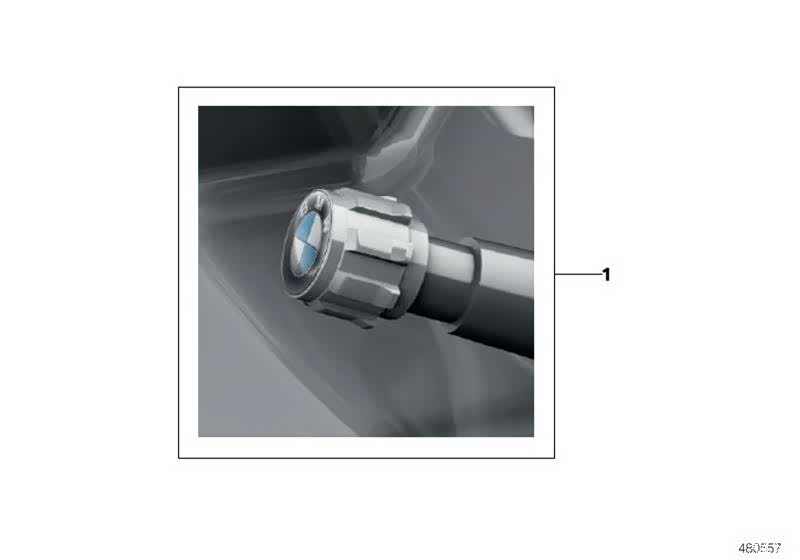

G底盘通用悬浮轮毂标 36122455268
这个就比较迷了,主要功能就是在轮子转动的时候保持蓝天白云标不动。

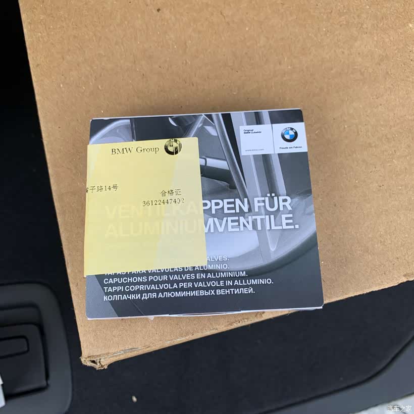

气门阀,胎压监控(RDC)专用,没有RDC的用不了,气门阀规格不一样的
36122447401 宝马蓝天白云logo气门阀
36122447402 M标气门阀

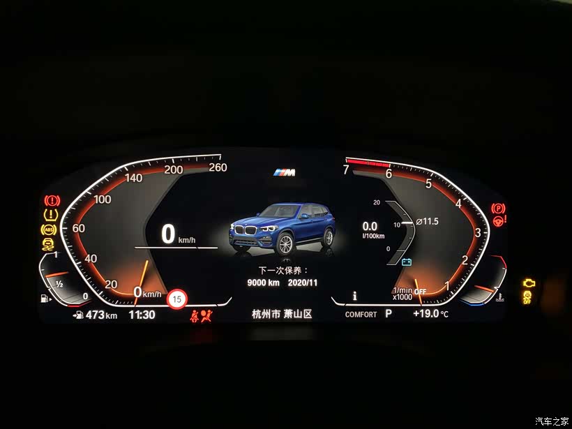

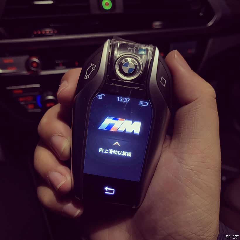

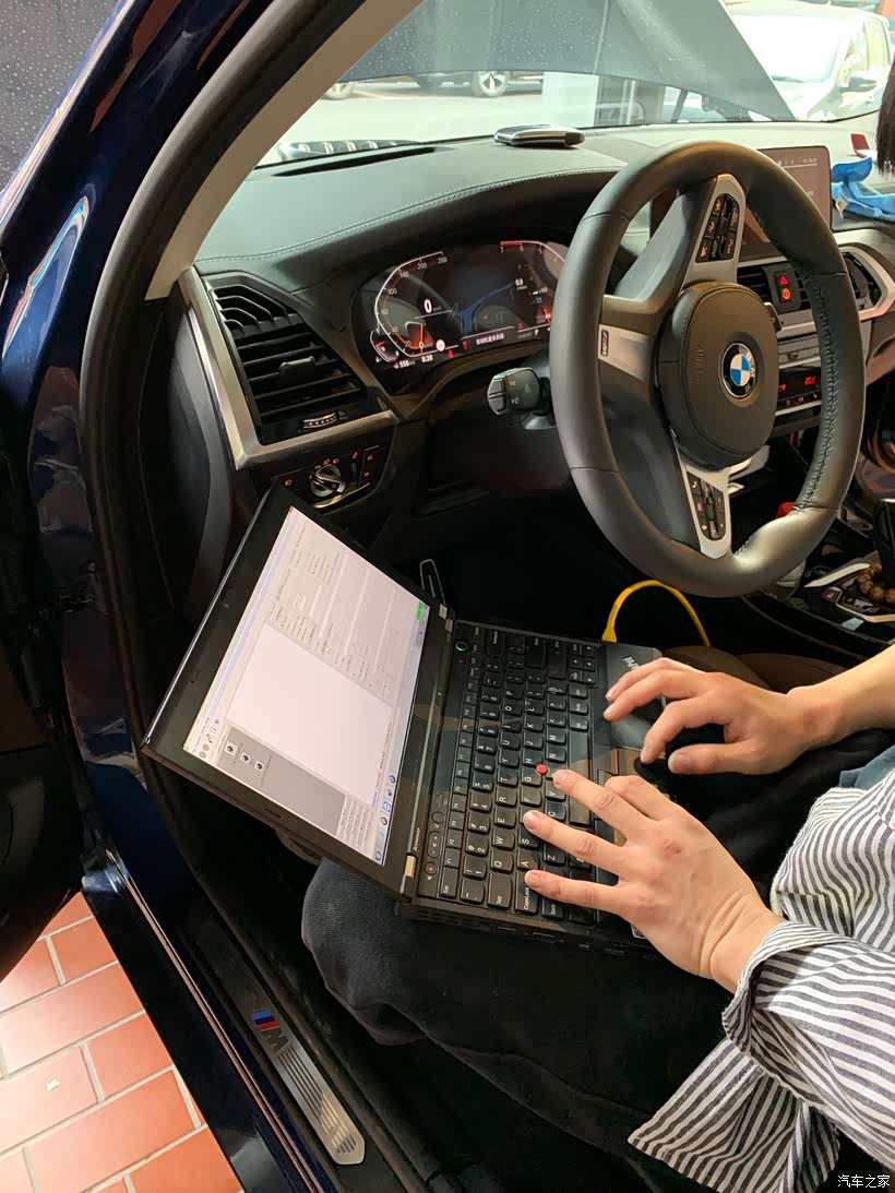

第一步,先配了一个液晶钥匙,X3怎么能没有液晶钥匙呢,由于当时朋友在的4s没搞活动,配一个要七八千呢,所以在某宝上找了一个搞活动的4s代买配了一把,配钥匙需要提供要车架号的,一车一钥,到货后拿到4s让我朋友和技师看了下,确定没问题就开搞了。
钥匙刚到的时候是原厂运输模式,只匹配了车架号,钥匙按键是可以用的,只能开锁和解锁,其他显示屏内的功能等于没有,打开后都是原厂英文模式,时间也是错的,里面的车辆信息也是对不上的。一段时间后就会自动关闭,毕竟是原厂模式为了省电。开了工单,技师就帮我去编程匹配钥匙了,还顺便帮我升级了车机系统。
升级完后就能正常使用了,字都变成中文了,车辆信息也同步了。
说真的,这个钥匙装x成分大于实际作用。但是这钥匙的续航能力超过了我的预期,充满一次能用一个月左右呢。有的朋友可能想问了,那如果没电了怎么办,还能开锁吗。经过我的实测,没电后只是显示屏开不了,但实际钥匙内还是有电的,支持无钥匙进入和按键解锁开锁,回头充上电就OK了。充电支持无线充电的,但是车子自带的无线充电太慢,并且还容易发烫,一般我都用数据线充,最多半小时就能充满。

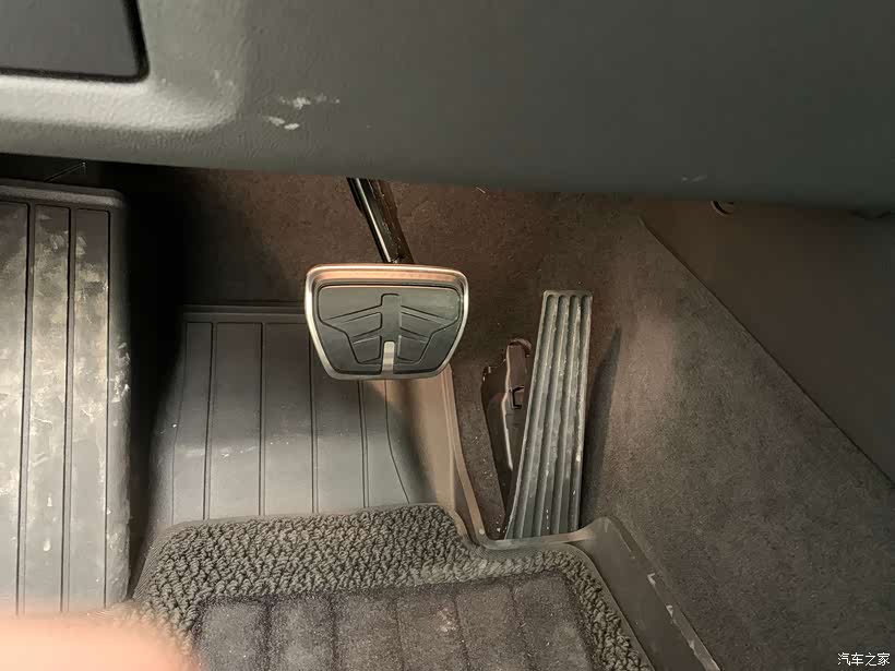

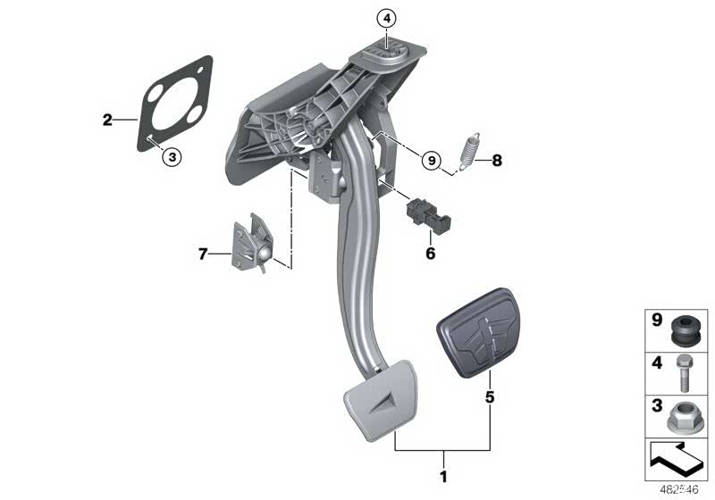

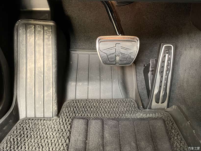

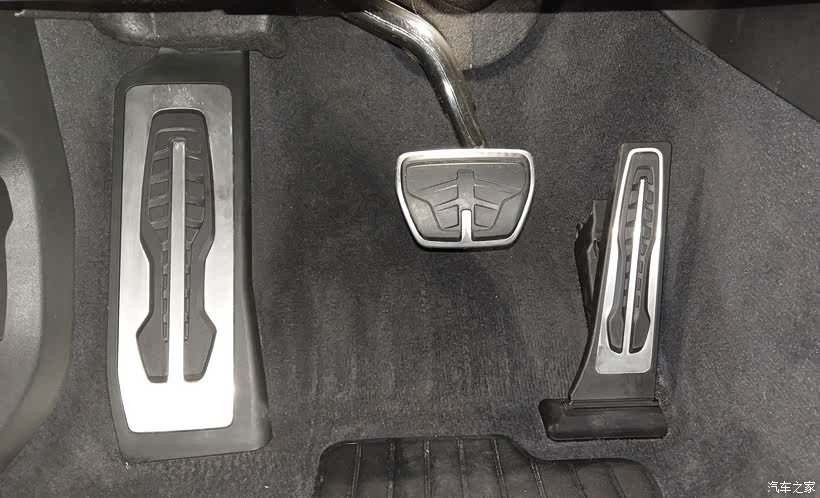

第二步,把减配的铝合金刹车和油门踏板还原了。

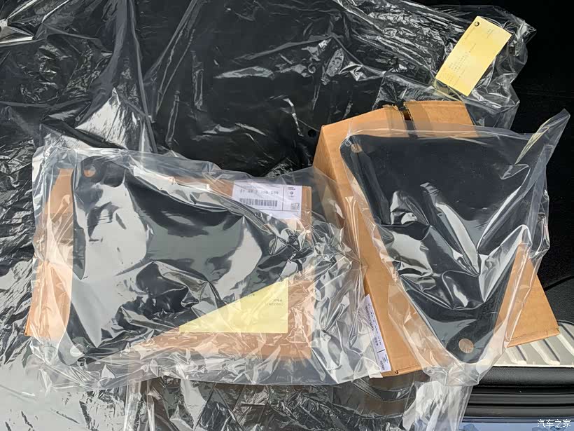

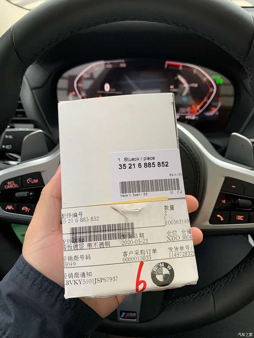

原厂大库件到货了,这边也科普一下。所谓的原厂件一般上面会有清晰的零件号以及条形码,大库件在原厂件的基础上会有一张黄色的标(此图被覆盖了)和另一张类似发货单的面单,上面会有配件基本信息,订单号等信息。
原厂铝合金刹车踏板
手动换上,原来的扒掉,新的套上,so easy。

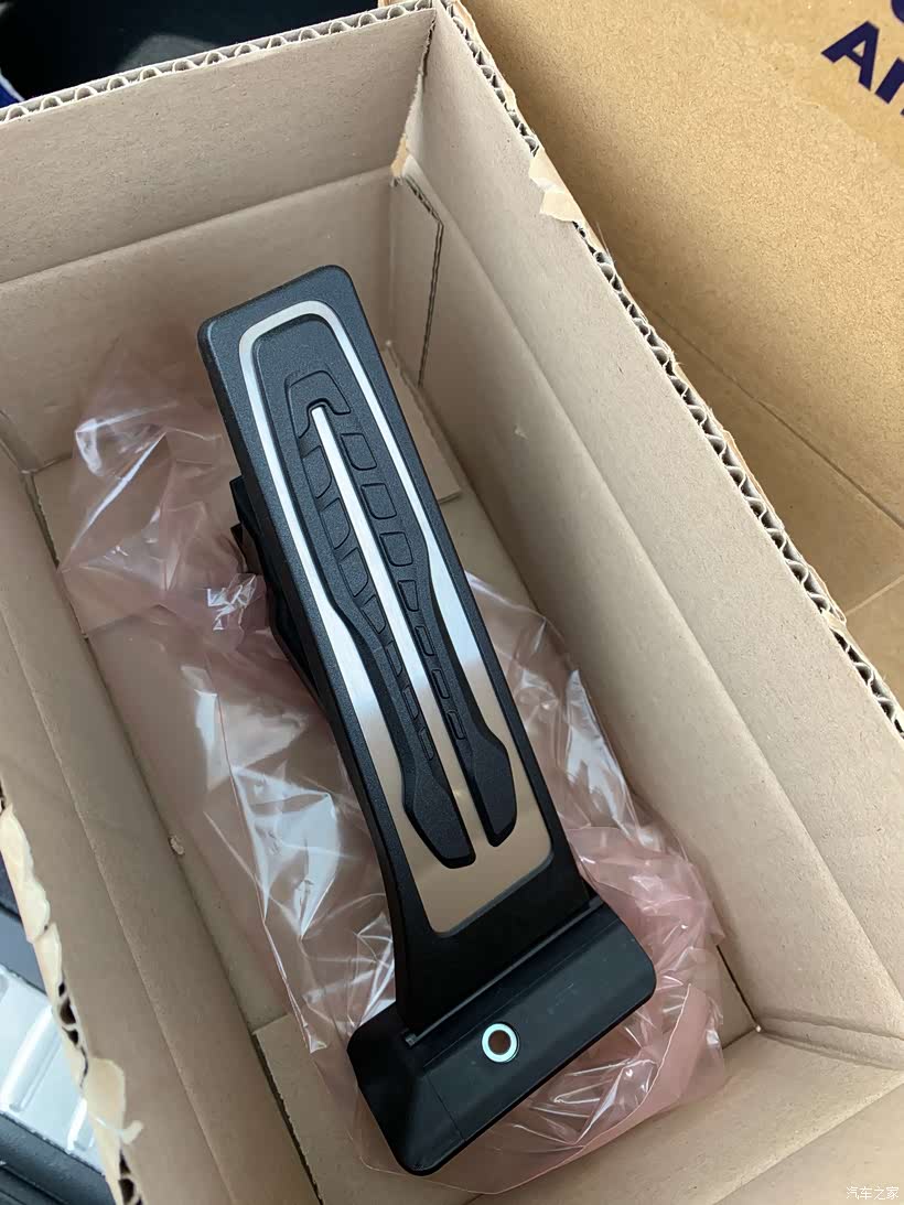

原厂铝合金油门,这个比较坑,要换的话必须换整个模块,真破费。
两个都换完了,全是自己手动DIY,非常简单。由于之前买的脚垫把休息踏板盖上了,所以休息踏板暂时就不改了,省点钱,省点钱

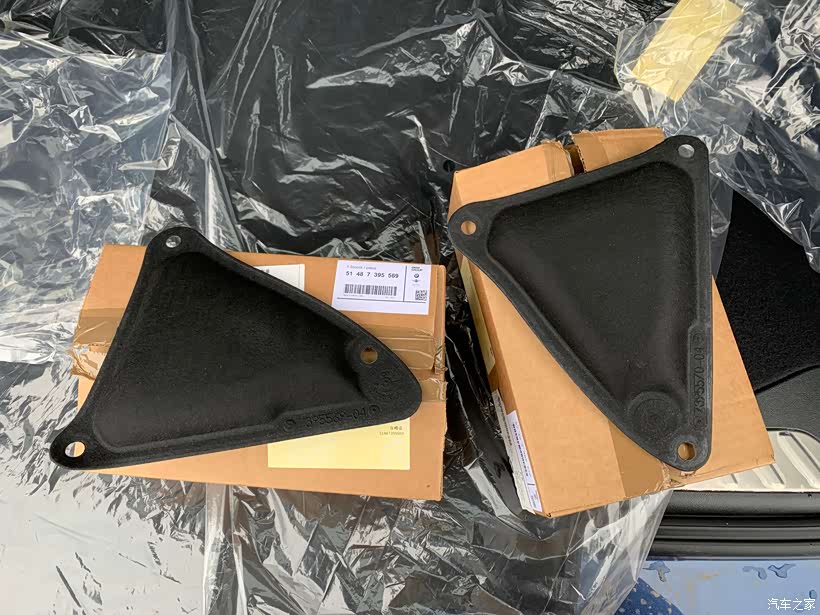

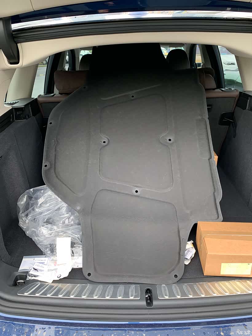

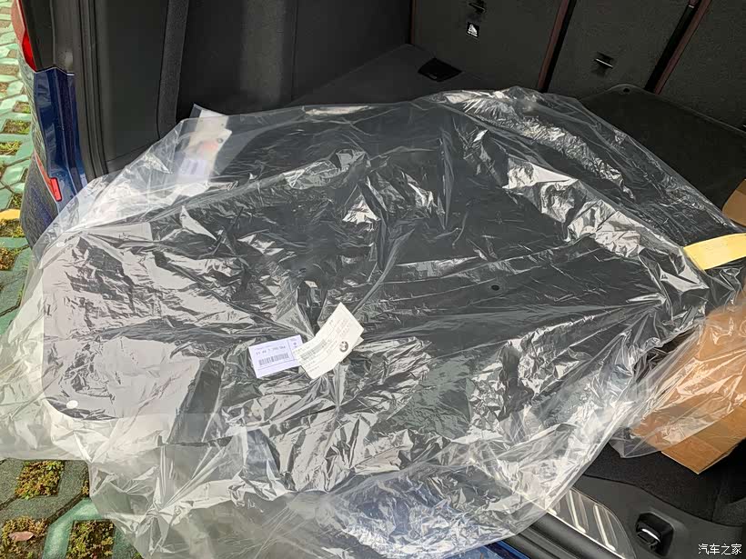

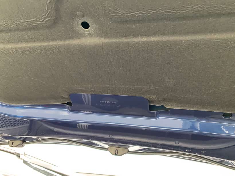

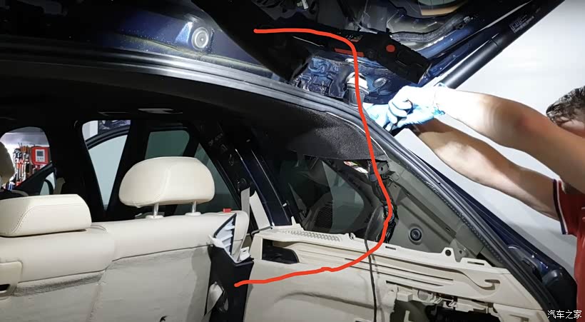

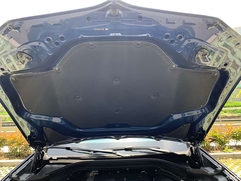

主隔音棉来了,长太大了,没有盒子包装了。
拆开还挺大的,自己装的要注意下,边边角角比较锋利,楼主就不小心被割到了,比纸割到还痛。

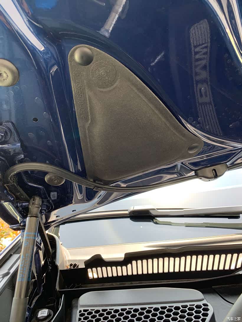

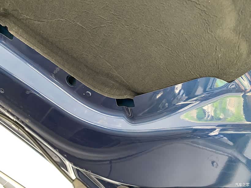

开始安装,原车自带卡槽
卡槽2
卡槽3

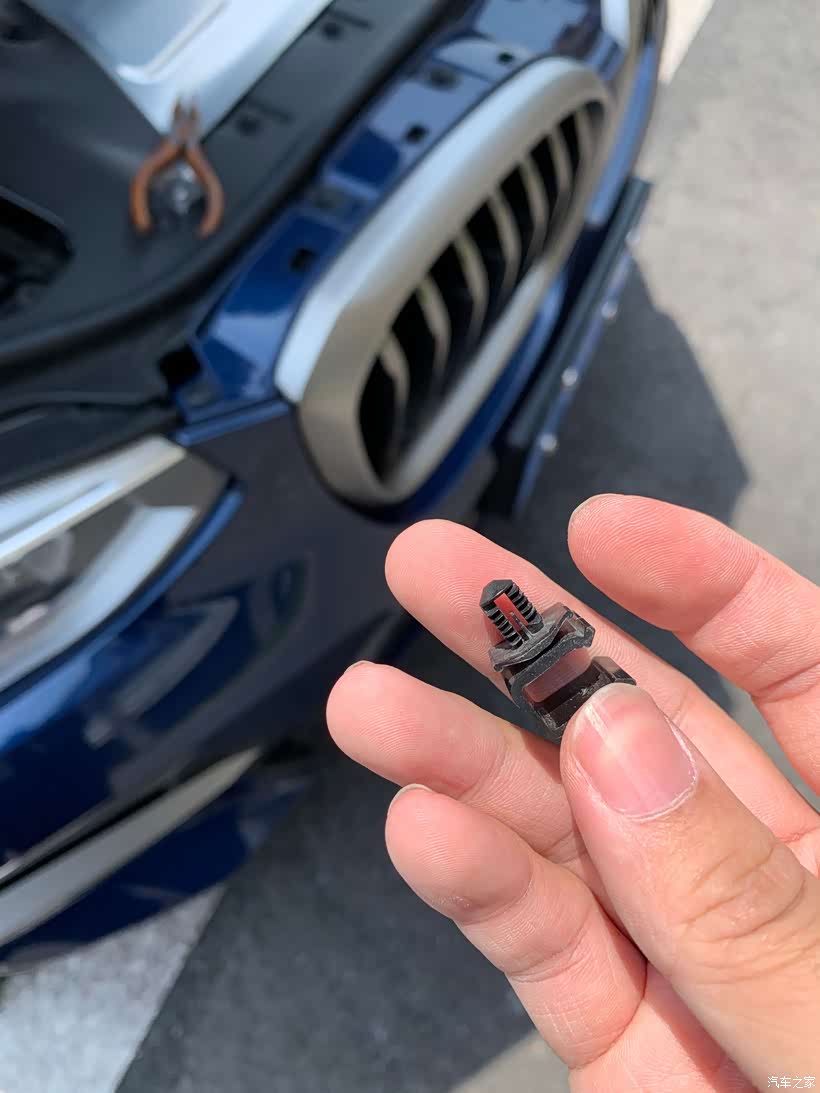

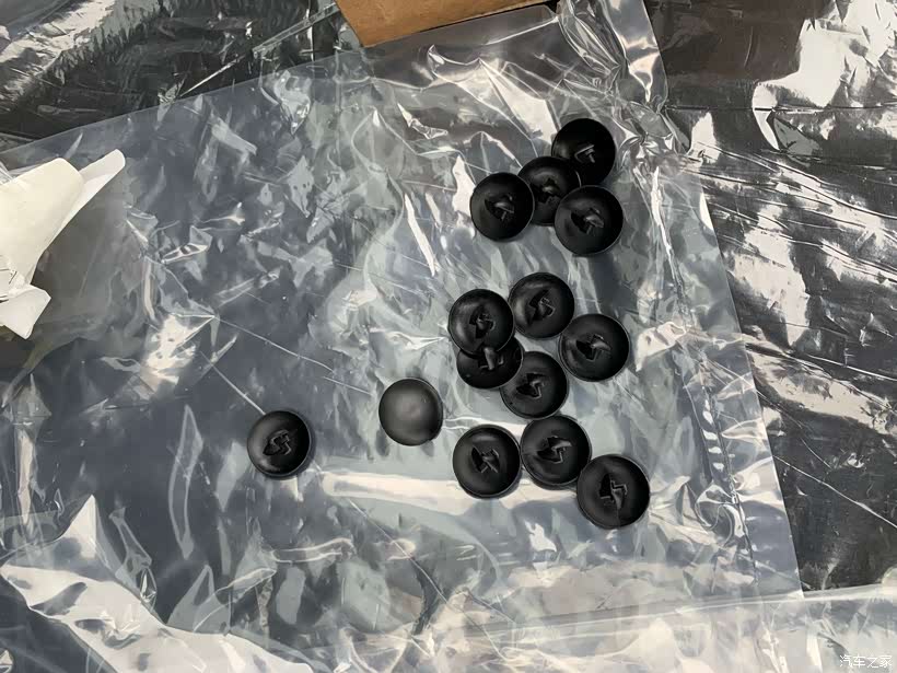

准备好5块钱一颗的卡扣
全部倒出来,一共会用到17颗,使用很简答,往里一按就好了,自带倒刺,会扣住,不用担心异响。
装错了,或者哪天更换隔音棉的时候,请小心抠住来,因为原厂的设计是一次性的,直接用力拔出来的话会拔断的,然后前面的小尖尖就会掉进引擎盖的夹层里,这样就真的会有异响了。
附隔音棉来了,左右分别1块。
拆开了解一下。
装完后的效果图

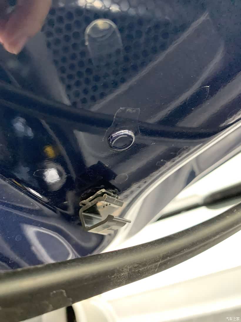

安装右侧附隔音棉的时候,需要注意一下,左下角的孔位,被用来固定原厂的雨刮水管了。所以这个孔位就不需要用到5块钱一颗的卡扣了,直接拔出来再插上就行。
安装之前的照的,了解一下。
拔出来了解一下,拔的时候轻一点,别拔断了,这玩意儿不能单独配的,要配的得换整个雨刮水管,这个配件属于雨刮水管的一体件,换一个就是1000,请务必慎重。
再品一次安装后的效果,完美

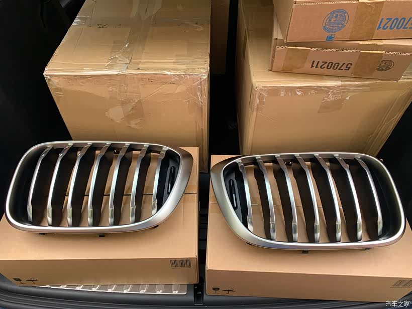

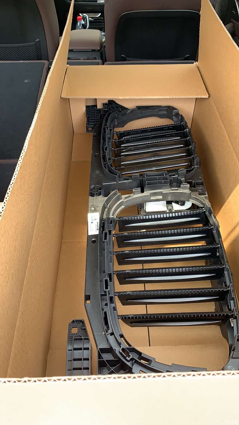

原厂铈灰色中网到货咯

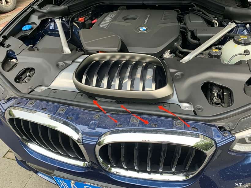

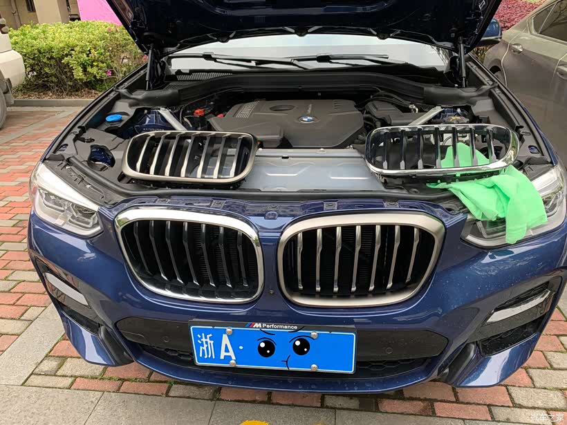

继续自己动手DIY,先打开发动机盖,图上标出的是卡扣位置,用撬棒顶上方3个卡扣,没撬棒的用钥匙或者螺丝刀都行,往下顶,最好在上面垫个毛巾之类的,免得用力过猛,打滑误伤油漆,同时慢慢拉中网,然后往外拉就行了,上面3个卡扣就算是解决了,中网下侧对应的位置还剩3个卡扣,慢慢往外拉,左右左右晃,温柔一些,然后整个中网就拆除完毕了,建议天热一点的时候搞,因为卡扣是塑料的,在寒冷的冬天是很有可能直接拉断的。
安装很简单,直接往里推就完事儿了。看一下原厂高光电镀和铈灰色的鸳鸯配
另一个中网再温柔的重复一遍就装好咯。

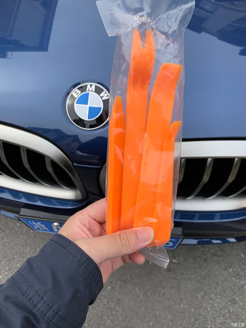

能上撬棒的还是上一组吧,某宝很便宜的,几块钱还能包邮。平时DIY小配件也能用,不用的话放在家里工具箱也行,说不定哪天就能用到。
原厂鲨鱼腮,这个盒子上的黄色标就很清楚了,国内大库件,上面有华晨宝马经销商信息,如果是海外的配件上则不会有这个标,如果是仿冒的配件就当我没说
这个侧腮拿到手才发现,原来x3上的侧腮只是个装饰件,侧腮的孔洞是封住的。
刚开始还以为车轮的高速转动形成的气旋会通过侧腮出去,从而提高车身的空气动力学性能,好吧,x3并没有此功能。
继续自己动手,这边就需要用到撬棒了。
先撬向着轮胎边的一侧。
再撬朝车门的一侧。
怕撬坏油漆,拿了一块眼睛布垫裹住撬棍施工。
撬下来之后,把边上这一圈,里里外外擦干净,之前下雨天的雨水和进去的脏东西都擦干净。
可以看到,这一圈钢板上的油漆是很薄的,所以施工的时候务必垫一块布,否则真的很容易刮到油漆。
对比一下,感受下区别。
安装的话也超简单,往里按就完事儿。
安装超级简单,就跟拼乐高一样,所有卡扣都是一键往里的,并且都带倒钩的,安装容易,取下难,也正是因为这样才不会掉下来吧

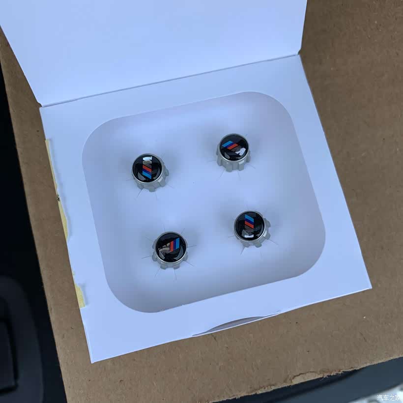

原厂气门阀
买的 “M” logo的气门阀,同款的还有宝马蓝天白云标的。
要提醒一下的是,这些气门阀都是RDC(胎压监控)专用的,也就是说前提是要有胎压监控的气门阀才能装上去。原因没有深究,可能带胎压监控的气门阀跟普通气门阀规格不一样吧。
安装完毕,自己动手即可。
各位车友在停车场发现了我的车,可千万别把我的气门阀拧下来顺走,求放过
原厂车门投影灯
一套4个图案。
灯组分左右的,安装的时候注意下,上面有标“L”和“R”。
安装很简单,打开车门,弯下腰一看就能找到车门灯。用“一”字螺丝刀把灯组撬出来,拔掉插头,换上新的投影的即可。
挑了一个M的灯片,夜间打开车门提升B格。

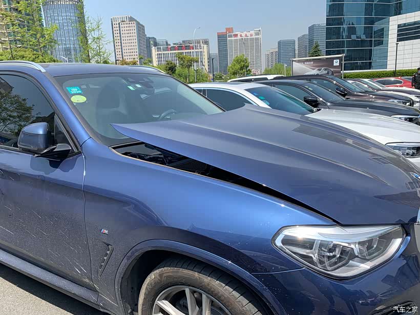

刚停完车发现对面也停着一辆同款的兄弟,估计是被电瓶车撞了,前保险杠有一点凹进去,然后触发了行人保护装置,前机盖自动弹起准备迎接撞击,我4s的朋友说这样弹一次,修一修起码1万块。
对于行人保护这个装置褒贬不一,有的朋友表示这玩意儿太敏感了,稍微撞一下就触发然后弹起来,维修费用太贵,为此我还专门查了一下相关的资料。
宝马工程师表示这个功能是他们经过千万次实验后,调教出来的成果,感应器可以在最大的限度内模拟撞车的情景,从而在有需要的情景下触发行人保护。
个人觉得吧,比起钱,行人的安全更为重要,这个装置就像主动刹车功能一样,要不就不用到,凡是在关键时候用到一次都算是能帮大忙了,可能就因为这个装置的触发而挽救到一个生命。
行人保护装置是大势所趋,支持支持支持。

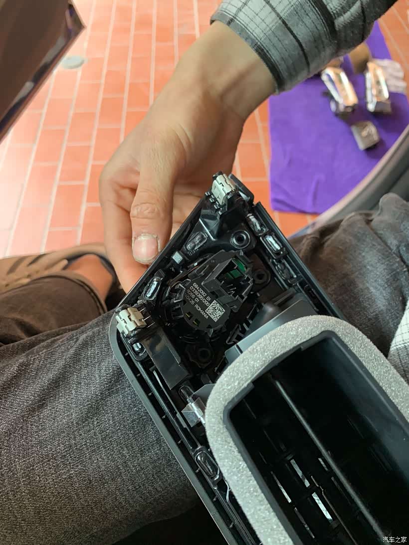

原厂X3M的红色点火开关,订的时候还提供了车架号,等了一周才到。
小哥用了我自带的撬棒把整个模块撬了下来。
翻过来后可以看到点火开关的背面,由4个卡扣卡住,取下还是很方便的,不像其他车型是用螺丝固定住的,替换完成后再把整个模块装回去就好了。
安装完成!
和原车的对比一下。

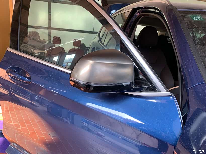

还没等我回过神来,师傅已经在用我自带的撬棍撬镜壳了,真是效率。
原厂银耳了解一下。
顺利拆下,里面线束很多,还是得师傅动手,无损拆下。
师傅正要动手安装,被我大叫一声“住手”停住了,若无其事的接过师傅手中的镜壳,自己装了上去,完事儿后跟师傅说了句“您继续”,事了拂衣去,深藏身与名。
原厂主动进气格栅,真的很大,从后备箱抱出来,交给师傅。

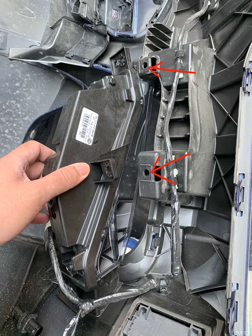

先拆獠牙,由于是20款,取消了雾灯,拆下獠牙后,里面一个大洞,好在安装雾灯的位置,原厂还是预留的,可以无损安装,所以把雾灯加回去也在计划之内。
再拆中网和保险杠,需要两个人,因为里面有很多线束插头,需要一个人先抬着,另一个人把插头拔掉,最后再把保险杠取下。
往里一看发现水箱前面有防护网,看来真的是增配,之前论坛看到有车友提及,但一直没去验证,这回落实了。这一个水箱防护网问了4s的朋友,原厂的要八九百呢。
替换掉了原来的普通格栅,换上了带叶片的主动进气格栅。
拿出准备好的原厂雾灯。
原先一直以为雾灯是装在车架上的,没想到预留的螺丝孔位是在保险杠上的,相当于雾灯是反过来扣在保险杠上的。在预留孔位上加了金属垫片,方便安装。
开始安装雾灯。
原厂5块钱1颗的 自攻螺丝 了解一下。每个雾灯用3颗,一共6颗。五六三十
雾灯装好后,保险杠翻过来看一下效果,之前有车友反馈到自己加装的雾灯会有点歪,其实看上去稍微有一点歪是正常的,因为雾灯内部构造导致的光线反射,最终造成了视觉误差,我还特意打开了汽车之家找到之前老款有雾灯的x3的外观图片,图片上也是有点歪的,更何况预留位置是3个螺丝孔,形成的是三角形,这个结构很结实的好嘛,只要3颗螺丝是正确位置安装的,不存在歪不歪的问题的。

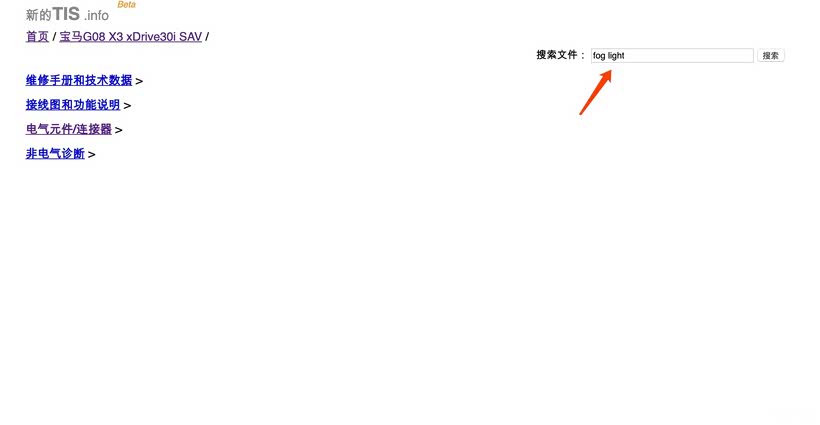

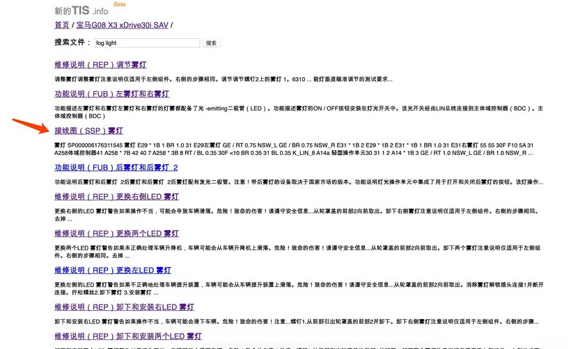

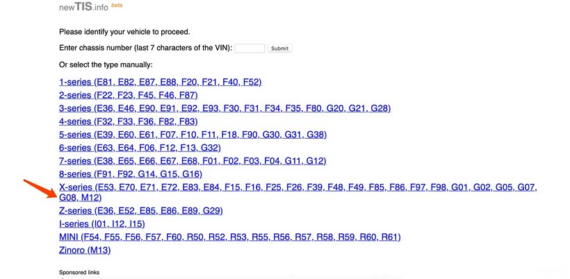

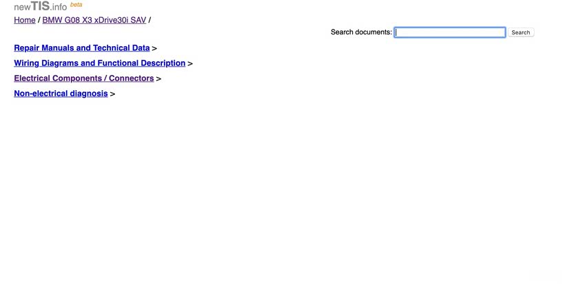

关于如何接线,在这边和大家分享另一个非常实用的网站。
***://www.newtis.info/tisv2/a/en/
这个网站类似于维修手册,既包含了基础的每个部件的介绍以及实用方法,还涵盖了每个部件的拆装方法,最重要的是还有接线图。唯一不足的是这网站是一个英文的网站,需要一定的英文功底,当然了如果英文水平不行,用一个可以翻译网页的浏览器就ok了。
接下来以雾灯为例举个栗子。打开网页,先找到车型。
国内X3底盘代号为G08,点击进入下一步。
找到X3,配置不用管,随便选一个,反正它们曾经都有过雾灯。

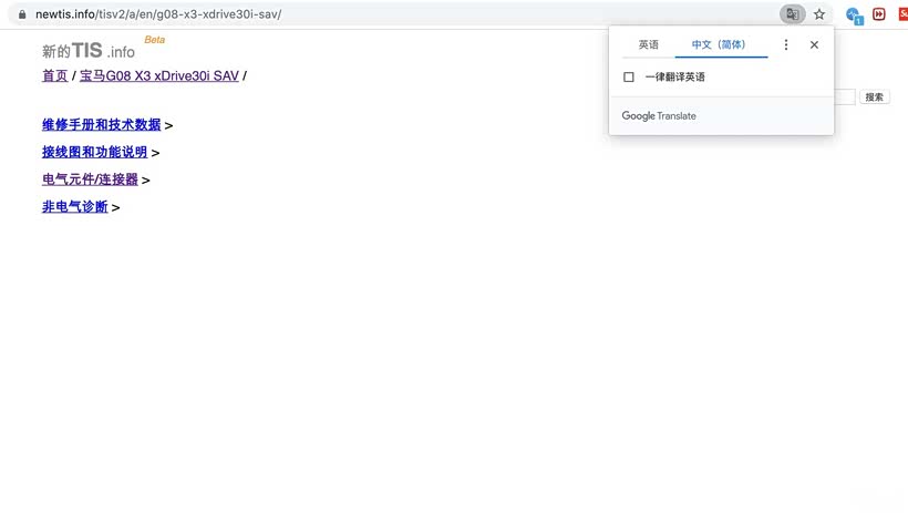

进去之后看不懂没关系,用浏览器的网页翻译功能,我用的是谷歌浏览器。
翻译完后是这样的。可以看到这个网站也像查零件号的网站那样,也分好类了。有兴趣的可以一个个点进去看看。
为了方便起见,我就不一步一步往下点了,直接使用右上角搜索功能。
虽然这个网页内容已经翻译成中文了,但实质上还是个英文网页,所以搜索的时候还是得输英文进去。
雾灯的英文为“fog light”,不知道英文怎么说的直接找个在线词典翻一下,输进去后点击搜索。
由于之前开启了网页翻译功能,搜完之后又自动把网页翻译了。

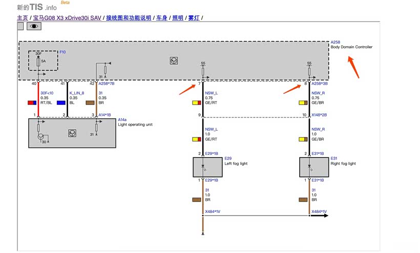

可以看到,这里除了接线图外,还有维修说明,里面非常详细的带图文的,按照步骤,一步一步教你如何拆卸和更换雾灯,以及要用到哪些工具(如几号的螺丝刀),或者需要用到哪些配件(如安装雾灯用某某螺丝,对应的螺丝零件编号也有标明的)。有兴趣的也可以去逛逛,作为一个补充知识点,敲黑板
找到接线图,点击进入。
电路图出来了,可以看到,在线束集成模块上,雾灯针脚线左雾灯接到7号位,右雾灯接到8号位。
同理也可以找出主动进气格栅的接线位置。
还有教你如何拆保险杠换雾灯的教程,是不是很实用,自己看一遍,心里就有个底了,如果师傅施工流程上有瑕疵可以直接给他指出来。

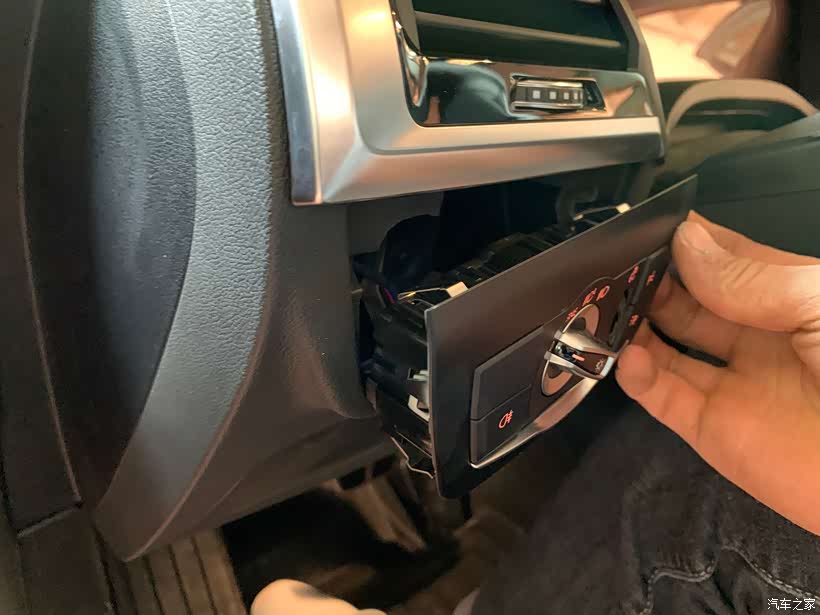

原厂灯光面板,了解一下。
把原先只有后雾灯的面板用撬棒取出,替换即可。
都装好后,进行编程。雾灯程序编进去激活,主动进气格栅编进去激活。

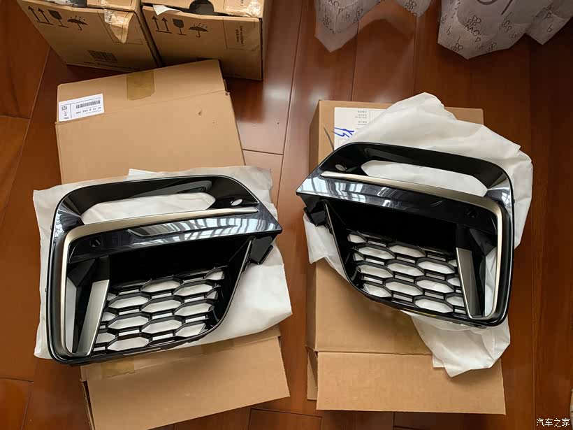

差点忘了还有一对原厂铈灰色獠牙。
再科普一遍,无雾灯獠牙都是国产件,原厂的铈灰色獠牙都是带雾灯口的。
原车獠牙上的护板别忘了取下,需要移植到新獠牙上。
安装完毕!铈灰色獠牙增加了运动气息,更具有侵略性。

外观都改好了,怎么能少的了尊贵的“M40i”车标呢?
嫌弃改装店的手艺,拿着“M40i”的标,去了一家专业贴膜店做的,毕竟人家才是专业的,无损扣掉了“华晨宝马”,并且通过从xpel车膜数据库找到了m40的数据,精准定位了原车M40i的位置。
近距离再来一张。

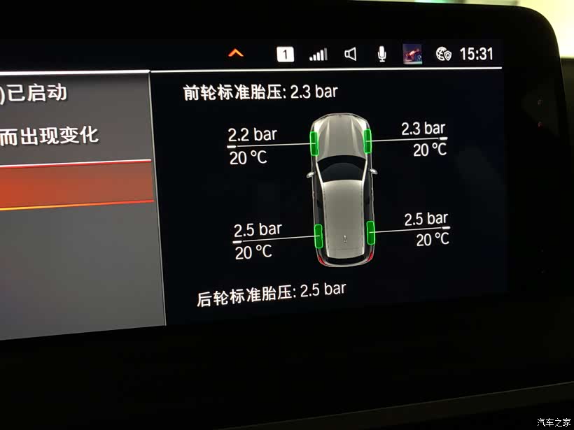

胎压监控的刷出了实时温度。

仪表盘中间刷了一个性感的小“M”
其他还可以刷“X3M”和“M40i”,供大家参考。
还有开头的液晶钥匙的“M”logo。
自动启停也刷了,这个还是挺实用的。
师傅问我还要刷吗,仪表盘最大速度260改330要改吗,我一想我平时都很少上100码,改成330的话,以后指针都不会动了。

加装的原厂二代plus版,也就是后摄像头缩小版。
为什么选择原厂二代plus,其实原因也很简单。
市面上各种牌子看得实在是眼花缭乱,价格也层次不齐,很烦
外加楼主本身就是原厂控,这玩意儿也能满足基本的需求,外观也还可以,设计风格与整车风格基本匹配一致。
另外也参考了车友和改装店老板的意见,毕竟原厂都做到二代plus了,兼容性和可靠性都还可以,避免自己瞎买其他品牌,然后造成不兼容或者烧电路等问题。
外包装是这样滴。
请注意包装上面的商品名称。二代升级版plus是“CAE EYE 2.”,请注意这个“2.”
如果是原厂二代,也就是前后摄像头一样大的那种,则为“CAE EYE 2.0”,需要加装的车友请别买错了,因为这两款包装图案是一模一样的,除了这个名称。
打开是这样的。
物品清单包括:前挡摄像头、后档摄像头、线束、sd卡一张、usb读卡器一个、固定线束工具若干。

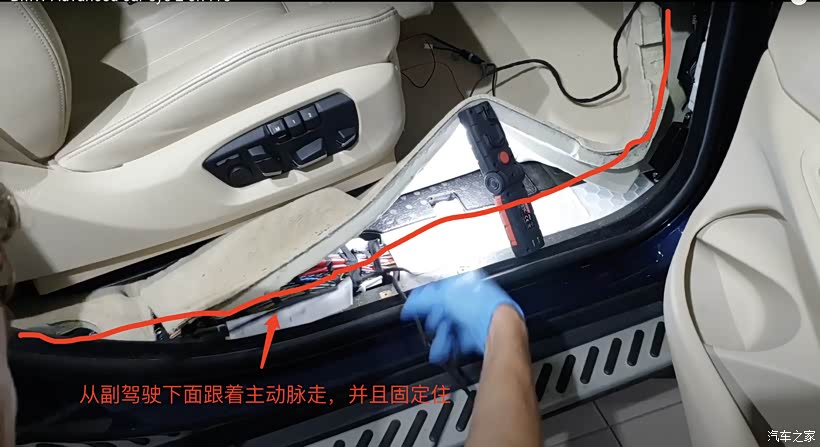

具体走线和施工提前在网站上搜了,找到了一个德国工程师的教程视频,施工很严谨,值得借鉴。
车子是f15的,也就是老X5,结构跟我们X3差不多的。
截了几张图画上了走线,分享一下。
前挡部分的走线,和取电位置。

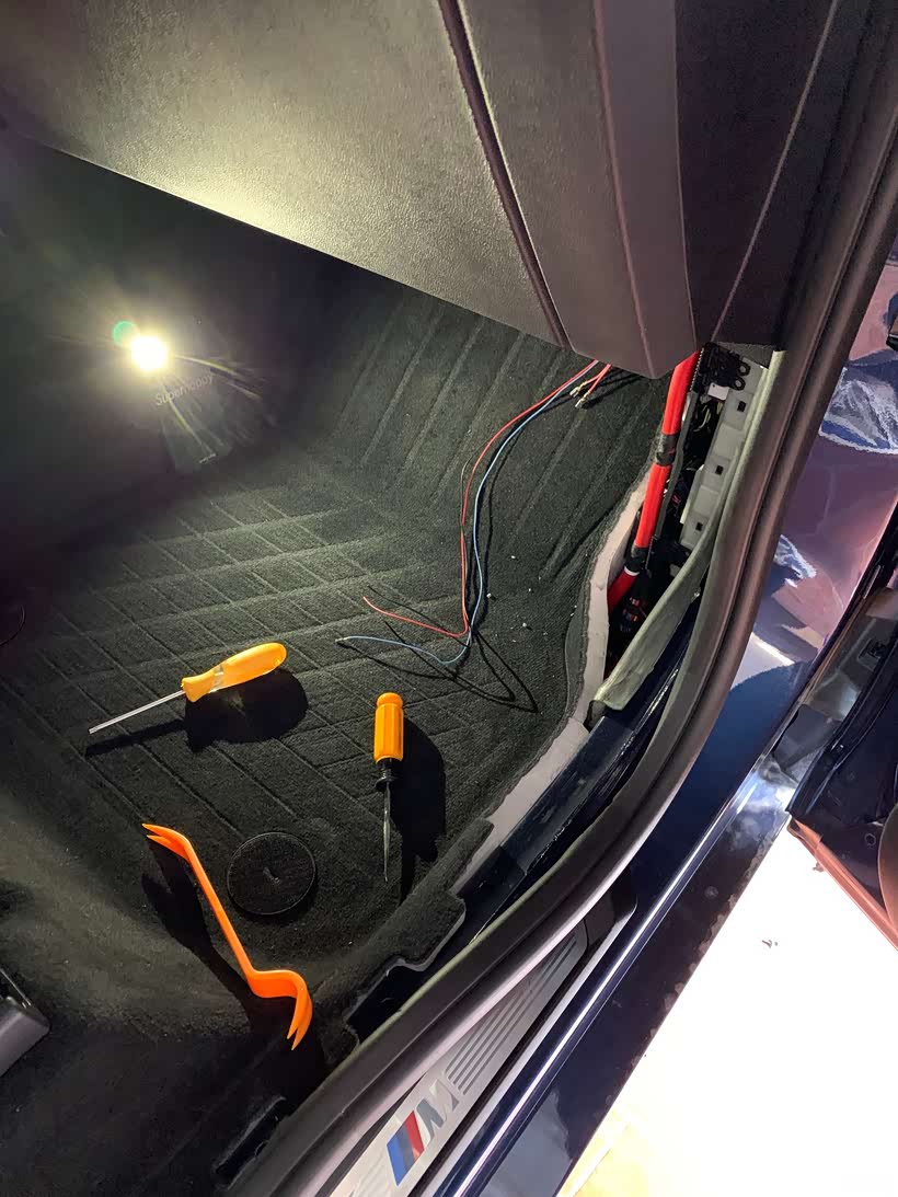

取完电后从副驾下面跟着主线束走。
延伸到后座,再到后备箱,还得拆座位,我也是醉了。
从后备箱出来,沿着线束往尾门走。
这个工程师的施工值得参考,但是要拆的东西太多了,比较心疼,最终采取了改装店小哥的建议,从上面走线,如下图所示。
随便找了图,大概就是这么个意思,从上面走线,只需要把线塞进去即可。
但是最后需要固定好多余的线束,不然那些多塞进去的线束,在行驶过程中颠簸会有异响。

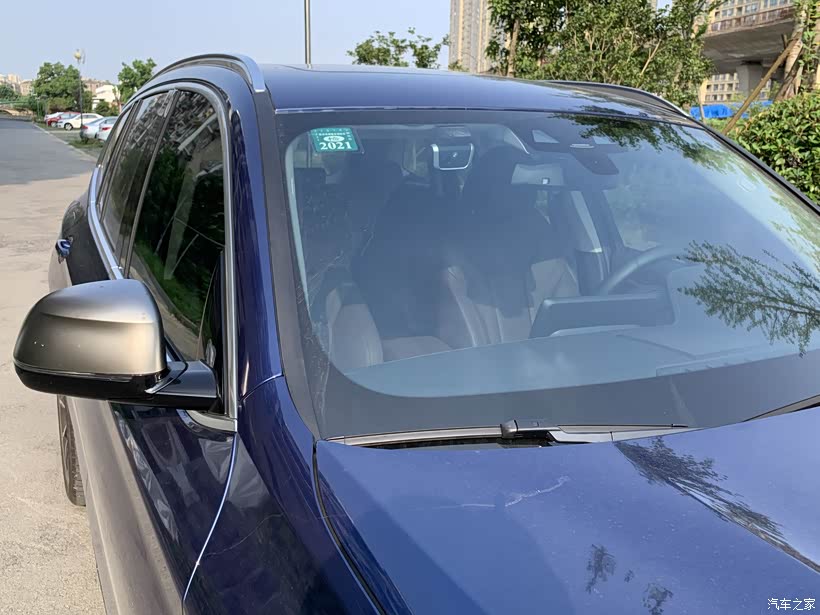

安装完成后的效果图。
近距离。
再近一点。
基本和官方给的效果图差不多,不存在“照骗”。
后面的mini探头,不阻挡视线,给好评。
官方的图效果好一些。
里面的忘记拍了,先用下官方的,回头再补上自己的。
安装好之后,下载一个“ACE2.0”的APP就可以操作了,打开wifi连接后简单设置后就能进入主页面了。
第一次打开APP的时候可能会让你升级固件,一直点“是”就可以了,自动升级的。
楼主安装的比较早,这款产品刚出,原装自带的固件是当时最新的,所以不需要升级,暂时没有升级固件的图片,后期有了补上。
进入主页面后可能会有点懵,一下子看不明白,不知道怎么设置,楼主这边都给你研究好了。
挑几个重要的讲一下。

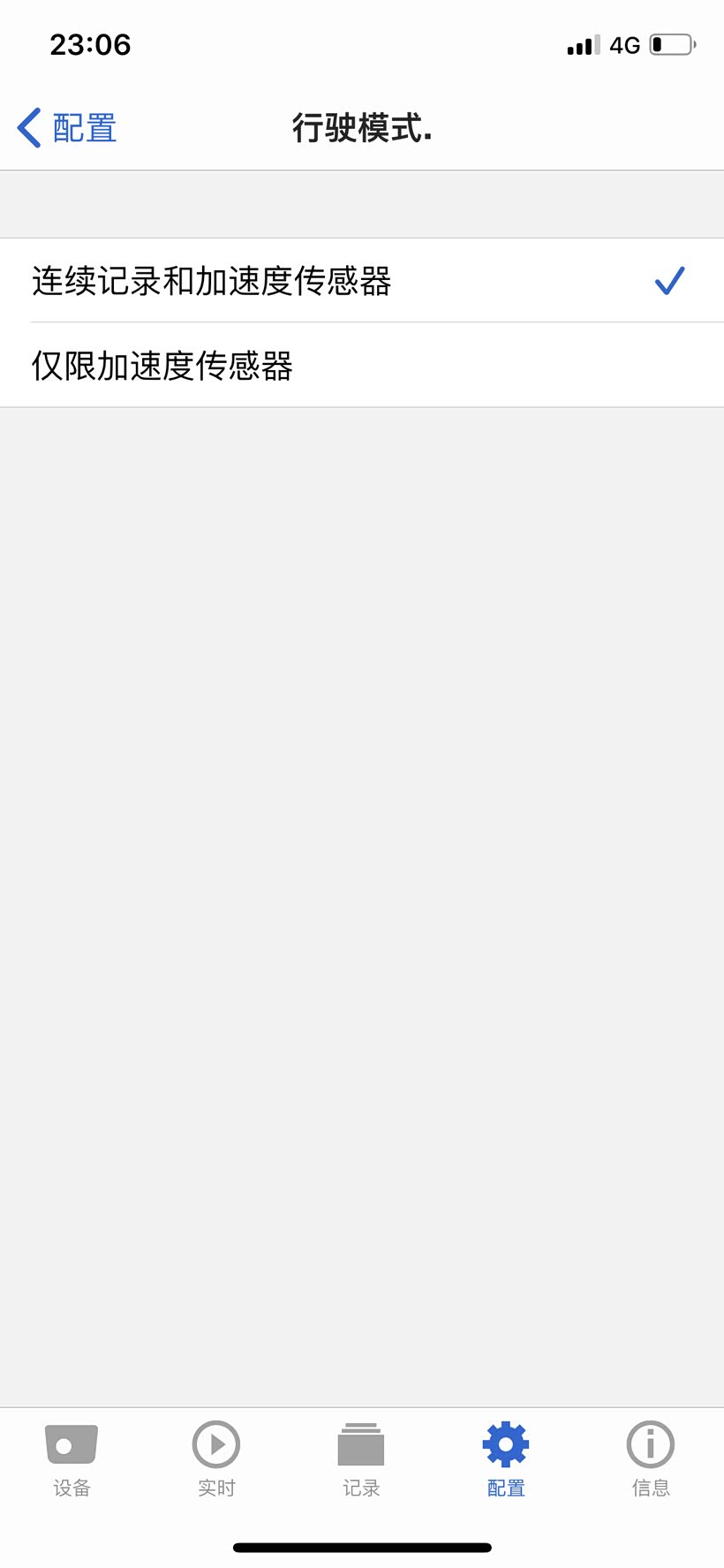

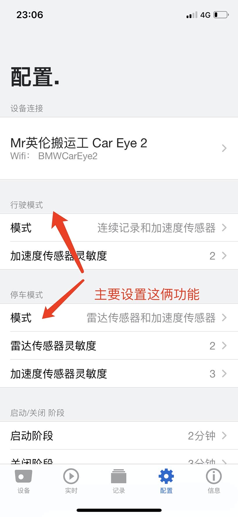

主要设置图上的两个功能,行驶模式和停车模式。
接下来说道说道行驶模式。
该模式下有两种选择,连续记录和加速度传感器/仅限加速度传感器。
连续记录:顾名思义就是一直在记录,从头记录到尾,打开就是记录,全都存在记忆卡上。
加速度传感器:记录仪内部有G值感应器,会根据设定不同的敏感度,触发记录功能。说人话就是记录仪感应到晃动了,就会记录下触发晃动前10秒和晃动后60秒的时间。比如说,车子发生碰撞了,记录仪感应到了晃动,就会触发录像功能。区别在于,该功能下其实摄像头也是一直在工作的,不同点就在于只会记录下晃动那一下前后几十秒的时间在记忆卡上。
记忆卡存满了会自动覆盖掉最早的视频,所以有用的记录还请务必早一些取出。
默认是仅限加速度传感器,想一直录的话就选第一个。

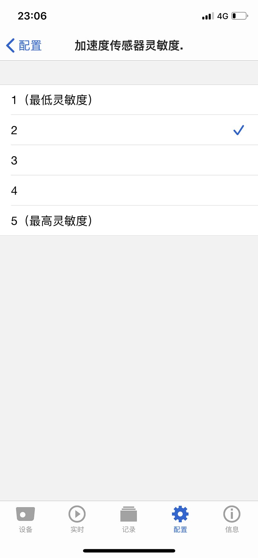

接下来设置敏感度。
由于上一步设置了连续录像,那可能有的朋友有疑问了,既然都已经一直在录像了,那还要触发加速度传感器干嘛,岂不是多此一举。
经过测试发现,加速度传感器在连续录像模式下,会自动把触发晃动的那几段录像星标,让你在找记录的时候一下子就能找到。
灵敏度可以根据自己的需求来设置,个人建议正常驾驶2就可以了,因为触发的时候记录仪会发出“滴滴”声提示的,然后从3开始,过一般的减速带就会触发,会很烦。
相信楼主,选2就行了。

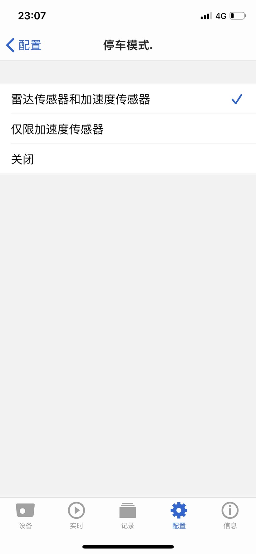

接着是停车模式。
具体分为,雷达传感器和加速度传感器/仅限加速度传感器。
加速度传感器这里就不多提了,同上。
驻车时,熊孩子把你爱车撞坏了,触发了震动,通通记下来,回头找他妈理论去。

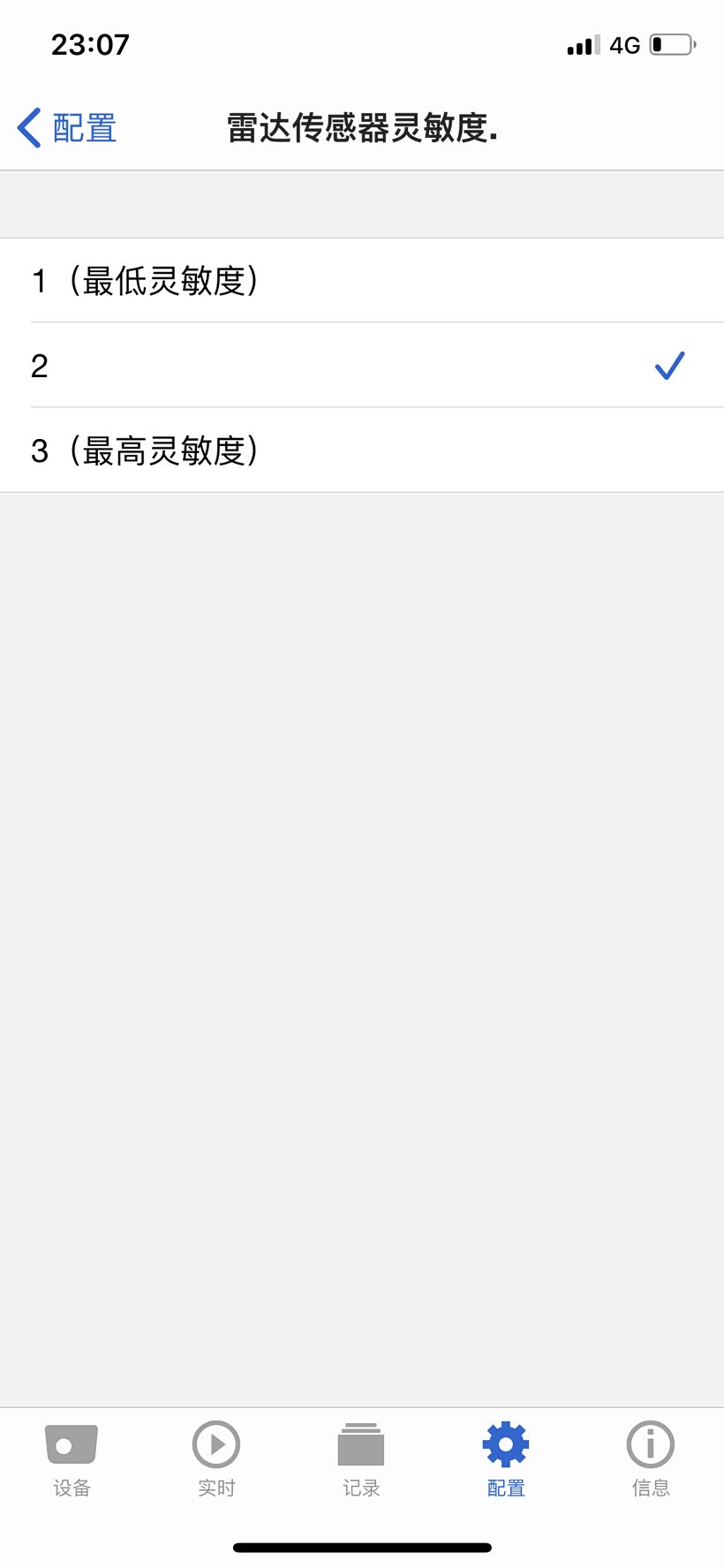

雷达传感器:根据设置的灵敏度,可以通过雷达探测到前方不同距离发生的变化。说人话就是为了停车的时候省点电,因为如果停车的时候也一直开着,会把电瓶耗完,车子就打不着了。那么如何解决这个问题呢,就是雷达功能了,一旦探测到前方反射回来不一样了,说明前方有东西在动,触发录像,记下内容。
保险起见,都选上。
如果在停车期间,记录仪探测到了情况,会自己记录下来。并且在你下次上车的时候发出一个非常可爱的声音进行语音提醒,“有情况发生”,可萌可萌了。
雷达灵敏度选中间就行,太灵敏的话,前面有人走动都能记下来。
加速度灵敏度选3以上都没问题。

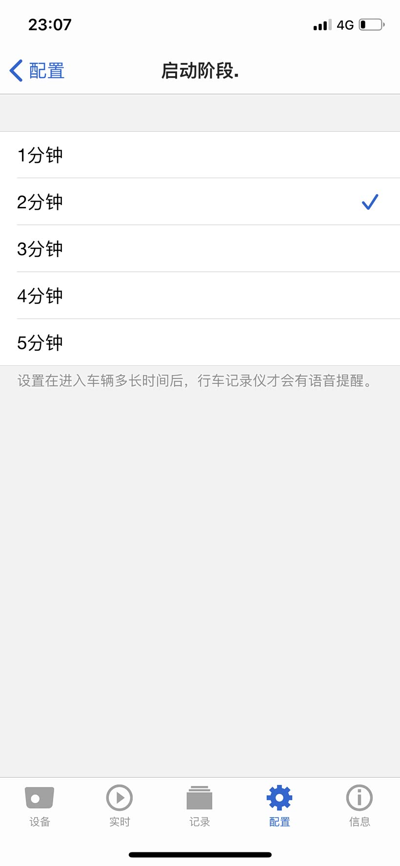

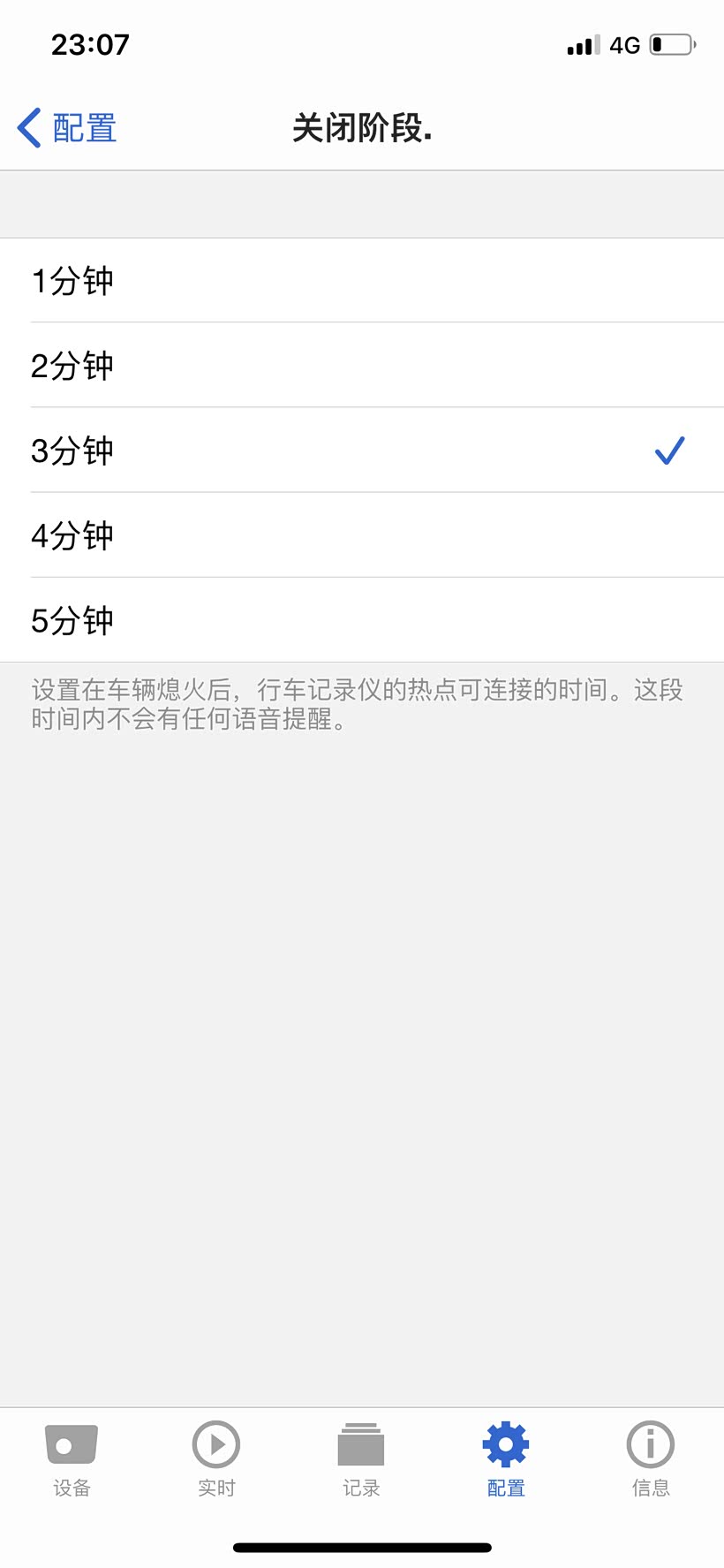

这个设置是为了避免,上下车时或者装货卸货时引起的震动,导致记录仪记录下一个无效的事件点。
说人话就是记录仪一直都在工作,如果你上下车动静太大,或者你在搬东西,这边勾选了“2分钟”,那么在这2分钟内,无论你怎么震动,记录仪都不会发出“滴滴滴”提示。
这个不需要多解释。
位置功能,在国内无法使用,因为使用条款跟国内政策法规不同。
电源开关,可以设置成拍视频和拍照片两种不同的功能。
其他功能不用多解释,一看就能懂。
其他功能不用多解释,一看就能懂。

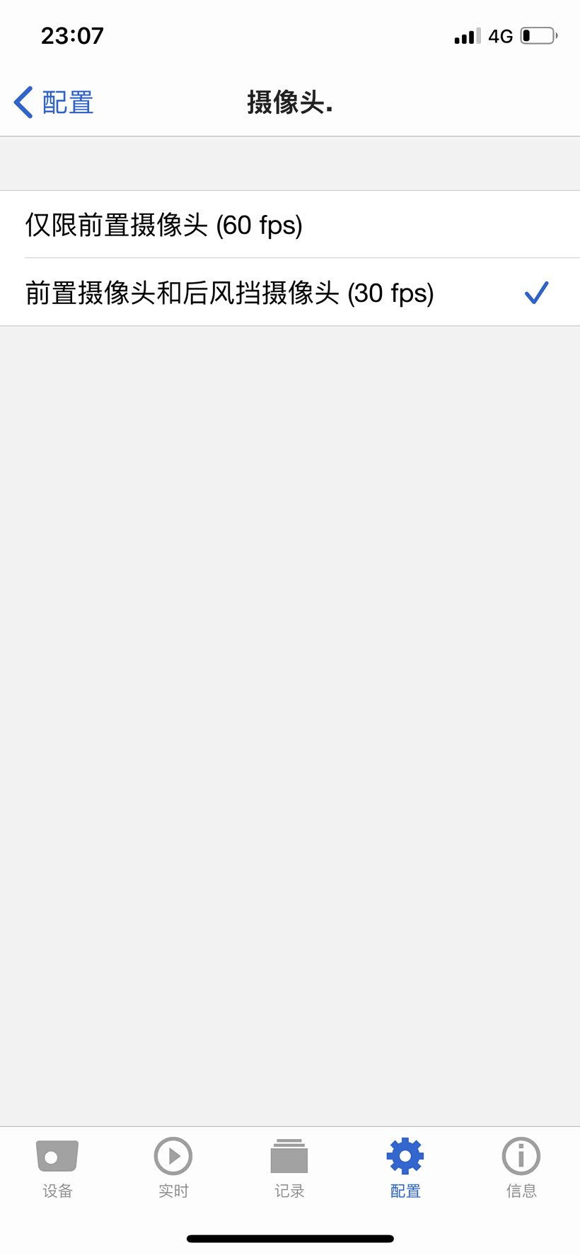

支持前摄像头60fps拍摄,可能前后都60fps记录仪会吃不消,所以仅支持前60fps,或者前后30fps同时。

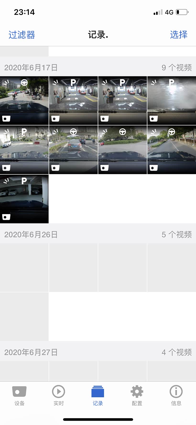

视频上有“P”的表示驻车模式拍的,有个小轮子图标的表示在行驶过程中录的。
