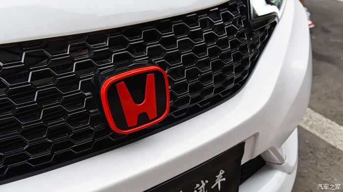

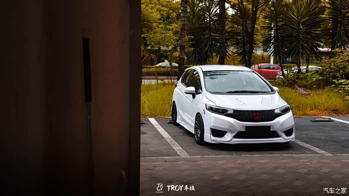

前脸换了一套更富战斗力的前杠
中网上的红标暗示着这可不是一台普通的飞度
大灯换了一套带led灯带款的
换大灯应该是gk5改装路上的必修课了~

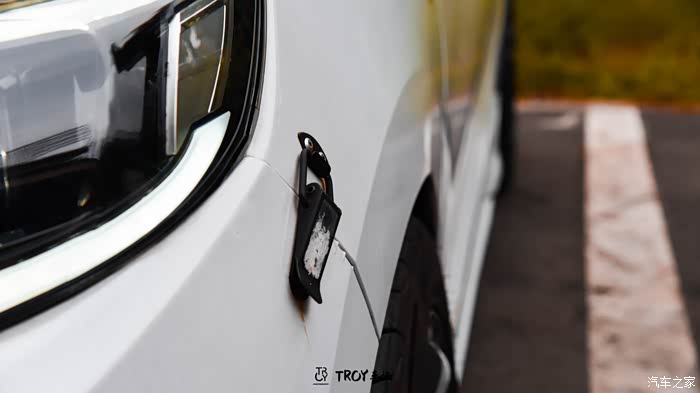

前杠加了快拆卡扣
方便在赛事时可以对前杠进行迅速的拆装

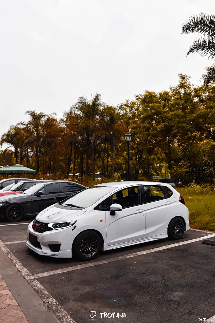

俗话说百改降为先
何况这是台赛车
不仅需要帅气的视觉效果
更是需要降低重心来提升车辆的极限

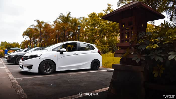

换了一套短簧的gk5真心帅
轮毂采用DST的15寸旋压轮毂
轮胎则采用来自韩泰的ventus rs4

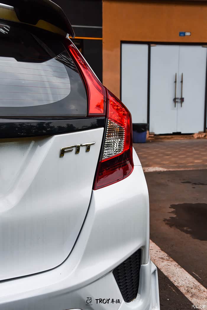

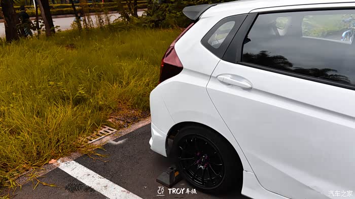

整车的尾部改动不大
甚至连广州本田的字样都还得以保留
改装的后杠很自然的融入了领航灯
样子很协调~

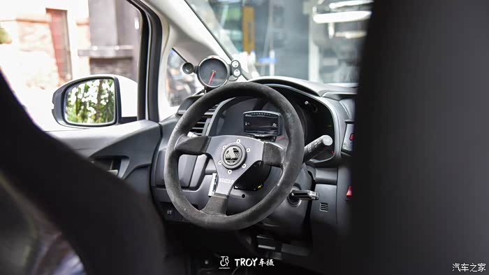

来自专业赛车品牌sparco的方向盘
外面一圈翻毛皮手感不错
相比于原厂方向盘这款赛用方向盘尺寸更小
这样车手在转同样的弯时手臂转动幅度更小
以保证车手对车更容易的掌控~
外挂仪表来自日本的Defi
改装玩家应该都知道它的龙头地位
这款仪表可以帮助车主监控车辆状态
我们可以从上面看到水温、油温以及时速
按理说应该可以看到油压
不过该车的仪表上油压处显示的是一把叉

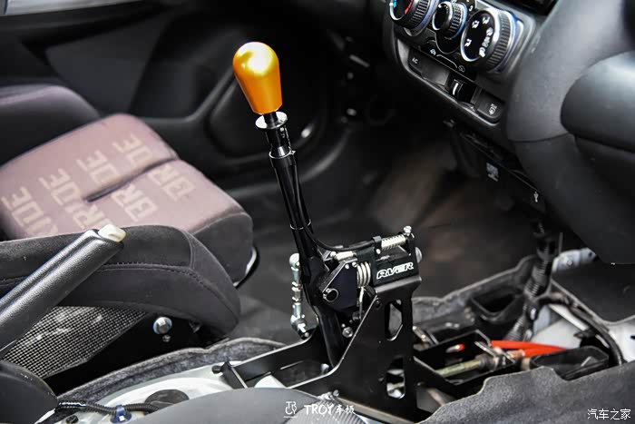

换挡机构改成了快排
这样改的好处是可以缩短换挡时间
不过因为缩短了排挡间的间隙
操作起来与传统手动挡稍有不同

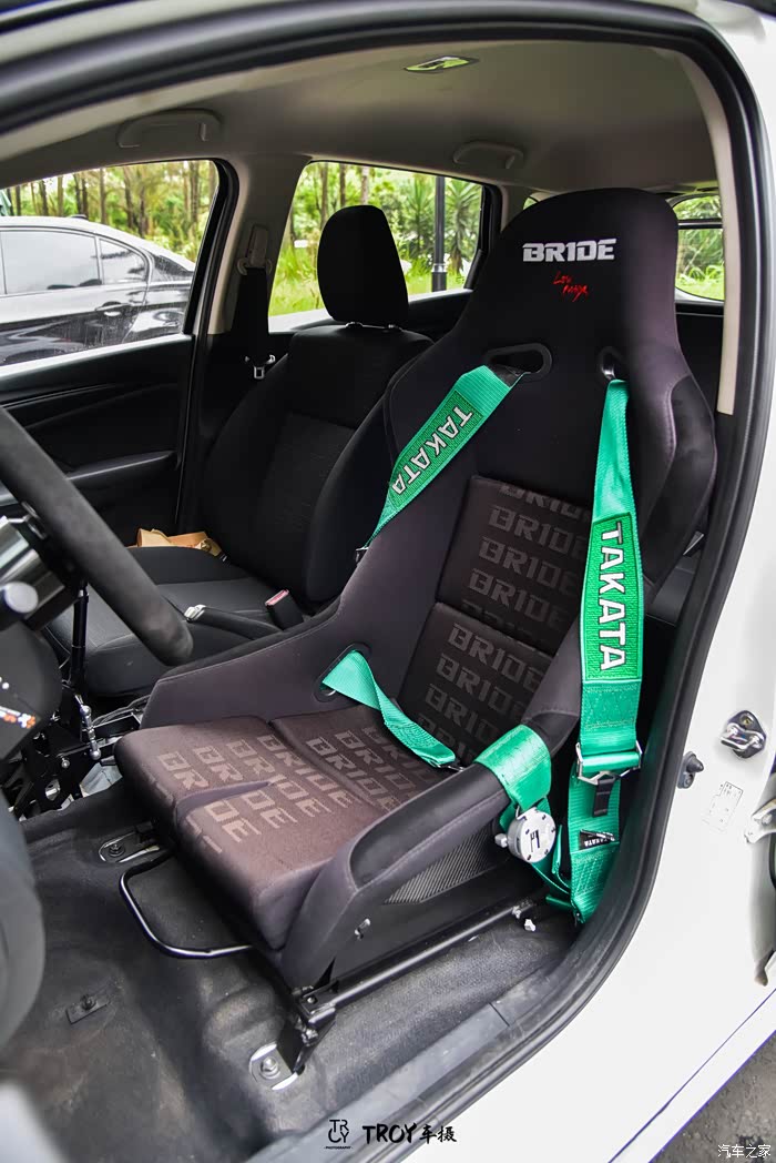

驾驶位的座椅换成了来自bride的桶椅
搭配上来自takata的四点式安全带
激烈驾驶时 可以将车手牢牢固定在座椅上~

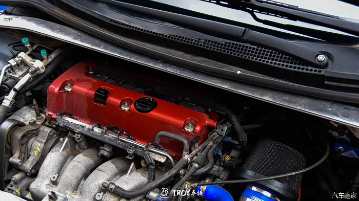

发动机舱是全车精髓
打开发动机盖
才是这台gk5的精髓所在
为何我将这台gk5称为赛道利器
看到这儿您就全明白了
发动机直接移植了一台红头机
所以 这台车的厉害之处就在于此
不过换来的代价就是不能上路了
好好做台跑赛道的赛车吧~
进气系统采用来自奇轩国际有限公司生产经营的eddy涡流进气系统
EDDY涡流进气系统采用高品质304铝合金研制而成的进气管
具有高密度、抗腐蚀、减少阻力、散热快等特性
同时,空气滤芯使用高密度聚氮酯海绵
能够有效吸收外来气流量,加强滤清功能
同时可使用普通洗洁精清洗
该系统可使燃料汽油在引擎运转中完全燃烧
从而达到降低引擎进气的阻力达到增大马力输出的目的
发动机上方还加装了来自tcr的顶吧
可以提升汽车车身刚性
从而提升过弯时的稳定性
