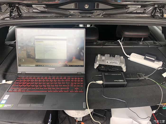

改完排气没多久,又对动力有想法,想刷个一阶,网上查了很多,众说纷纭,大多数的意见就是DQ200的箱子能承受的极限扭矩就250,也有部分人现身说法表示自己改了两三年都没问题。
个人还是比较倾向于 鲁超(键盘车神教教主)的说法,这个箱子的确问题是挺多的,但是这么多年了,大众修修补补也解决的差不多了,而且变速箱设计肯定是有冗余的,不可能说250极限就是250,ECU该刷还是可以刷的,不是说刷了一定坏变速箱,没刷就一定不坏变速箱。主要还是看使用环境吧。
考虑到本人还是高速快速路居多,市区不算多,还是决定刷,品牌HG MOTOTSPORT。刷后提升至 190 310,  01 7秒多,买菜够用,而且感觉123档比刷前平顺了很多(无法验证,纯属个人主观感觉)。
由于车款较新,不能obd直插,需要拆下板子,读数据
拆板子

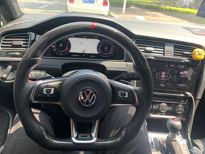

又开了一两个月,快春节了,改车的想法又来了,这次改了很多东西,碳纤方向盘,原厂液晶仪表,275C车机,RS档把,尾翼,自动空调面板,原厂GTI脚垫,盲区监测,前雷达刹停,自动防眩光内后视镜,带2组记忆电动座椅骨架。
这么多物件中最推荐改装的是: RS档把(手感和美观度提升一大截),原厂GTI脚垫(用过的最好的脚垫,当然贵是贵,一分价钱一分货),盲区监测(配合倒车影像和右后视镜折叠,停车挪库非常好用,再小的位置也有信心停进去),前雷达刹停(使用这么久触发过一次,万一真蹭了别人车少说几百,多的上千,还浪费时间,这东西值得),自动防眩光内后视镜(2020年了必须有的),带3组记忆电动座椅骨架(有了电动座椅就真的回不去手动了,老板还帮忙刷出了迎宾座椅模式,熄火座椅自动后撤,上车座椅自动前迎,***满满,现在没有都不习惯了)。
可改可不改的: 液晶仪表,275C车机,尾翼。
这边说一下,液晶仪表刚上车很炫酷,但是如果不改车机不能导航投屏(么的灵魂),然而上了275C实现了导航投屏后,你会发现并不是那么好用,首先每次上车要用手机给车机开热点,不然无法实时路况没法用,这就给使用便利性带了很多问题。强制让自己用了两个月车机导航后,再用回CAR PLAY只能说,真香!考虑到仪表加275C 换下来快小一万了,性价比的确不高。

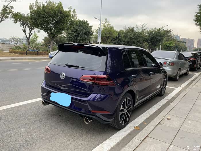

尾翼,远看还可以,但是对于强迫症来说,近看无法接受,这种副厂件对吻合度做不到百分之百,所以效果还是差强人意,以上观点适用于100-400的尾翼,可能上千的尾翼会好点吧。
原车的内饰
改后内饰,差别蛮大
尾翼远看还凑合
最后个人感觉不推荐改的:碳纤方向盘,和自动空调面板。
方向盘刚改完用着还可以,时间久了真是腻味啊,加上这个价格,不值。

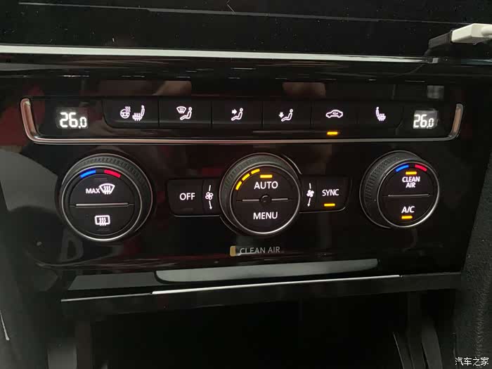

自动空调面板,纯装B用,实际使用特别不好,改这个都是弯路,用了一天退了。

严格来说,这次改装最好用的就是:外置空调滤,奥迪Q2L蒸发箱以及自动空调面板。外置空调滤一个几十块,装上后空调滤芯会非常耐脏。Q2L这个蒸发箱完美适配高尔夫,装车后零故障,实现了双区恒温,这个使用感受真滴很好,AUTO模式就可以,风量适中,温度适宜。另外面板忘了是哪个型号,反正要买带OFF的,使用方便很多

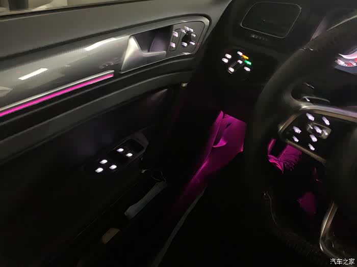

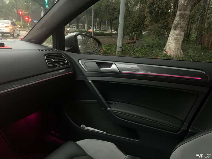

多色氛围灯,中控可调,和液晶仪表颜色一致,总共四个车门,手套箱,四个脚窝,效果还可以,奥迪原厂,不是特别亮,也挺好,太亮反而汽配城风格了。
拍花了,比较懒,没有再去拍,主要还是想不起来

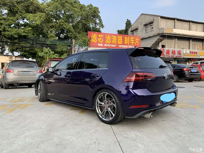

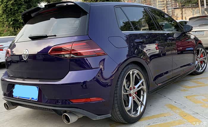

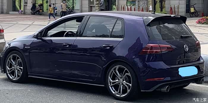

其他就全是心情件了,每个件的属性对我来说百分之80%是为了帅。GTE大灯主要是跟风暴蓝颜色比较配,双L日行灯加随动,说起来挺高级,其实用处不大。18寸的锻造圈加225 40的胎,帅!高R下中网,帅!钢琴烤漆侧窗压条 为全车黑化做准备。银耳,看起来还行,就是做工一般,便宜也就算了。后备箱隔音棉没感觉实际作用,心里安慰,价钱不贵。superPro可调李子串,车身降了蛮多,为了所谓的底盘平衡,换了这货,没感觉多大提升。
没洗车,差评,将就看吧
要说明一下,一般副厂的R下中网都有一个小问题,那就是牌照框下边没有预留两颗牌照螺丝的孔位,强迫症患者慎改,因为所有的卖家不会主动告诉你,我就是废了好大力气装完车了才发现少了这两个螺丝孔位,懒得再麻烦了,如果提前知道不会换
这玩意儿加工时1700,十分不划算,没那么大提升,全是心理安慰

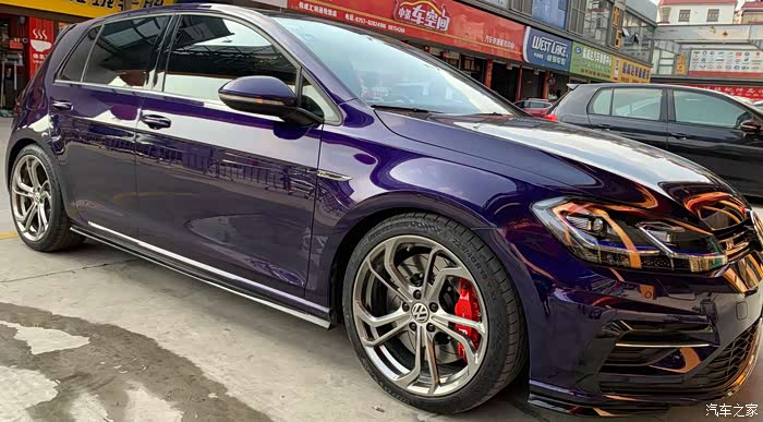

刚换完轮毂刹车避震
近距离
可远观
姿态符合我的审美

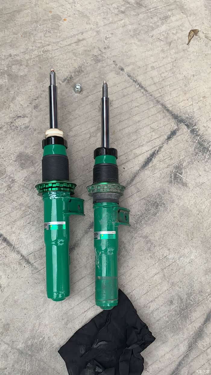

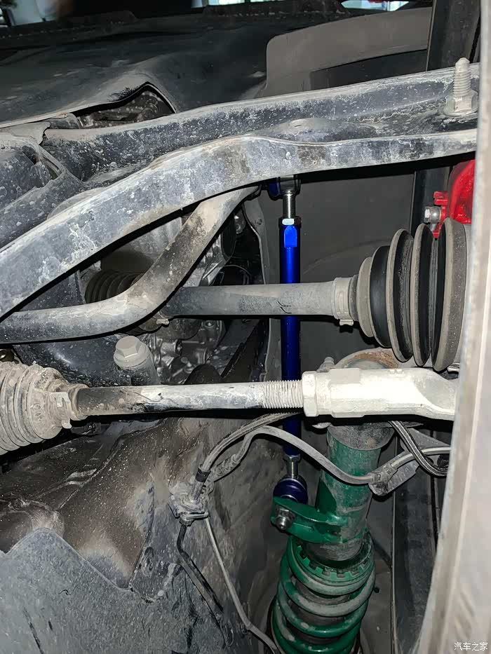

说下TEIN SAZ这个避震,当时出于对安装师傅的相信和尊重,没有旁站监工,去忙别的了。
改好后试过几种不同的车身高度,前后2.5指,前后2指,前1.5,后2,个人感受:姿态来说感觉目前的前1.5,后2最好(但是装了前铲后下某些地库会刚好蹭一点点),但是实用性来说还是前后2指好点,不担心蹭。感觉再低根本没法用了,天天担心蹭,怎么好好开车呢?
刚开始用的前8后6的阻尼,舒适性真的跟原车相差无几,还达到了降低车身的目的,期初是很满意的。但是用了1个月吧,出问题,右前避震异响,就像鸟叫一样 吱吱吱,只要有路面起伏 避震起作用就会出声,非常烦人,开久了声音更频繁,于是索赔了一根新的,不知道还是否会异响,安装师傅说可能是太软了,于是调了前10后8,明显感觉硬了点,不过还能接受,只要后续不发生异响就满足了。网上疯传TEIN的避震异响多,不知道到底是安装师傅的问题还是产品本身的问题。
索赔了一根新的,希望不要再异响

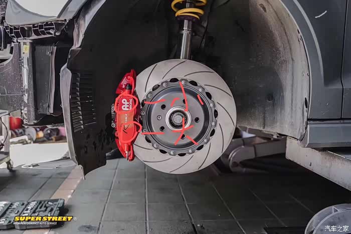

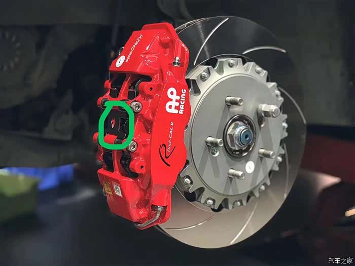

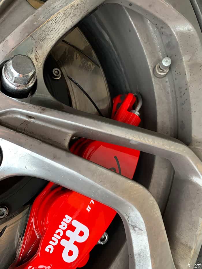

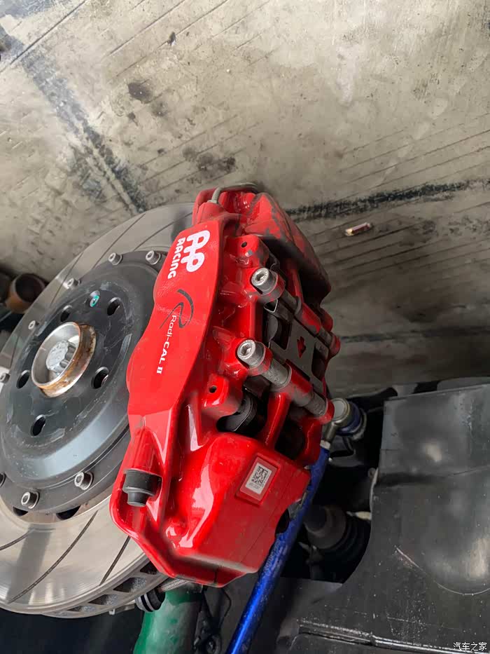

然后重点说下这个AP9540的卡钳,这也是本次改装学到的一个安装方面的知识。
AP9540上车,你能发现有什么问题吗?
是的,卡钳安装反了!听起来是不是挺可怕的?这也是车友群中某位大神一眼发现的,并且还给了科普,在这里由衷感谢。
简单的说,AP9540是一款四活塞卡钳,它的安装应该符合小的活塞在上,大的活塞在下,这样的好处就是当你采取制动的时候,小活塞先起效果,然后大活塞起效果,从而达到线性的刹车脚感。如果卡钳装反了,大活塞在上,那么每次制动的时候只有两个大活塞起作用,小活塞就闲置了,也就浪费了部分刹车性能,当成二活塞在用。
知道了原理,那问题来了,为什么会装反?首先,卡钳供应商提供了不合适的卡钳,高尔夫用的是前置卡钳,而这款应该是后置的。其次,师傅的安装经验不够丰富,没有仔细观察活塞大小顺序,造成了这样的结果。

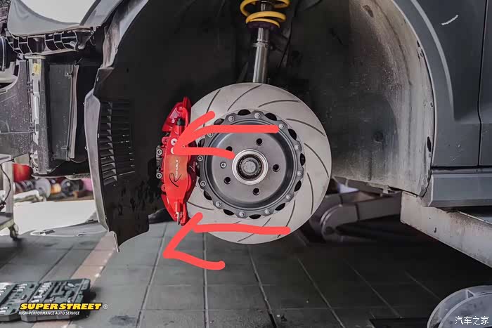

判断方法也很简单,把轮毂拆下,可以看到卡钳前部有一个箭头,如果箭头是沿着车轮前进的方向,那么就没有安装错误。
对于前置卡钳,正确的安装应该如图,上边小活塞,下边大活塞
顺便提一下,刹车盘网上也有人装反,正确的如图(箭头表示车辆前进方向)
箭头向下,沿着车轮前进方向,就是正确的。

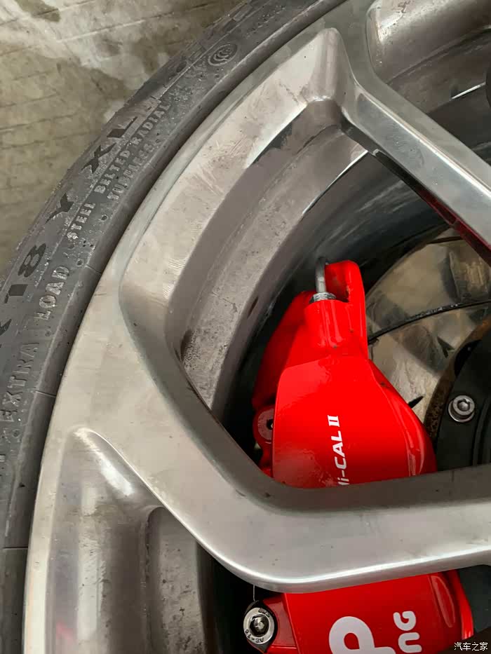

解决的方法也不难,卡钳对调一下油管就可以,然而问题总比想象中的多,对调后发现油管太长了,会蹭轮毂,咨询了卡钳方面的专家,了解到AP的很多油管其实是可以对调的,但是9540这款正好对调后会过长,没办法,师傅先帮我用钳子掰了一下,暂时不蹭轮毂,然后订一对原厂前置卡钳的油管,之后装上问题就算是解决了。
可以看到,箭头是向上的,背离车轮前进的方向,的确是安反了,后续拆下卡钳看活塞大小也印证了这一点。
对调油管后蹭轮毂
掰了一下,暂时不蹭。

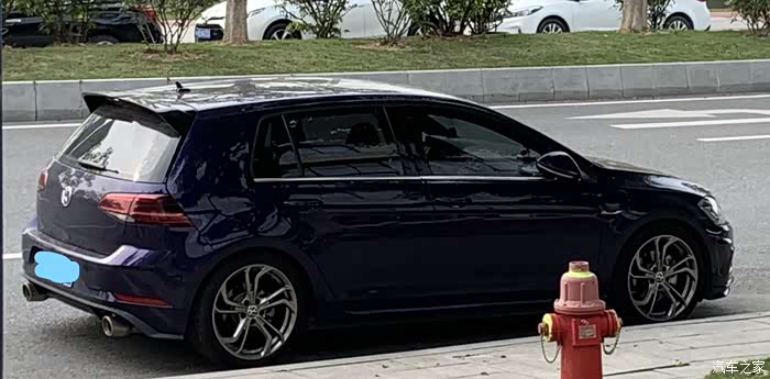

之后再买车只会原厂加装,不再搞这么多了,如果你也经历了深圳4.18,相信你懂我。
最后一张高糊车照结束,谢谢观看。
