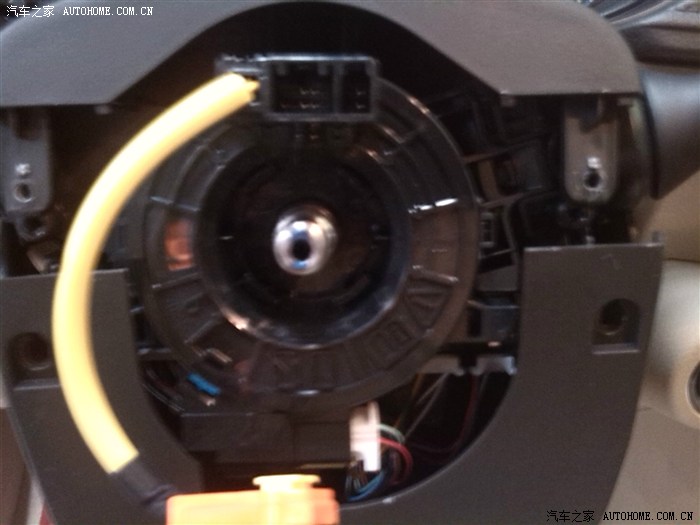

致炫改装多功能方向盘按键及定速巡航
1 181 发布于 2014-01-08 20:04:13 只看楼主 热门标准

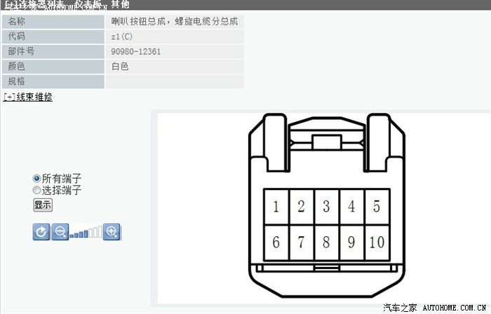

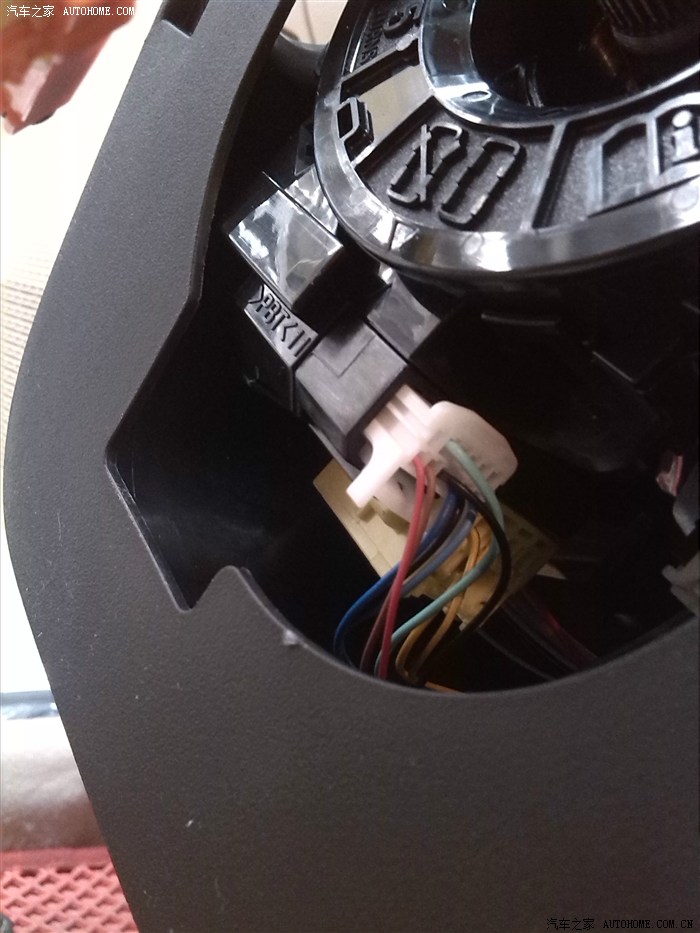

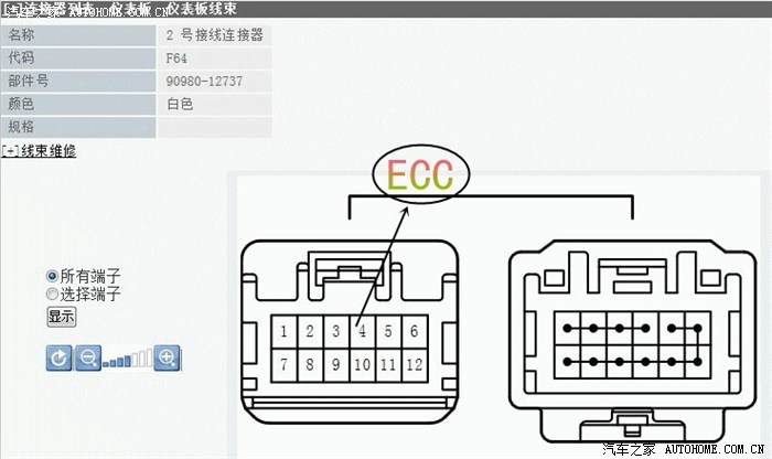

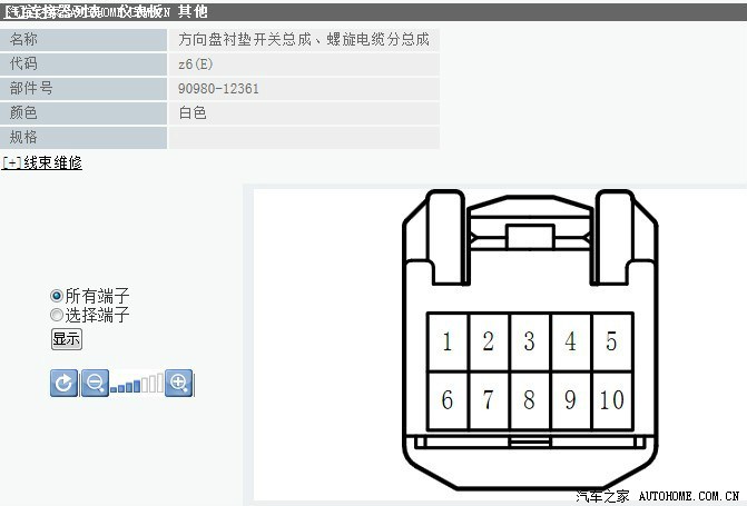

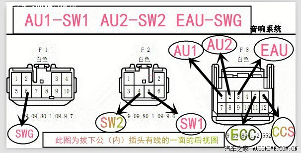

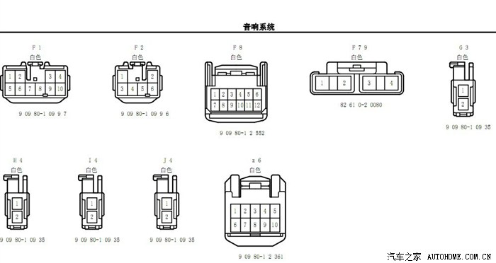

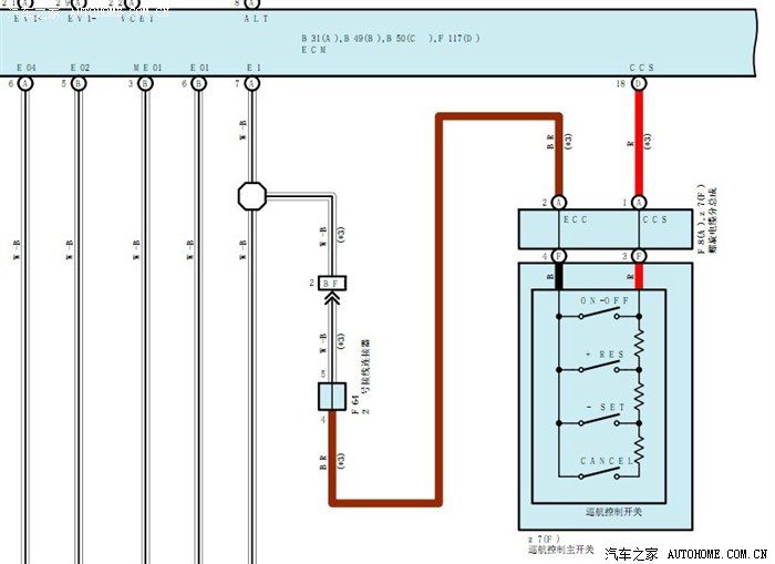

CD电源喇叭插头F1---F2
F8--对照电路图看看  对应的端子有没有线

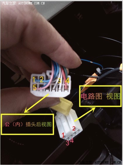

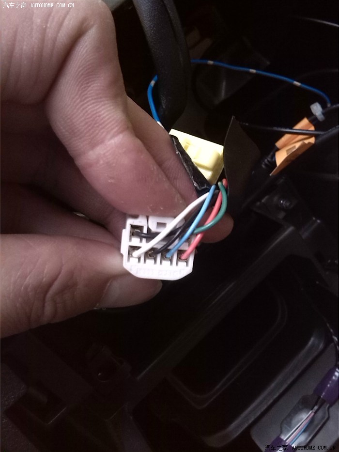

注意事项:电路图上的插头端子的标码  是公插头拔下来 正对自己的一侧编号  母插头的标号顺序是要反置的
