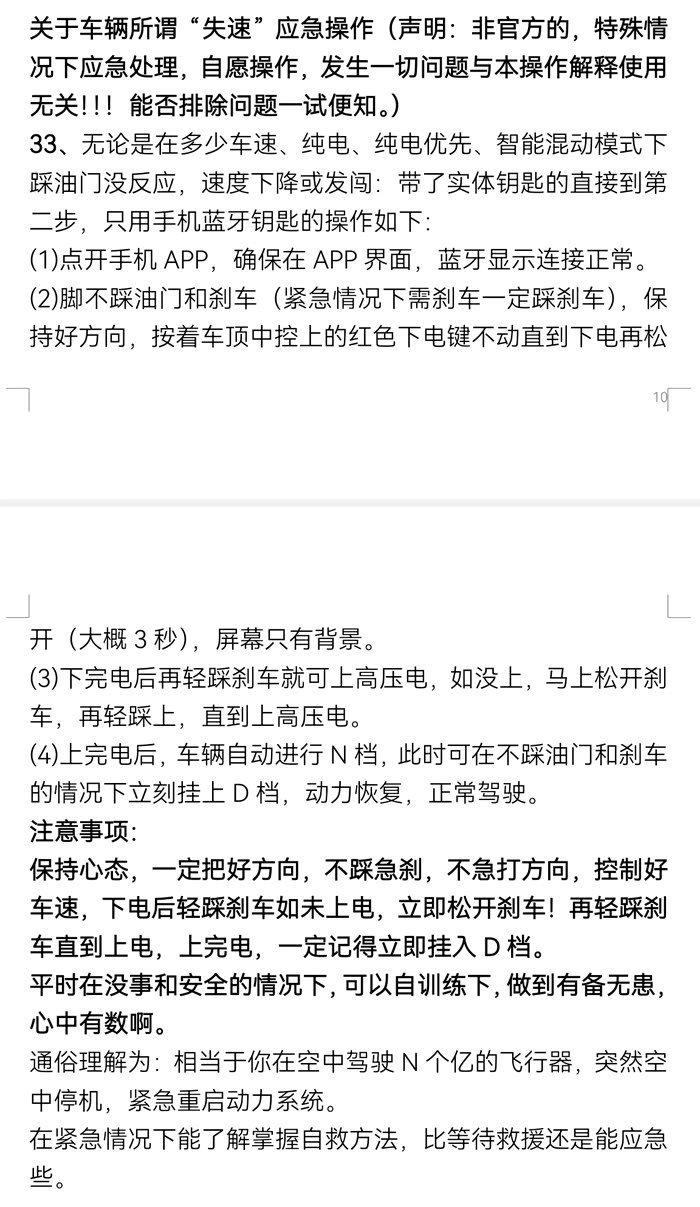

关于车辆所谓“失速”应急操作(声明:非官方的,特殊情况下应急处理,自愿操作,发生一切问题与本操作解释使用无关!!!能否排除问题一试便知。)
33、无论是在多少车速、纯电、纯电优先、智能混动模式下
踩油门没反应,速度下降或发闯:带了实体钥匙的直接到第二步,只用手机蓝牙钥匙的操作如下:
(1)点开手机APP,确保在APP界面,蓝牙显示连接正常。
(2)脚不踩油门和刹车(紧急情况下需刹车一定踩刹车),保持好方向,按着车顶中控上的红色下电键不动直到下电再松开(大概3秒),屏幕只有背景。
(3)下完电后再轻踩刹车就可上高压电,如没上,马上松开刹车,再轻踩上,直到上高压电。
(4)上完电后,车辆自动进行N档,此时可在不踩油门和刹车的情况下立刻挂上D档,动力恢复,正常驾驶。
注意事项:
保持心态,一定把好方向,不踩急刹,不急打方向,控制好车速,下电后轻踩刹车如未上电,立即松开刹车!再轻踩刹车直到上电,上完电,一定记得立即挂入D档。
平时在没事和安全的情况下,可以自训练下,做到有备无患,心中有数啊。
通俗理解为:相当于你在空中驾驶N个亿的飞行器,突然空中停机,紧急重启动力系统。
在紧急情况下能了解掌握自救方法,比等待救援还是能应急些。

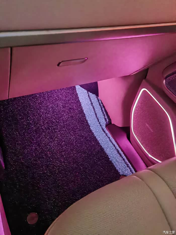

车上是不是还有暗格可放、藏东西的地方,
看大家能找到多少个…
