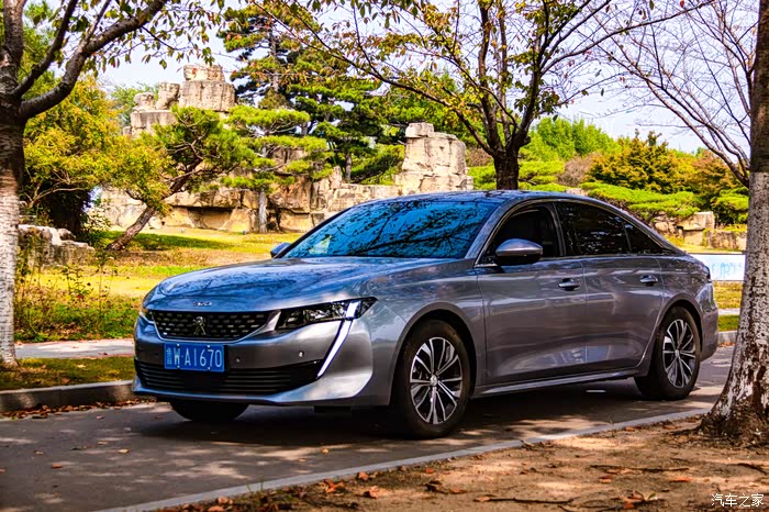

今天想跟大家聊的是我的这辆22款标致508L,这车已经开了2年半,3万多公里了,最近出现的烦人故障码,而且车子在某一天无意间我发现启停功能不能正常使用了。
