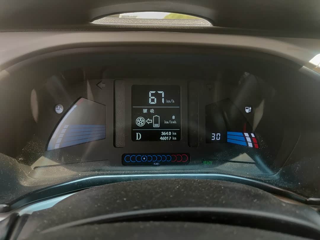

11点07,电量30%,46017公里

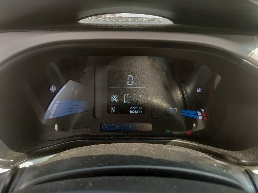

11点22,23%,46032公里,到达京津塘高速徐官屯服务区开始快充,从70%跑到23%,消耗47%的电量总共跑了85公里

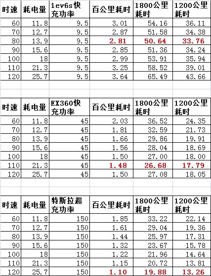

由电动车特性类推,超过80迈以后的耗电量会
剧增,大概成指数形式,猜测100迈匀速18耗电量18千瓦时,按照手画在坐标图中的曲线,可以大概获得60到120迈相应时速的耗电量曲线,见一个表格
这样,就很容易计算出每100公里消耗的时间了:100/相应时速耗电量+0.1小时充电桩操作时间及电流上升期间功率补偿+相应时速耗电量/9.5
还是见表格,iev6s百公里耗时最短的是80迈匀速,每100公里大概需要耗时2.81小时
推而广之,我新买了一台北汽的EX360,充电功率大概45千瓦,百公里耗电量与iev6s接近,这个EX360的最佳时速就是100到110迈
而特斯拉150千瓦的超级快充,假设耗电量和以上两车一样,那么特斯拉最佳时速可以达到120迈甚至更好(120迈以上距离60和80太远,不好推算,故只推算到120迈)
