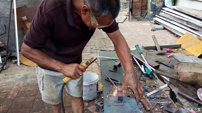

每次网友的回复老爸都认真阅读,一点点的,老爸对生产安全这一块也变得非常重视,每次干活必须戴上护目镜。由于小部件的制作多少也算是精密操作,戴手套不大方便,所以老爸还是决定小心操作,手套就没有办法戴了。

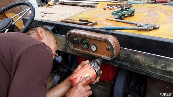

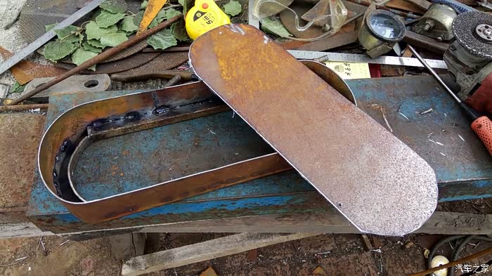

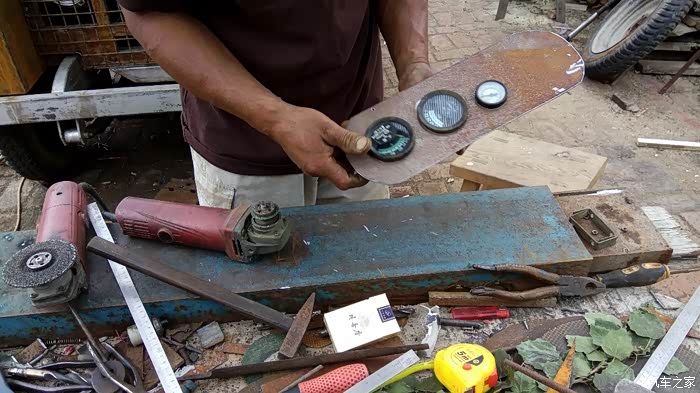

表台的外框制作开始,这张照片大约是老妈早晨5点的拍摄的,此时我正在赖床,老爸已经开始工作了。

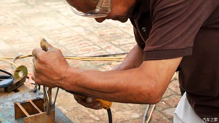

吝啬到把所有的零花钱全用来买材料,所以老虎钳子是没有零花钱去买啦,工具用时方恨少,猜猜老爸的简易老虎钳用的是什么工具代替的?
此时此刻我又想拽文,诸如简单平凡的工具在老爸的手里化腐朽为神奇之类等等,算了太恶心!不写了!

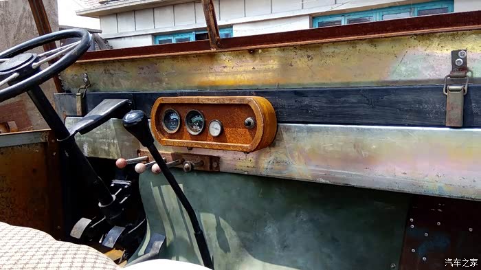

仪表台像不90年代装注射器的小盒子,就是稍微大了那么一点点
仪表台的设计很特别,那个时候什么导航啊,多媒体啊,车内互联啊,统统都没有!更没有现在汽车拉风的安卓大平板,只有简洁的油表和水温表等等,不过有水温表这一点,还是要比我们现在的好多汽车要厚道的。
当初路虎series1设计之初定位于农用车,所以为了保障后面的车斗有足够的空间装载货物,也和很多日系车一样,无情的偷盗了前排驾驶位的空间,就是这一奇妙的设计让老爸安装表台困难重重,窝着身子累的够呛。
来一下路虎series1内饰的静态体验,怎么夸哪?那可真是做到了,该硬的地方硬,该软的地方还硬,简洁这一点还值得称赞的,为嘛这么简洁?因为那个年代的汽车还真的没有配置可言,也没有尊贵版豪华版可选。清一水的实用版!

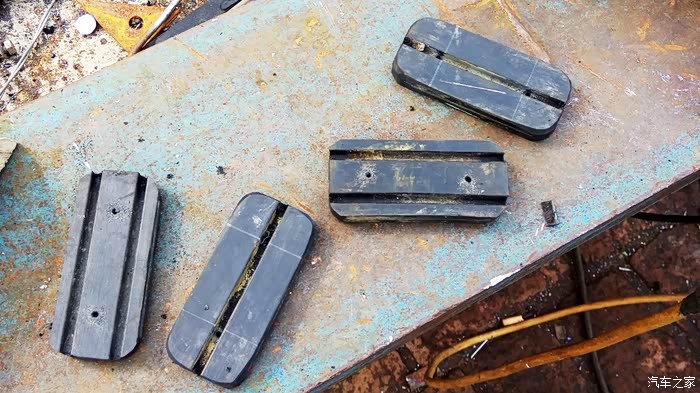

为了让前风挡放倒后支架有一定的缓冲,老爸又找来了不花钱的橡胶片。虽然简单粗暴,但是对于我这种每次改装,都要去猫狗购物网站一通撒网,然后花钱来的实惠多了。
支架缓冲垫安装中。嘿嘿,本山大叔当年说的“家里只有手电筒作为家用电器”,跟他相比,老爸的电动工具还是挺富有的。

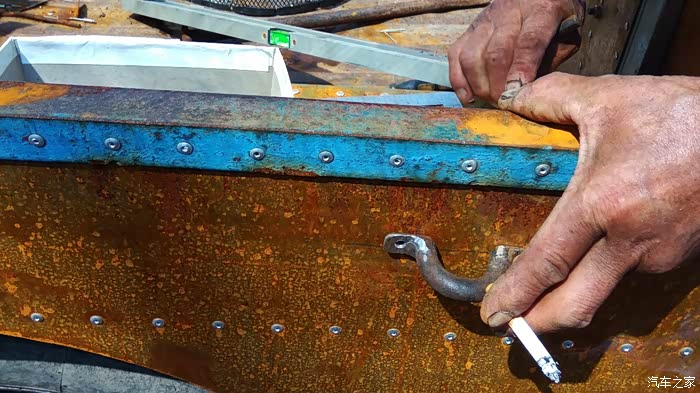

为了保证前风挡放倒后精准的挨在支架上,细心测量必不可少。

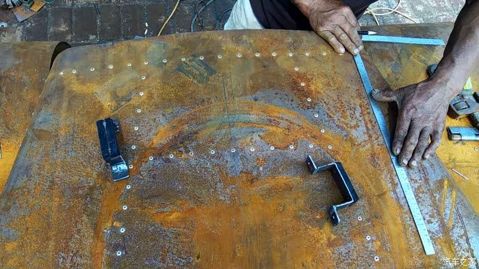

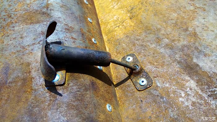

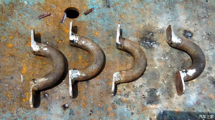

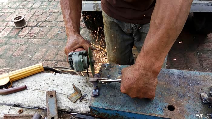

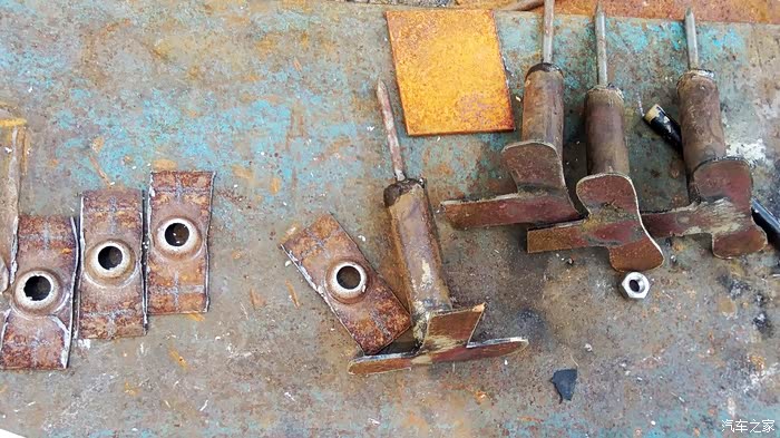

安装好了风挡支架,老爸决定制作引擎盖搭扣,逛惯了猫狗购物网站的我依然,甚至毅然决然的帮着老爸上网淘购,但是网上一搜索居然没有!老爸呵呵一笑,只能自己再来了,正在切割搭扣的上钩部分。

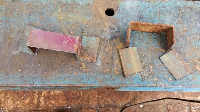

路虎series1搭扣的半成品。

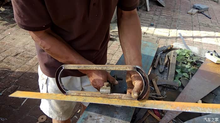

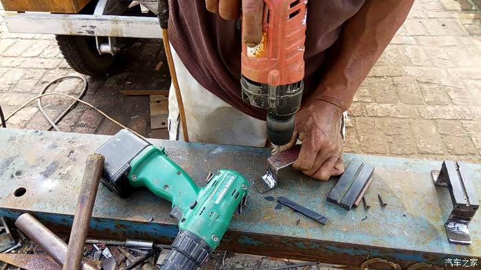

不能带手套,这次老爸用钳子来帮忙。

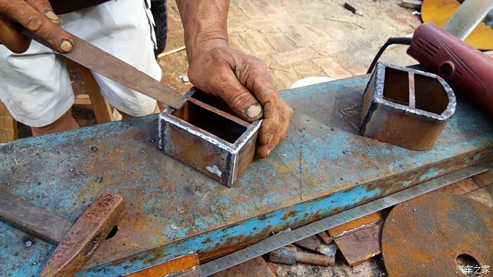

焊装过后的搭扣的上半部分。

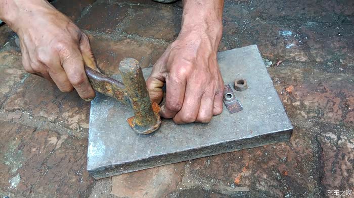

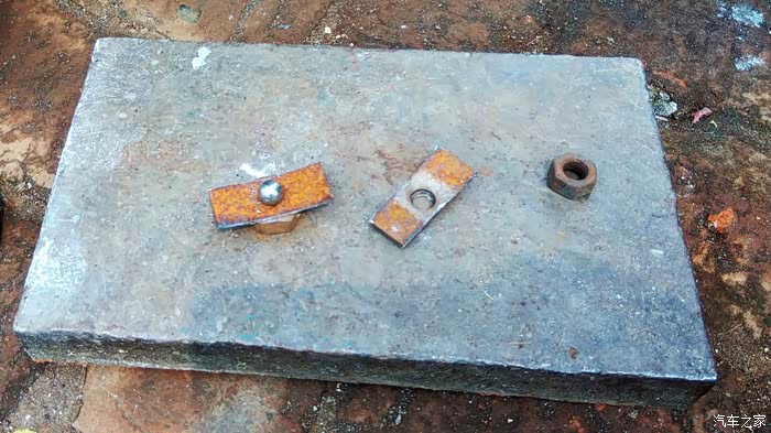

搭扣的下半部分,由于铳子太大,老爸用滚珠代替铳子,下面垫上螺母,还真是一锤搞定!

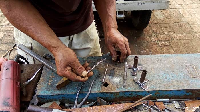

装上弹簧,这样搭扣就可以做到伸缩自如了。
即将完工的搭扣。
路虎series1的搭扣终于制作完成了,剩下就是安装了,买不到,做的到!厉害了我的爹!
搭扣安装中。。

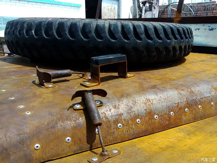

安装后来一张特写,是不是完美契合。

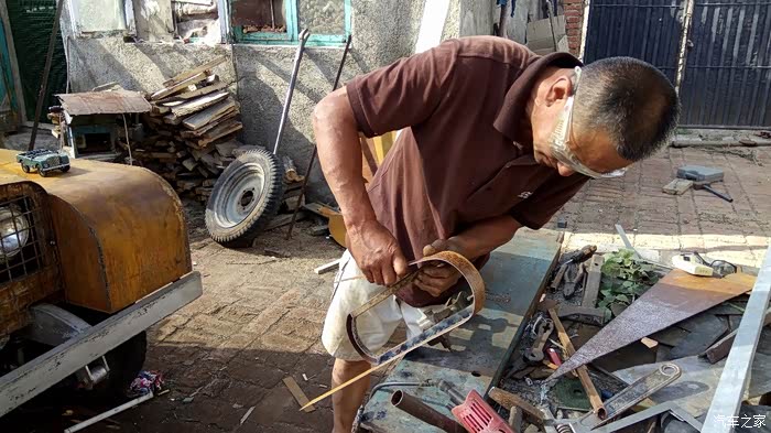

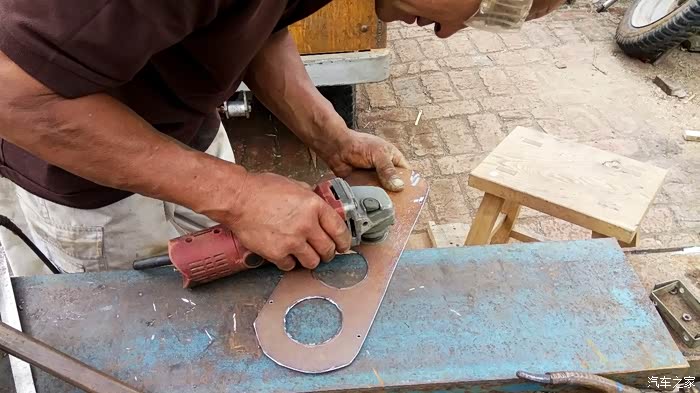

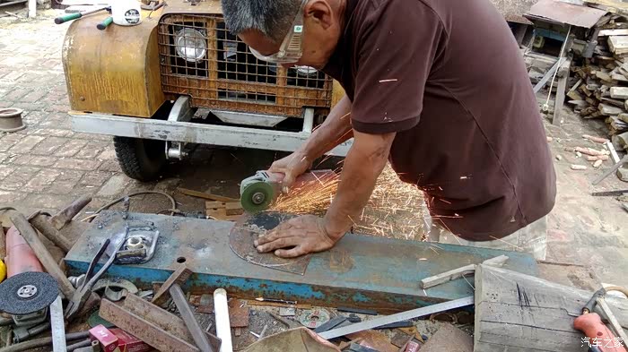

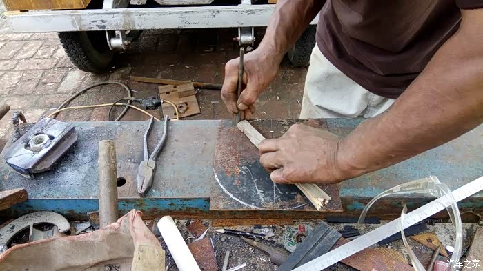

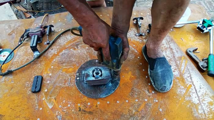

备用轮胎的固定架开始施工,看看老爸是怎么不用圆规画圆的
切割一个完美的圆形。
焊装中的备胎架。
安装中的备胎架,看到老爸脚下的那个圈圈没?几场大雨过后,即便不画线,备胎的锈迹就已经犹如纹身般明显了,看来这次的防腐必须要做的更到位一点。
完工后前引擎盖零件的特写。

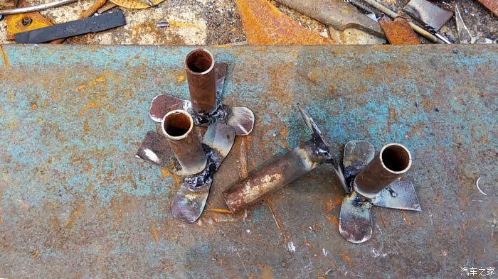

翻过一座山,又来一条河,又一个小部件,帆布棚的挂钩,对于老爸这可能是最最easy的了。
挂钩制作完毕准备安装。
因为没有什么难度,所以这次老爸一边悠闲的抽着烟,一边进行挂钩的固定,悠闲的就差一个葛优躺了!

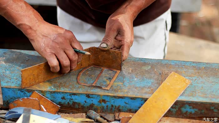

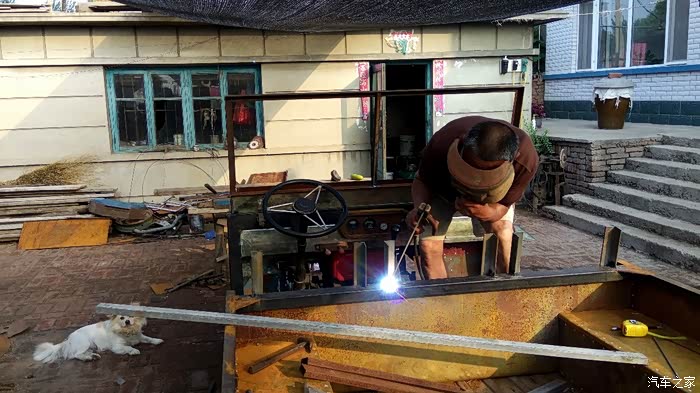

老爸精心的对series1的后靠背进行分尺。
后靠背焊装中。

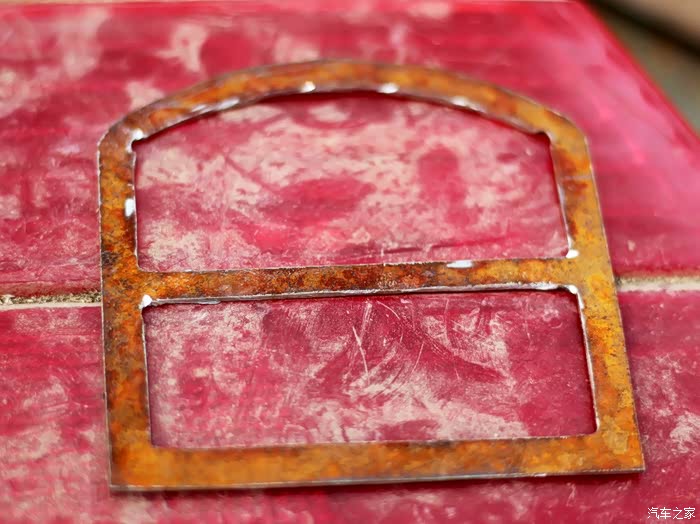

后尾灯一直以来都是老爸的心病,因为路虎series1的后尾灯的设计师为了适应很多复杂路况,把后尾灯做成了全铁边框,无论是网购还是实体店,我和老爸都是碰了一鼻子灰。实在是郁闷了好久。
还好一个废弃的车灯完美的解决了这个问题!

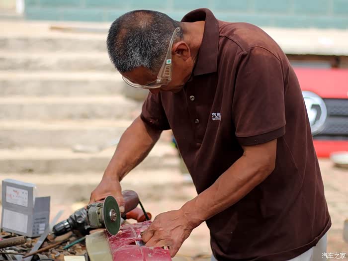

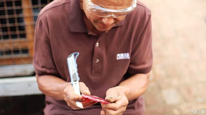

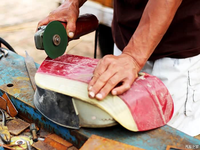

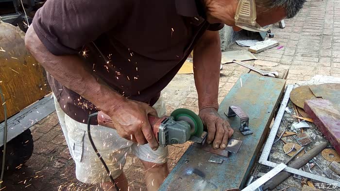

事实证明了这个办法是非常可行的,但是唯一美中不足的,就是不应该使用角磨机这种高转速的切割方式。
切割过后,准备作为路虎series1后尾灯的灯片周围热熔明显,估计要是有下次一定换做手锯来施工。

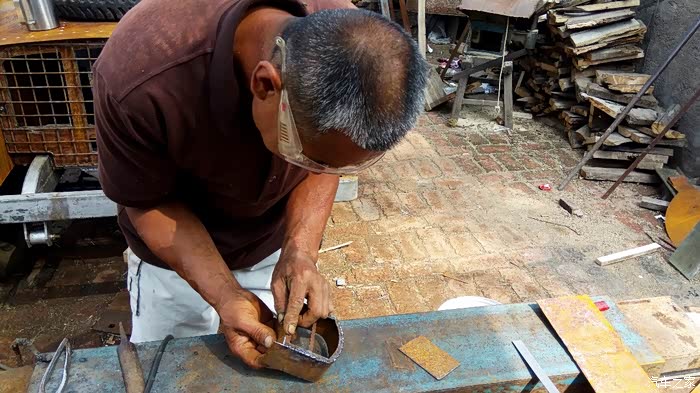

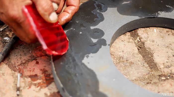

自己犯的错,笑着也要把它搞定,老爸开始一点点的用刀,削平四周多余的瑕疵。

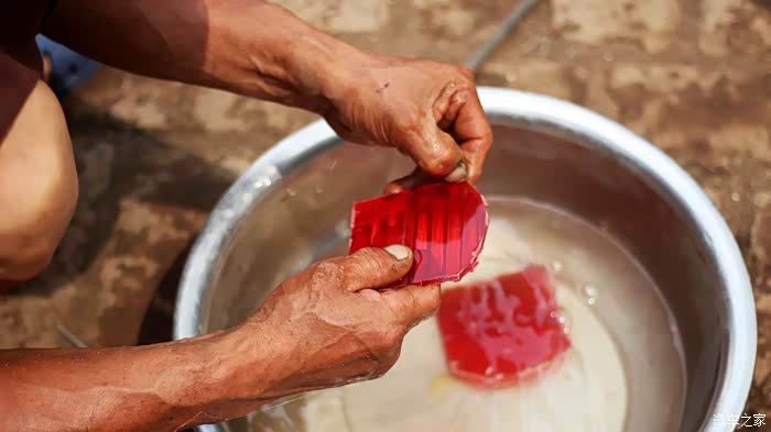

再用水洗下。
磨石继续打磨灯片的边缘。

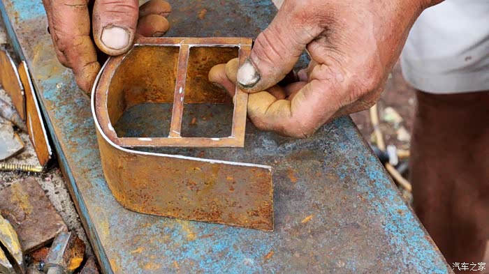

切割好的周围罩板,老爸一边围板,一边划线,毕竟弯曲的角度的不好直接影响到尾灯的形状。
完美的起步,成为了成功的一半。

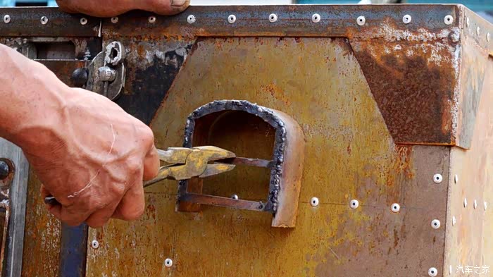

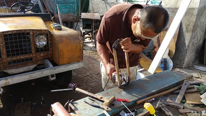

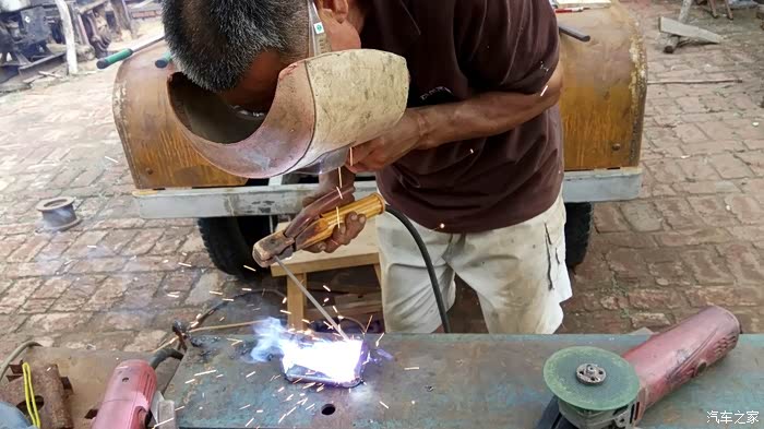

小心驶得万年船,老爸还是用钳子掐住车灯,继续焊装。
迫不及待的放在车尾看一看效果,不错!挺像那么回事!

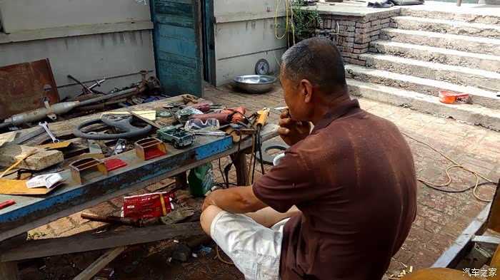

车尾灯大部分完成,老爸也决定歇息抽袋烟。
抽完一袋烟,老爸开始对后尾灯的底板进行切割。

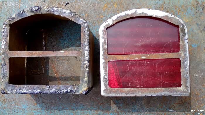

成品与半成品的完美对比。

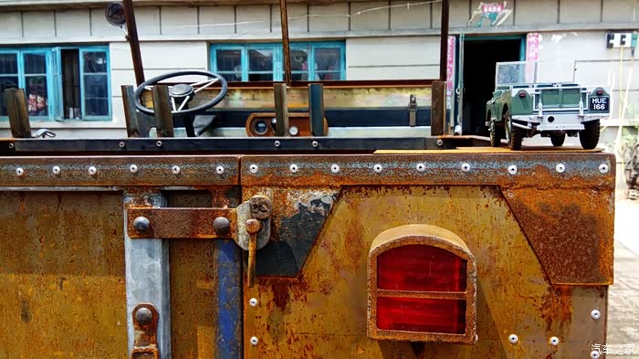

完工后的后尾灯,和小车模的对比照。

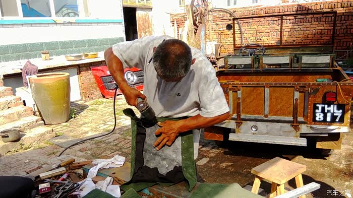

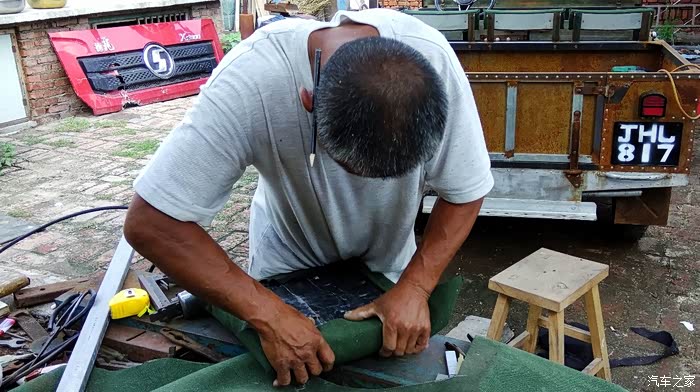

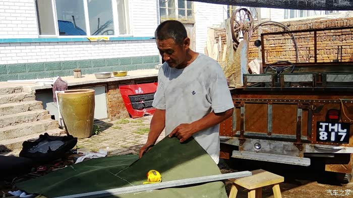

好多看过之前帖子的车友,都亲切称老爸是裁缝,叫着叫着,老爸还真的做起了裁缝!
不过包沙发对于老爸来说那可真是太在行了!当初我中小学的学费几乎都是老爸包沙发挣的。本想着老了老了不再干了,结果这手艺还是没扔下!
但老爸说,现在的电动工具的确让包沙发提速不少,现在老爸手里的气钉枪,安装的是订书钉形状的钉排,所以钉起来一个人就可以完成了。

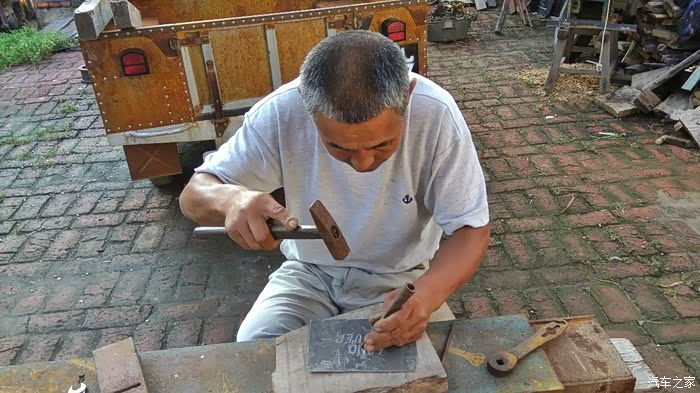

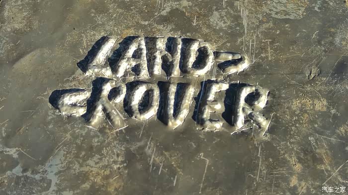

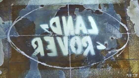

跟当初的威利斯比起来,路虎series1已经把自己的LOGO放在了车头,老爸先是手工打稿,看看这手工绘画的功底,是不是也可以挑战一下手绘画师魏睿老师了?
估计画的是没有魏睿老师好,那简直是一定的,但是估计让魏睿老师拿起锤子和凿子,他也会一脸懵逼的!(看完此贴魏睿老师最有可能的回复是“我大学的专业是雕塑”)
没有3D打印,看看大爷的三锤打铁吧!
完工后的路虎series1的车标。
卡上了LOGO的路虎series1,是不是多了不少霸气的元素,让我们一起向经典致敬!

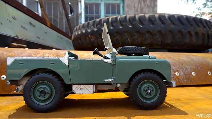

付出极大贡献的小车模,停靠在大车模的肩膀上,身上伤痕累累,说心里话真有点心疼这个小车模,但是没有它的牺牲怎么会有大车模的完工哪!

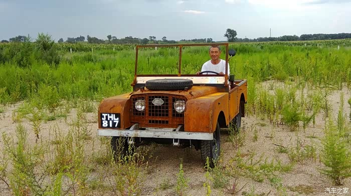

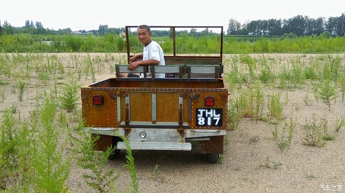

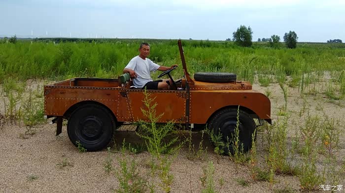

主体工程完工,老爸迫不及待的把他心爱的路虎series1开到了草场上。
性能测试基本达到了预期,由于是柴油机所以速度并不是它的优势。
历时5个月老爸的路虎series1主体工程终于完工了,剩下的就是等待一个好天气进行打磨上漆了,喷漆工作这次依然由我的小舅子一个专业漆工来完成,所以时间上可能就会有点延迟请各位车友不要着急,刚好这段时间老爸也可以歇一歇了,感谢所有阅读和顶贴的车友朋友们!谢谢大家 咱们下期见!
