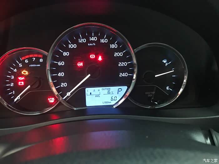

雷凌比较省油,目前表显示6.0,实际在6.2/6.3左右

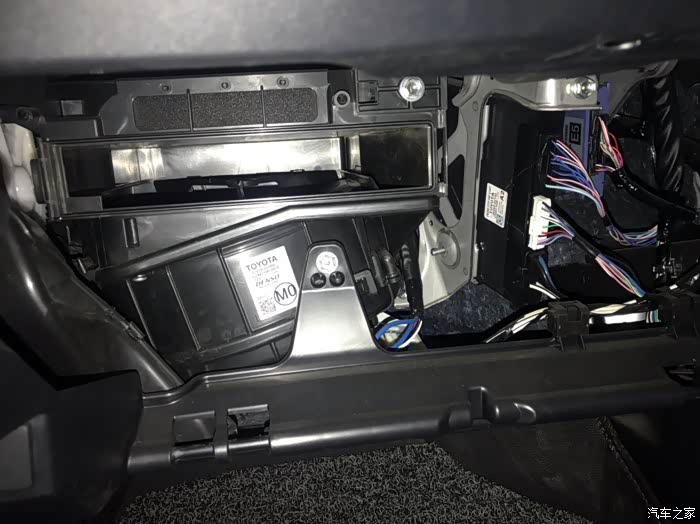

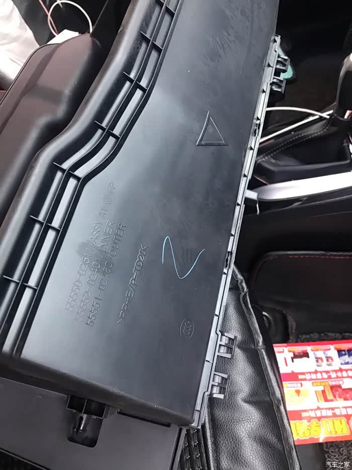

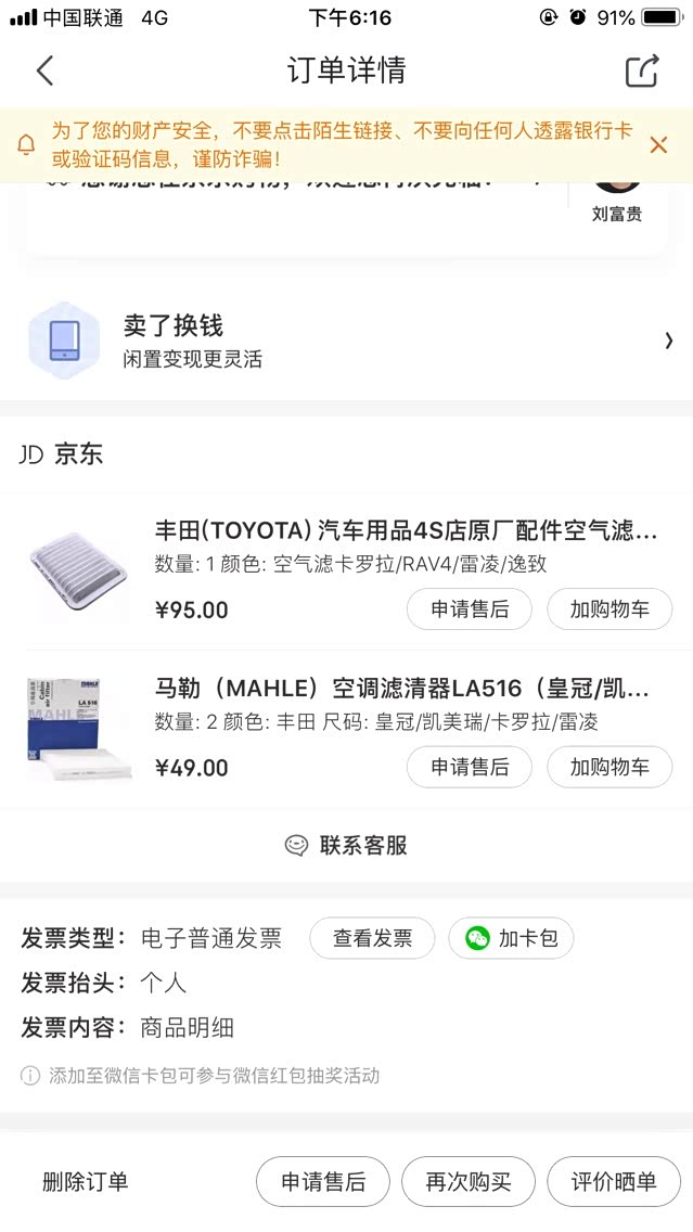

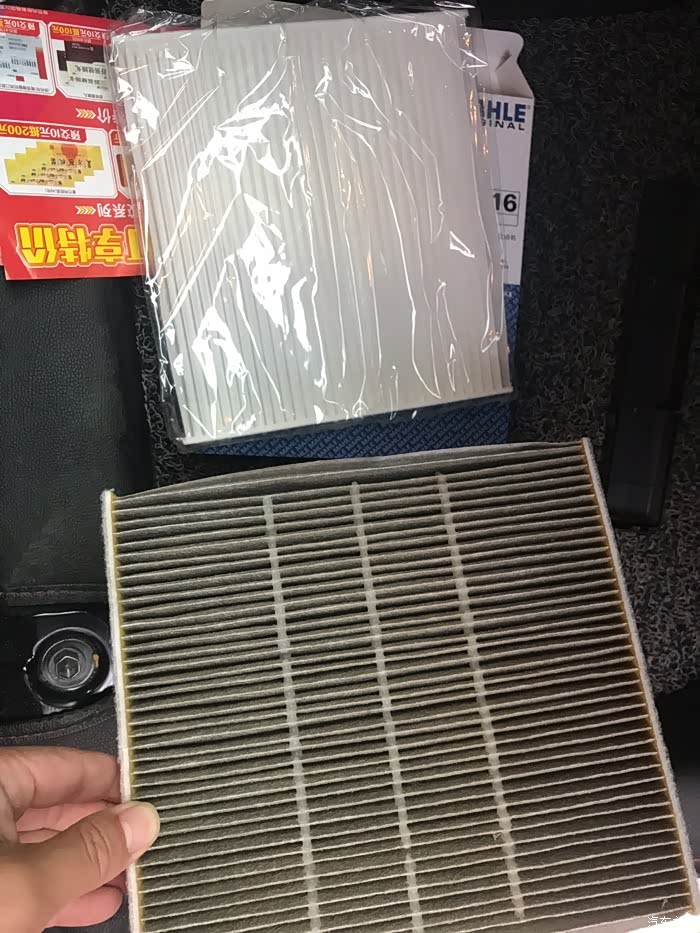

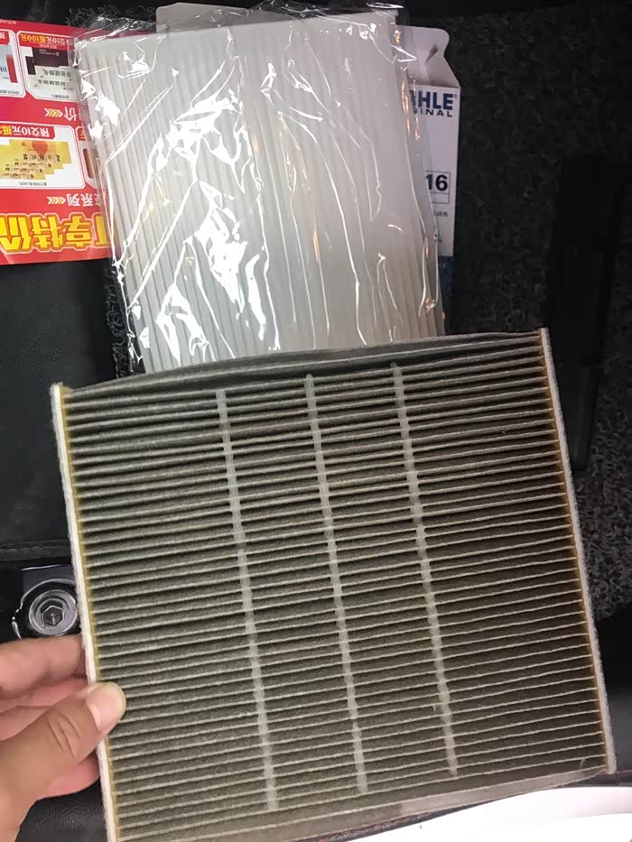

京东买了空调滤芯和空气滤芯,回家换上

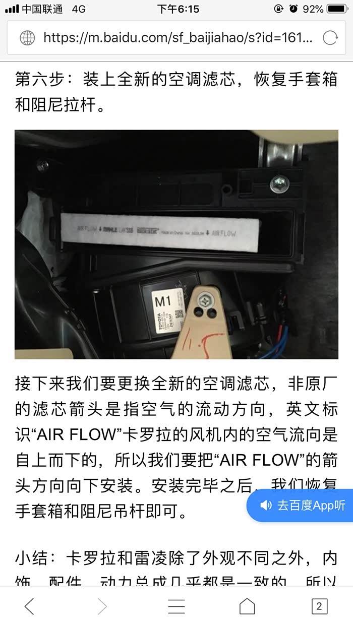

新人不会换,还滴百度一下??
开始更换直接发图了??

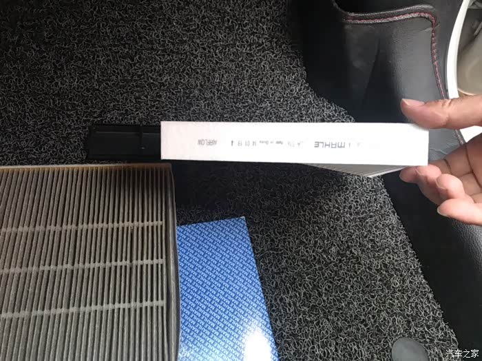

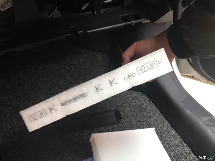

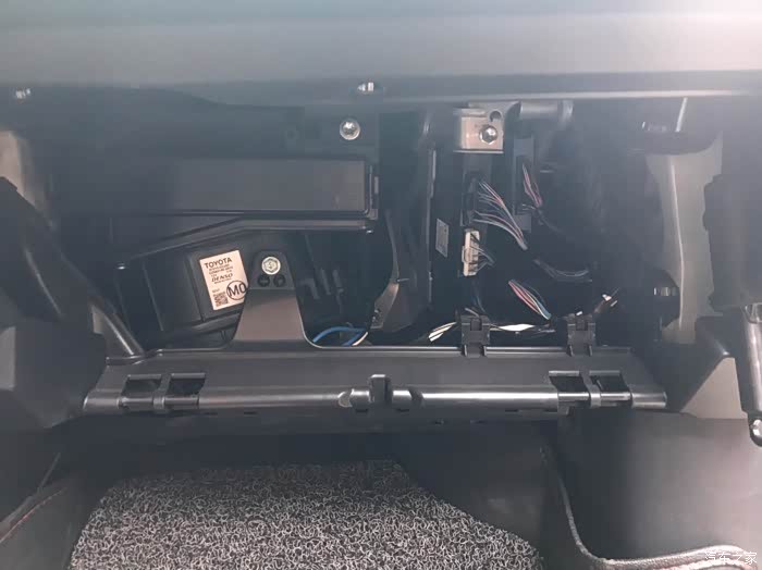

空调滤芯更换完毕

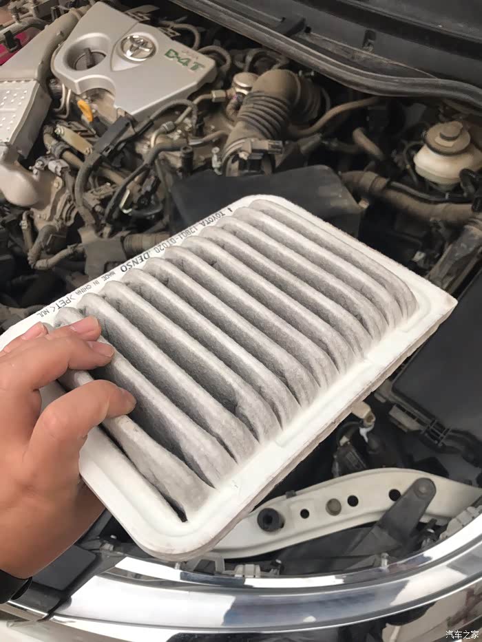

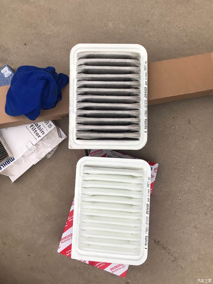

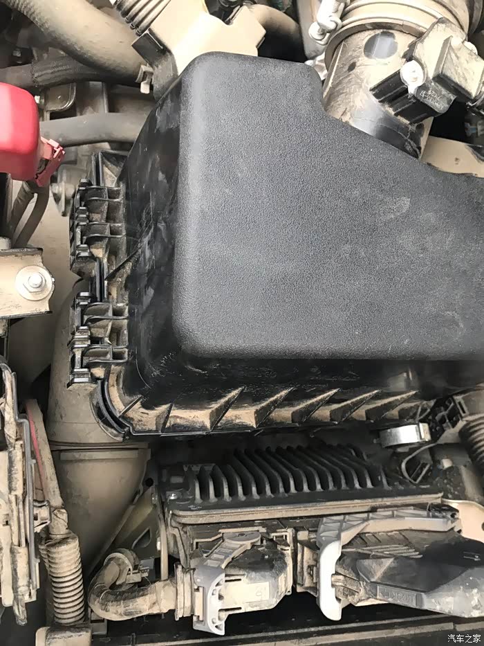

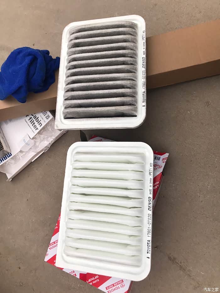

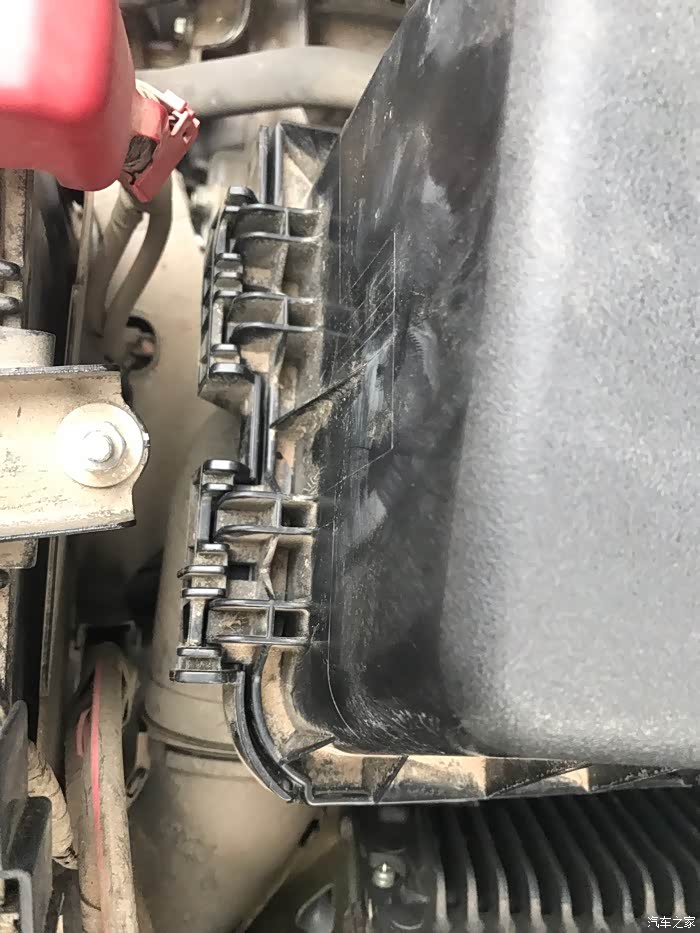

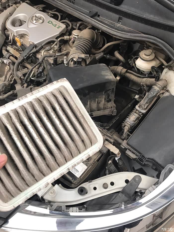

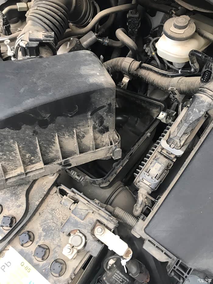

空气滤芯,打开发动机盖子,然后在更换那里有两个扣子,打开一下,就拿出了很简单(我的小雷凌实在是太脏了,大家将就的看吧??)
看别人说可能有空隙这里,不过我自己换的也看不出来合不合格
全程很简单,几分钟完事,到此结束啦
