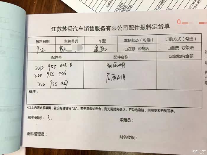

一:店里没有雨刮器备货,等订货到店后再去更换。

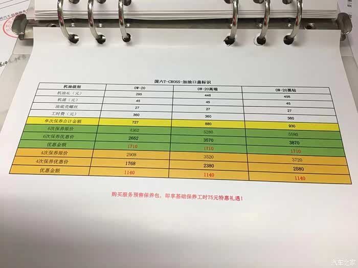

二:推荐购买保养包,于是购买4次全合成保养包2580元。赠送(首保的差价)免补差价。
雨刮器订货单,这是雨刮器的配件号。
保养包的价格

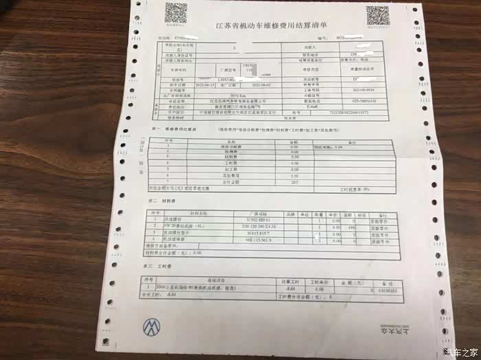

结算清单。
