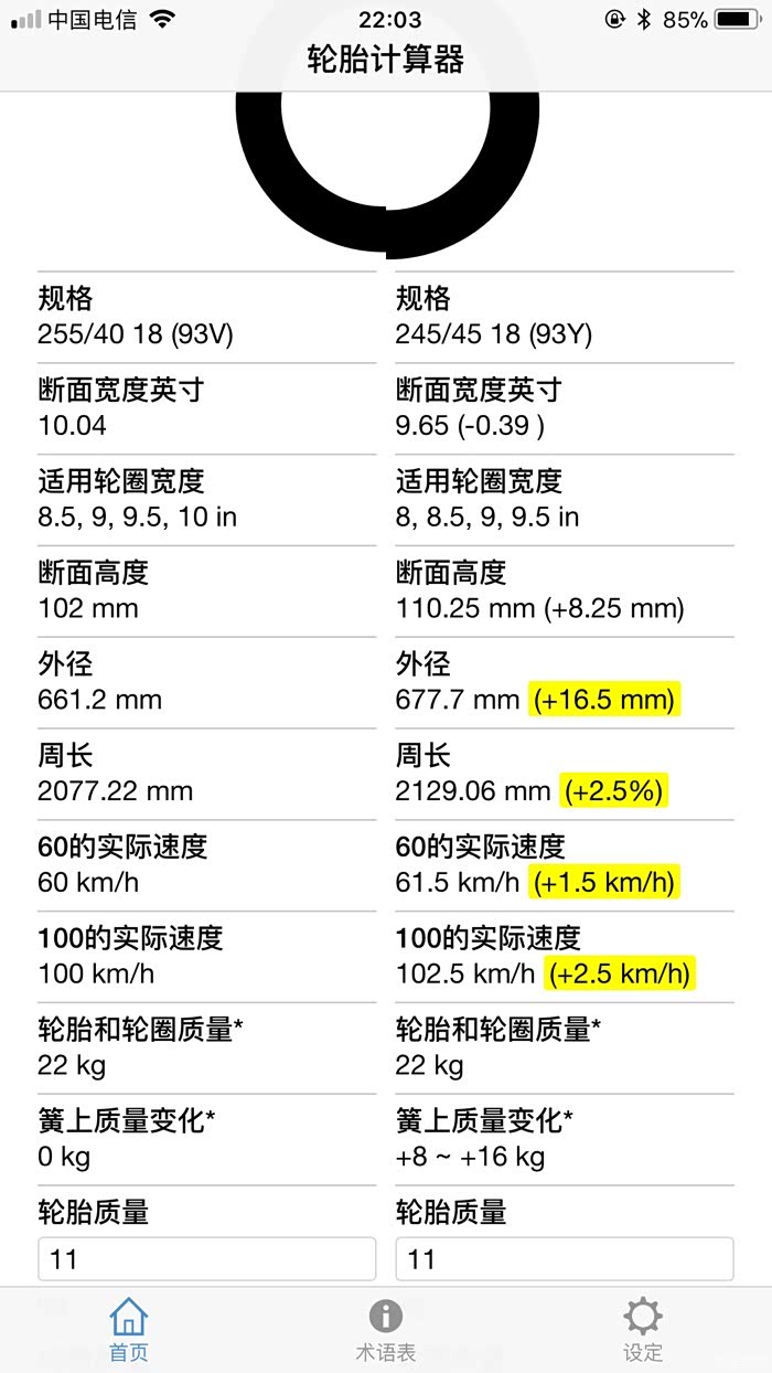

说没影响的都是不懂装懂,轮胎厚了窄了,稳定性肯定没那么好,在一个你换的尺寸误差大,不但不省油,而去损失动力周长大了,自己看数据

你这个计算器哪来的?
