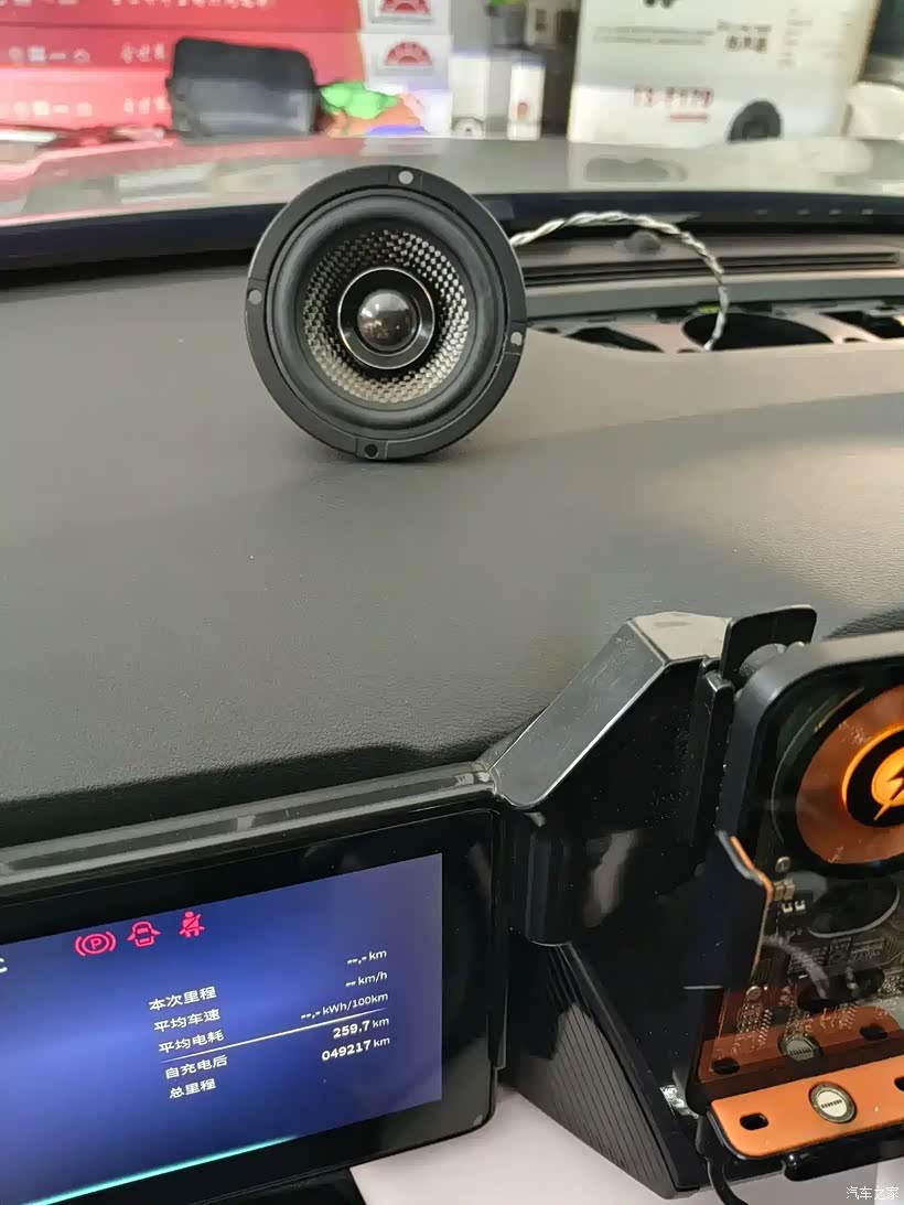

拆开门板内侧的塑料膜后,原车简陋的隔音棉和小尺寸喇叭瞬间暴露,喇叭磁铁体积偏小,难怪低音输出不足,这也印证了升级的必要性。师傅先拆下原车喇叭,拧下固定螺丝、拔掉接线头后,将喇叭妥善收好,接着开始清理门板内侧钣金上的灰尘、杂质,用干净抹布反复擦拭,确保钣金表面干净平整,为隔音棉贴合打好基础。随后裁剪适配尺寸的环保隔音棉,精准贴在门板内侧钣金上,用专业滚轮反复按压,让隔音棉与钣金紧密贴合,不留任何缝隙,有效阻隔外界噪音的同时,杜绝低音播放时的门板共振;内侧隔音完工后,再在门板外侧钣金贴一层隔音棉,双重隔音加持,能让后续低音效果更纯粹饱满。

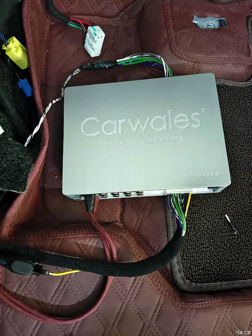

隔音施工结束,就进入核心的低音配件安装环节。师傅先将专用分频器固定在门板内侧空闲位置,分频器能精准分配音频信号,过滤多余杂音,让低频输出更稳定,是提升低音质感的关键部件。固定好分频器后,开始连接音频线材,严格按照正负极对应原则,将分频器输入线对接原车主机音频输出接口,输出线连接新的低音喇叭,接线完成后用绝缘胶带仔细缠绕包裹,再用扎带固定好线材,避免后期行车过程中线材松动、摩擦产生杂音。新低音喇叭尺寸与原车孔位完全适配,师傅对准安装孔位后,用螺丝均匀拧紧固定,力度把控精准,既确保喇叭稳固,又不会压迫喇叭振膜,避免影响音质输出。

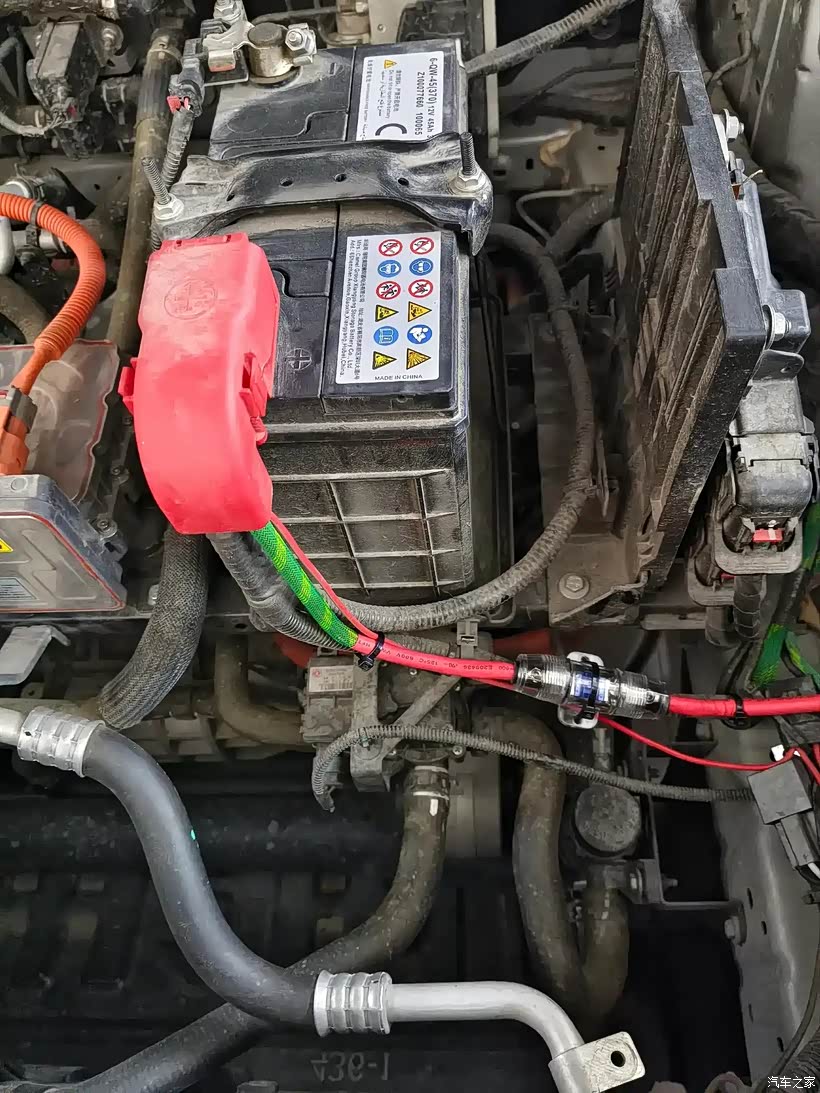

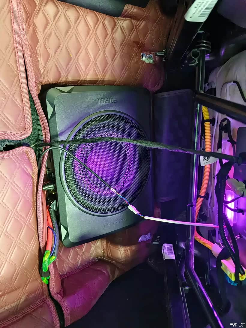

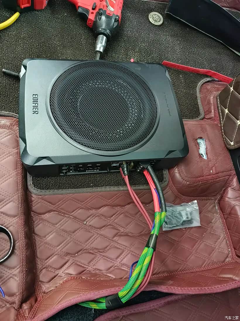

接下来是超薄低音炮的安装,考虑到不占用后备箱储物空间,同时让低音传递更直接,师傅最终将低音炮固定在副驾驶座椅下方——这个位置刚好适配低音炮尺寸,距离驾驶位聆听点较近,低频反馈更及时,还不影响座椅正常调节。安装时,师傅先固定好专用支架,再将低音炮平稳放置在支架上,用螺丝牢牢固定,随后连接低音炮电源线和音频线:电源线从发动机舱穿过防火墙对接汽车电瓶正极,中间加装了专用保险丝,有效防范短路风险;音频线则精准对接门板分频器,全程线材都沿着原车线路走向铺设,用卡扣固定好,避免裸露在外影响美观或产生安全隐患。

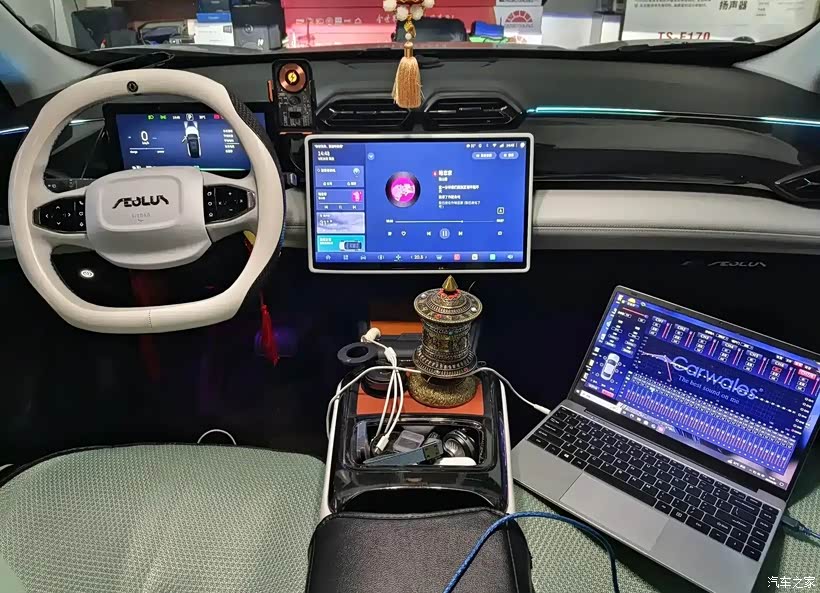

所有硬件安装完毕后,最关键的一步就是音响解码与参数调试,这直接决定最终的音质效果。东风风神L7原车主机带有音频加密功能,若不进行专业解码,更换配件后易出现音频失真、喇叭无声等问题,师傅拿出适配车型的专用音响解码器,连接在原车主机与分频器之间,先精准匹配车辆型号,再逐步调试解码参数,重点调节低音下潜深度、增益大小和相位平衡,调试过程中反复播放不同风格的试音曲目,从流行乐到抒情曲,逐首试听、逐参数微调,确保低音与原车中高音衔接自然流畅,既保证低音的浑厚厚重,又不掩盖中高音的清晰通透,避免出现低音浑浊、盖过其他音频的情况。经过近半小时的精细调试,音频信号完全匹配,低音输出稳定,解码调试工作顺利完成。
